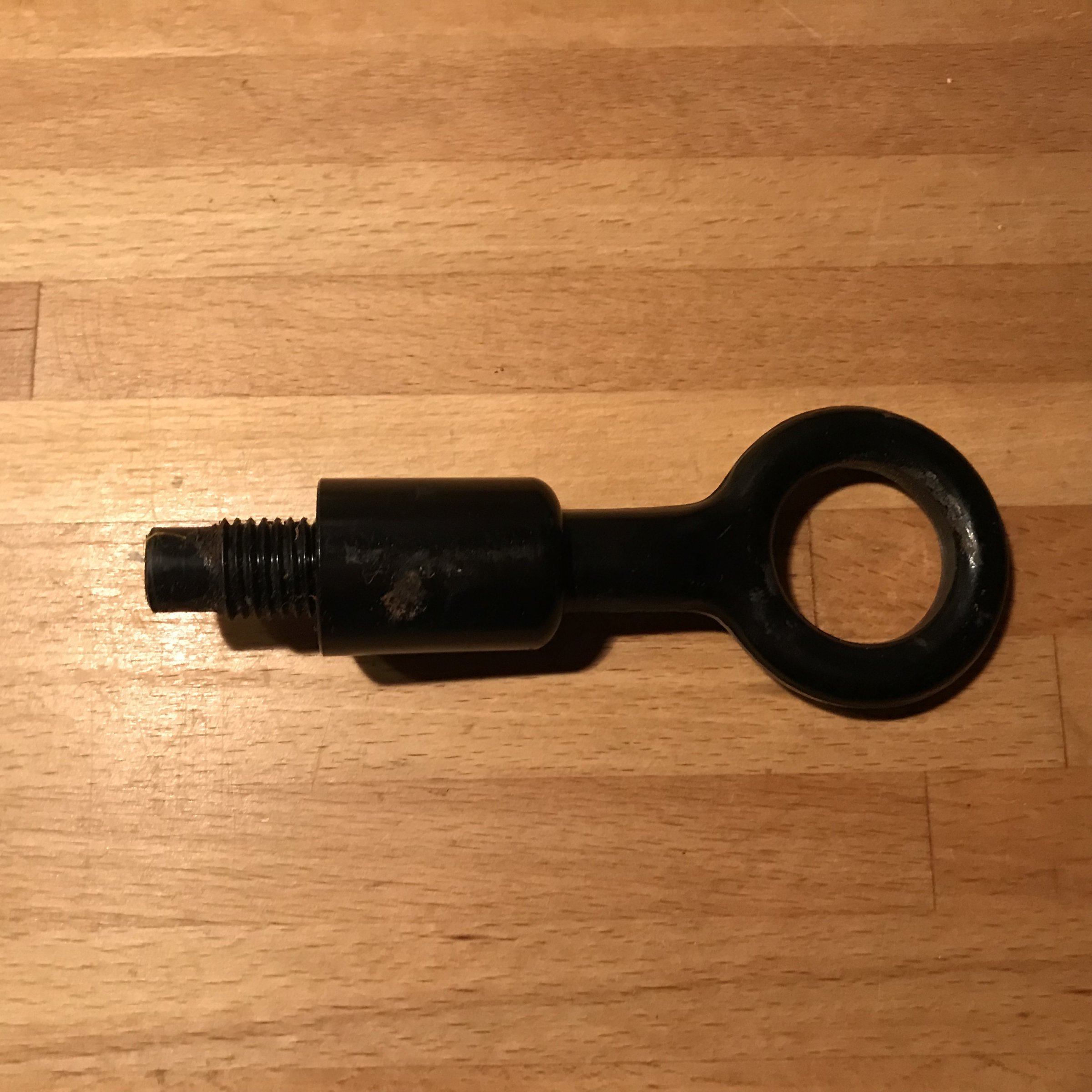

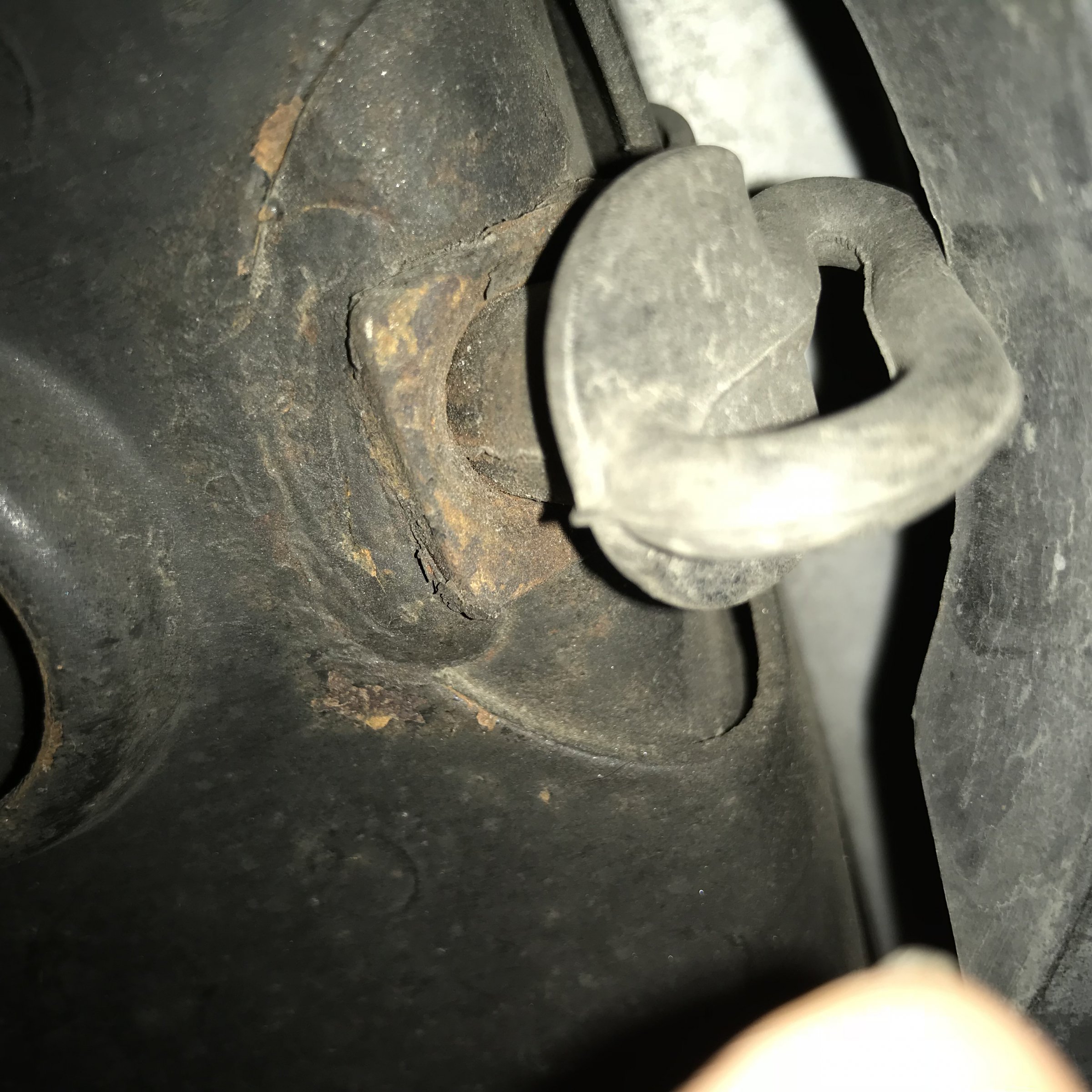

A420C46E-FCCC-4B60-A26F-ACA4CF4E1309.thumb.jpeg.b0b0bb8858831b72c692fe6c57f8918e.jpeg E4F3B516-8B10-4809-8AD0-C7D58BE367AB.thumb.jpeg.f8d290b0ac99f37900e815f6b81a9f9c.jpeg
Mal taufrische Bilder
Auto steht in Schiltach im Schwarzwald.
Hab ein bisschen recherchiert, evtl passt das Teil vom Opel Zafira. Da frag ich morgen gleich mal den Nachbarn
Kann mir schon vorstellen das da was von Opel passt wenn da eine GM Platform die Grundlage ist.

...und zu befürchten steht, dass das Gewinde nach jahrelangem Nichtgebrauch und resultierender Nichtbeachtung trotz des (evtl. noch vorhandenen) Gummistopfens in dem exponierten Bereich derart gründlich Rost angesetzt hat, dass das Einschrauben einer Abschleppöse, so denn vorhanden, trotzdem problematisch bis unmöglich geworden sein könnte... :mad:
...das kommt noch dazu. Wenn da u.U. wer zuvor mal den Gummistopfen nicht wieder sauber reingeschraubt hat und sich Dreck darin gesammelt hat - oder auch, wie Du es schreibst, sich Rost gebildet - dann macht das Einschrauben der Abschleppöse in der sowieso meist schon misslichen Situation des Abgeschlepptwerdens noch mehr Spaß.

Falls die Öse sich nicht eindrehen lässt, mit Gewindeschneider nachhelfen.
Danach Öse rein und nach Deinstallation der Öse für den nächsten Einsatz konservieren. Gute Erfahrungen mache ich Jahrzehnten bei solchen spritzwassergefährdeten Stellen mit Weicon AntiSeize: https://www.weicon.de/einsatzgebiete/fahrzeugtechnik/beschichten-und-schuetzen/165/anti-seize-montagepaste?c=57
Habe drei verschiedene Ösen probier, keine passt. Muss mir wohl eine bestellen und den Wagen so lange stehen lassen...
