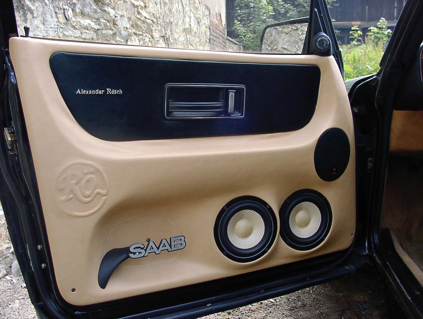

1. Wer die Originaleinbauplätze im Saab 900 benutzen möchte hat folgende Probleme die nicht zu lösen sind:
a) es passen nur 10 cm Komposystem - die auch noch ungünstig gegen die Scheibe und auch von der Stereobreite zu nah beieinander sind.
b) die Ankopplung eines Subwoofers gestaltet sich extrem schwierig oder unlösbar - es entsteht eine Lücke im Bereich von 150 - 80 Hz die nicht zu kompensieren ist (es fehlt bei allen Männerstimmen und Instrumenten genau der Druck der benötigt wird)
c) die Stereobreite und Bühnentiefe ist einfach nicht gegeben - das Klangbild wird sich nie vorne auf der Motorhaube abspielen
Ergebnis: Originaleinbauplätze mit einem gutem Komposystem bestücken - am besten auch mit einer externen guten, kleinen Endstufe antreiben, dabei die System bei 80 Hz mit 12 db trennen - man erhält einen schönen Klang - Lautstärke begrenzt, Tieftonfundament nicht vorhanden
2. Wer auf Originalität verzichten kann, für besseren Sound, dann bitte nur so - wenn man sich schon Aufwand macht
a) Originalplätze tot legen - 2 Wege 16 er Komposystem in die Türen verbauen - Hochtöner ins Spiegeldreieck - nicht direkt auf den Fahrer / Beifahrer ausrichten
b) Subwoofer ins Heckabteil - das klappt immer - bei Cabrios einfach etwas größer - mehr Leistung - (immer bei 70 - 80 Hz mit 12 dB trennen) dann läuft die Sache rund
c) alles natürlich über externe Endstufen
extra für HiFi -Fanatiker
d) 1-3 x 16er pro Tür verbauen - als Kickbasswoofer- alternative auch als Fußraumsystem oder Untersitzsystem (beide schwierig zu bauen aber machbar)
e) Hecksystem als 13er Koax/Kompo verbauen
f) Dämmung/ Entdröhnung nicht vergessen
g) externe Frequenzweiche zur optimalen Einrichtung ala Alpine PXA-H800
h) Stromversorgung nicht vergessen, extra Batterie, Pufferkondensator (die extra Batterie fehlt mir noch)
Die Umbaurbeiten zu 2. habe ich bereits seit 14 Jahren im Auto und bin sehr zufrieden (damals war noch nicht abzusehen, das es eventuell Frevel ist Türpappen zu zerschneiden), die Anlage spielt auf extrem hohem Niveau, sehr schöner, kristallklarer Klang, perfekte Bühne, bis in extrem hohe Lautstärken ohne Verzerrungen und natürlich wenn man will kann auch Druck ohne Ende gemacht werden. Die letzte Messung ist jetzt schon ewig her, hat aber 136 db ergeben, es geht also was, wie gesagt das ist nur ein Nebenprodukt, was natürlich immer abfällt wenn man eine Anlage in Richtung High-End baut.
Wer noch Fragen hat...gerne
Grüße Alex

hier mal paar bilder, wie gesagt Baujahr 2005 - vom Kofferraum hab ich aktuell kein Bild saabtr.thumb.jpg.b15197aaa9e1511ba420892ed5d801f2.jpg saabtr1.thumb.jpg.b60bfd3702ceacd2b9b269c93be79817.jpg

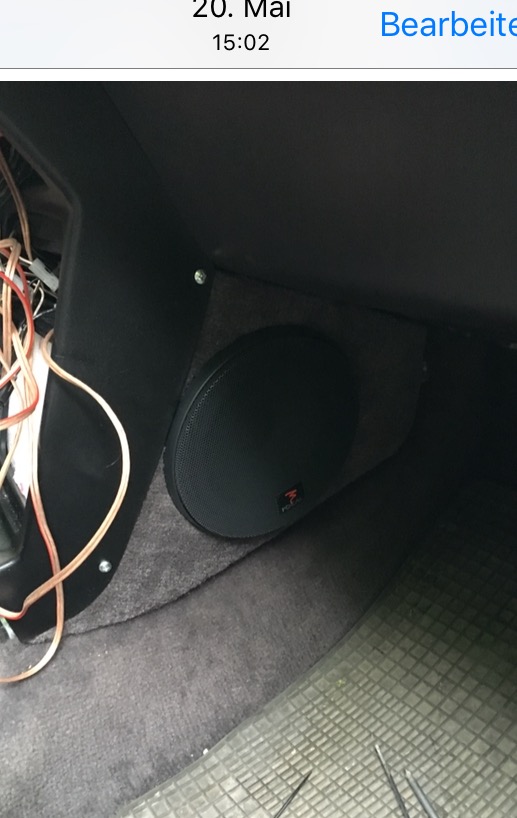

Habe jetzt mal 16cm zum Probe im Mitteltunnel verbaut und ein Foto beigefügt. Alle Strippen und Weichen noch offen verlegt um HT Positionen auf dem Amaturenbrett ändern zu können! Fahre jetzt schon Ca.14 Tage so testweise rum und bekomme extreme Aufmerksamkeit an jeder Ampel:eek::eek::eek:
Die Bilder erspare ich euch lieber, schönes Kabelgedöhns:cool:
mehr Infos kommen wenn ich ein Step weiter bin.
