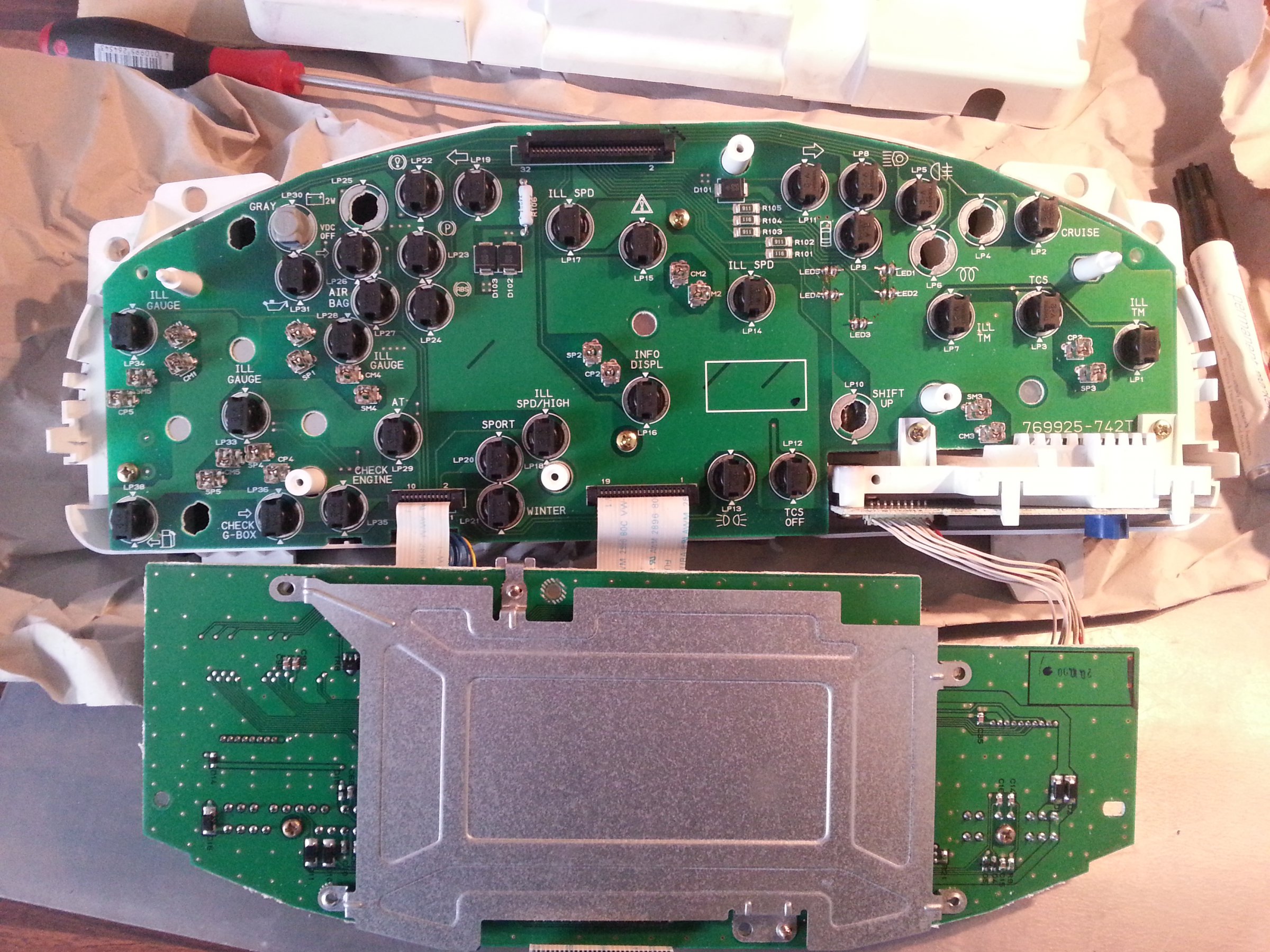

Wieviel Lämpchen Beleuchten eigentlich die komplette Tachoeinheit von hinten?
Tacho 3, Rest siehe Bild.
Zu beachten: es gibt mehrere Varianten, u.a vom Baujahr abhängig (ab 2006 anderes Display)
Automatik, Schaltgetriebe
Diesel / Benziner
ggf. Ausstattungsoptionen (ESP?)
Die Ladekontrolllampe (grau, 2W) ist besonders, da über sie am Anfang der Erregerstrom fließt.
Unten rechts ist noch eine Lampe mit blauem Sockel und etwas mehr Leistung für die Beleuchtung des Kilometerzählers.
Wenn man das Teil raus hat, empfiehlt es sich, alle zu ersetzen, zumindest die Beleuchtungslampen. Die anderen, wenig genutzen wie Warnlampen, kann man sich zur Seite legen.

Einfach probieren. Ich persönlich würde die von Blauer Tacho nehmen, da dort bei der Spezifikation steht, das die bis 14V abkönnen.
Und sie sind nochmal deutlich günstiger als Conrad ;)
https://www.blauertacho4u.de/stvzo/Einzel-LEDs---Zubehoer/3mm-LEDs/3mm-LEDs-Gruen/
http://www.saab-cars.de/threads/armaturenbeleuchtung-birnchen-wechseln-tasten-u-display.6008/#post-103654 hast du gesehen?
Ich habe damals ein Kästchen voller Birnchen "in Kommission" von meinem FSH bekommen.
Leuchtmittel hatte ich mir dazu mal zusammengestellt, findest du im Anhnag.
Alternative Bezugsquelle wurde z.B. in #9 schon genannt.

Leuchtmittel hatte ich mir dazu mal zusammengestellt, findest du im Anhang.
Ist deine Liste noch aktuell?
Was dann diese LED wäre:
blauertacho4u.de/1-SMD-LED-PLCC-2-mit-T3-Sockel-Instrumentenbeleuchtung.html
