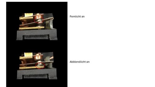

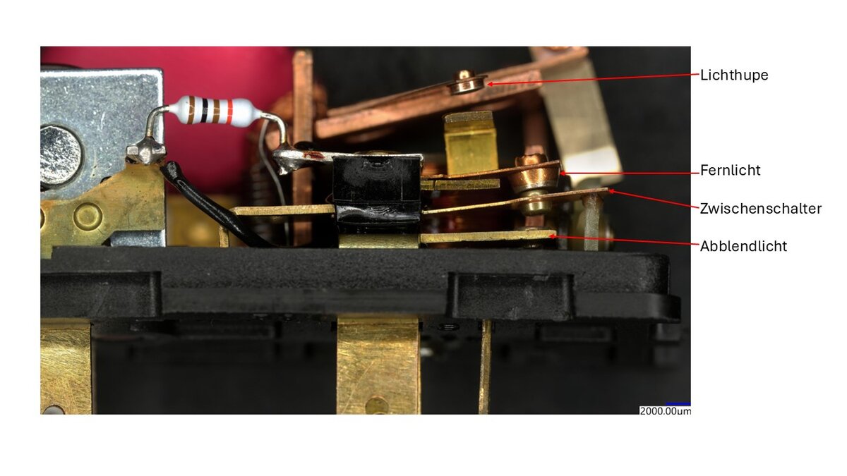

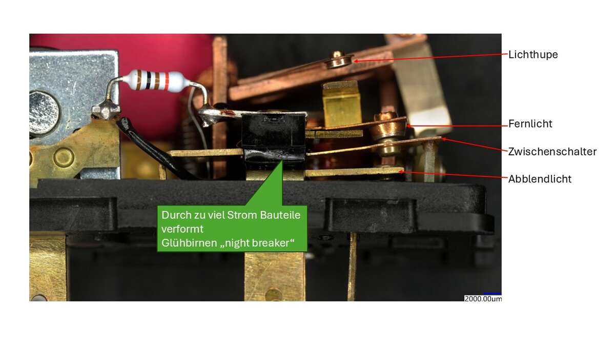

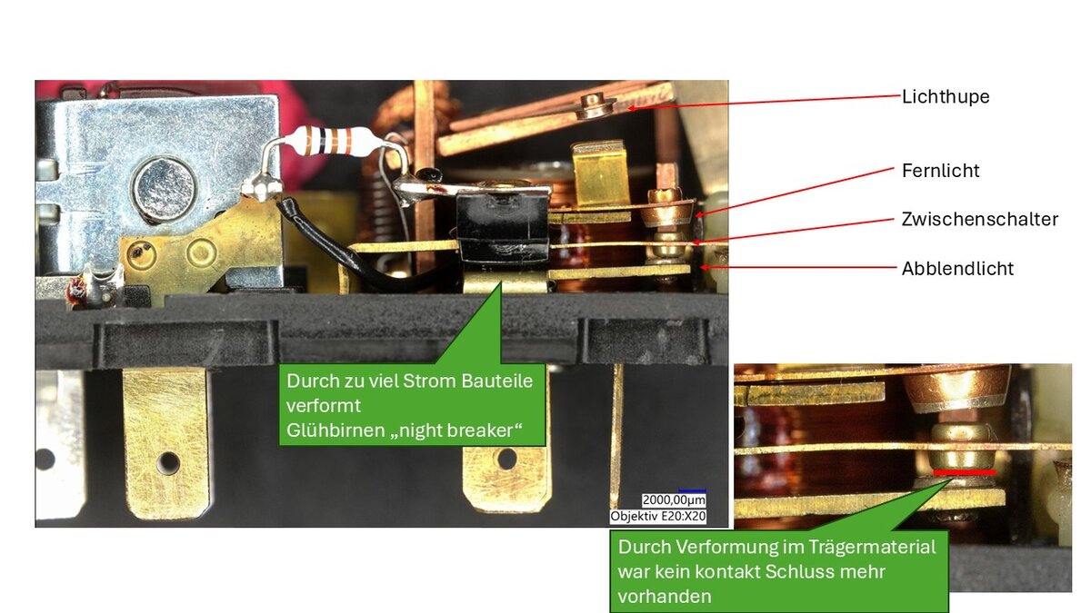

Hatte gleiche Symptome.
Fehlerbehandlung: es waren "night Beam Glühbirnen" verbaut, welche mehr Strom zogen als das "alte" Relais verkraftete.
Durch die marginale Mehrbelastung schmolz der Träger (Siehe Detailbilder) für den Umschalter.
Lösung: Rückbau auf konventionelle Glühbirnen und zurechtbiegen der Kontakte
Warum das Symptom erst nach einiger Fahrzeit auftritt: wegen thermischer Belastung an das Bauteil

Aber hältst Du wirklich die Lampen für die Ursache?
Ich hatte die Night Breaker viele Jahre verbaut, ohne Probleme. Allerdings habe ich das Relais auch nicht geöffnet um nachzuschauen.
Verschmort sieht es auf den Bildern definitiv aus, waren da vielleicht mal „Rally“-Lampen mit 100W verbaut?
Hitze kann bei oxidierten Kontakten auch die Folge sein.
Ich hatte diese Deformationsgeschichte zum Glück nicht, aber diese Relaiskontakte ziehe ich mit Deoxit Caig auf ein dünnes Paper aufgetragen durch.
Seitdem ist es nicht mehr ausgefallen .
Ist ein Mittel für Röhrensockel.
