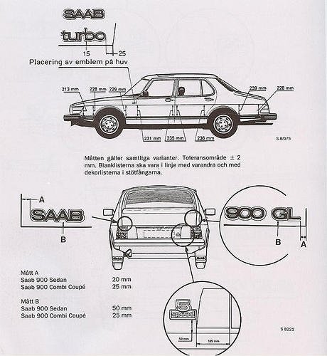

anbei ein Bild vom CC ich meine aber das beim Cabrio sich das anders verhält oder?
Ist beim Sedan und Cabrio anders als am CC:

Also in meinem Fall steht auf dem Heckdeckel links SAAB und rechts 900 und an der Motorhaube Turbo anstatt SAAB? Ist das korrekt für ein Turbo Cabrio?

Links "SAAB", rechts "900 turbo".
Wie beim Sedan, meiner ist auch ein '87er.

Richtig, an den Seiten der Motorhaube die etwas kleineren "turbo" Schriftzüge.
Bis 1986 hatten die turbo-Schriftzüge an der Motorhaube noch die gleiche Größe wie am Heck, ab 1987 wurden sie etwas kleiner und dezenter.
Unter den turbo-Schriftzug rechts auf dem Heckdeckel gehört noch das 16valve-Schildchen.
