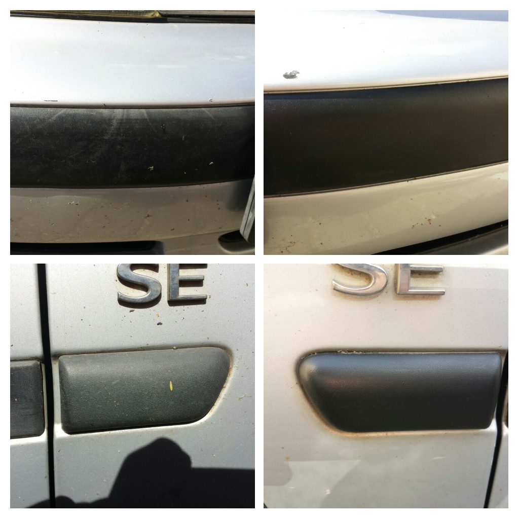

Ich bin von Natur aus neugierig und schlage dabei auch ab und zu über Stränge. Also habe ich heute mal den Tipp von opelmichl ausprobiert. Es funktioniert wirklich super, wenn man es sinnig macht. Auch die Leisten an den Türen und den Stoßfängern kann mit der Methode bearbeiten ohne das der Lack im Umfeld Blasen schlägt. Wichtig, vorher alles schön sauber machen.
Danke nochmal.
P.S. Ich werde morgen mal noch vorher / nachher Fotos hochladen.
Danke für eure Tipps und Hinweise. Werde das mit dem Heissluftföhn mal testen.
Schicke dann auch Fotos von vorher / nachher.
Hier die versprochenen vorher -nachher Bilder.20180915_205044-COLLAGE.thumb.jpg.ced7687f41dc05d49a1e44daa96be3bc.jpg

Hier die versprochenen vorher -nachher Bilder.[ATTACH=full]149950[/ATTACH]
[mention=4162]storchhund[/mention] : wie ist der staus quo ? Immer noch zufrieden ?
Ich müsste glaube wieder mal ran, aber 4 Jahre hat es gehalten.
So, langes Wochenende mal genutzt und alle Zierleisten wieder schön schwarz gefönt. Wie schon gesagt, vorher alles schön sauber machen von Insekten und Dreck. Die entsprechende Einstellung am Heissluftfön muss man selbst herausfinden. Ich würde sagen lieber kurz und knackig mit höherer Temperatur, als ewig auf niedriger Temperatur. Nach spätestens 2 Sekunden muss sich an der angestrahlte Stelle was tun.

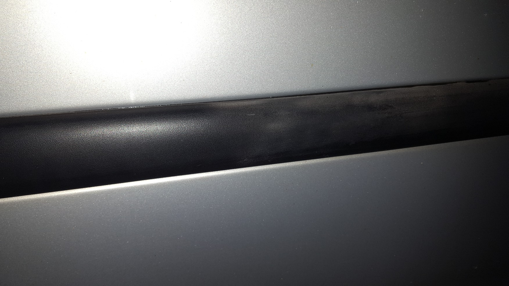

Ich wollte heute noch ein paar vernünftige Vorher / Nachherfotos machen und dann kam der Regen dazwischen.
Ein Foto habe ich noch, wo man den Unterschied sehr gut sehen kann.
