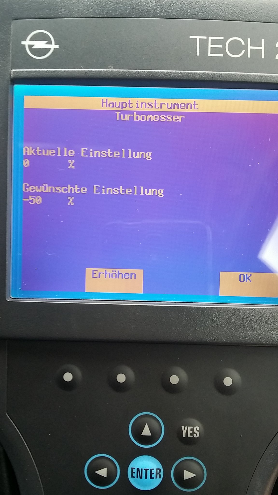

es gibt 2 Möglichkeiten :
1. im tech2 , dort ist im % angegeben und kann nach oben/unten korrigiert werden
2. im Software, da kann ich so einstellen das 185PS Version bis zum Anschlag im Rot geht. oder im Gelb Anfang bleibt
1. im tech2 ...
2. im Software ...
Softwarespielerei (BTW: welche Software meinst du konkret?) scheidet für "normale" Nutzer i.d.R. aus.
Tech2 - hatte ich mir fast gedacht :rolleyes:. Kannst du mir bitte noch sagen, in welchem (Unter-)Menü ich das finde?
MiU - justieren
im T7 gibts ein Map speziell für die Anzeige, kannst beliebig ändern, die Karte
kommuniziert mit Pedal Map, z.B. bei Aero ist auf 125% gesetzt
MiU - justieren
Wie oben schon erbeten, kannst du mir bitte das Untermenü aufzeigen, wo das erfolgen soll...
*Mein* Tech2 kennt diese Möglichkeit für die Justierung der Anzeige im Hauptinstrument jedenfalls nicht...
Und nochmal: T7-Suite-Spielereien sind für mich keine Option.

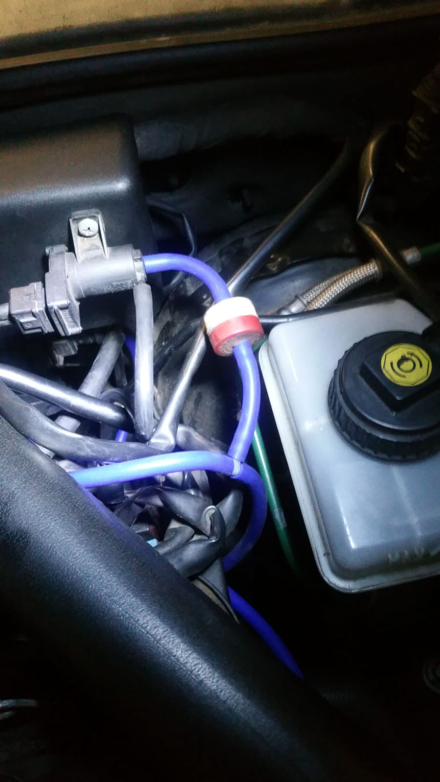

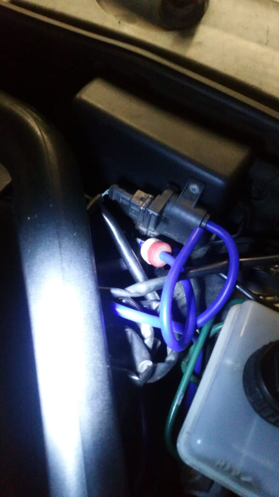

Hab gestern übrigens tatsächlich noch einen Bock im Unterdrucksystem gefunden.
Habe noch Fotos gesucht. Muss verkehrt gewesen sein seit Kauf. Also schon seit einigen tausend Kilometern.
Richtig angeschlossen aber keinerlei Unterschied.
Vorher
Nachher
War heute nochmal am Bypassventil der Heizung dran gewesen.
Danach beim warmlaufen lassen hat er wieder geraucht. Etwas. (Hatte bei um die 60°C Wasser wieder ausgemacht gehabt)
Hoffe das sind lediglich noch weitere Reste im System. (weil gestern als er warm war war nichts mehr gewesen)

Ladedruckanzeige aka Turbomesser justieren per Tech2, andere möglichkeit die bis zu 100% geht im T7 ECU
Sorry, da war ich offenbar blind, obwohl ich "nebenan" schon die Temp.-Anzeige justiert hatte, war mir der Punkt entgangen.
Wir bleiben aber bei 0%? :rolleyes:
Aber um Fehler zu bemerken, taugt die Anzeige allemal - als die alten spröden Gummischläuche vom Bypassventil noch abrutschten, war das jedesmal in der Anzeige zu sehen. :redface:

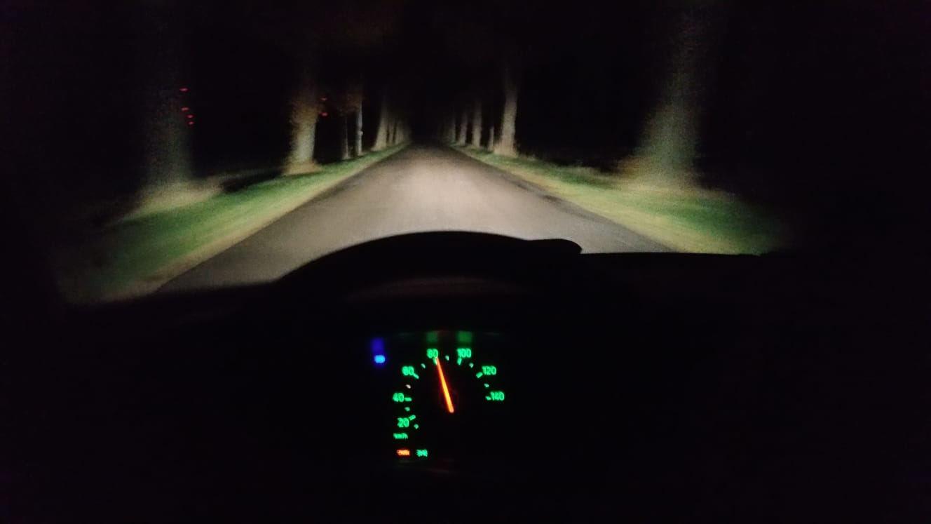

Update zur Adaption:
Da adaptiert nix. :hmpf:
Auf der baumarmen Landautobahn getestet 4.Gang auf dem Weg zur Arbeit im empfohlenen Drehzahlbereich.
Rückweg von der Arbeit keine Änderung.

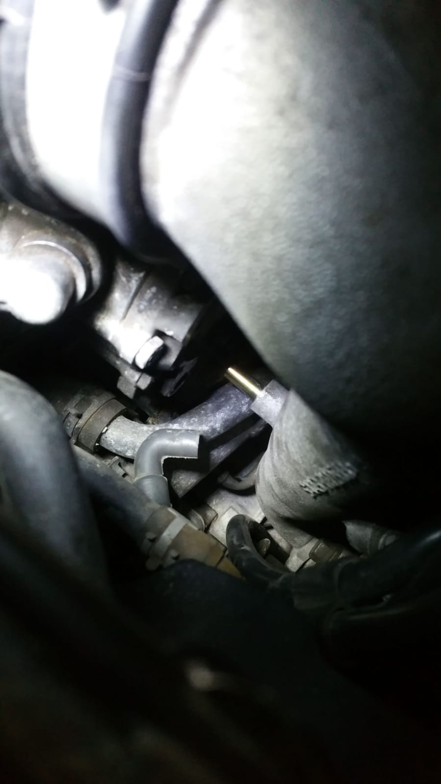

Das sollte die return leitung vom wastegate ventil sein, da ist kein ladedruck drauf. Wodurch soll der ladedruck wiederkommen?
Das ist die obere Leitung am APC-Ventil (geht nicht zum Turbo)
Es existiert noch so eine hochprofessionelle Reparatur des Tankentlüftungsventiles.
Dadurch ist die berühmte Schraube natürlich wirkungslos wenn dafür nen anderes Ende offen ist.
Hab hier alles liegen was ich brauche an neuen Ventilen aber wie es so ist. Andere Baustellen waren nötiger bis jetzt.
Die Leitung teilt sich an einem T-Stück auf, eine Seite Richtung Tankentlüftungsventil, andere Seite ans Ansaugrohr.
Okay, und minimal Falschluft sog er da jetzt nachm LMM natürlich auch
