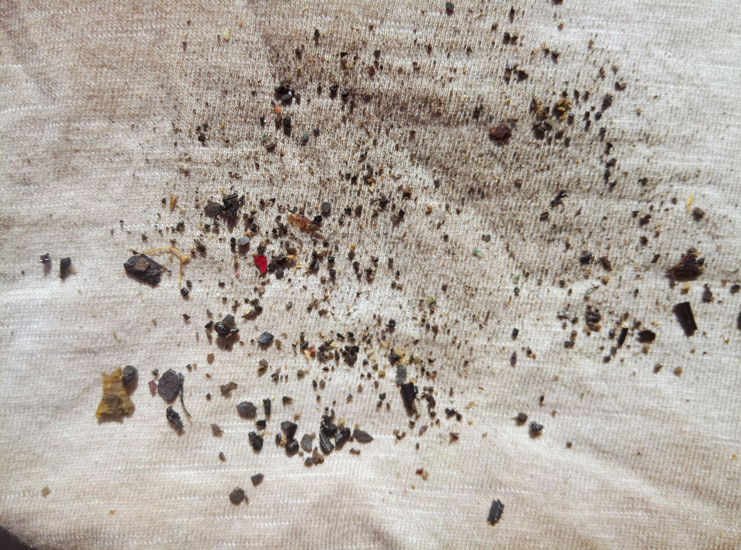

Hier noch ein Bild der AusbeuteIMAG63652.thumb.jpg.a86f734872efec40a7f4e6245797d915.jpg
Die dicken dunklen Brocken links im Bild könnten kleine Ausbrüche von den Gleitschienen sein. Ansonsten sehe ich ein paar Dichtungsreste und ein paar Ölkohlekrümel.
Ehrlich gesagt nichts, was mich wirklich in Aufregung versetzen würde.
Wenn die Ölwanne noch einigermaßen dicht und trocken ist...würde ich die große Aktion noch etwas verschieben.
Ansonsten würde ich mal den Ventildeckel herunter nehmen und gucken, welche Krusten sich denn im Bereich des Kettentriebs angesammelt haben. Denn dort wächst die Ölkohle, um dann irgendwann als Bröckchen in der Ölwanne zu landen. Der eigentliche Kurbelwellenbereich ist meist sauber.

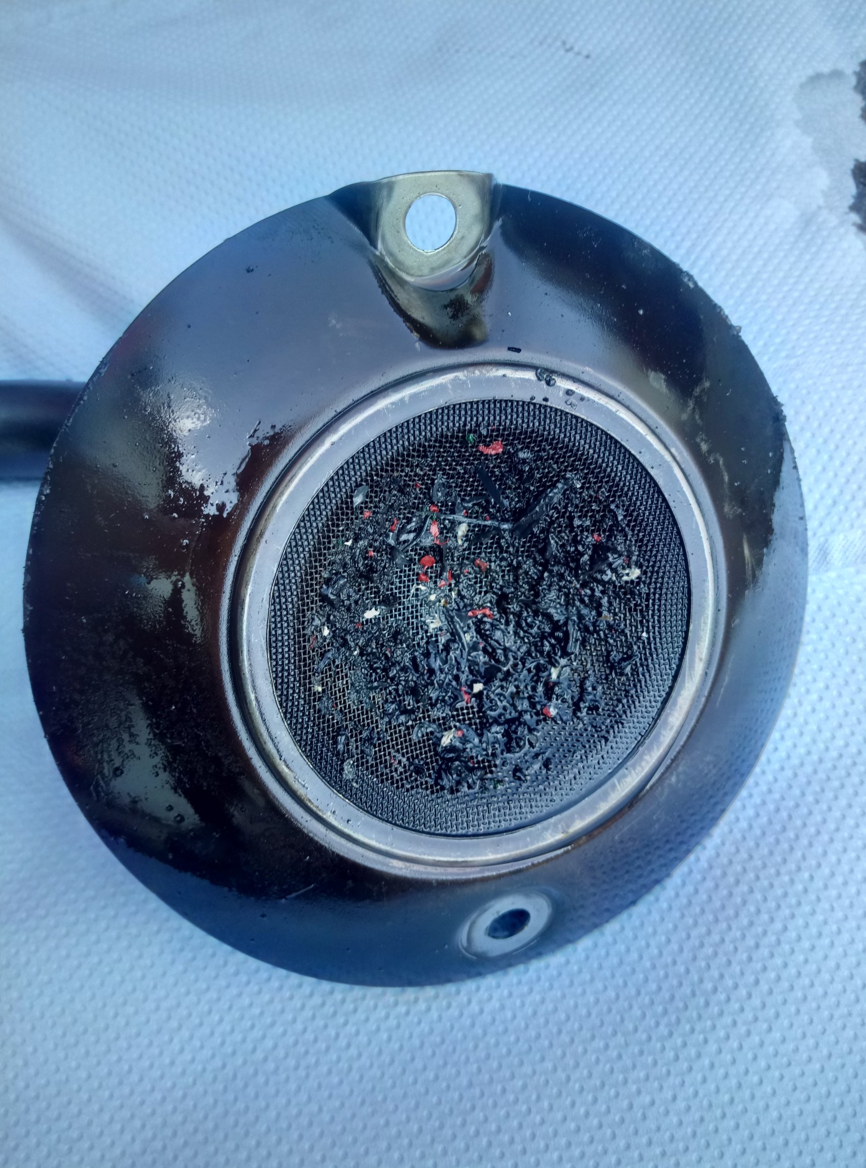

Hier das Ergebnis der Ölsiebreinigung Nr.3.
Hat sich gelohnt.
Pleuellager sind nun auch geIMAG6433.thumb.jpg.7936381ad08665f7b34be65a50faf1c5.jpg tauscht
