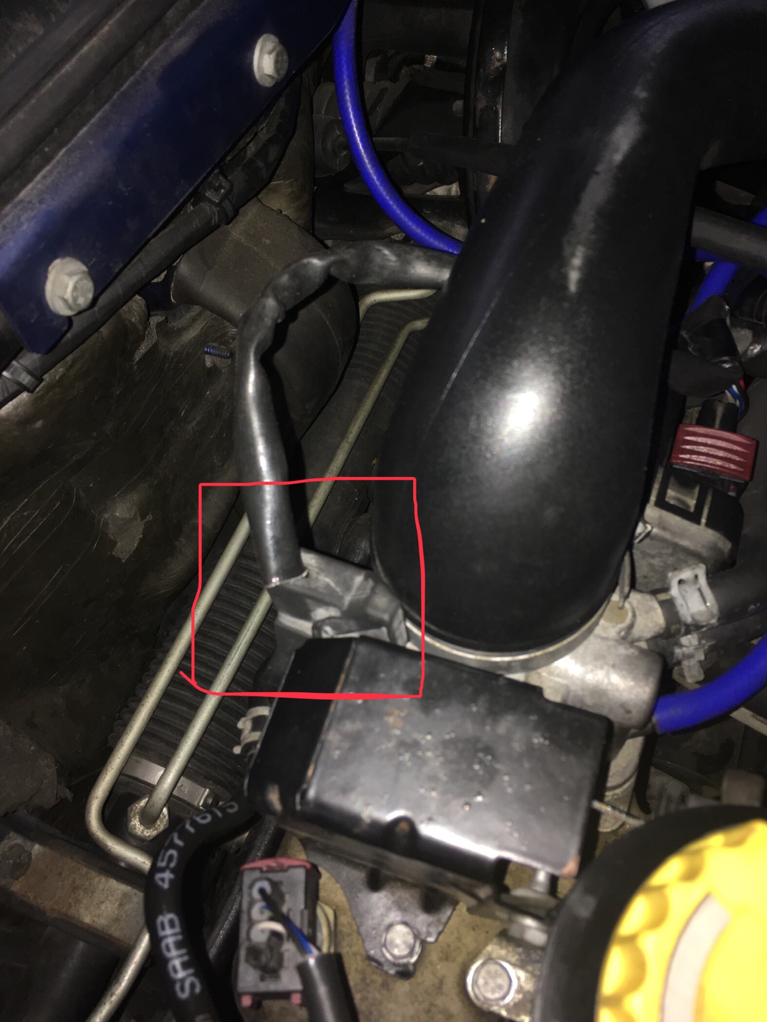

Einziges Problem: Die Leerlaufdrehzahl war zuerst vereinzelnd, jetzt dauerhaft bei 2100/min und dann kam auch noch eine CE (7 Piepen beim Start des Autos). Meine Vermutung ist, dass ich den schwarzen Sensor an der Drosselklappe beim Ausbau zerstört habe. (Nur eine der beiden Schrauben abgebaut.) Hat jemand eine Teilenummer von dem Teil? (leicht gebogenes Teil welches direkt an der Luftzuführung (das große schwarze Plastikteil) sitzt)

Das von mir gesuchte Teil finde ich leider nicht bei skandix. Hat da jemand eine Teilenummer für mich? 449E5943-B357-4964-ADDA-2F921D3F685D.thumb.jpeg.379997573725bb15d2f3ac6b33ce7e6a.jpeg

Das ist Bestandteil der Drosselklappe und nicht einzeln tauschbar. Also neue Drosselklappe einbauen.
Wahrscheinlich hängt dein schwankender Leerlauf direkt damit zusammen, da die DroKla vermutlich nicht mehr richtig arbeitet, nachdem dieses Teil abgebrochen wurde.
Was ist macht dieses Teil denn? Bzw. Was misst es?
Vielen Dank
Pax4
Weiß ich nicht im Detail. Da wird jedenfalls der Kabelbaum angesteckt. Ich hoffe, der ist nicht auch mit abgerissen?
Fummel mal die Gummiabdeckung überm Stecker hoch, dann siehst du es. Das Ding bekommst du nicht einzeln, nur die ganze Drosselklappen-Einheit.

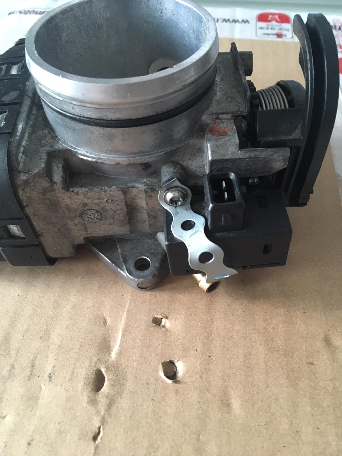

Nein, das Teil ist mit zwei Schrauben angeschraubt, ich habe jedoch nur eine entdeckt. Wenn der Fehlercode (wird morgen ausgelesen) den Verdacht bestätigt wird es wohl ausgetauscht/repariert werden. Dazu reinige ich dann nochmal die Drosselklappe.

Habe also die DroKla ausgebaut und gereinigt, zudem den von mir abgebauten Solenoid (so heißt das Teil)
http://www.saab-parts.eu/Solenoid-Drosselklappe-9-3-9-5-Saab-Original-neu
erstmal behelfsmäßig wieder angebaut (siehe Foto). Zudem habe ich folgende Anleitung befolgt, welche ich im Internet gefunden habe, um wieder aus dem Notfallmodus ("limp home") heraus zu kommen. (angehängtes pdf)
Das Teil misst selbst nichts sondern aktiviert nur den Notmodus falls ein Problem mit der Drosselklappe festgestellt wird, indem es die elektrisch gesteuerte Welle der Drosselklappe mit dem Bowdenzug verbindet.
Das Ganze hat leider wenig geholfen, daher werde ich jetzt die Zahlreichen Threads zu unruhigen Drehlaufzahlen durchgehen und abarbeiten.
