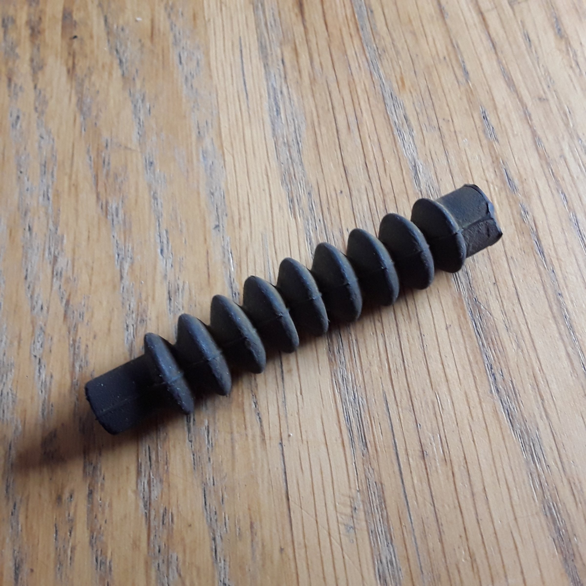

Moin Moin zusammen. Vielleicht hat jemand den Tipp für mich. Diese 2018-10-3110_19_15.thumb.jpg.86d7eed2ae8baee0591b879e6f796552.jpg Gummimanschetten am hinteren Ende der Handbremsseile gibt es bei den üblichen Verdächtigen offenbar nicht einzeln - sprich ohne Seil. Habe schon versucht, was Passendes bei anderen Herstellern zu finden. Leider bislang erfolglos.
Hat jemand eine Bezugsquelle? Danke und beste Grüße! Torben

Hat Skanimport die Dinger nicht mehr`?
Bis vor kurzem ohne Probleme dort zu bestellen...
Hab dort angerufen. Gebe es nicht einzeln :-( Ich frage nochmal nach...

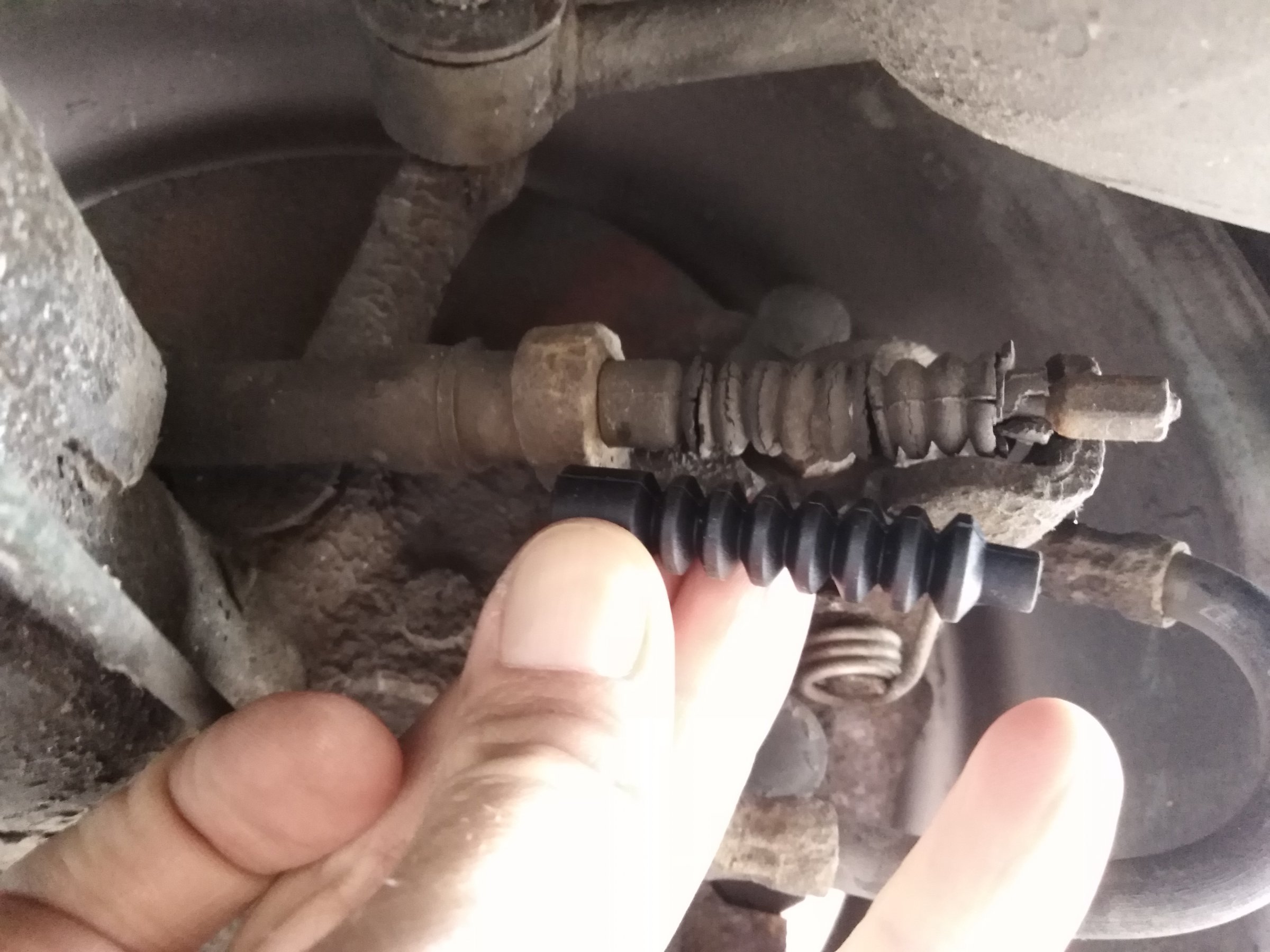

Neue habe ich sonst nirgendwo gefunden, und gebrauchte habe ich nicht vorrätig.
Nach einem Jahr jedenfalls sind die Gummis noch wie neu - beim Winterrädertausch werde ich sie mir wieder ansehen...

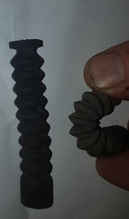

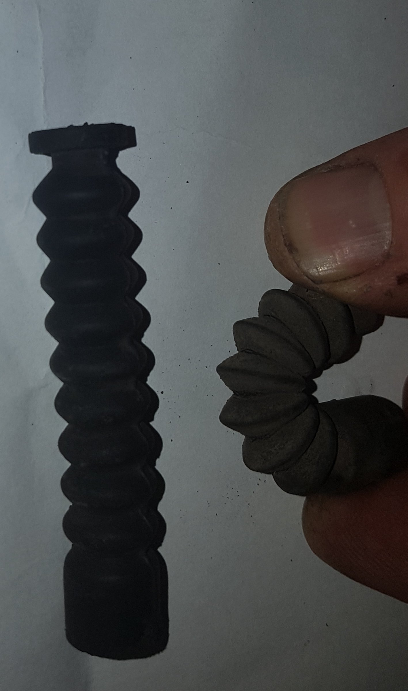

So,
mal gewühlt. Links das Original, rechts wahrscheinlich identisch mit dem Verlinkten. Beim Knicken sieht man schon die Risse. Machen die alten (gebrauchten) originalen nicht...
Das oben gezeigte ist auch schon ein "billig" Nachbau und wahrscheinlich deswegen auch gerissen.
Tja, das mag ja sein - nützt nur alles nix, wenn es keine Möglichkeit (mehr) gibt, an die guten alten originalen Bälge zu kommen...

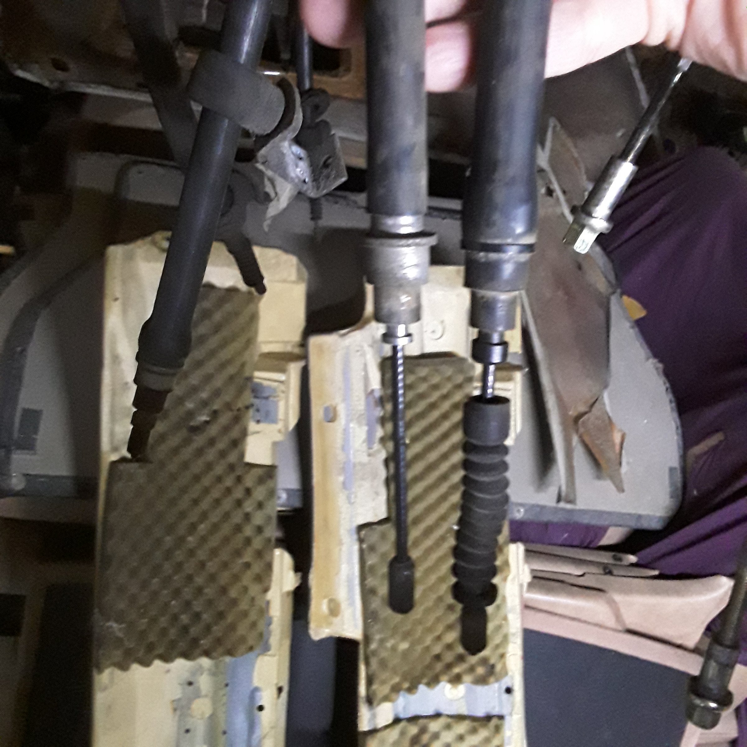

Rechts ein Seil ab 90 mit der Verstellspindel in der Mitte. Der Kopf, der den Balg hält, ist länger und dicker. Zur Not muss da dann beim älteren Seil ein kleiner Kabelbinder drum...
Ah ja danke.
Klar, ich hab das bei meinen Saapels ja auch mit kleinem Kabelbinderchen fixiert - hält und funktioniert perfekt!

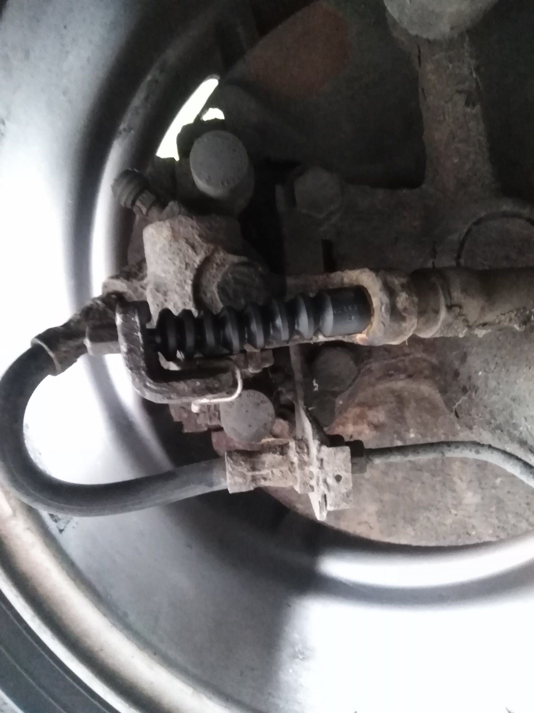

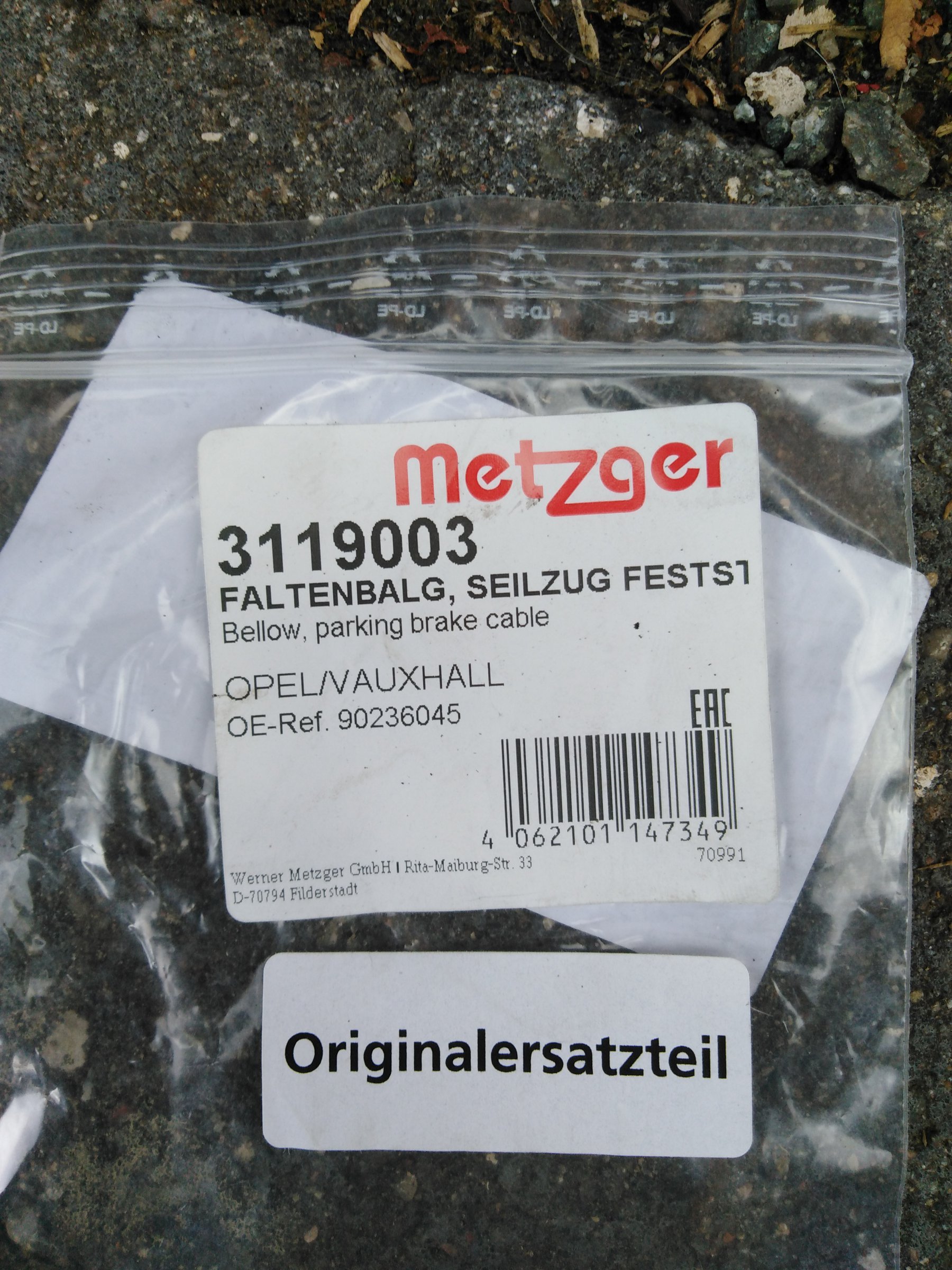

Hier noch eine Alternative für's alte Seil. Die größere Öffnung passt perfekt, die kleine ist fürchterlich klein - wenn man das Teil auf dem Tisch hat, mag es gehen. Unterm Auto habe ich mich damit beholfen, ein Stück abzuscheiden, um das Ende von Seil da durch zu fummeln...
