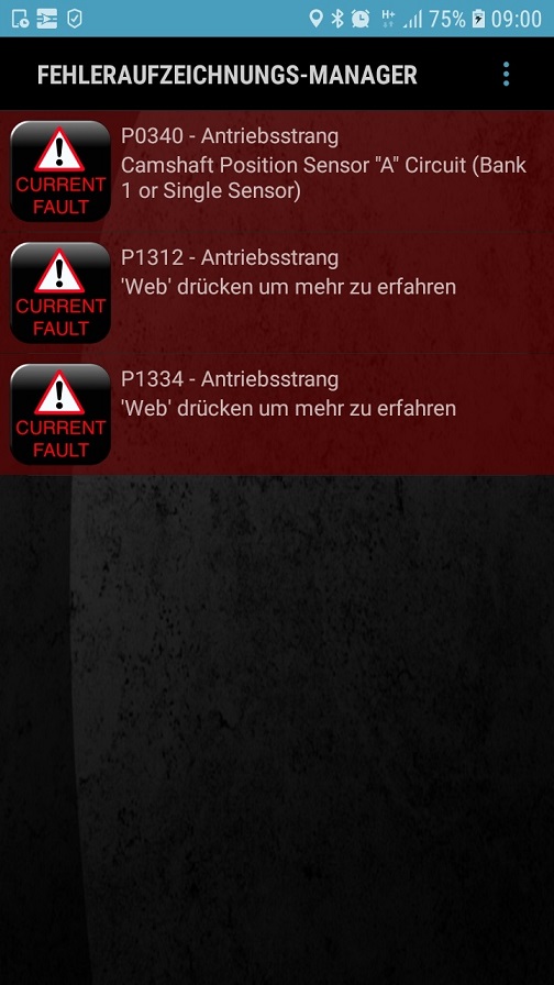

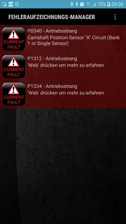

2 Tage später wollte ich einen Freund besuchen (erste Fahrt).

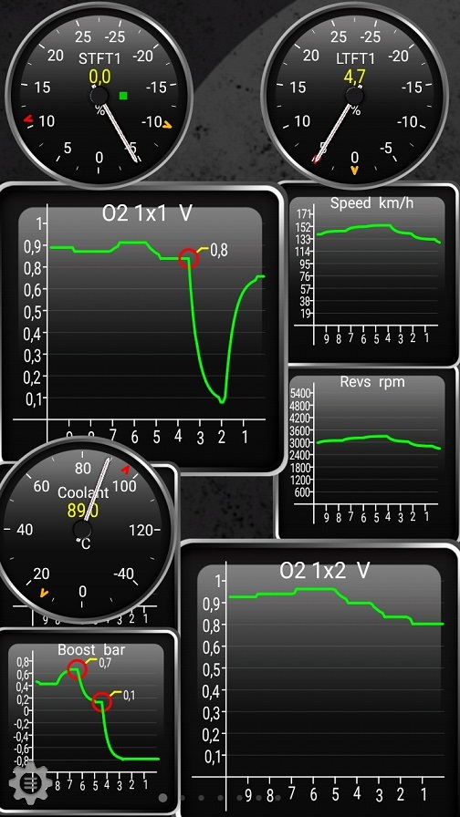

Irgendwie fiel mir auf, dass er "anders" läuft, keine Check Engine.
Also Dongle rein, TORQUE an.
Auffällig:
Beide Lambdasondenspannungswerte waren bei Null Volt festgenagelt, also mager.
Die Kurzzeitkraftstoffanpasssung bei den maximal möglichen +25% (so viel angefettet wie möglich, da die ECU aufgrund der falschen Lambdasondenwerte ja "dachte" viel zu mager unterwegs zu sein).
Tja, und da traf es mich wie ein Schlag => das Kontaktspray in den Lambdasondensteckverbindern!!
Das ist absolut tabu, weil die Sonden Referenzluft über die Kabel ziehen.

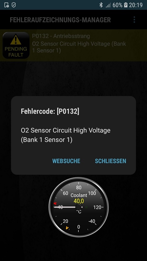

Zwischenzeitlich hatte TORQUE auch alle möglichen Fehler erkannt und nach einem Neustart kam die CE.

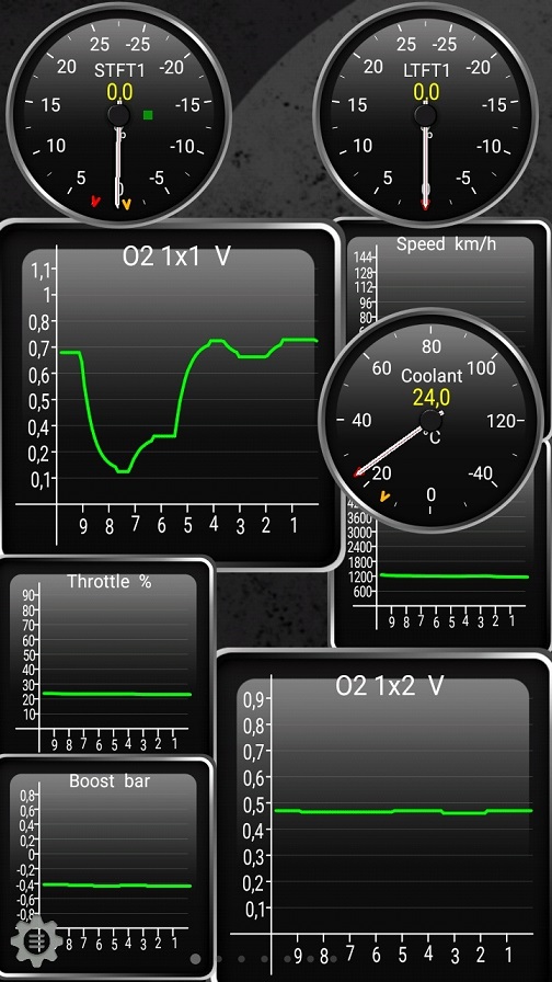

Ich habe dann beide Lambdasondensteckverbinder getrennt.
Die ECU merkt die Unterbrechung natürlich und nimmt dann einfach 0,45 Volt (sollte Lambda 1 sein).
Damit macht man meiner Meinung nach nichts kaputt und kann mit sanftem Gasfuß nach Hause fahren.

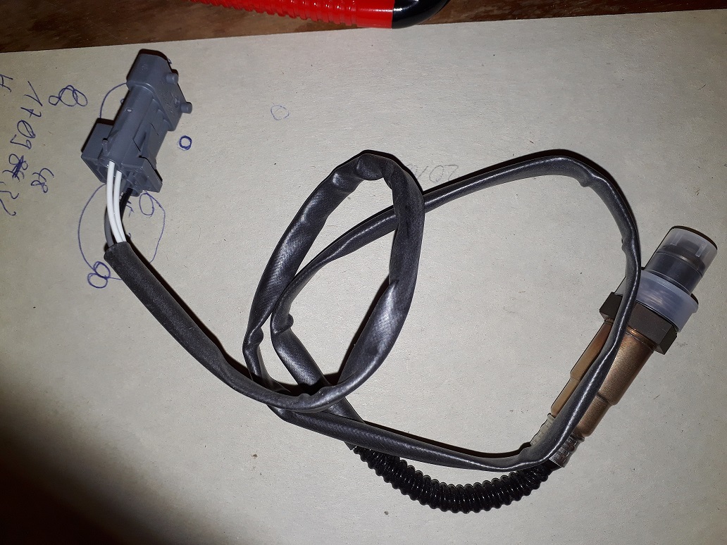

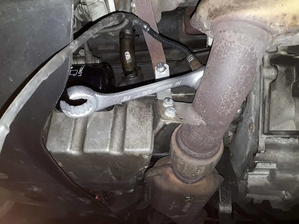

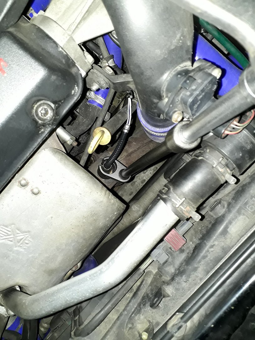

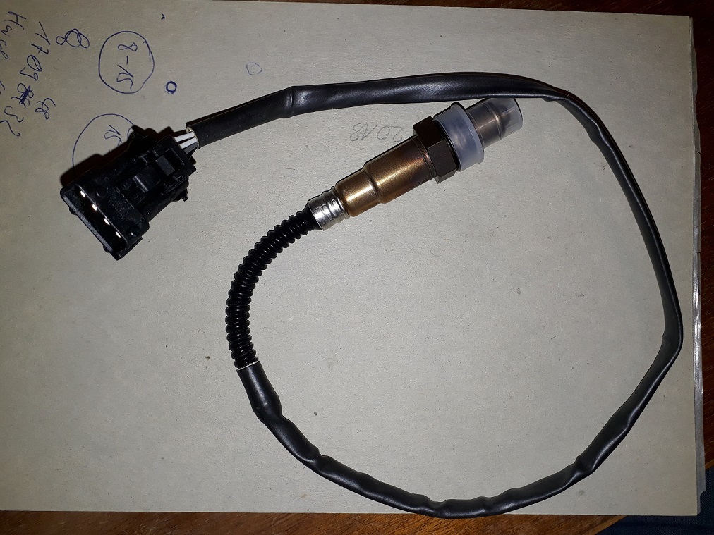

Also neue Sonden bestellt und am Freitagabend eingebaut, was auch völlig problemlos war:
Es funktioniert wieder, so ein Glück.

- Info: Sonden über daparto für gerundete 52,- und 55,- Euro.

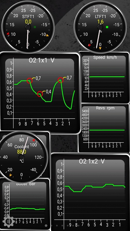

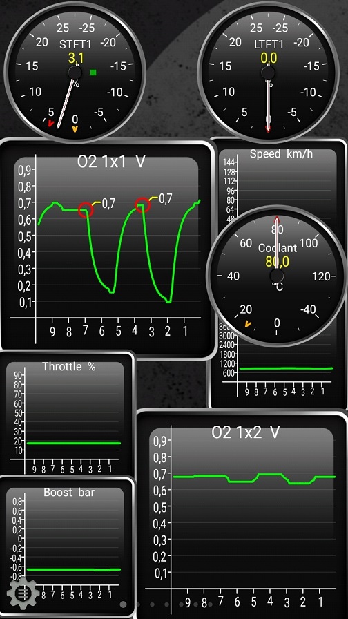

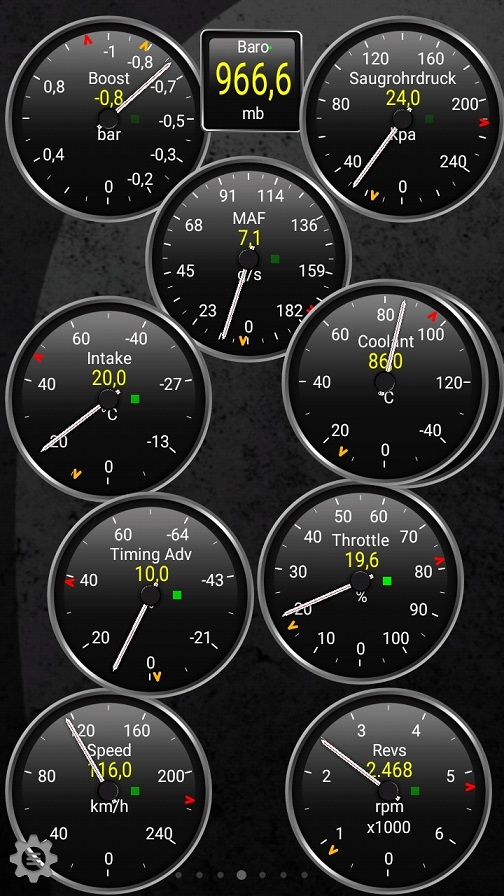

Torque-Shots:
vom defekten Zustand habe ich leider keine Screenshots.
