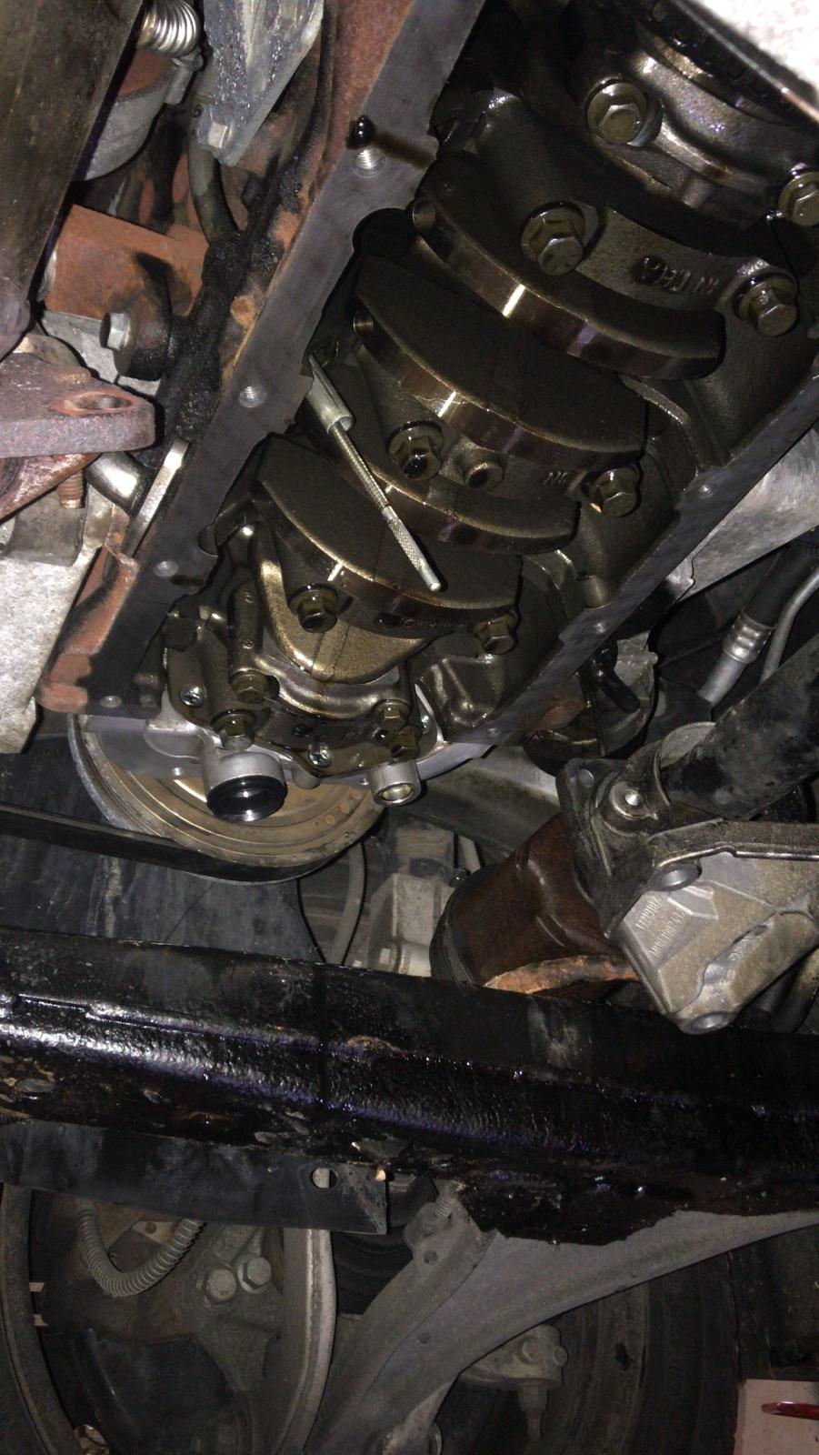

So, Aktion "Dichtungswechsel" ist angelaufen. Hier der Zwischenstand... Ölwanne ab.IMG-20181222-WA0003.thumb.jpg.32d3023ae8c72977803af3d1bbb25a4e.jpg
Operation beendet. Es war die Dichtung. Die war hart, quasi Hartplastik... Nun die Frage: in 7 Jahren wieder oder geänderte Materialkomposition? Ich lasse mich überraschen...
