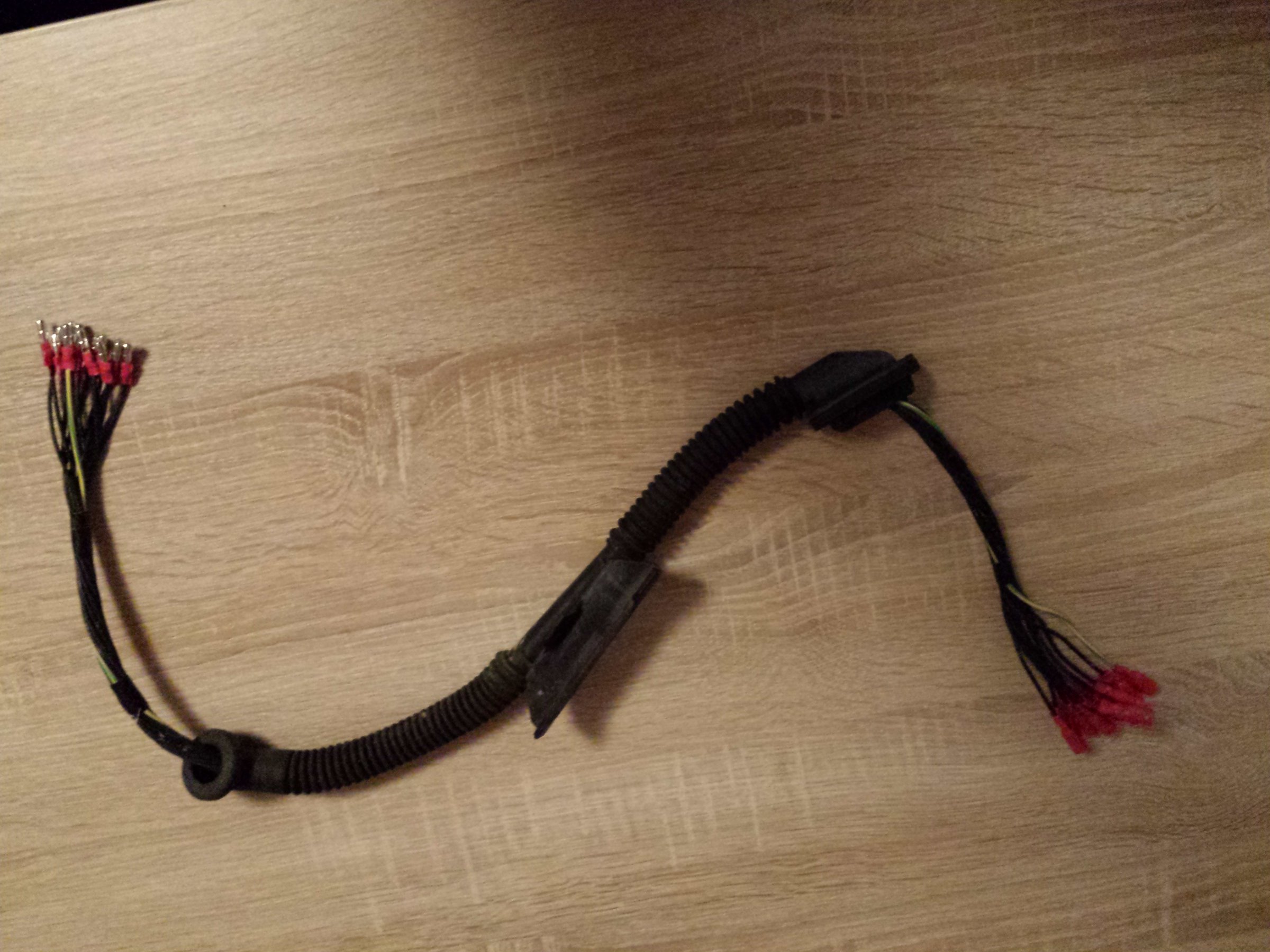

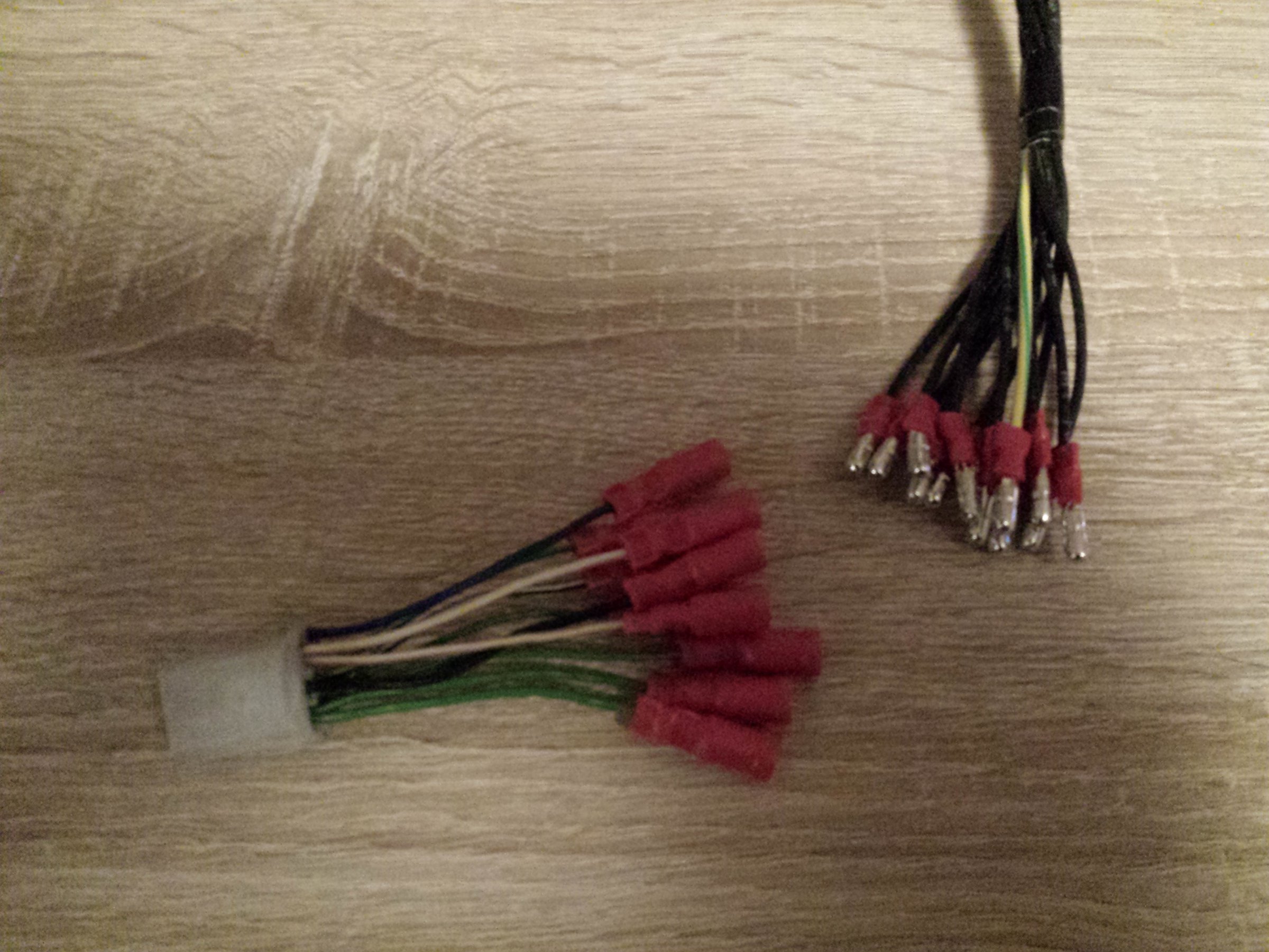

Kofferraum:
Ich als Fahrer einer Limousine, würde den Kabelbaum an der Kofferraumklappe als Fehlerquelle nicht außer Acht lassen. Es ist das Stückchen zwischen Karosserie und Klappe auf der linken Seite. Da sind ultradünne Kabel drin und die brechen gern. Dann geht die KofferraumBeleuchtung auch nicht mehr obwohl der Schalter in Ordnung ist.
Hier noch ein paar Bilder nach der Reparatur.20180303_231844.thumb.jpg.5ff27d79889c170dbf993743c350d27b.jpg 20180303_231752.thumb.jpg.7b0706f2cf94a737d3b2f4b06443d49e.jpg 20180303_231844.thumb.jpg.5ff27d79889c170dbf993743c350d27b.jpg 20180303_231752.thumb.jpg.7b0706f2cf94a737d3b2f4b06443d49e.jpg
Bearbeitet von storchhund
