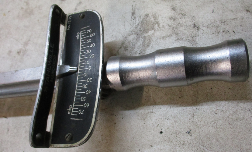

Wenn ich das richtig verstanden habe, wird hier ein (in meinen Augen historisch anmutender), nicht-auslösender Drehmomentschlüssel .
So einen habe ich auch noch. Von Stahlwille. Altes Erbstück
Benutzt Du den noch, oder hat der bereits "Bares für Rares"-Potential? :smile:
Benutze ich.
Das Potential hat der sicher, zumal der in tadellosem Zustand ist.
Aber nö, sowas wird nicht verscherbelt.:smile:

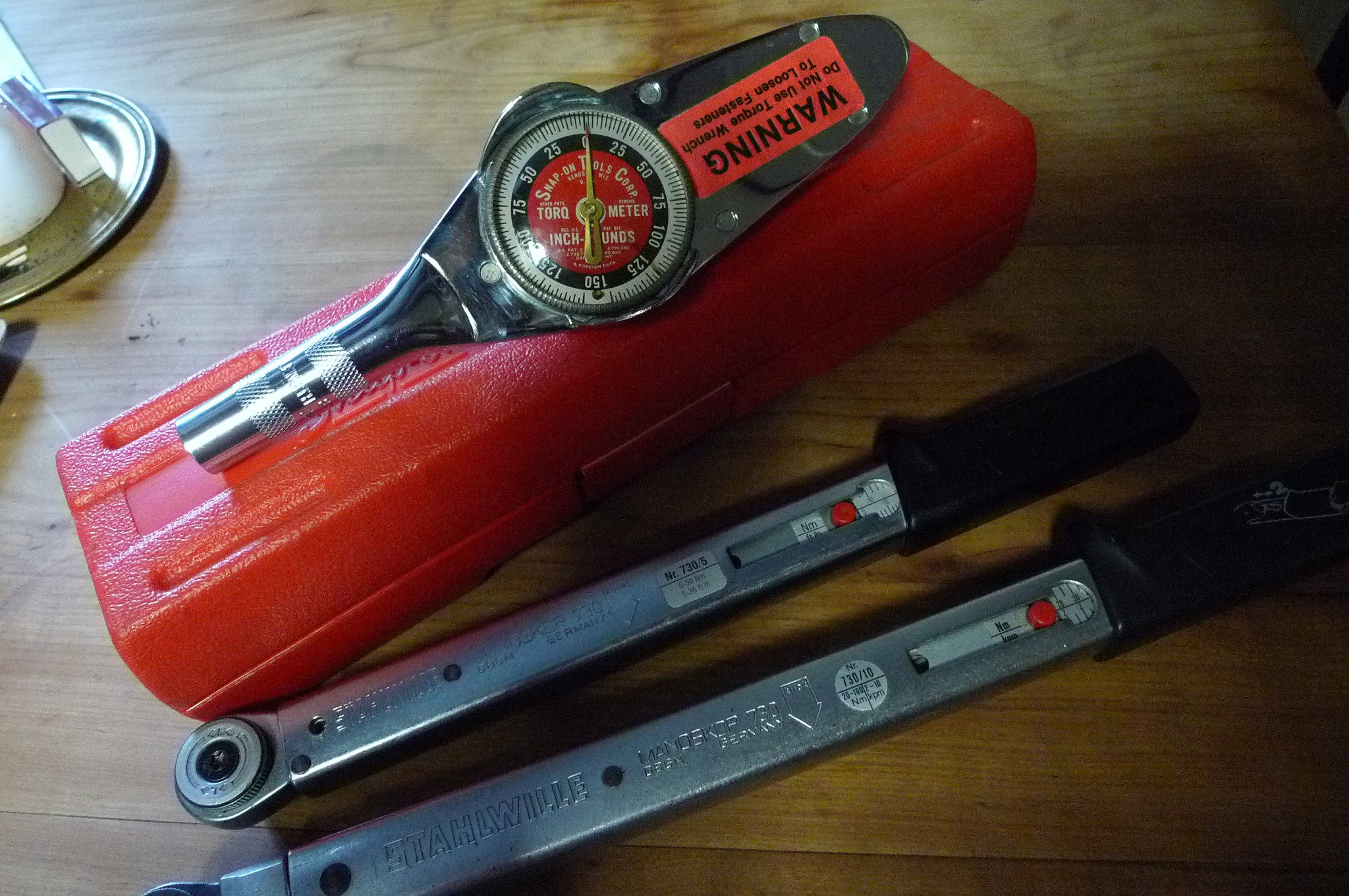

Hier meine 2 Knackis und der Neuzugang, mal sehen, wie der sich macht. Gut finde ich, daß man den Weg zum Anziehmoment schön verfolgen kann.
