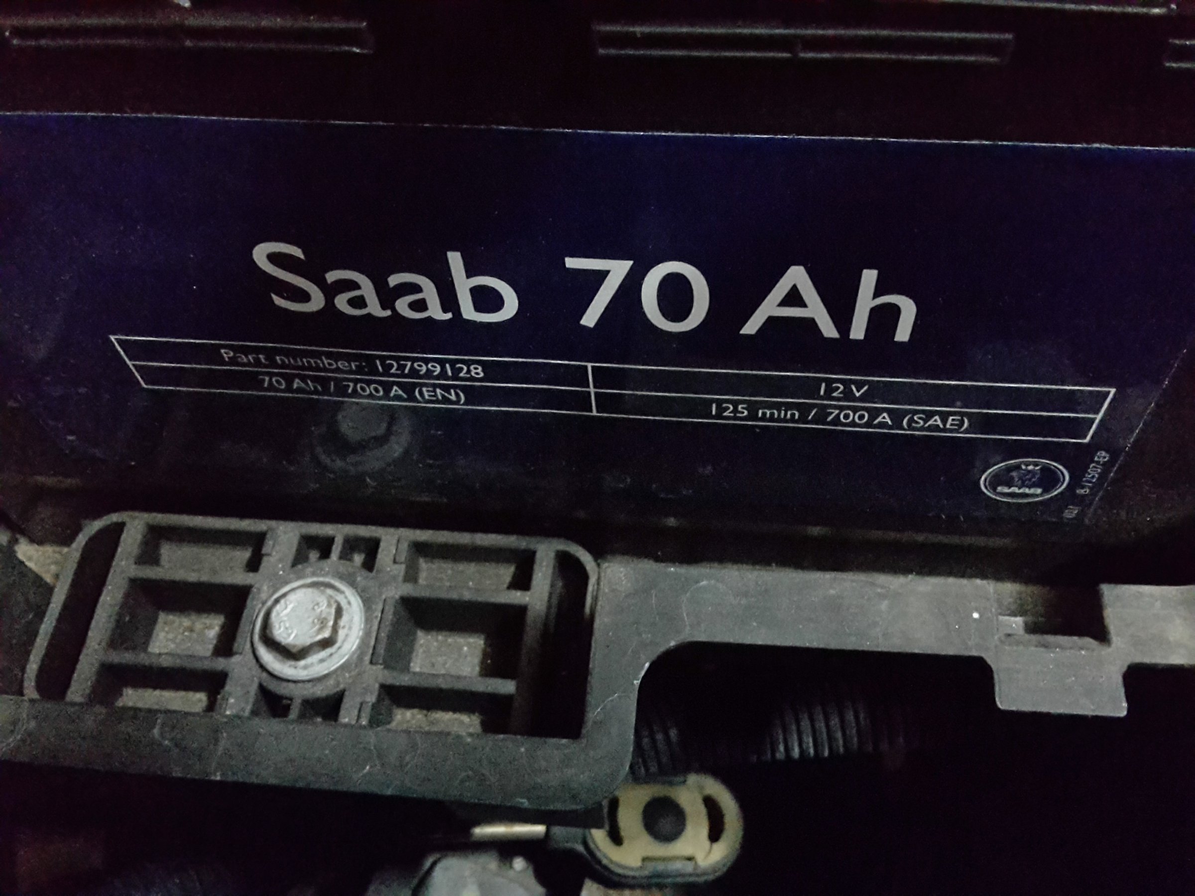

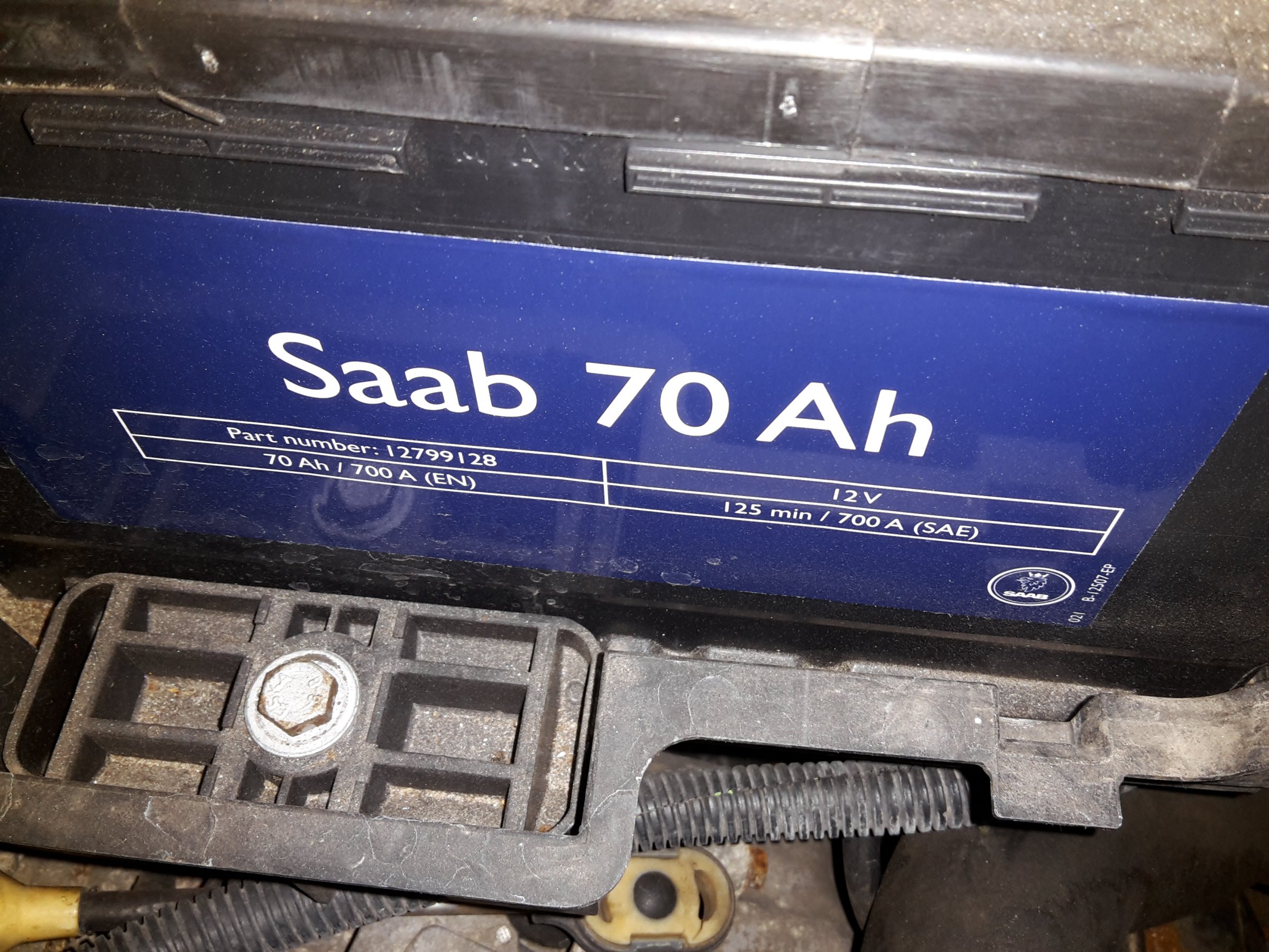

Ist das wohl noch die erste Batterie?
Batterien sterben leise...
Heute morgen habe ich meinen Aero nur 'so grad eben' noch starten können. Nun hängt er erstmal am Ladegerät.
Ist das wohl noch die erste Batterie? Dann wäre sie heute auf den Tag genau 10 Jahre auf deutschen Straßen unterwegs
Mal sehen, ob ich am Heiligen morgen noch Ersatz bekomme
Was verbaut man heutzutage?
Allerseits einen schönen 4. Advent und schöne Festtage
Gruß Carsten 20181222_110049.thumb.jpg.1abddd46fadeceed9d149678a0dc5fb9.jpg 20181222_110039.thumb.jpg.1e363dcdea4c3b65d60823918a568849.jpg
Da würde ich nicht von ausgehen. In meinem 9-5 haben die Original Saab-Batterien drei bis maximal fünf Jahre gehalten.
Bei Deinem Baujahr würde ich bestenfalls auf die zweite Batterie tippen.
Nach der Spyker-Übernahme wurden die Batterien in Polen gefertigt, dann gab es eine Zeit ganz ohne original Saab Batterien.
Mittlerweile sind diese wieder erhältlich.
Ich habe aktuell ein Exide Premium EA770 (seit 2012 sehr zuverlässig) und eine Varta E44 silver (neu in diesem Jahr) in meinen 9-5 Fahrzeugen.
Von den blauen Vartas würde ich dringend abraten, auch die Bosch taugen überhaupt nichts.
Mein Eindruck ist auch, dass die Saab-branded-Batterien nicht die langlebigsten sind.
Hängt wahrscheinlich auch vom eigenen Fahrprofil ab (z.B. tägliche längere Fahrten vs. gelegentliche Kurzstreckenfahrten)
Ich fahre nur 1-2x die Woche (allerdings 35min eine einfache Strecke) und das ist für die Batterie auch nicht gerade das Beste, denke ich.
Kalte Winternächte tun dann den Rest.
Meine Saab-Batterie musste mal nach gefühlten guten 3 Jahren gewechselt werden.
Die starb ziemlich plötzlich. Unterwegs musste der ADAC her, 1x Starten ging danach noch, Aufladen zuhause hat dann nix mehr gebracht.
hab mal in meinen Unterlagen gestöbert und hier mal die "Laufzeiten" der verschiedenen Batterien aufgestellt:
im 900/II : Banner Powerbull 62 Ah v. 07/07 - 02/12 und eine Varta Blue Dynamic 60 Ah seit 02/12, ist immer noch drin,
im 9-5: eine S Power 72 Ah seit 06/14 ,
im Peugeot Cabrio meiner Frau hatten wir ne Banner Powerbull, ich meine es war eine mit 72 Ah, v. 03/09 - 10/16 u. seitdem eine S Power Plus m.60 Ah,
habe mir irgendwann ein CTEK Ladegerät zugelegt, da ich aufgrund verschiedener Fahrprofile immer wieder mal nachladen muß...
...mein Teilehändler hier am Ort meint auch, wenn eine Batterie heutzutage 4 - 5 Jahre hält, kann man zufrieden sein...
Gruß Thomas
