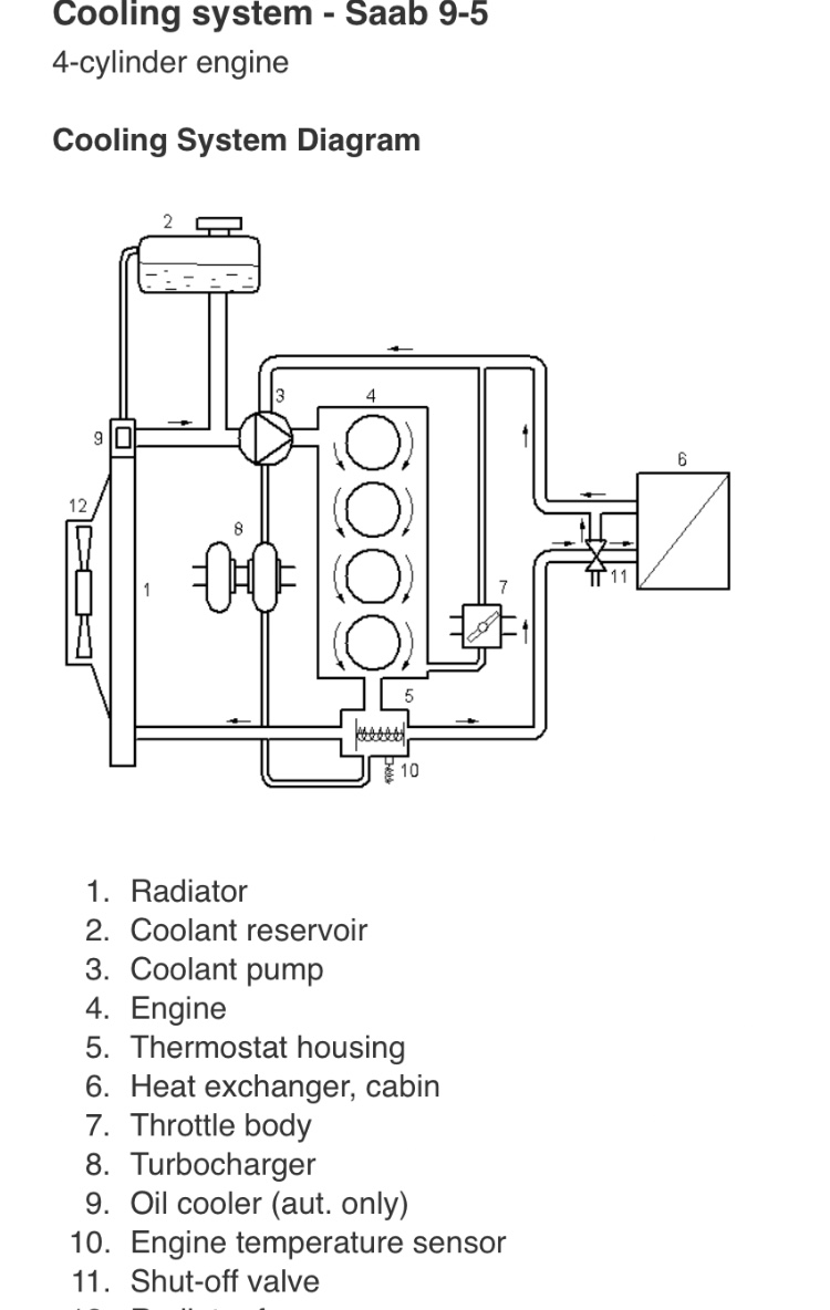

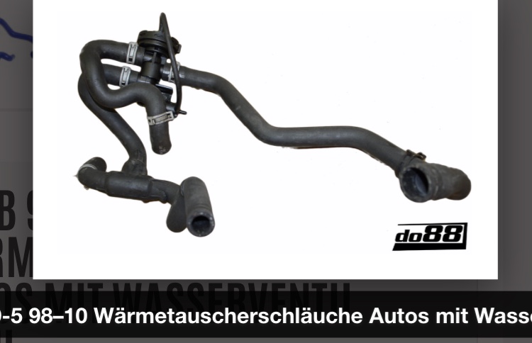

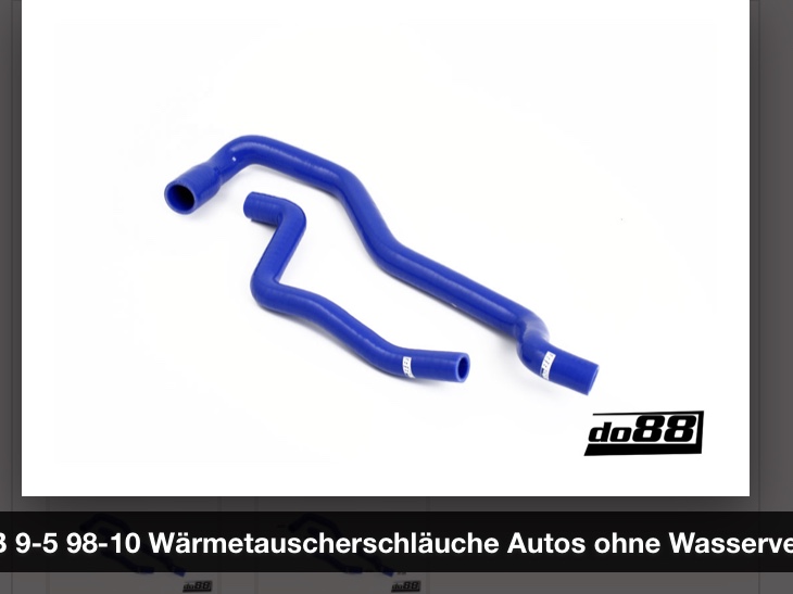

nachrüsten ist möglich, bei do88.se gibt's für die 4 Zylinder ein Wasserschlauchpaket für di Variante mit der Pumpe. Ne gebrauchte Pumpe gibt's bei ebay. verbaut ist das Ding links unter/hinter dem Bremskraftverstärker. lediglich mit dem Halter muss man mal gucken...
Ich habe org.
das Schlauchpaket mit „Wasserventil“. Ohne das ich so richtig verstanden hätte wofür das gut sein soll. Ein drittes Paket finde ich (noch) nicht. Habe jetzt doch noch einen Link gefunden :

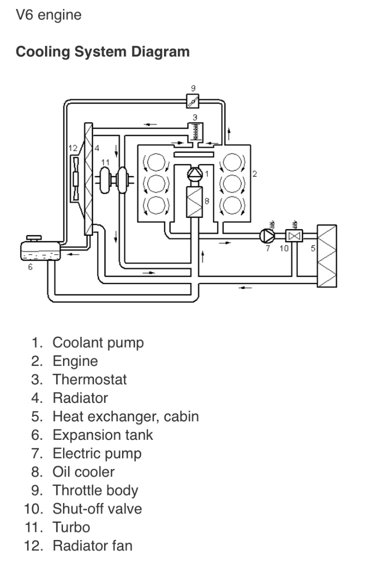

Die elektrische Kühlmittelpumpe ist beim V6 unmittelbar vor dem Zulauf zum Innenheizer/Austausche angebracht.
„Marc9-5“ ... würdest Du beizeiten ein Bild aus Deinem Motorraum und der Anordnung der Pumpe incl. elektrischem Stecker machen können ? Danke ...
