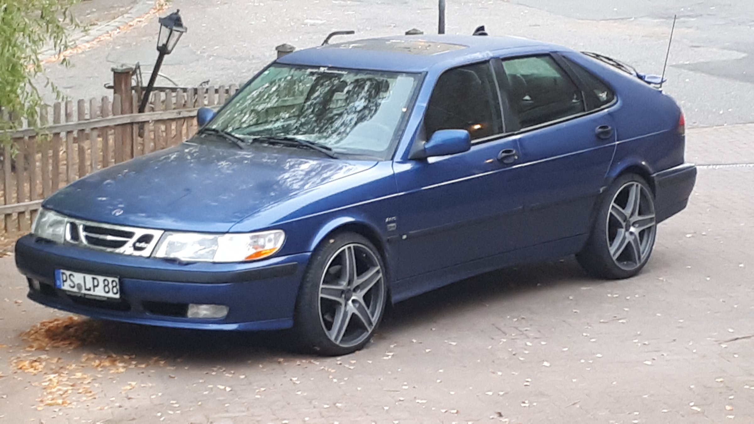

Hej,
warum machst du keine Einzelabnahme.
Kostet unwesentlich mehr und alles ist gut.
Ich habe letzte Woche 19 Zoll eintragen lassen.
Ohne passendes Gutachten.
Kein Problem.
Gruß Patric
