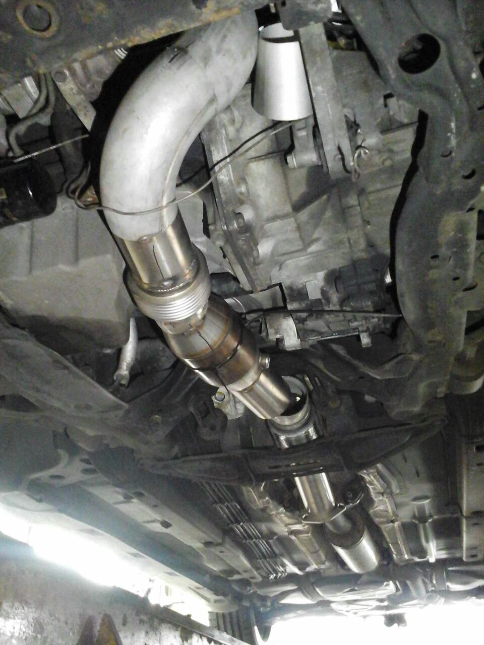

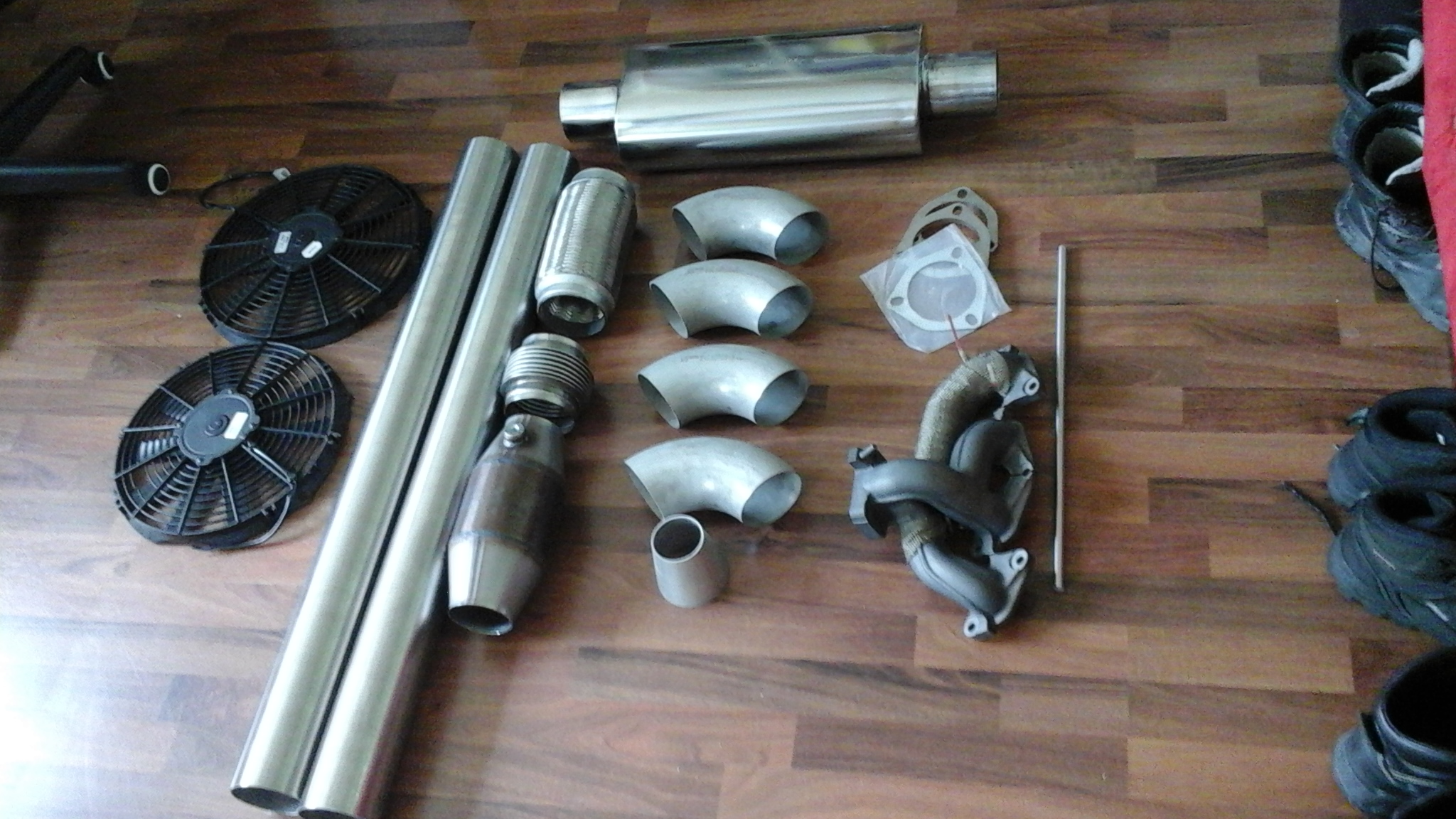

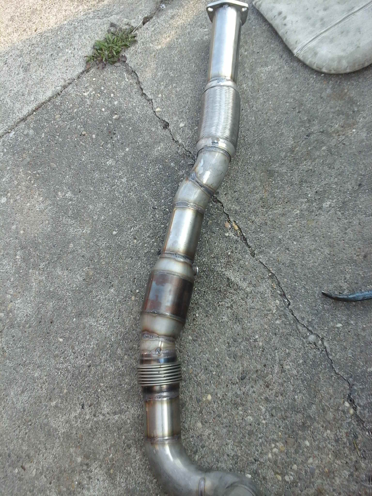

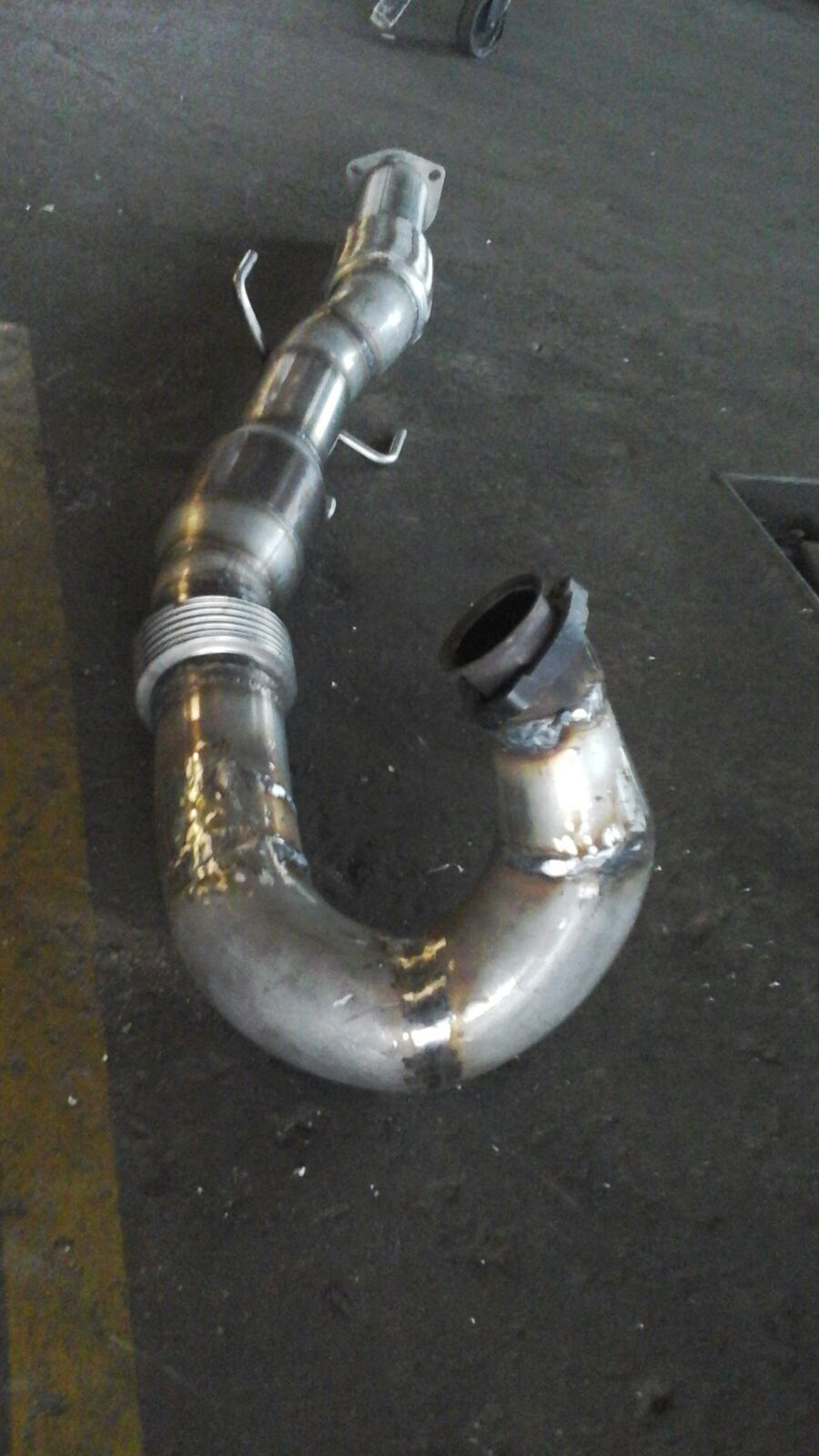

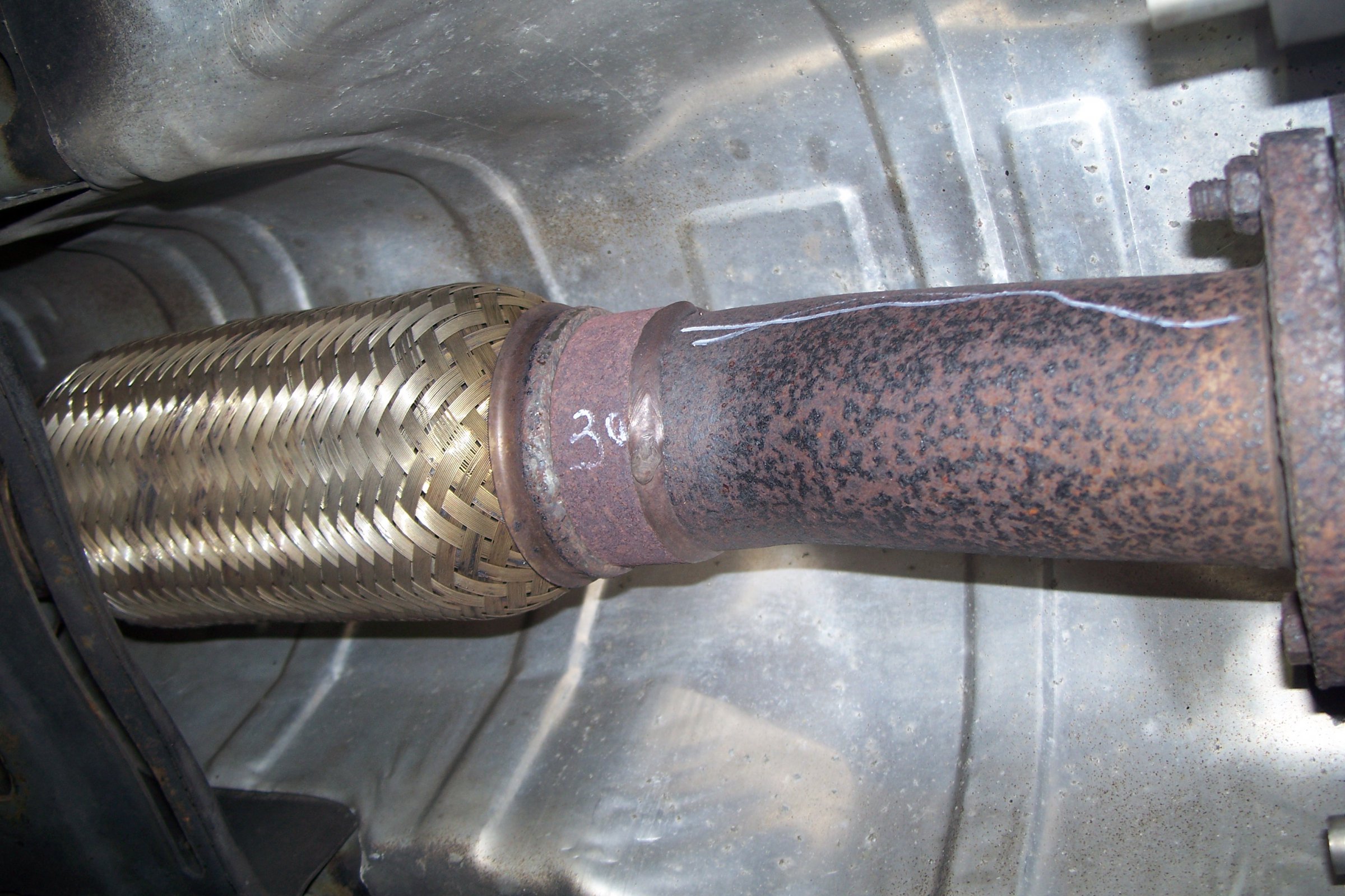

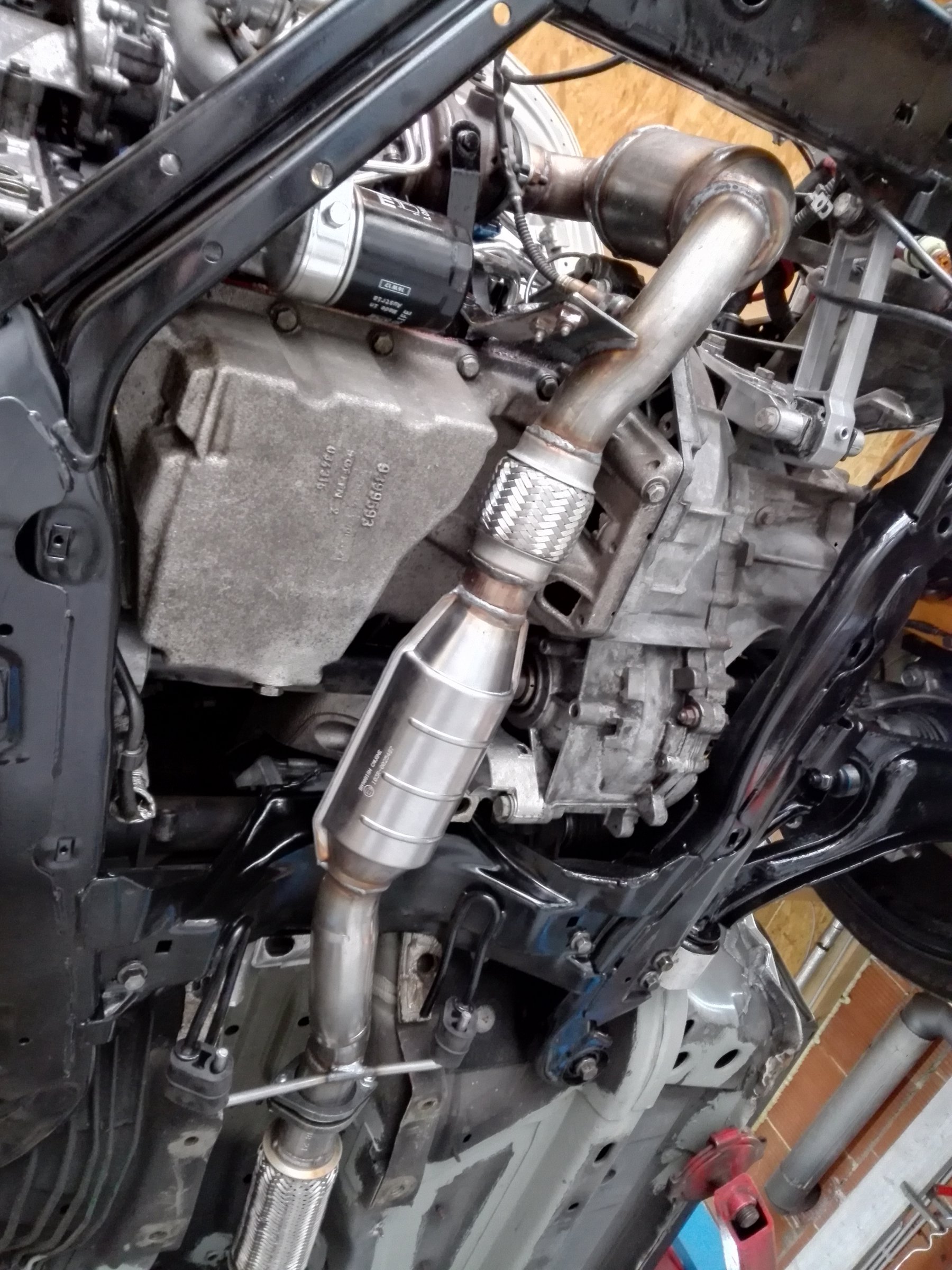

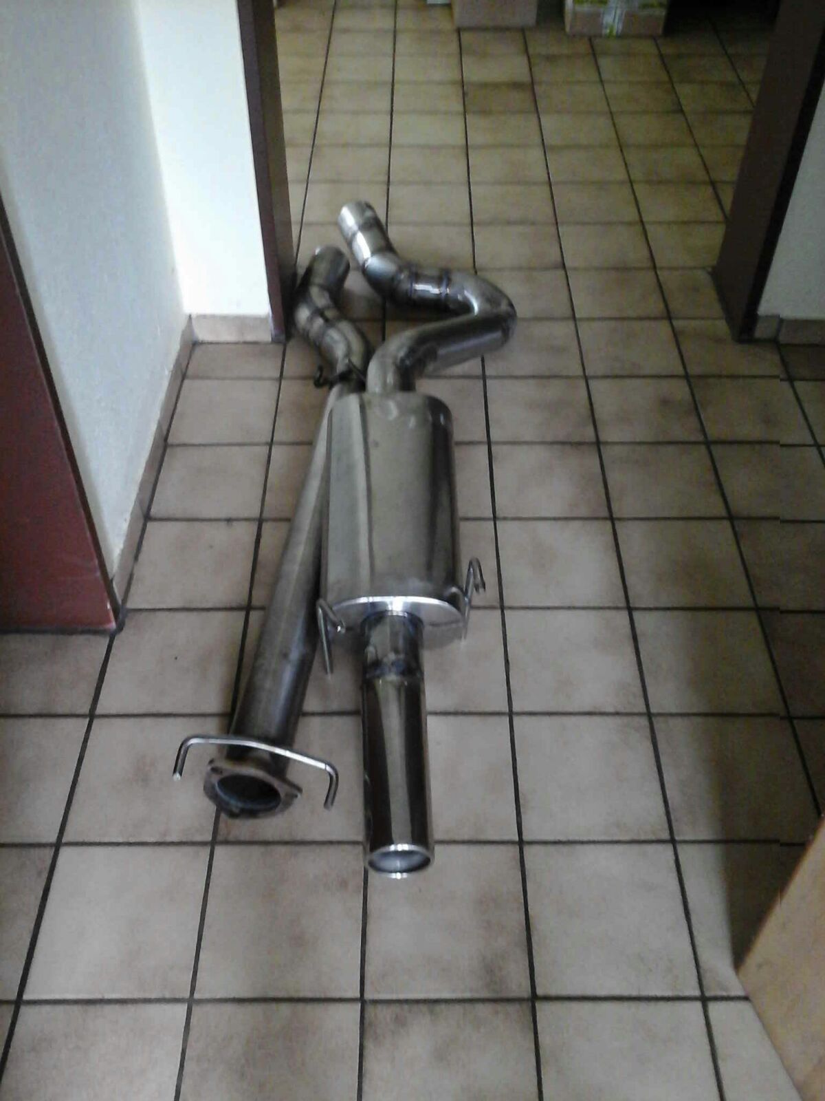

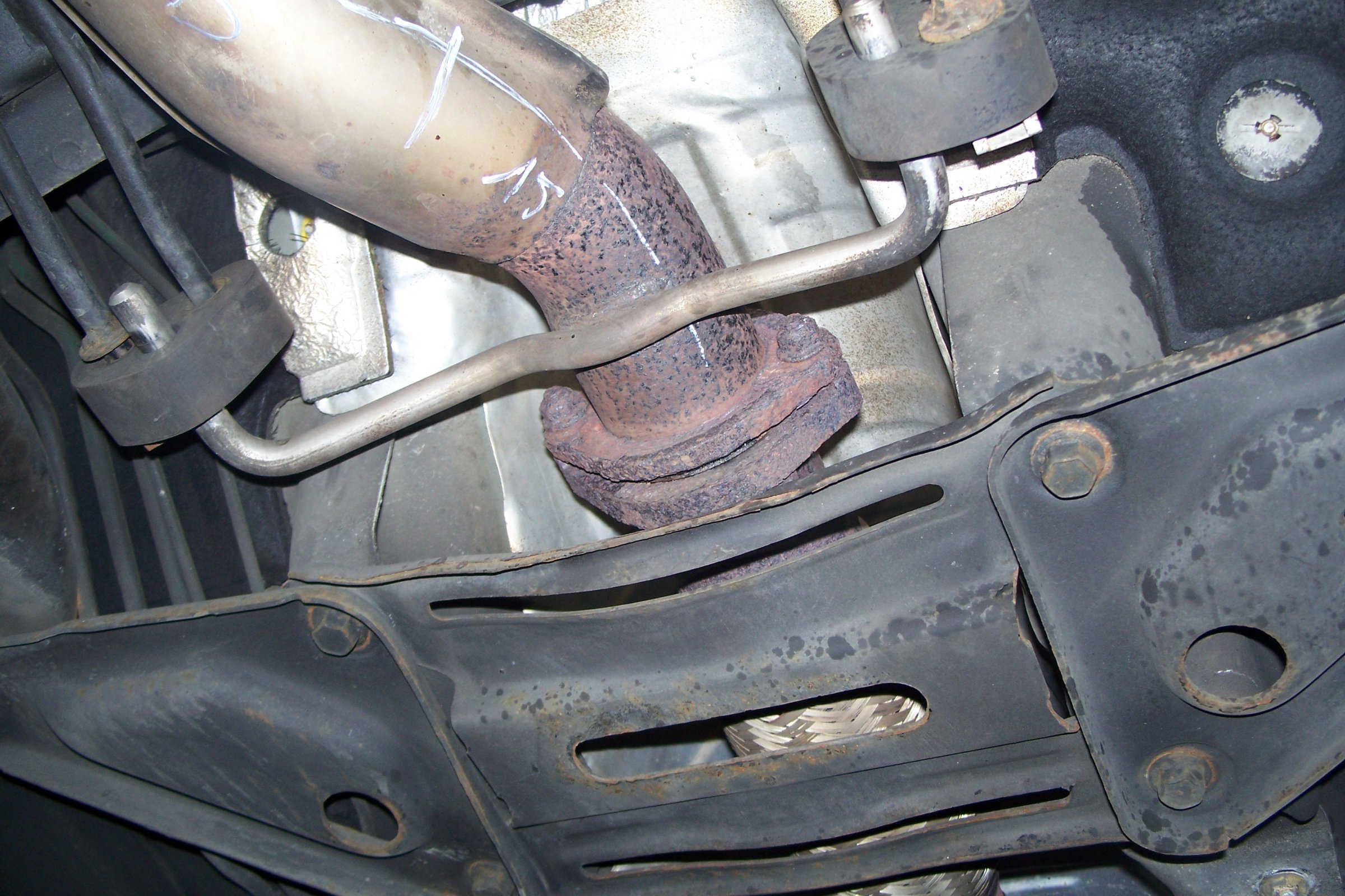

Erst hab ich mal den org. Auspuff eingeteilt und vermessen.
Danach Material bestellt und Stück für Stück eingepasst. (Klar es gibt bestimmt bessere Methoden)
Es sind nicht alle Bilder das würde den Rahmen sprengen.

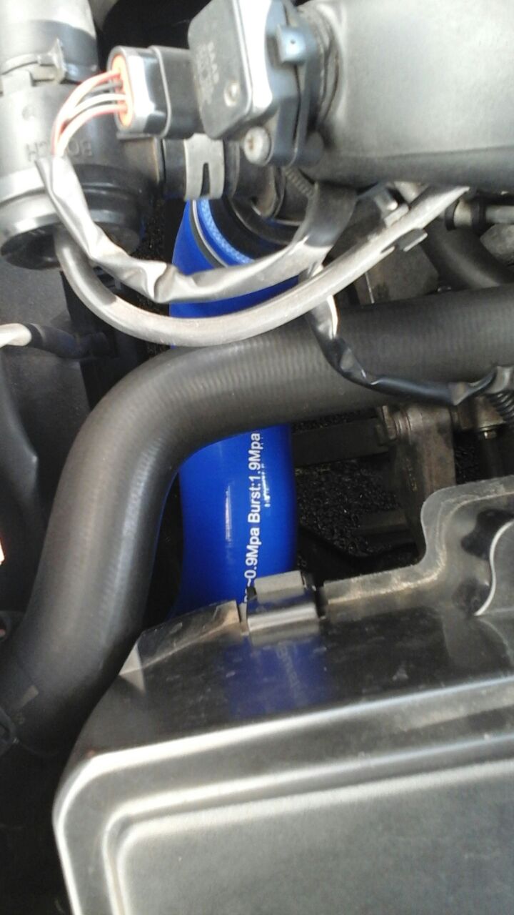

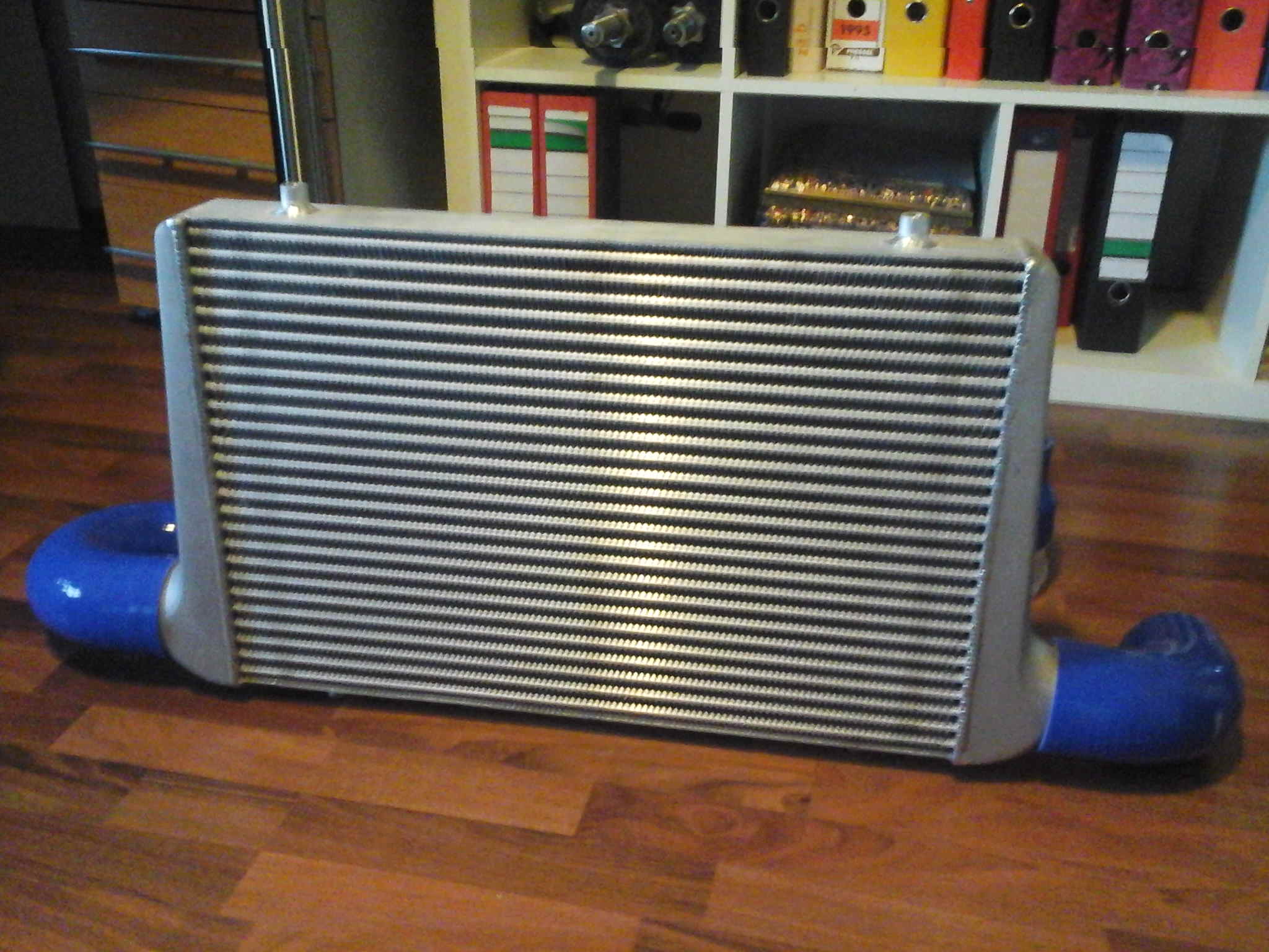

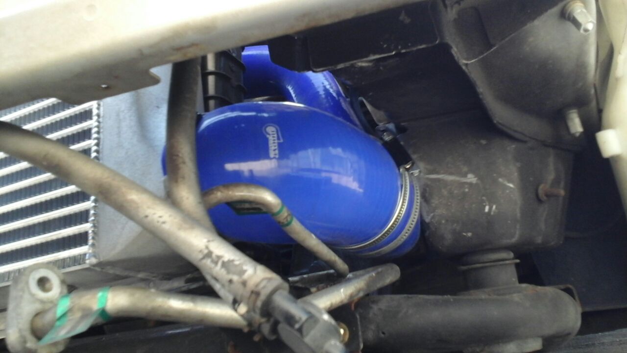

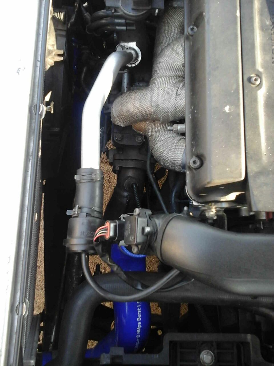

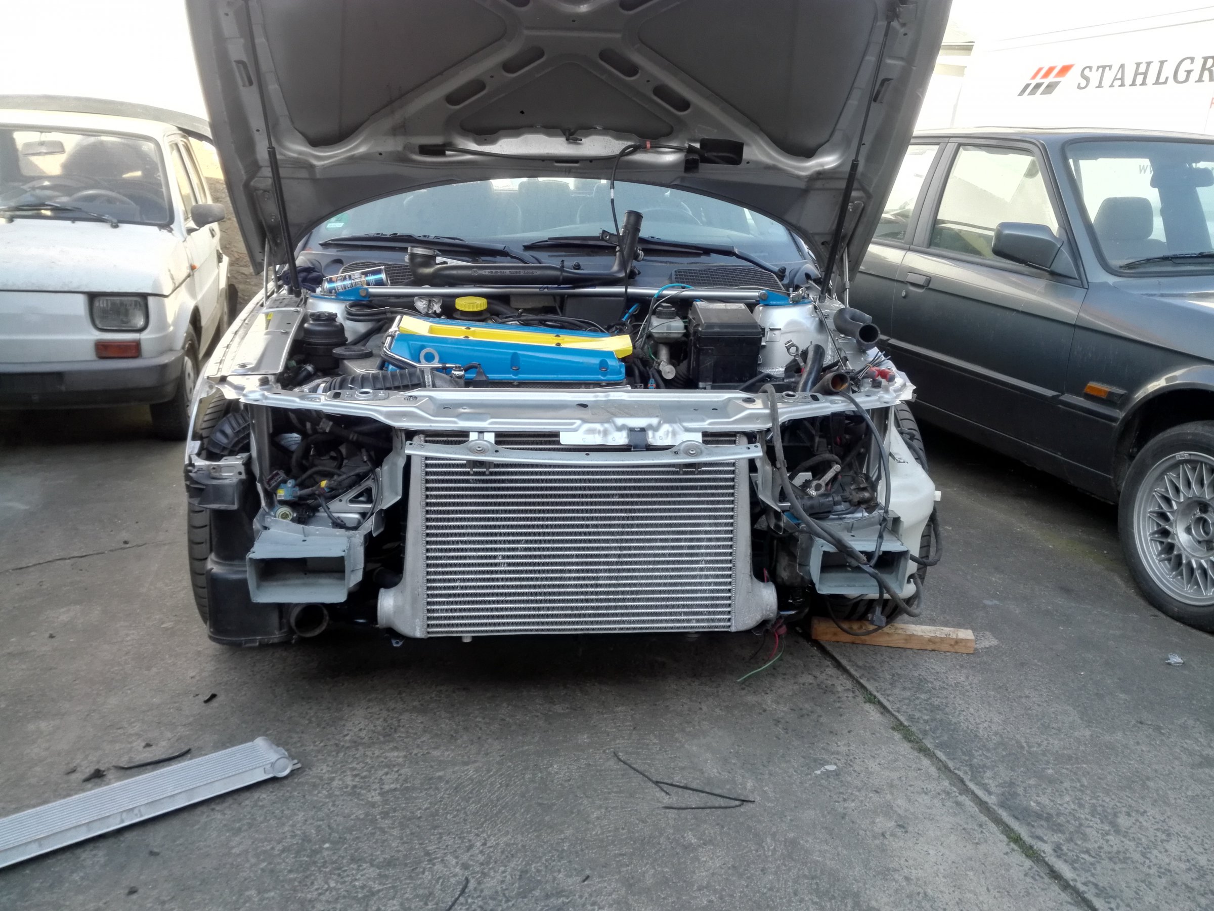

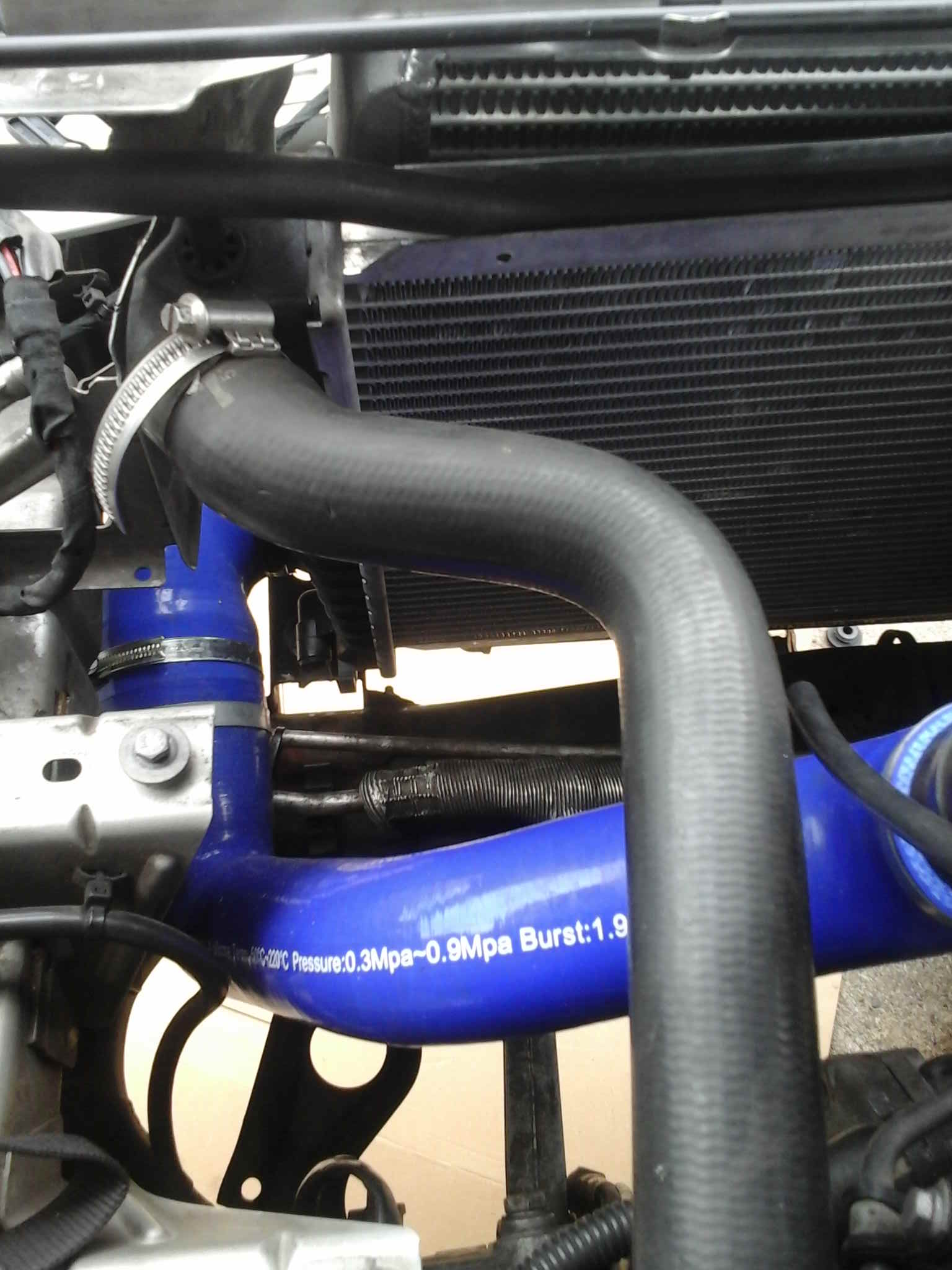

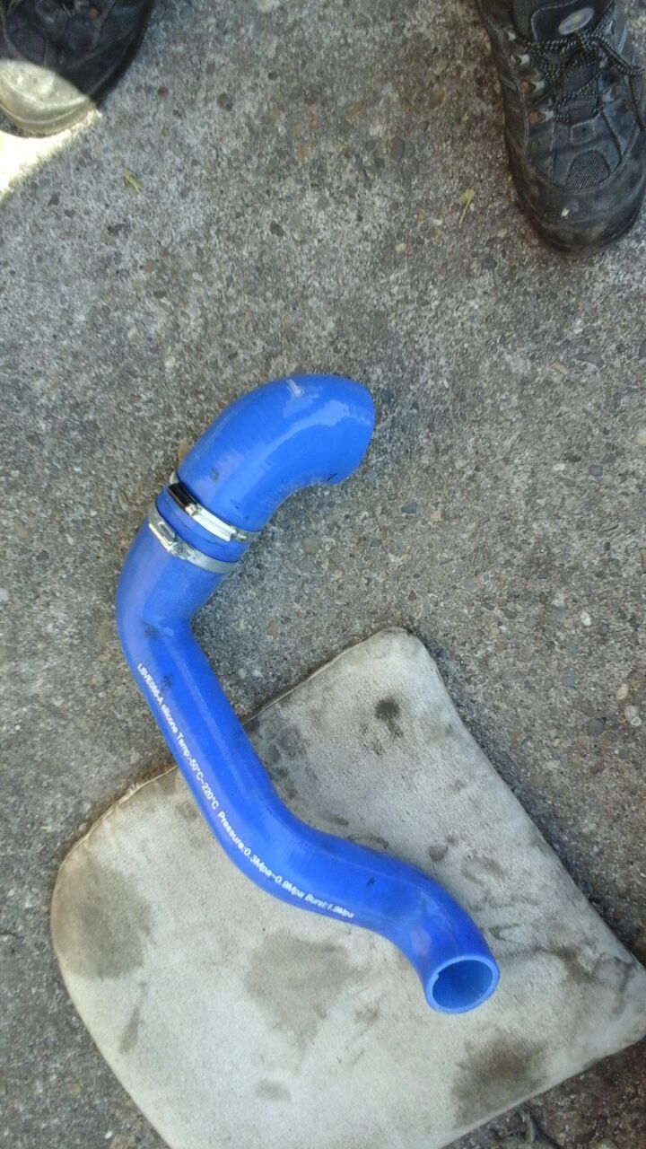

Danach den Ladeluftkühler.
Ich habe den Querträger zum abnehmen umgebaut.....
Aus Platzgründen bekam er 2 Spall Lüfter verpasst.
Bearbeitet von sappi

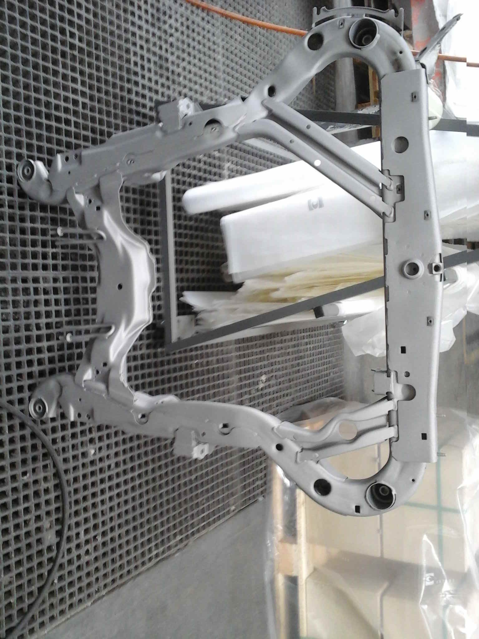

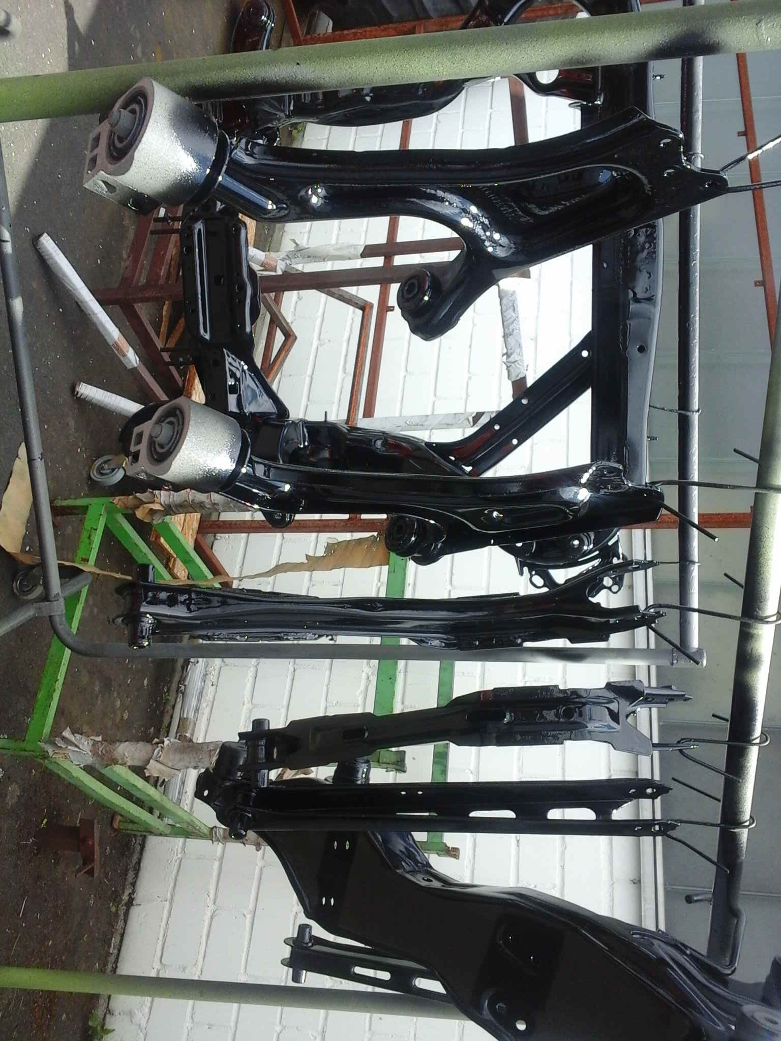

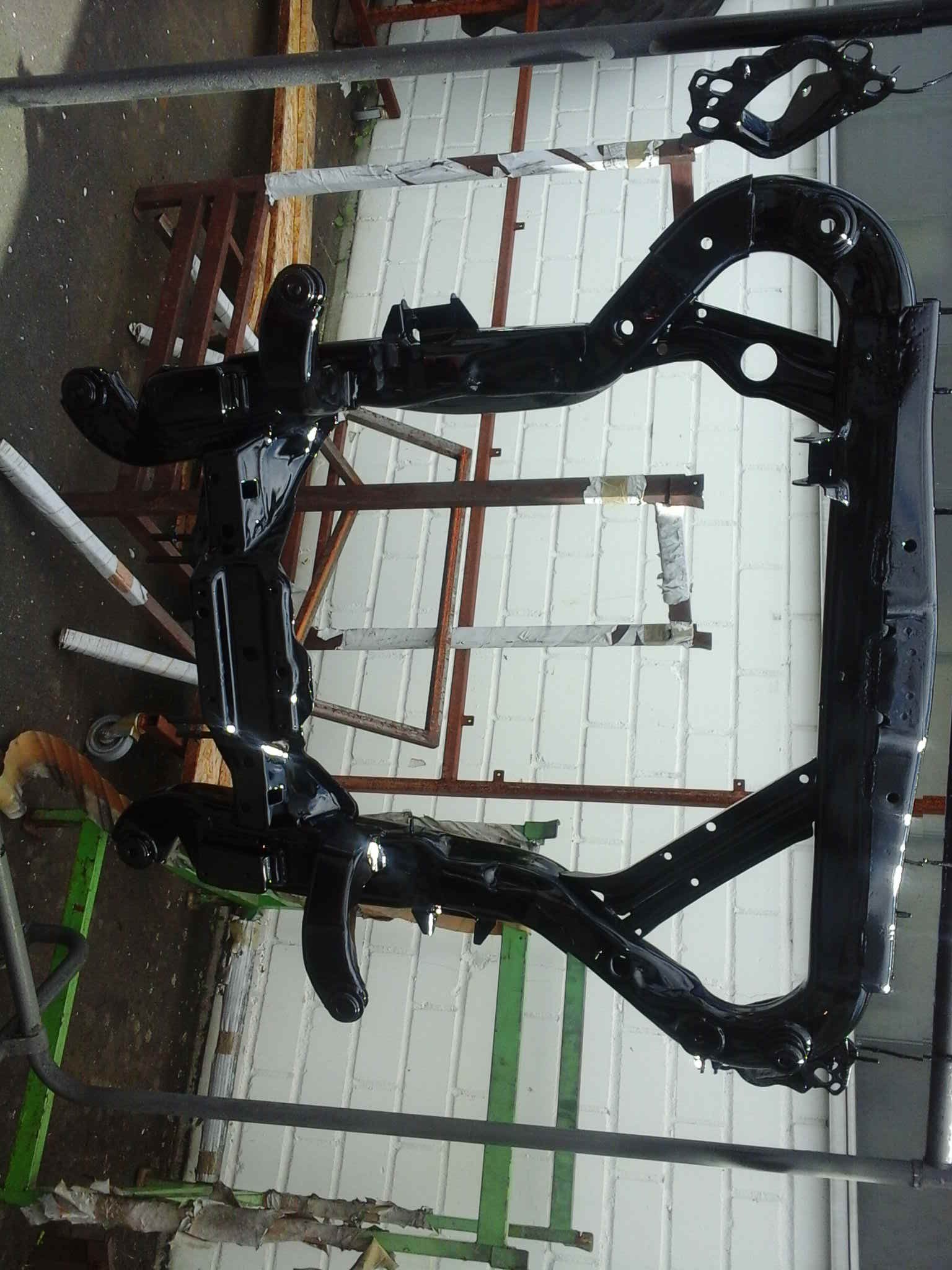

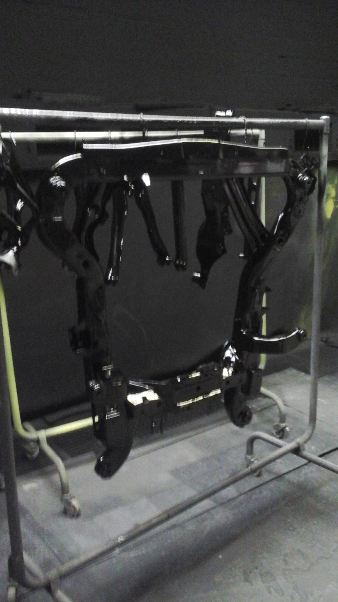

Fahrschemel und Hinterachse
Alles gestrahlt 2x lackiert und 2x Klarlack drauf.
Alle Hohlräume mit Wachs geflutet.
Es wurden alle Buchsen erneuert.

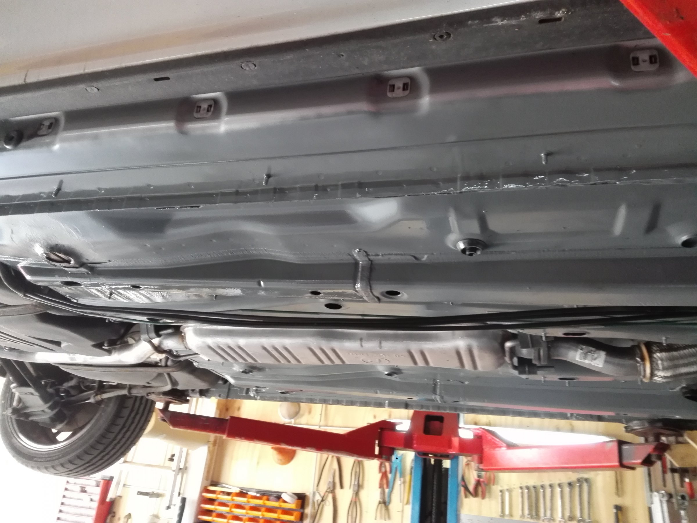

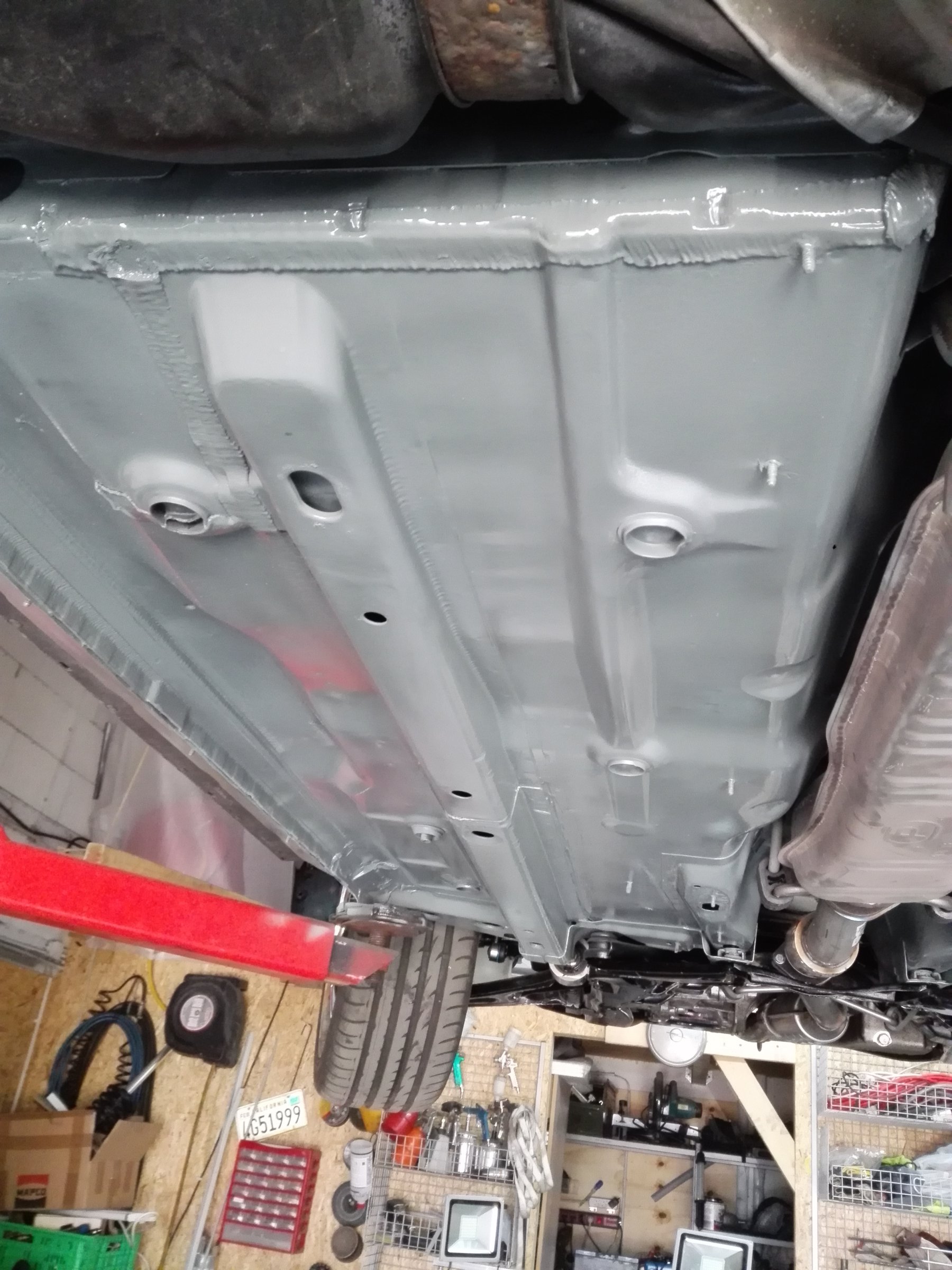

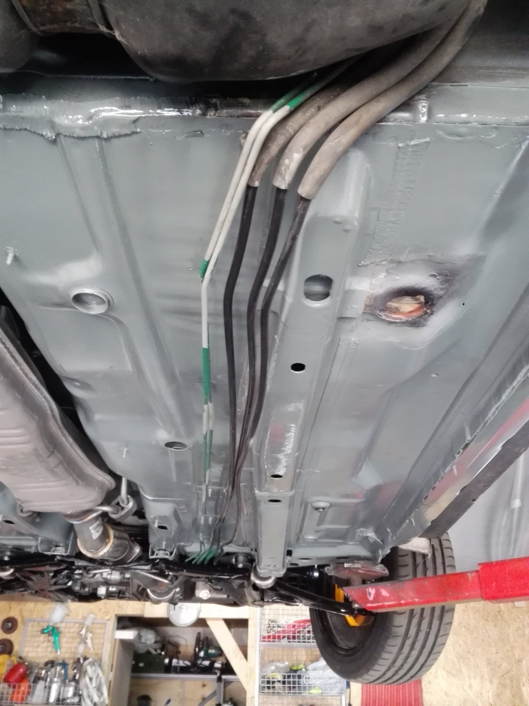

Der Unterboden wurde bis zum Tank komplett gereinigt, entrostet und mehrfach versiegelt und lackiert.
Wenn der Wagen TÜV hat kommt Tank und Hinterachse dran.

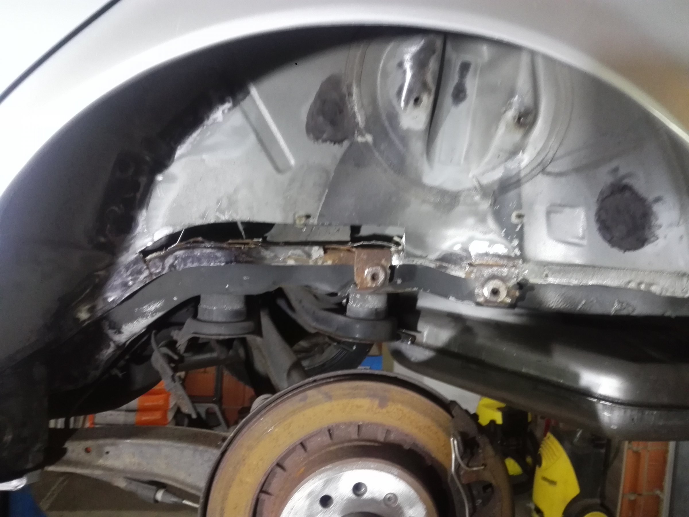

Die hinteren Radläufe waren durch....alles schön geschweißt und versiegelt. (war ein großer Akt)

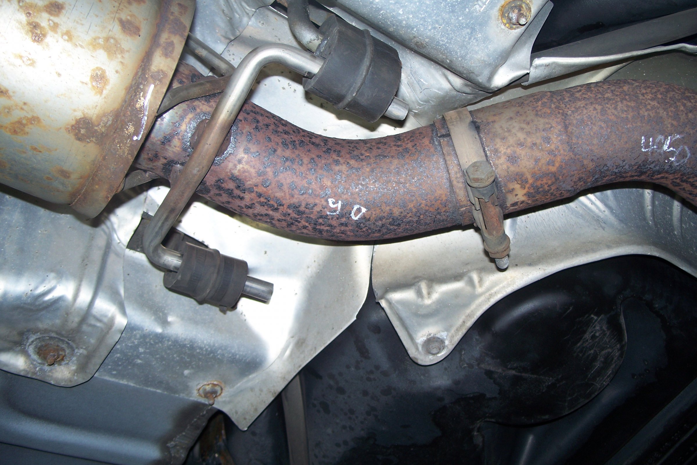

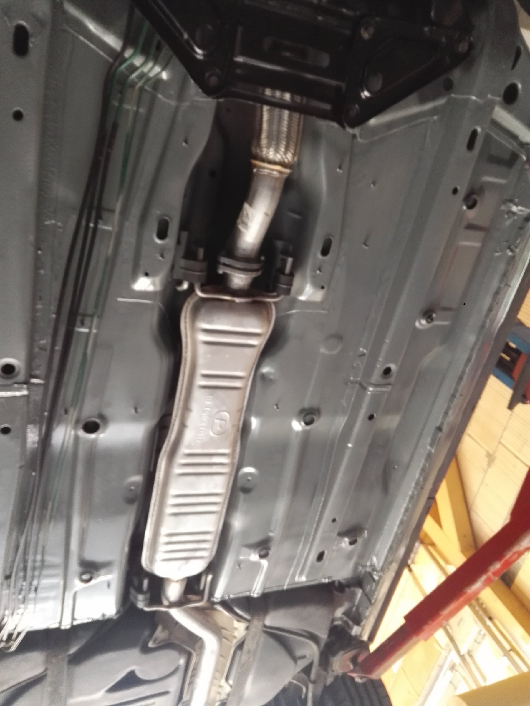

Für den TüV hat er auch eine neue org. Auspuffanlage bekommen.

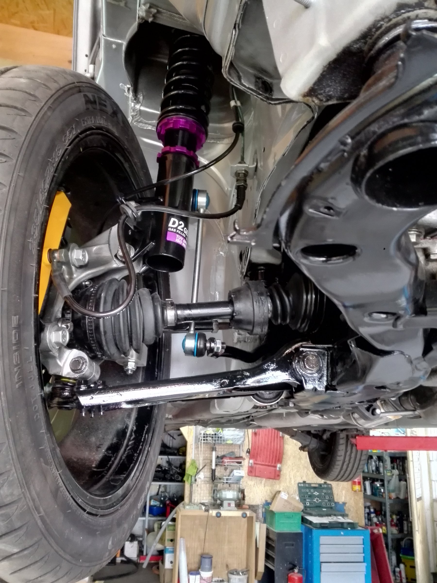

Die Vorderachse wurde komplett neu gemacht, auch die Achsmanschetten usw.
Geplant ist jetzt erst mal der TÜV mit den ganzen Eintragungen.
Wie Bremse, Fahrwerk...

Wachs ist zur Hohlraumkonservierung nicht gut geeignet.

Wachs, genau - nur bei perfektem neuen Blech. Sonst irgendwas mit Fett ...

Sappi, baust du mir auch so einen Auspuff, bitte:ciao:
