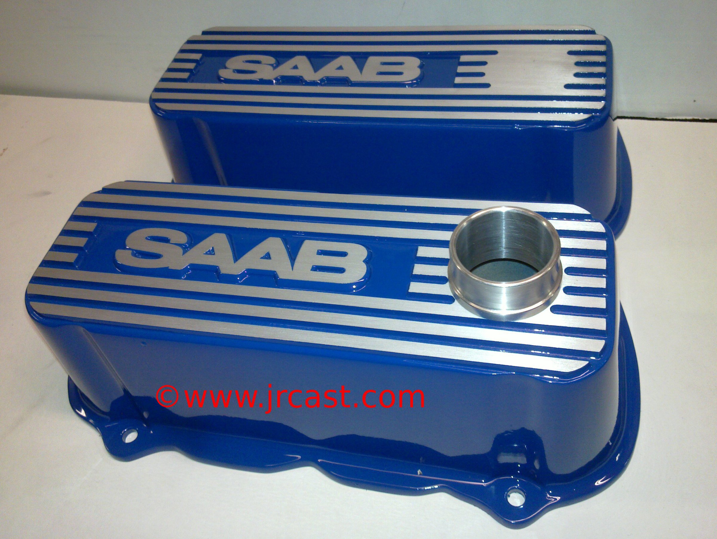

"jrcast.com"
In England sollte man auch nach " V4 valve cover" suchen.:biggrin:
By the way, mir gefallen die originalen top lackiert besser.
Und für Ziehmy
Genau die habe ich gesucht - DANKE!

Noch eine Frage zu eben diesen Ventildeckeln:
Es gibt die in 2 Qualitäten: sandblasted and sanded - wie ist der Unterschied?
Das Kurbelgehäuse und der Raum unter o Ventil Deckeln ist gehört zusammen.
Sandblastet= Sandgesrahlt Sanded= geschliffen.

Die Optik ist natürlich Geschmackssache. Mich würde vielmehr interessieren, wie es um die Formstabilität (und damit auch das Dichtverhalten) steht. Hat jemand damit Erfahrungen ? Auch frage ich mich, ob die Bauhöhen der beiden Deckel im Rahmen der originalen liegen ?
Und zuletzt: Verstehe ich das richtig, dass die beiden Qualitäten sich auf die Optik der Deckelunterseiten beziehen ?
Hmmmm....... wenn ich das mit den beiden Qualitäten richtig interpretiere:
Sandgestrahlt und farblich lackiert oder die andere Variante Alu poliert ohne jede Lackierung.
Nix poliert, sanded heißt geschliffen.
Mag sein, wenn man genauer hinschaut, erkenne ich das auch......
Bei der Bestellung wird man auch gefragt, was für ein Loch mit welchem Gewinde für die Entlüftung rein soll.
Haben z.T. seehr lange Lieferzeit.
Mir gefällt die Sargartige Form einfach nicht so gut.

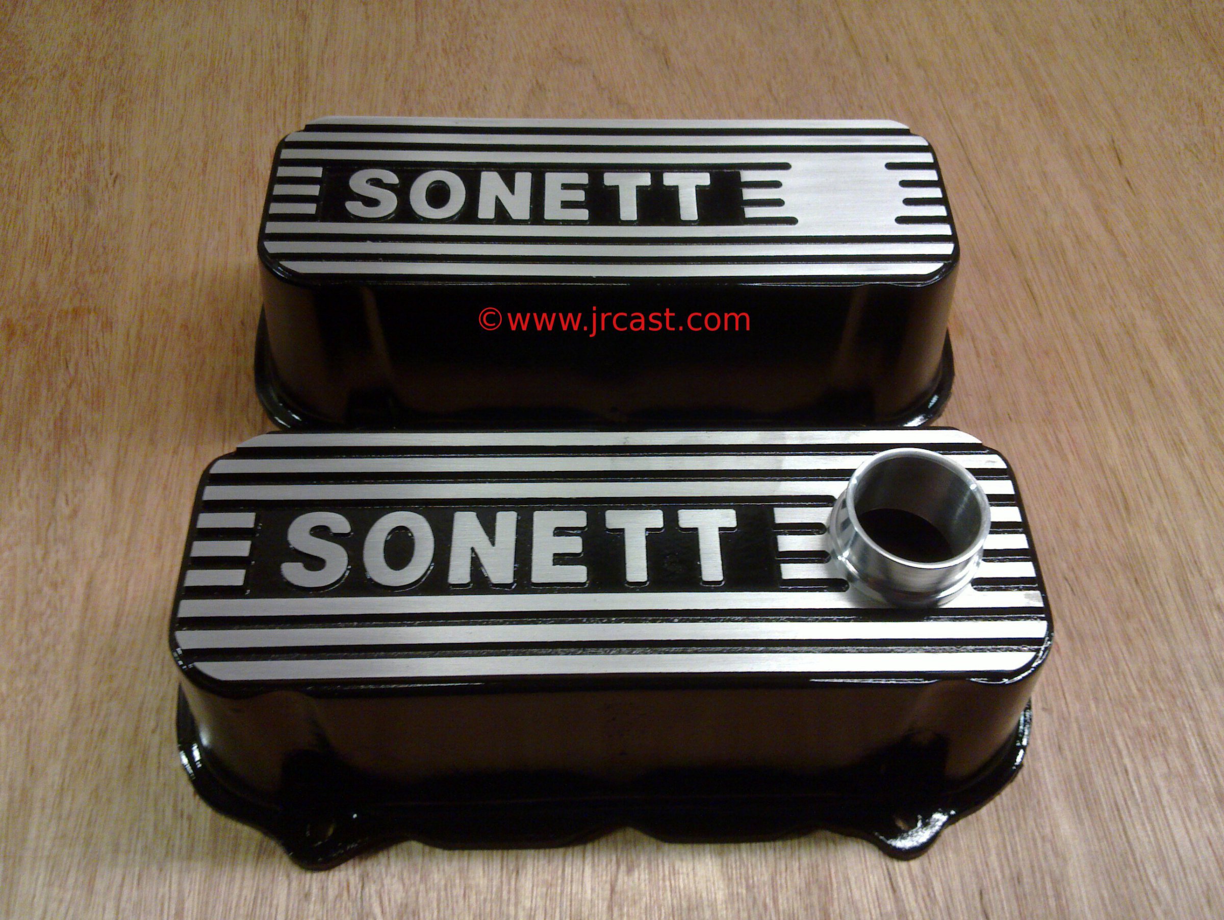

Farbe wird rot (passt zu meiner Sonett perfekt) und Loch und Finishing sind halt noch offen.
