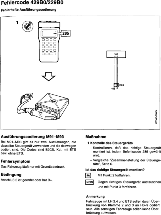

Der Code "429B0 ständig" in der APC-Box ist nur bei stehendem Motor vorhanden, eine Fehlerbeschreibung habe ich bis jetzt nicht gefunden.

249B0
Demnach solltest du bei stehendem Motor nur GLD haben ;o)
249B0
Ja, die Beschreibung hatte ich schon gesehen. Macht aber für den 2,3T mit Redbox keinen Sinn. Im Betrieb ist kein Fehler hinterlegt und irgendwo stand mal der Code kann vom fehlenden Drehzahlsignal kommen.

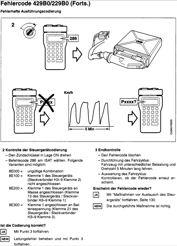

249B0

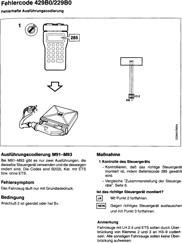

Hier noch die Fortsetzung, der Vollständigkeit halber. Hatte ich übersehen.
249B0
Der Aktivierungscode 286 wird über das Tech2 nicht angezeigt.
