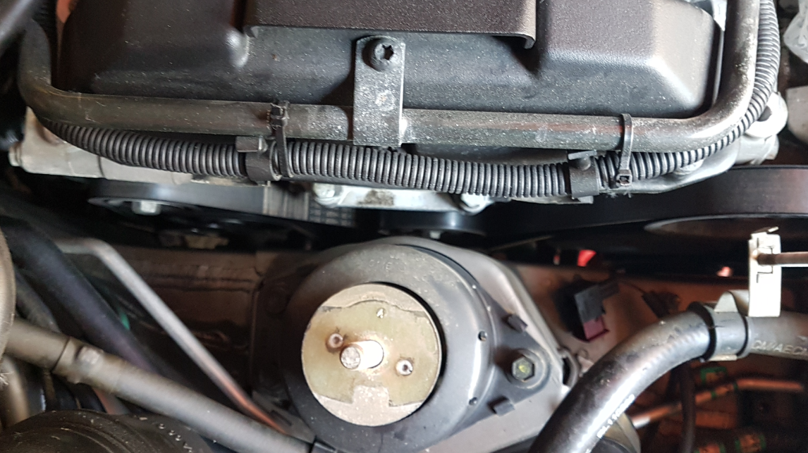

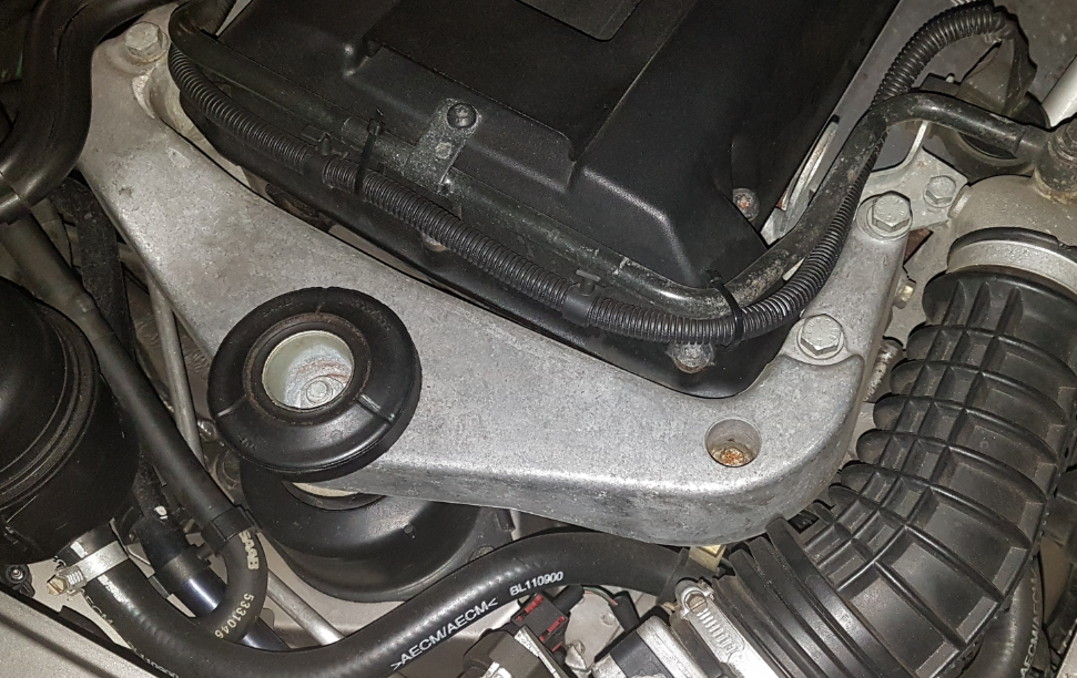

Sollte sich dann herausstellen, das der Kompressor defekt ist, fängst Du mit dem Riementrieb nochmal an:eek:, beim 9-5 mit der Stütze etwas mehr Aufwand.

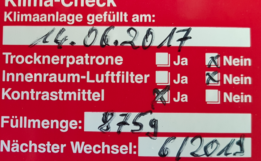

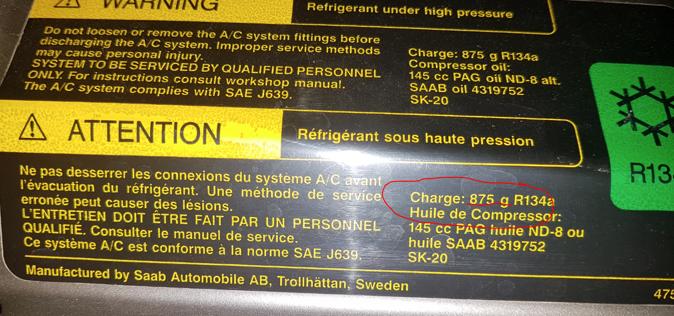

Klimaservice kostet nicht die Welt, darauf achten dass die Füllmenge stimmt, steht auf dem Aufkleber im Motorraum!
Ein Klimaservice benötigt Zeit, wenn dieser also nur eine halbe Stunde dauert, stimmt etwas nicht mit der Evakuierungszeit.
Wieso das denn? Dass er sich am ausgebauten Motor leichter mit wechslen lässt, ist natürlich klar. Aber wenn der Riementrieb einmal neu ist, muss man da doch nicht nochmal ran, wenn nur der Kompressor getauscht wird...?!
Na ja, der Riemen muss runter. :biggrin:
Faktor Zeit ist kein Argument?
Was würdest du als zahlender Kunde sagen, wenn du zweimal in der Werkstatt antreten darfst, zumal ein Fehler zwar noch nicht detektiert aber zumindest bekannt ist?
Was spricht gegen eine analytische Vorgehensweise?
Und auch als Selbstschrauber hätte ich keine Lust, zweimal zu schrauben, ich fahre lieber:biggrin:
Wenn du dir mal die Bilder des Riementriebs mit und ohne Brücke anschaust, darfst Du selbst entscheiden, wie du lieber schraubst:top:.
Ist auch nur ein Tipp aus eigener Schraubererfahrung, diesen anzunehmen steht jedem frei, viele Wege führen nach Trollhättan:hello::ciao::smile:
