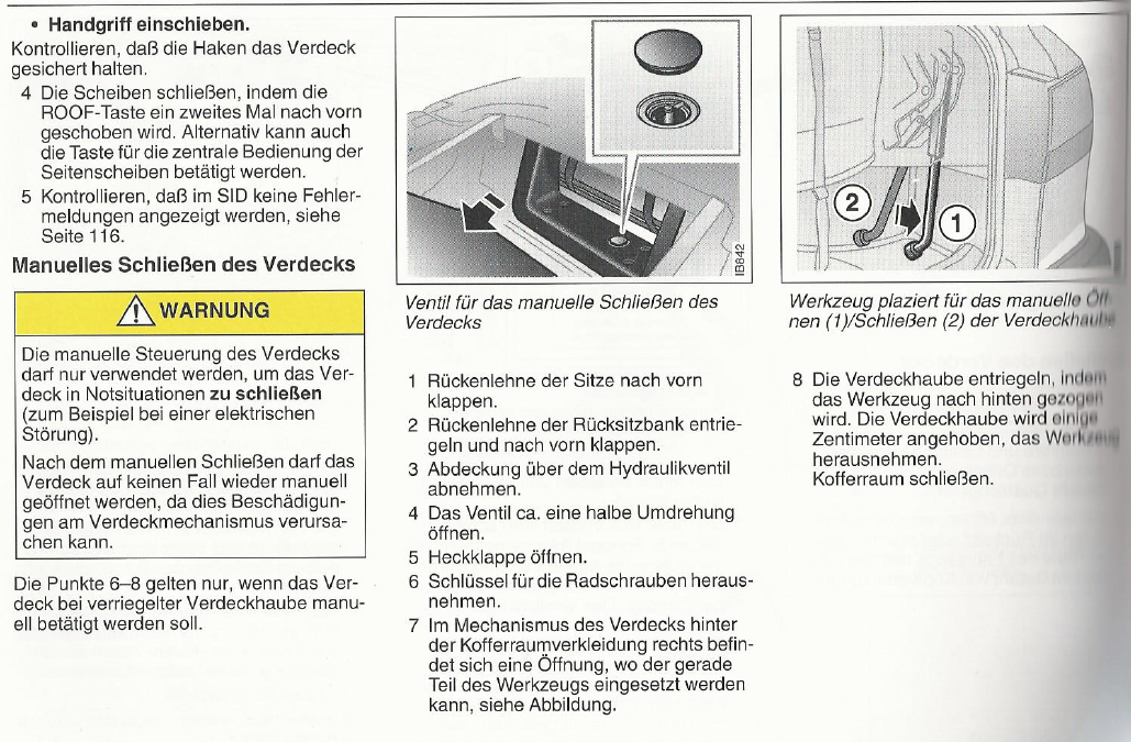

Und noch was, wie kann ich das Verdeck eventuell manuell öffnen?
das Dach läßt sich manuell öffnen:
Hab ich danach probiert, funktoiniert leider nicht. Die Klappe entriegelt nicht.

Ja genau, sollte höchstens ein anatomisches Problem sein und dann das Verdeck öffnen, muss auch gehen, Hebel an der Pumpe öffnen und Gestänge wie oben beschrieben lösen.
Dann sollte man alle relevanten Komponenten sehen.

Ich bin mittlerweile ein Stück weitergekommen. Kofferraum ist auf und ich habe das Verdeck manuell öffnen können. Dabei wurde dann auch offensichtlich, wo das Problem liegt: Die Hydraulikzylinder auf beiden Seiten sind undicht, das Öl drückte oben raus, dass es die wahre Pracht war.
