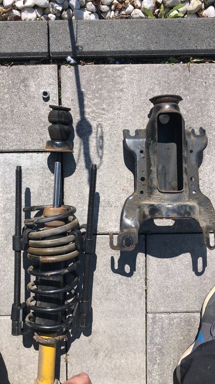

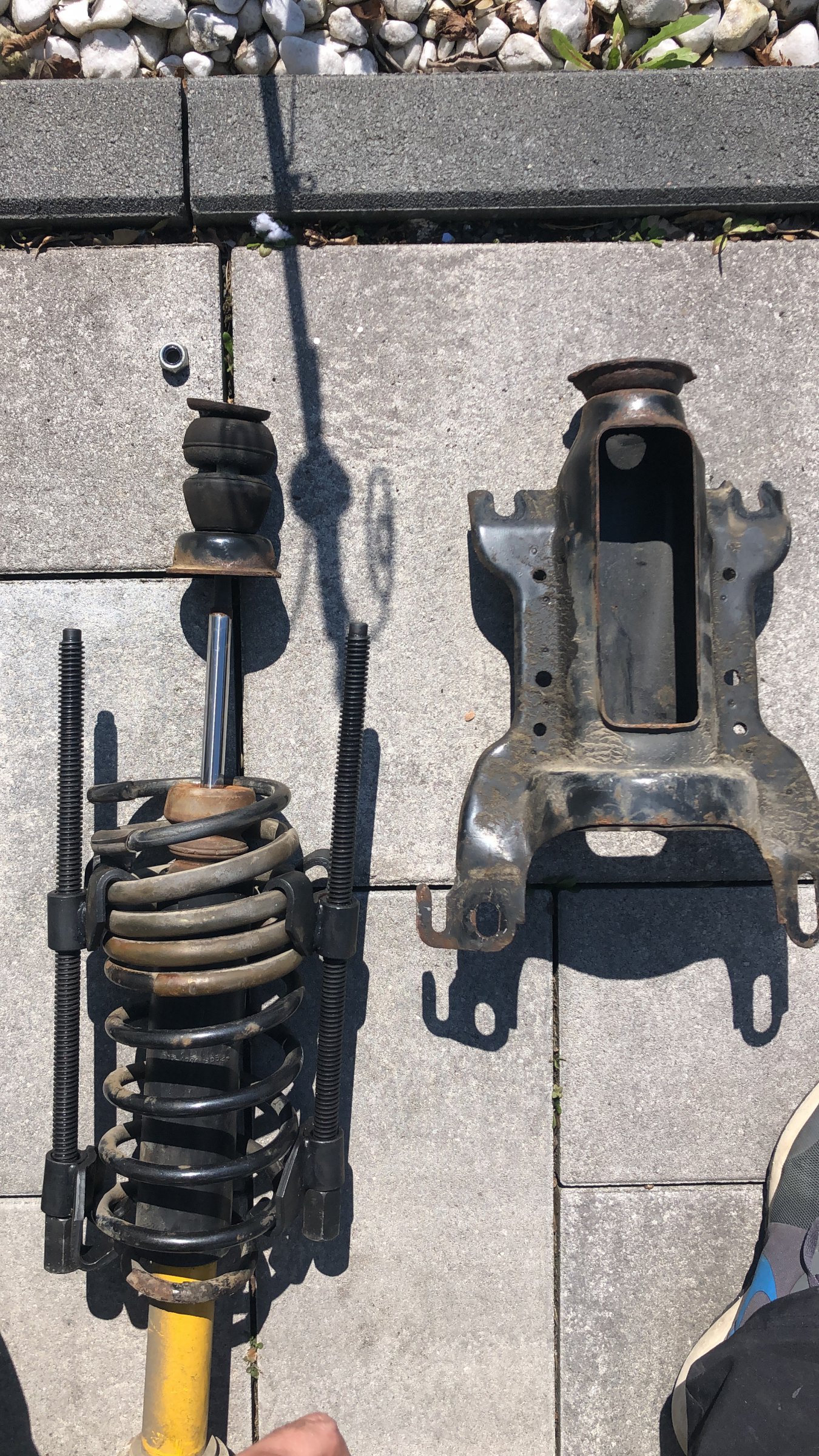

Ok, ich zerleg das Teil jetzt und stell euch Fotos rein
So sieht der Dämpfer aus. Aufbau ist mir nicht ganz klar... vor allem warum sind da 2 gummipuffer? Und wie herum kommen die?
Na da wird ein Kugelgelenk eingespart und die Stange nimmt oben das Blech der Konsole mit zwei Gummipuffern "in die Zange". Kann sich da also Abstützen und reibungsfrei im Gummi auch etwas bewegen. Bild links sieht IMHO richtig aus.

ich bau ihn jetzt zusammen, wie auf meinem Bild hier zu sehen.
Federlänge entspannt sind 38,5cm (also Höhe). Ich überlege ob ich die andere Seite auch nochmal ausbaue...
So, das rechte Bein sah exakt so aus wie ich das linke nun zusammenbauen wollte. Alle Abmessungen identisch. Alles gleich. Feder liegt oben sauber in der Schnecken-Nut.

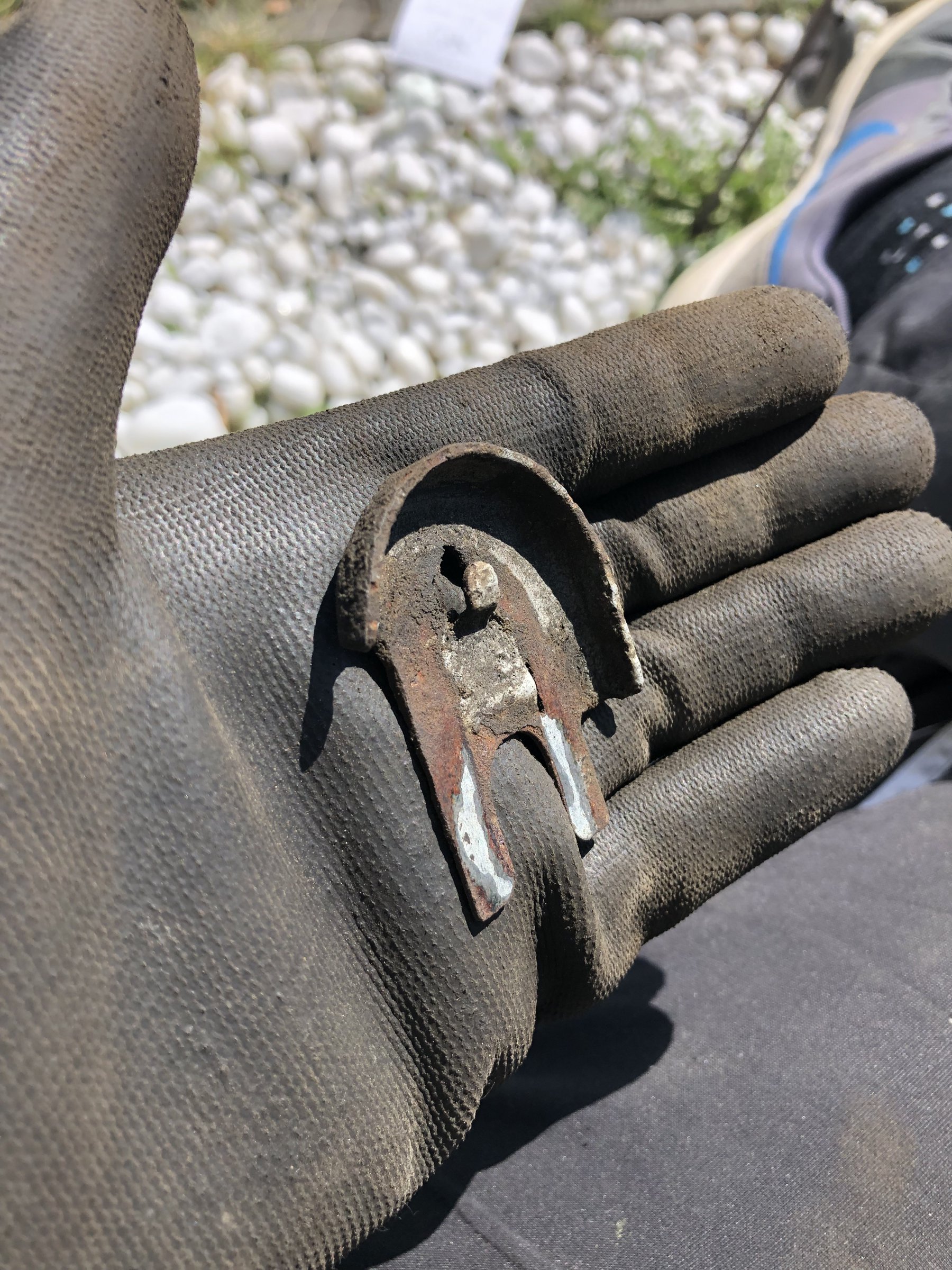

Leider liegt hier jetzt ein Teil von dem ich nicht weiß wo es hinkommt. Siehe Bild...
Schau mal in den link in #18. Da ist es das Teil Nr. 21...
Das Teil wird mit einer der unteren M13 oder 15 mm Schrauben verschraubt, leider weiss ich auswendig nicht , ob rechts oder links. Schau mal genau die Stelle von beiden Seiten an, meist finden sich Abdücke auf dem Blech, so erkennst Du auch, ob das Teil vor oder hinter das Teil #18 Nr. 19 (das Grillhähnchen) kommt. Anzugsmoment laut WIS ist 55 Nm, die dicke unten am Achsschenkel 190Nm.
PG2
so, das wars dann wohl nicht. Also das Teil von eben hab ich verbaut, danke für die Hinweise. Blöderweise habe ich das nur auf der einen Seite, also nur einmal. Links hinten fehlt mir diese Klammer/Spange...
