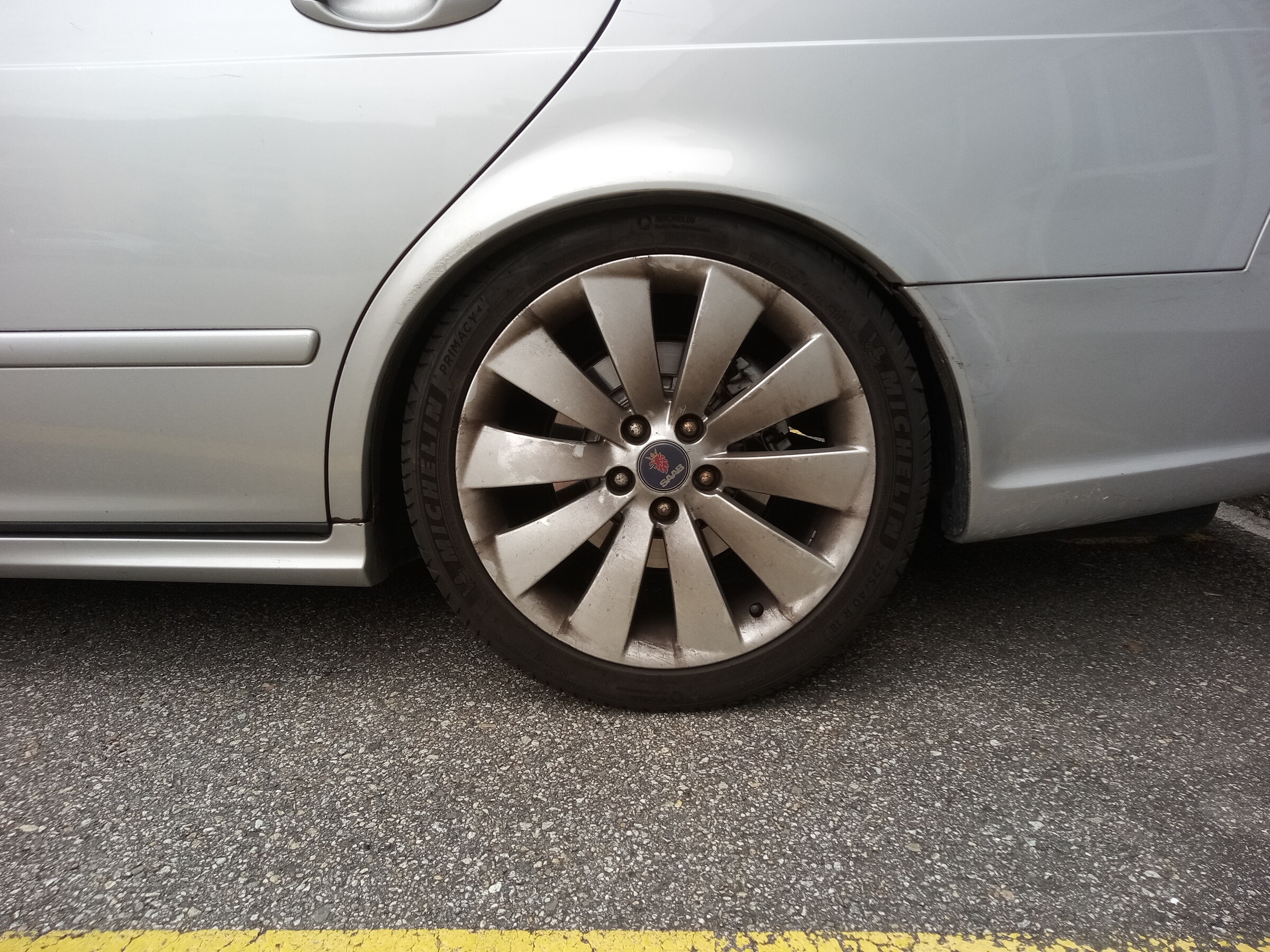

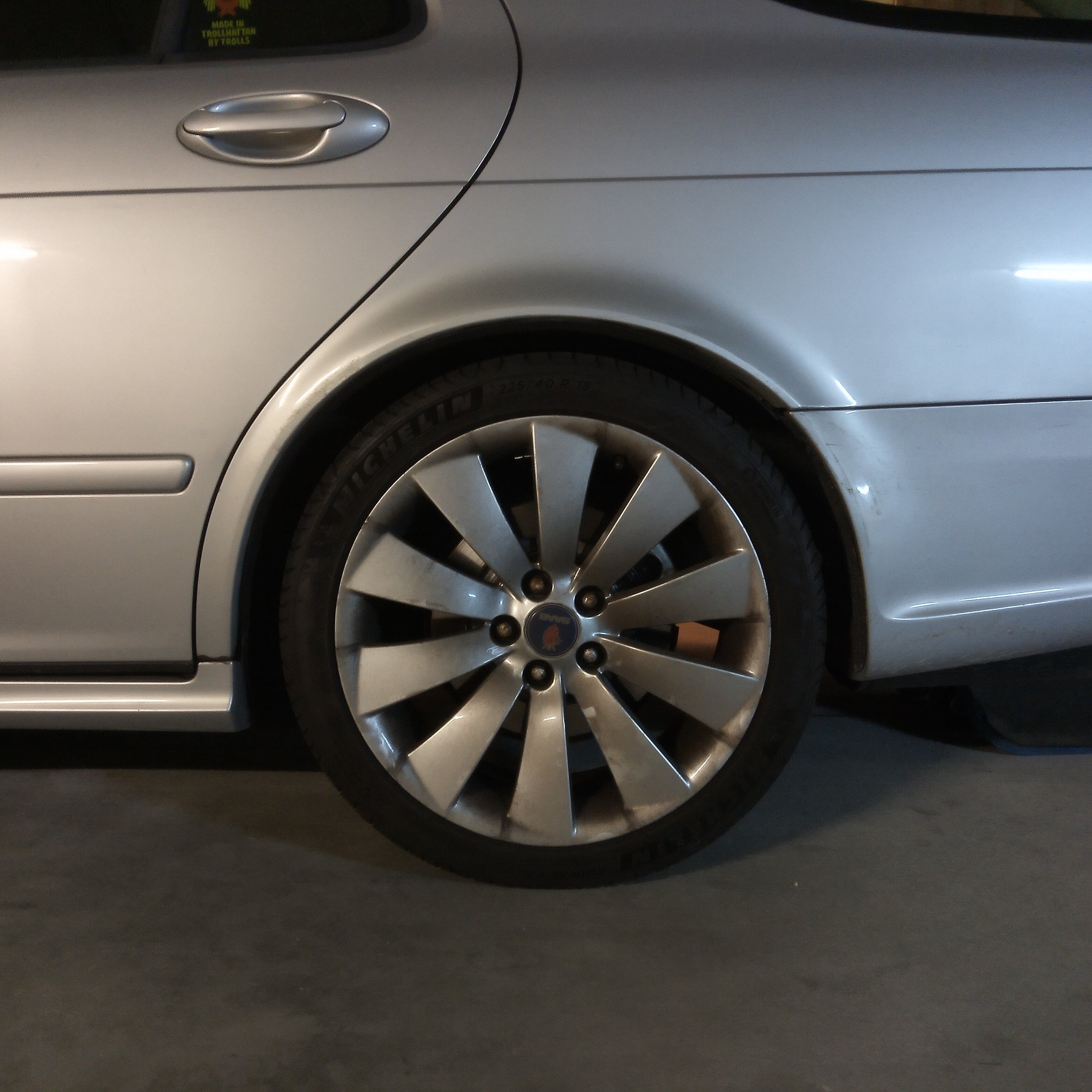

Bilstein B8, hängt links tiefer...
Ja, es sind die Bilstein B8 aus 2018. Seitenweise getauscht, ja.
Pauschal ist ein Höhenunterschied möglich.
Mal zwischen Strassenbelag und Radkastenrand gemessen?
In der Regel ist da die Feder gebrochen. Stoßdämpfer haben da keinen Einfluss.
Eventuell wurde mal eine Feder ausgetauscht. Sind die Farb-Codes identisch?

Dann wäre noch eine falsche Sturzeinstellung ein Grund für ein paar Millimeter Höhenunterschied.
Wie sieht denn der Reifenverschleiss links/rechts aus?
Links mehr innen verschlissen?
Reifen sind fast neu. Das Problem liegt schon länger vor. Auch schon bei älteren Reifen und auch bei den kürzlich noch montierten sommerreifen.

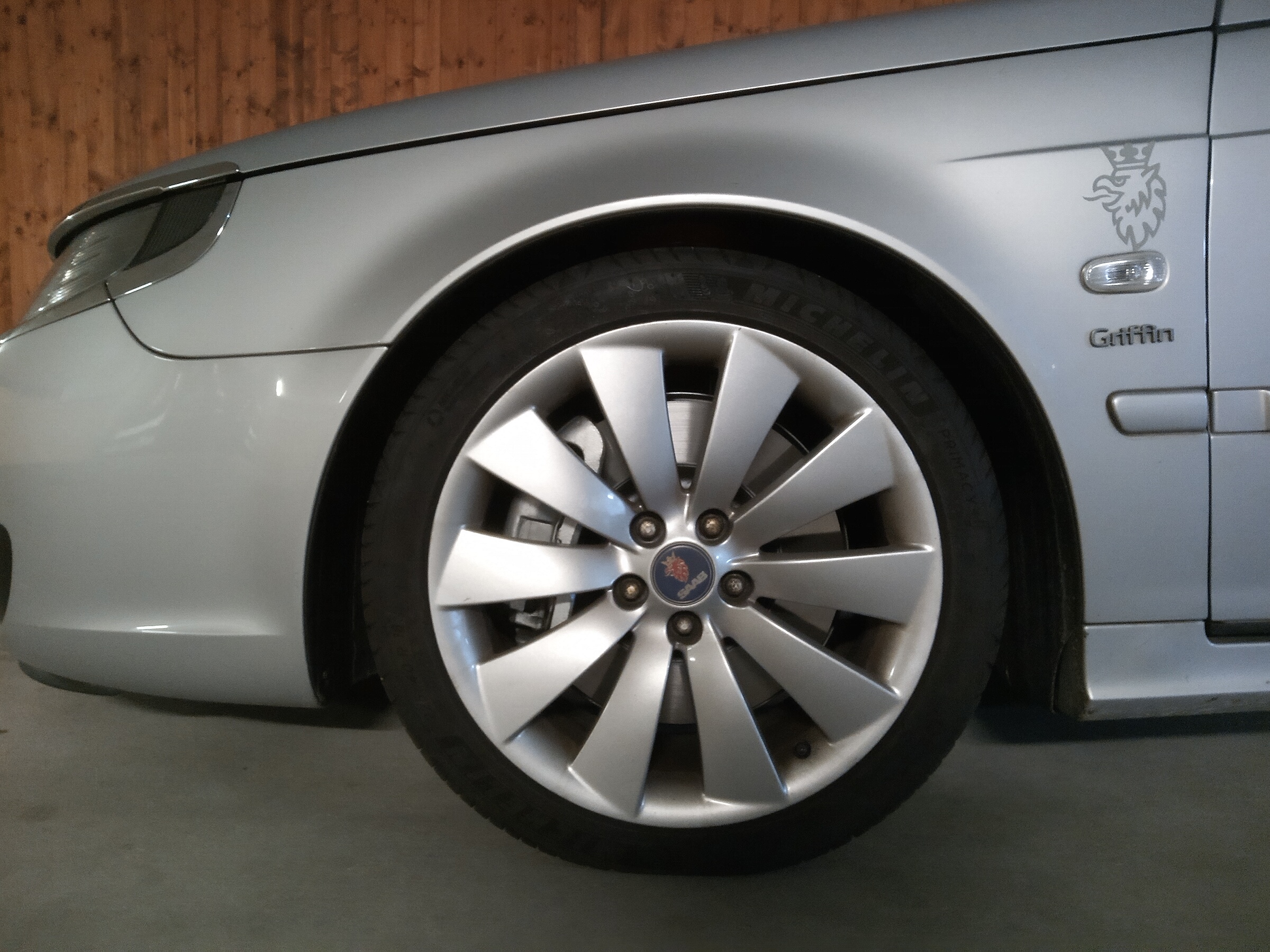

[mention=2134]marqus[/mention] mal was anderes. Wenn hinten alles ok ist, wie sie das vorne aus? Wenn er vorne rechts höher steht, dann hat das doch auch den optischen Effekt, das er hinten links tiefer hängt...

Der einfachste Weg die Frage von [mention=1846]Sven[/mention] zu beantworten, ist vorne links und rechts einfach den Abstand von der Radhauskante/Kotflügelkante zum Boden, in einer Linie mit der Radmitte, zu messen.

Werde mir die Vorderseite mal genauer ansehen.

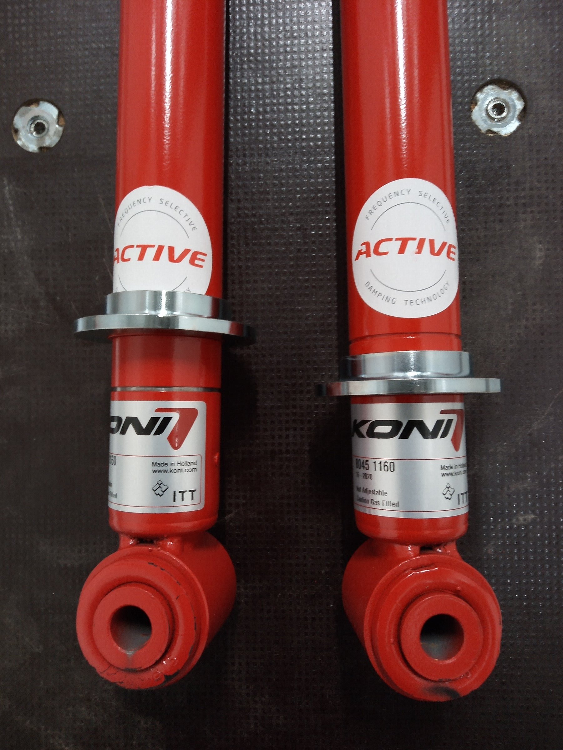

Habe bis anhin noch keine Bilstein auf einen 9⁵ montiert, dafür mehrere Koni-Komplettsätz in gelb (Oeldruck-Doppelrohr die es auf VA nur noch bis MY2001/2002 gibt), und aktuell "leider" von den neuen roten Koni Active (Gasdruck-Einzelrohr) ersetzt wurden.
Gehe davon aus, dass vermutlich auch bei der B8 die Federtellerhalterung auf 2 Ebenen eingestellt werden kann, wie beiliegendes Beispiel, siehe Foto.
Jedenfalls hatten wir vor einiger Zeit ähnlicher Fall, wobei keiner von uns auf die erhaltene Lieferung achtete, denn eine Packung wurde zuvor wohl schon von jemanden geöffnet und wieder zugeklebt; dabei muss derjenige den Federteller-Haltering am Dämpfer auf H+ verstellt haben, aber niemand hatte dies weder beim Verpacken noch beim Montieren bemerkt (unser Fehler), bis das Fahrzeug fahrbereit effektiv leicht schief stand (vermutlich im Stile von "markus" Situation).
Hatte in unserem Falle durchaus den Vorteil, durch Fehler eine neue Einstufung kennen zu lernen, die man vorher nie genutzt hat, da keine Verwendung dazu vorhanden war.
Diese H+ Einstufung wird logischerweise für dauernd höhere Gewichtsbelastung auf der HA genutzt. Schlussendlich wurde auf diesem Fahrzeug beidseitig die H+ Einstellung gewählt, da sonst die normalen H Einstellung trotz neuen OE-Aero-Federn mit neuen Koni-Dämpfern, optisch hinten tiefer lag als vorne und zudem noch die Reifenschulter (weil 9³er-Felgen in 18" mit ET41 statt 9⁵er mit ET45 montiert waren) beim starken Einfedern am linken Kotflügel streifte. Problem behoben, indem der linke Reifen nicht mehr am Kotflügel streift und das Fahrzeug optisch korrekt erscheint; mal sehen wie sich das auf die Dauer verhält.

Nein Sorry, die Teller der b8 sind auf gleicher höhe. Und die lassen sich glaube auch nicht ändern.

Habe gestern den 9⁵er mit Hirsch-Fahrwerk und Bilstein-B8-Dämpfer in der Werkstatt gehabt, und somit kann Dir auch bestätigen, dass er tatsächlich nur eine Position des demontierbaren Tellers aufweist (vom Aufbauprinzip her identisch wie jene von KONI), und zwar die untere Position, vermutlich wegen der Tieferlegung, was auch logisch wäre.
Ja, so ist es. Ich hab KEINEN Dunst, warum er links tiefer hängt.
