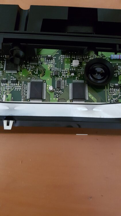

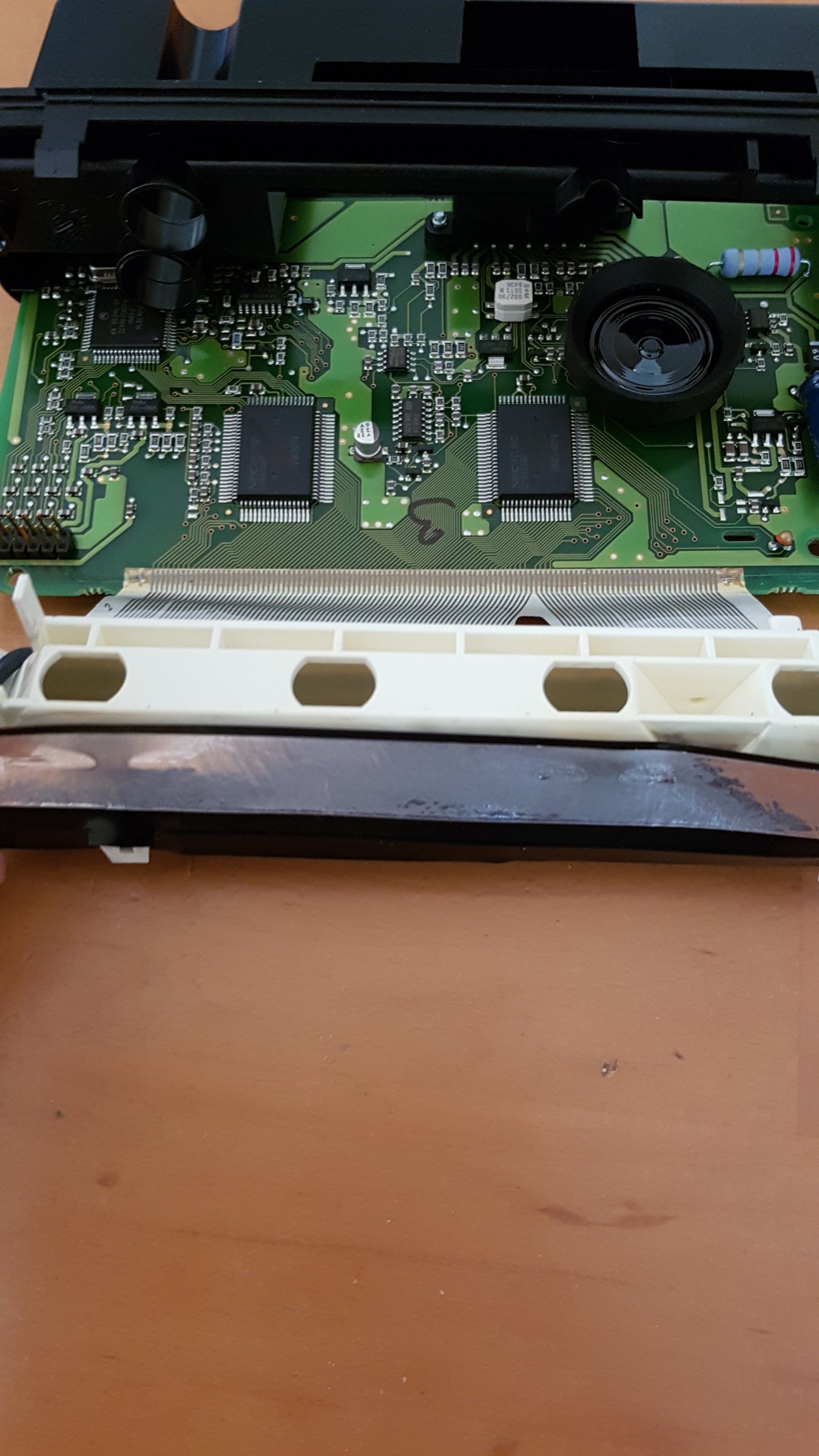

Ich hab meins auch selbst repariert. Eigentlich braucht man nichtmal einen neuen Bildschirm. Das kabel alleine neu machen langt. Das alte einfach an Bildschirm und Platine abreißen. Die Kontakte an der Platine mit z.b. Nagellackentferner auf einem Wattestäbchen vorreinigen, dann mit einem Cuttermesser leicht abreiben, wieder reinigen und das neue selbstklebende Kabel zuerst auf den Bildschirm an die Kontakte kleben(die nicht reinigen da nicht nötig; schwer zu sehen, auf Lichttisch oder Handybildschirm darunter legen besser zu sehen), dann auf die Platine und vorsichtig wieder zusammenbauen

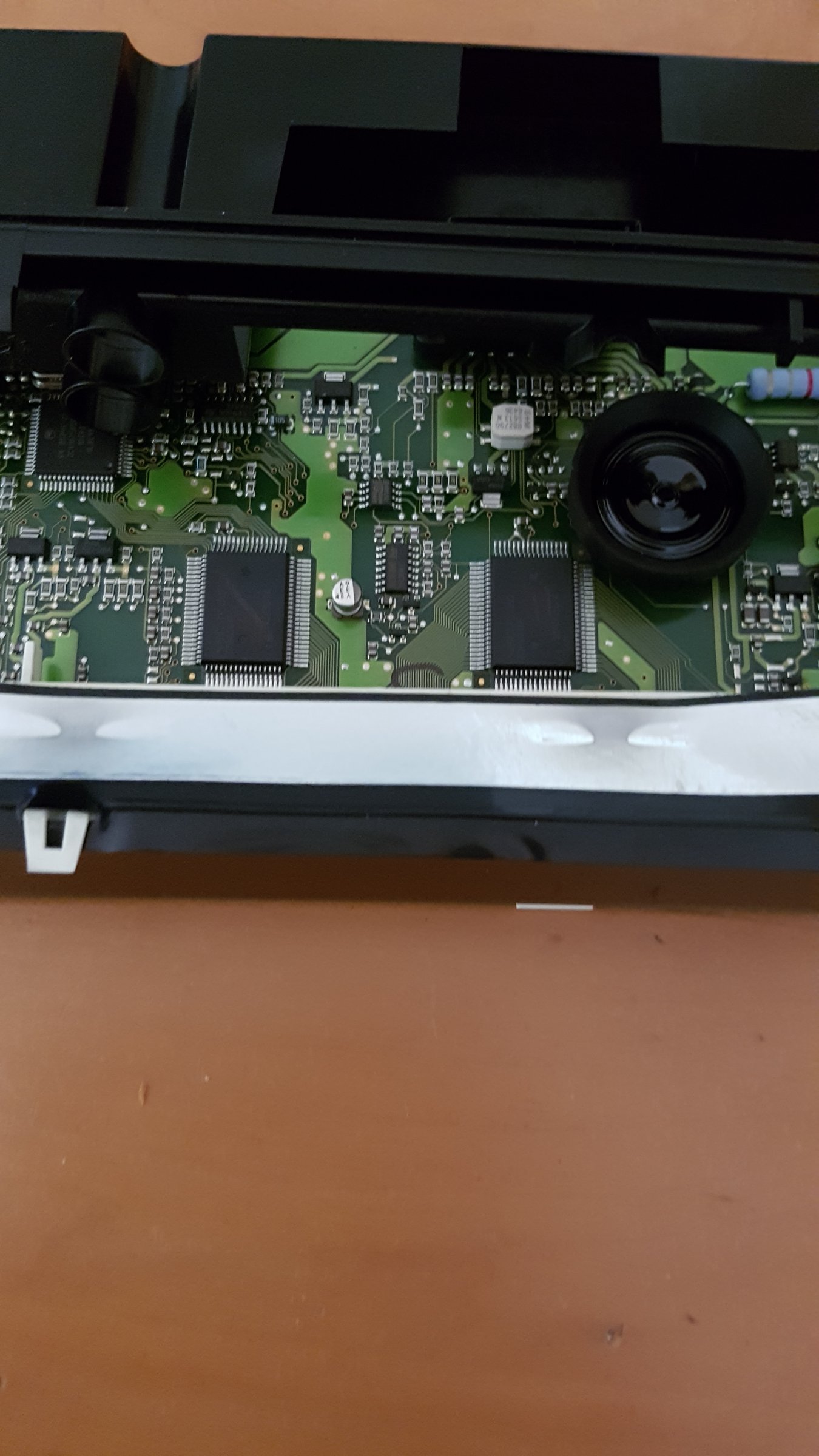

Habe mich für die Lösung „neues Kabel inklusive Display“ entschieden für 38 Euros von Pixelfehler-hh, weil mir die Befestigung auf der Glasplatte zu friemelig war. Das gelieferte hat auch eine etwas solidere Fixierung am Display als das im Original vorgefundene.
Montage hat gut funktioniert mit der Spitze des Bügeleisens die Kontakte vorsichtig auf der Platine anbügeln (Wasser aus dem Dampfbügeleisen entleeren damit's nicht tropft), vorher mit Tesa an den Seiten auf Stand fixieren.
Dazu links ansetzen, die Laufweite der Kontakte stimmt nämlich nicht perfekt mit der Platine überein und die ganz rechten Kontakte sind nicht belegt soweit ich sehen konnte.
Eine kleine Einbauanleitung lag leider nicht bei, hätte nicht geschadet, aber man ömmelt sich ja so durch...
