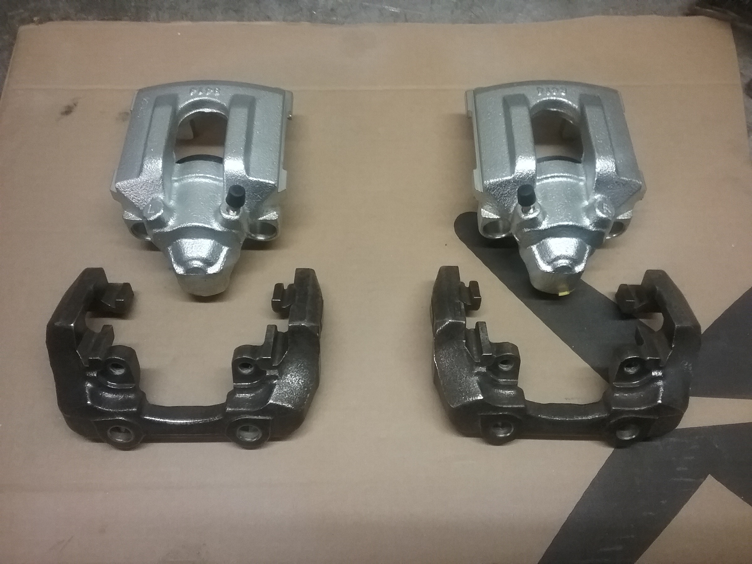

Da ich hinten die 9-5-Aero-Bremsanlage einbaue, benötige ich dazu passende Stahlflexbremsleitungen, wie sie hier zu sehen sind:

Ich verbaue aktuell die Anlage aus dem 9-5 Aero. Dieser hat wie bei der Vorderachse auch hinten nur einen schwimmend gelagerten Bremssattel. Ergo wird die Bremsleitung mit bewegt.
Ich denke nicht, daß der TÜV eine feste Bremsleitung an einem beweglichen Bremssattel absegnet. 20190429_130406k.thumb.jpg.266eed39692133050561c9e2b8df6632.jpg
