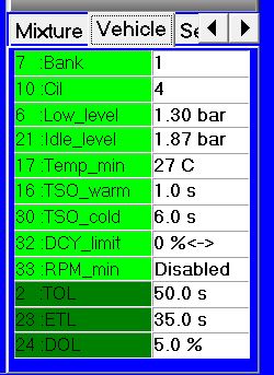

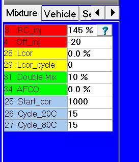

Hier meine Parameter.

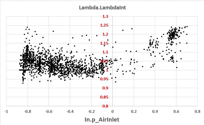

Habe jetzt mal die Lambdaregelung gegenüber dem Saugrohrdruck dargestellt, zu hohen Saugrohrdrücken muss er leider relativ stark in Richtung 20% nachregeln. Da der Leerlauf und der Rest bis 0 bar, relativ Saugrohrdruck passt, können die Parameter nicht so falsch sein.

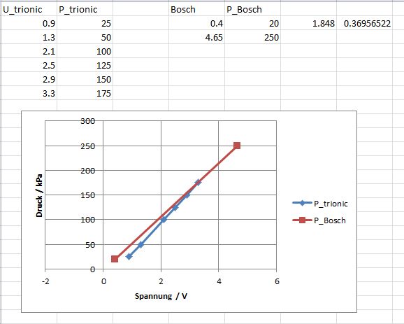

Ich war mir (fast) sicher, dass die Drucksensoren gleich sind, scheint aber nicht exakt so zu sein.
Den kleinen Fehler könnte man sicher auch bei der Auswahl der entsprechenden Parameter berücksichtigen.
Oder man kauft sich eben den originalen Bosch Sensor aus dem Kit und verbaut den.
