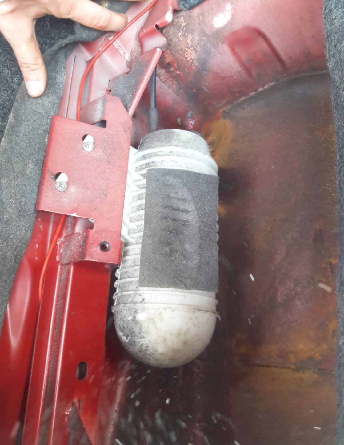

Hallo zusammen,
Ich habe heute bei der Besichtigungs eines 900 CVs folgenden Behälter im Kofferraum hinter dem Ersatzrad gefunden, dessen Funktion weder ich noch der Verkäufer kannte. In meinem eigenen CC habe ich sowas im Kofferraum nicht finden können, daher vermute ich etwas Cabrio-spezifisches...aber mit kommt nichts passendes in den Sinn. Wisst ihr wozu das dienen soll?
VG,
Pats

Unterdruckbehälter für Lüfterverteilung...

Danke für die schnelle Aufklärung! Liegt dieser Behälter im CC denn auch an der linken Seitenwand/Kofferraumboden? Der ist mir da noch nie ins Auge gefallen...

Beim CC Kotflügel vorne BF Seite

Der 'Umzug' nach achtern ist beim CV wg. der Versteifungsstreben des Frontscheibenrahmens erforderlich.
Und warum hat mein 89er CV den dann vorne rechts und nicht hinten???

Indirekt:
Denn wie o.g. haben die frühen CVs den Behälter auch vorn rechts.
Aber in Zusammenhang mit der ABS-Verkabelung gabs bei CV keinen Platz mehr dafür.
