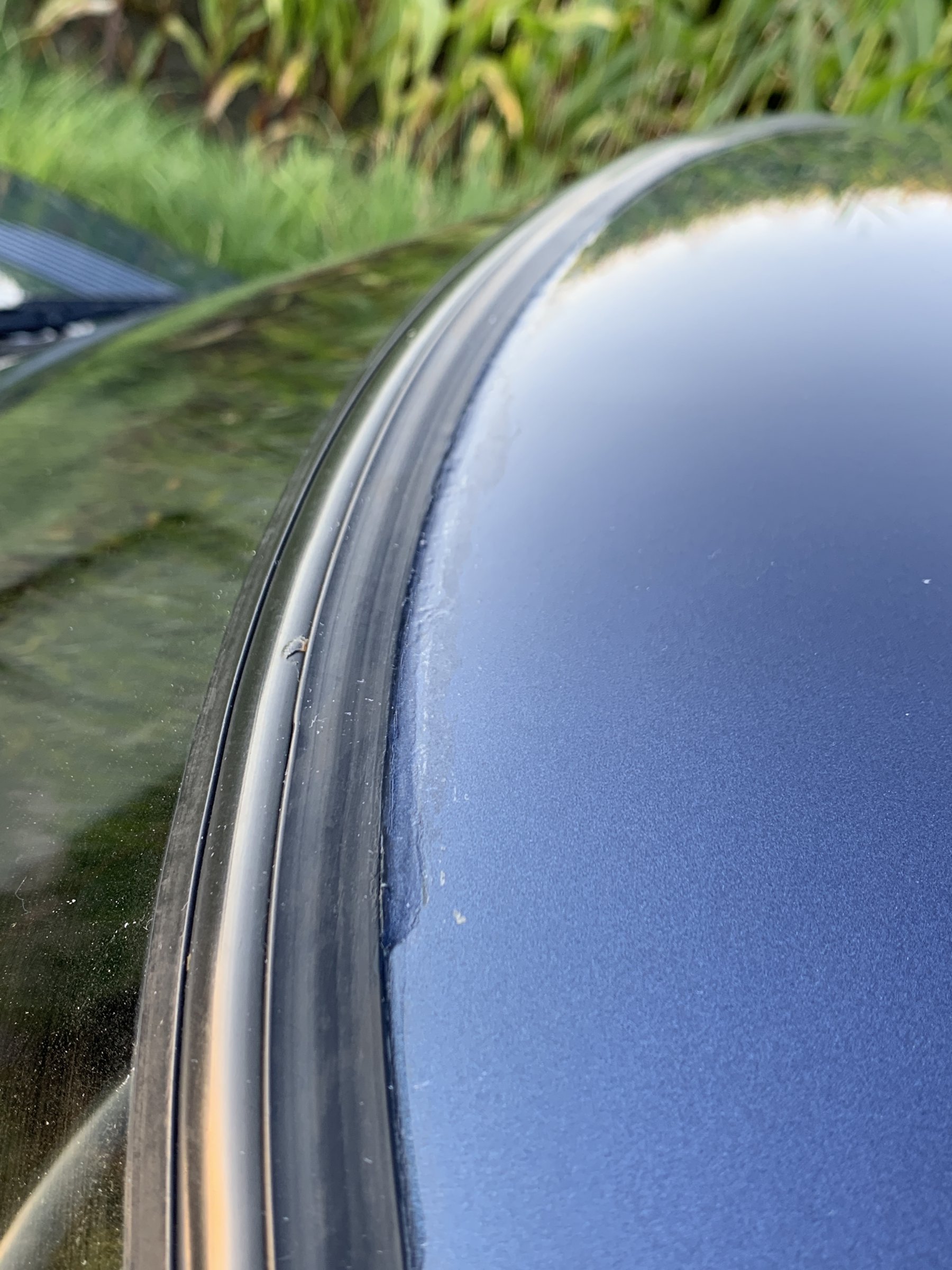

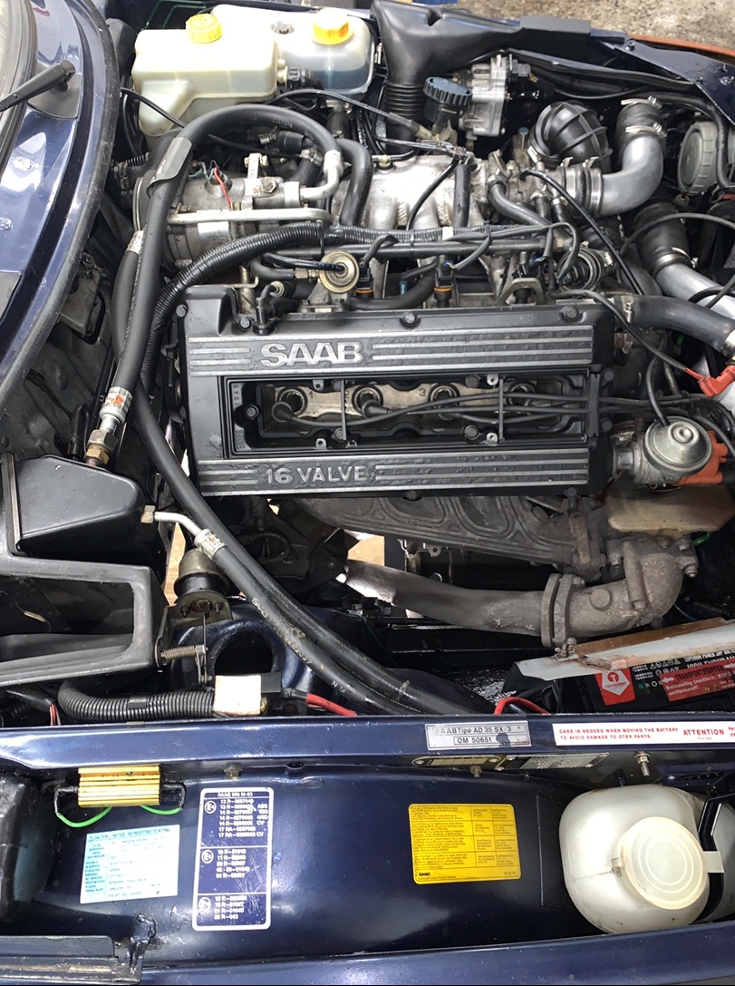

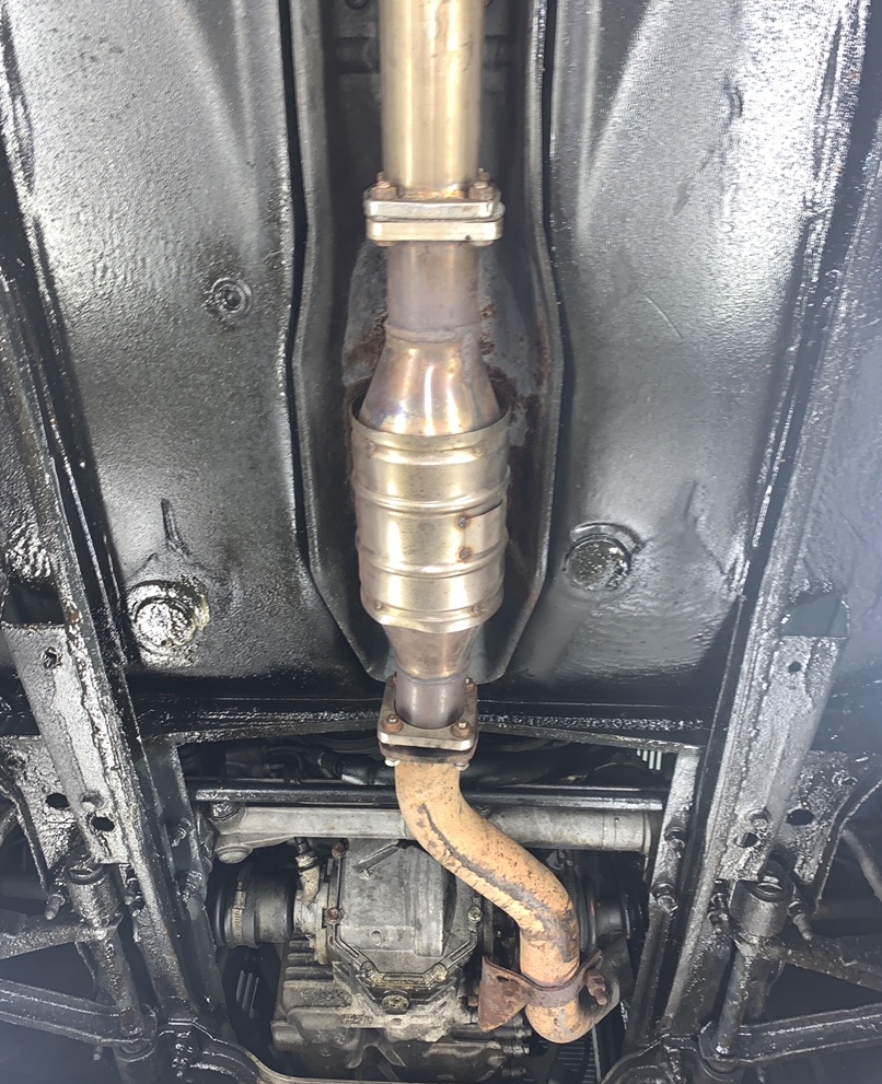

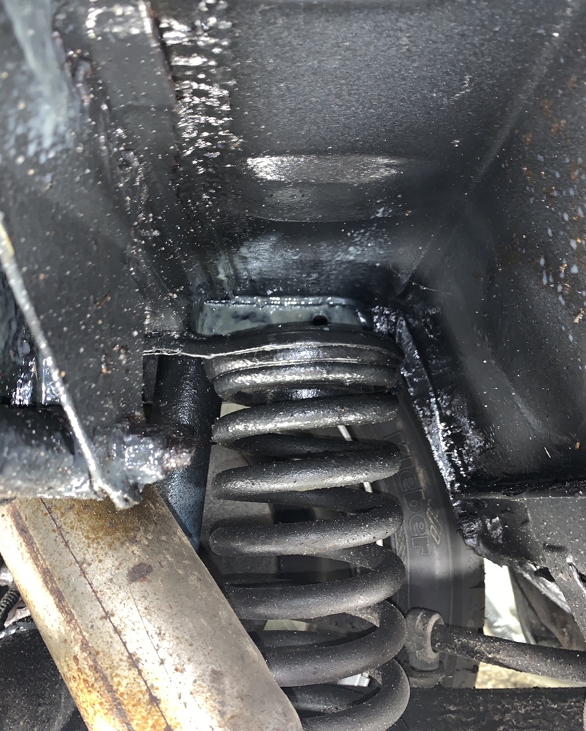

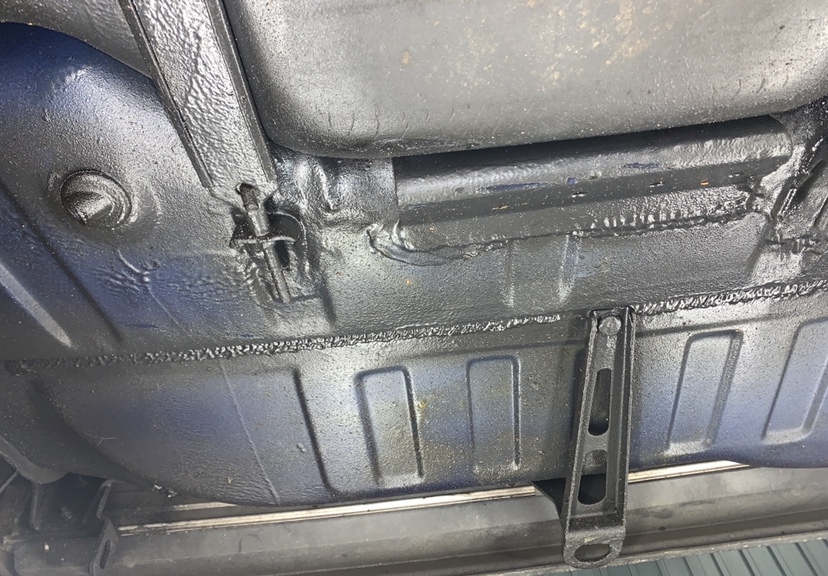

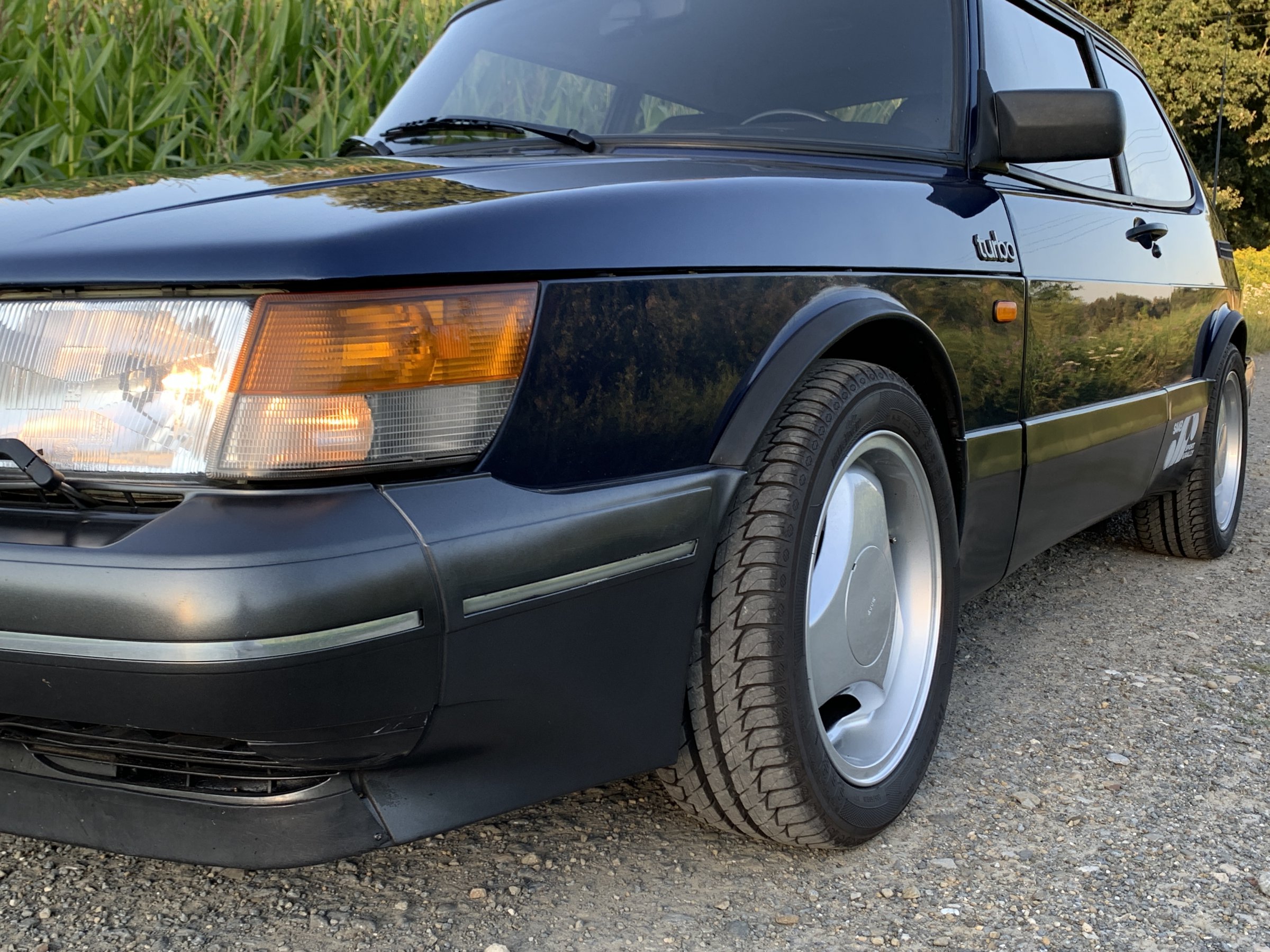

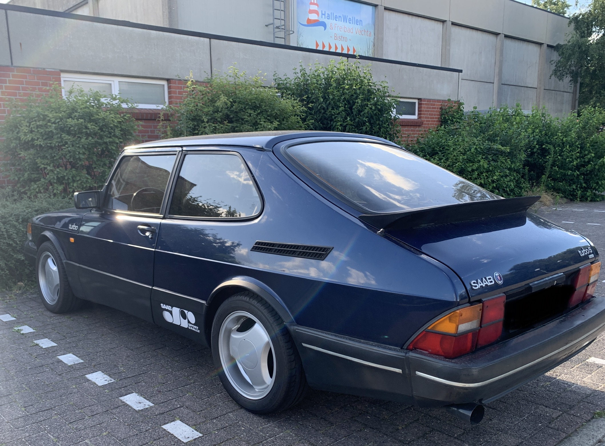

Nachkontrolle. Die Lackarbeiten im Motorraum, die Oberflächenbehandlung am Unterboden - nichts rostet. Auch die gepulverten Federn halten den Lack ohne zu Reißen. Der Wagen fährt auch mal bei Regen und steht unter einem Carport, also nur bedingt geschützt. Abschleifen. Rostumwandler für die Poren. Lackaufbau, Fluid Film AR/NAS/PermaFilm, das war mein Weg. Wachs habe ich gar nicht mehr benutzt (nur noch für neue Bleche). In Türen und Heckklappe hätte ich beim Fluid Film bleiben sollen - und nicht noch das PermaFilm drüber schichten. Ist ein bisschen dick für die Servos und die Mechanik ..:..
Wenn er jetzt neu lackiert würde wäre er richtig gut.
So sind jetzt mit Kauf 8500 Euro versenkt. Vielleicht bekommt man das wieder. Aber mit neuem Lack wird‘s gleich wieder 5-stellig. Was tun ...

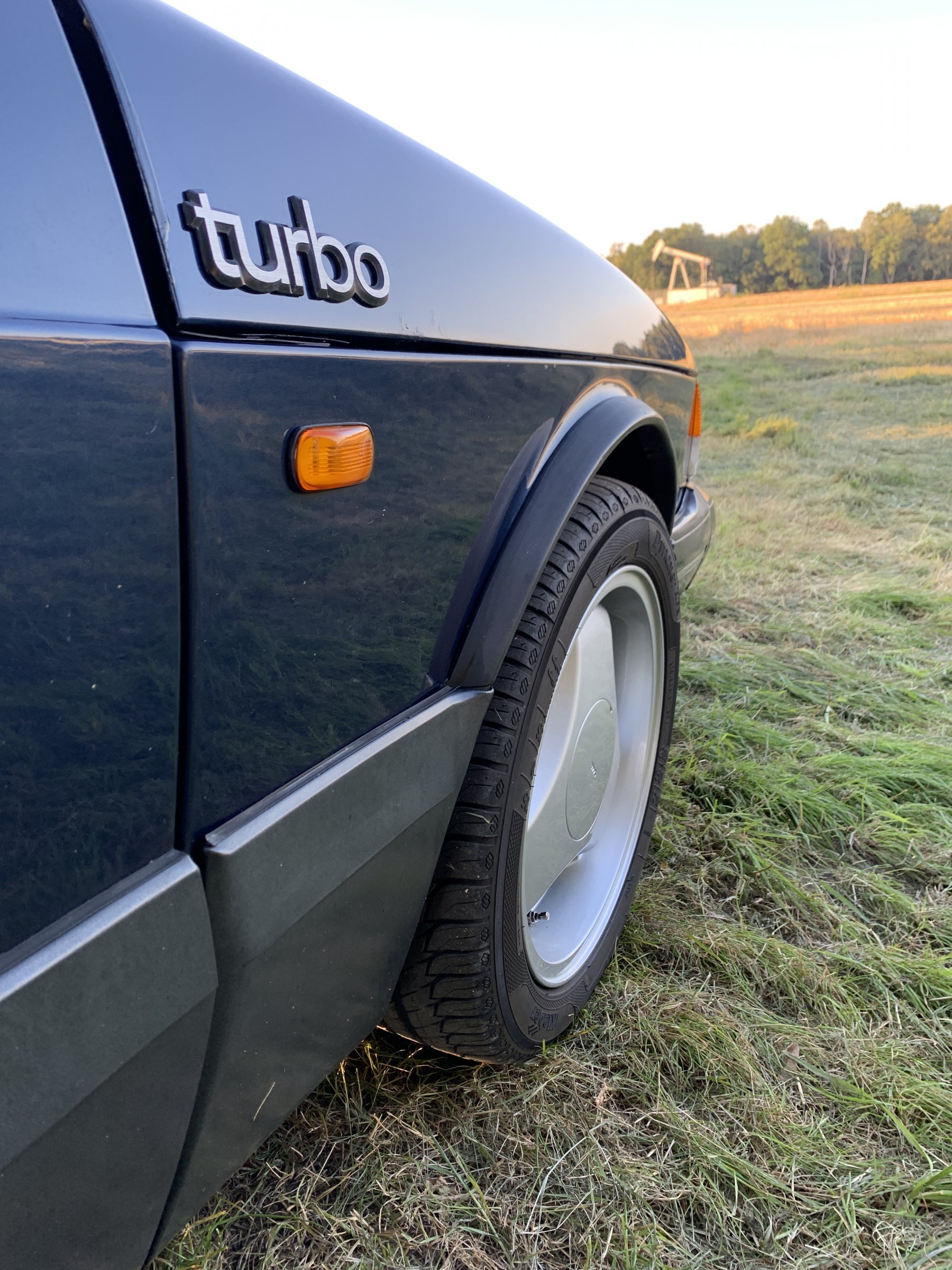

:rolleyes: Aerokit ganz schön von der italienischen Sonne verzogen. Und natürlich verschrammt. Der Lack hatte Flugrostzonen vom Stehen.

Teilekosten so ca. 4500 Euro, ein paar Dinge wie VA Anlage und Euro2 Kat waren von 2016 aus dem Unfaller und günstig zu bekommen - sonst wäre es teurer geworden.
Zündkerzen, Kappe, Läufer
Unterdruckschläuche alle
neue Batterie „schmal & hoch“
Motoröl & Filter 2x, Öldruckschalter
Bremsflüssigkeit & Kupplungsflüssigkeit
Wasserkühler, Thermostat, Klimafühler, G48, Thermostatschalter, Kühlerschlauch oben,
Kühlwasserausgleichsbehälter, Bypass Heizung
Klimakondensor, Klimatrockner, 2x Klimaleitungen,
Klimadichtungen und R134 Kältemittel
Servoöl neu, Keilriemen
2x Lüftermotoren
Lichtmaschine
Scheinwerferwischermotor
4x Traggelenke
4 x Federn gestrahlt und 16S Federn vorne
16 Zoll Felgen mit neuen Lack, Reifen 205/50/16 neu
AWT rechts mit Blech instand gesetzt / Profi
Ledersitze mit neuem Bezug vorne
Euro 2 Kat, VA Auspuffanlage
APC Nachrüstung, BOV neu
LLK Nachrüstung
diverse Bleche gestrahlt & gepulvert
Saab Frontspeaker
Tankeinsatz
4x Schaumstoffeinsätze in den Fussräumen ersetzt
Viele Kleinteile ....:
Fluid Film und PermaFilm .. 2-3 kg

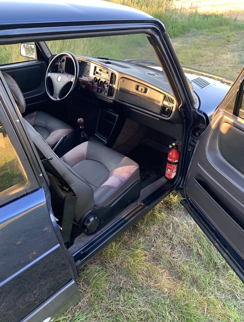

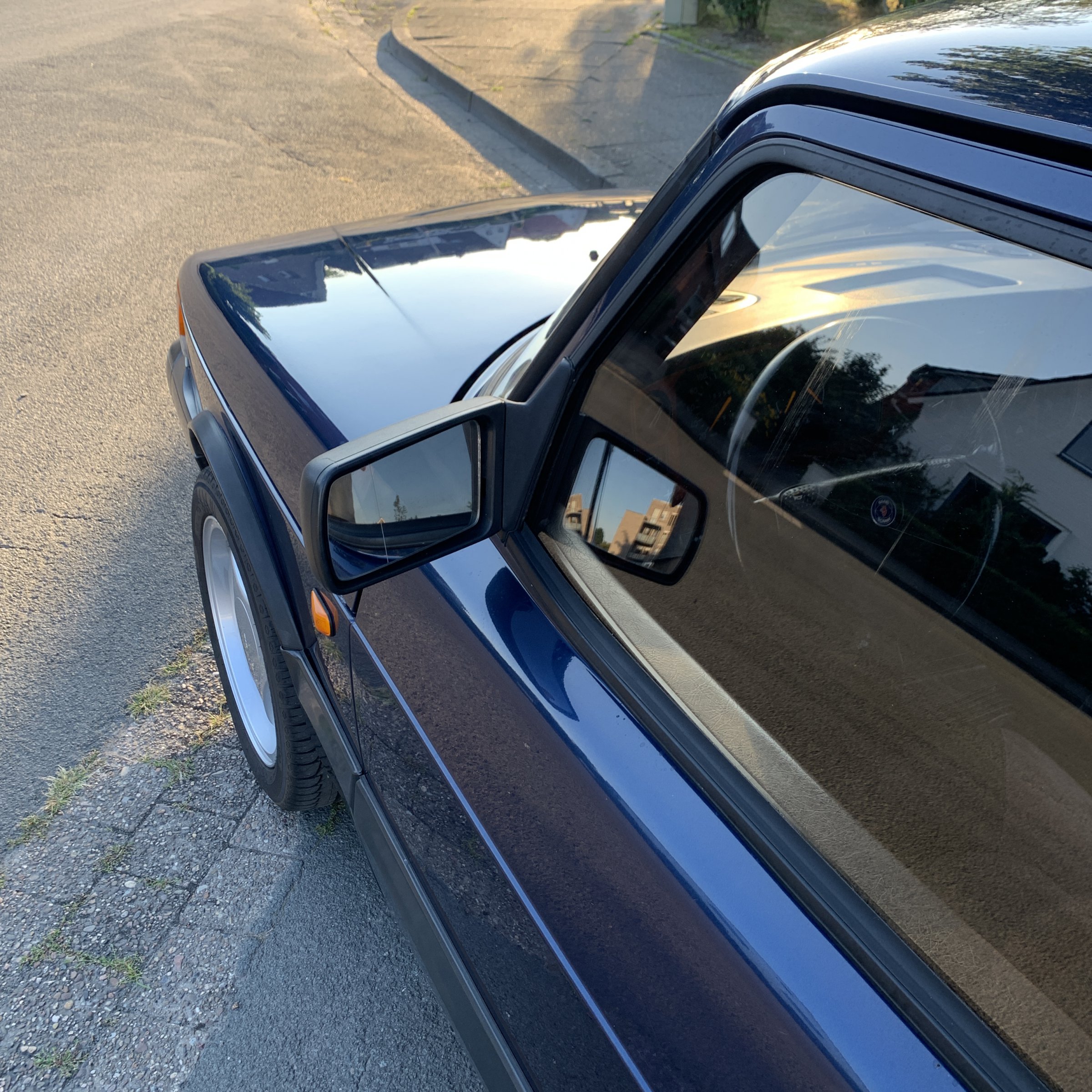

Die Karosse ist prima, tolle Haube/Türen/Heckklappe/AWT.

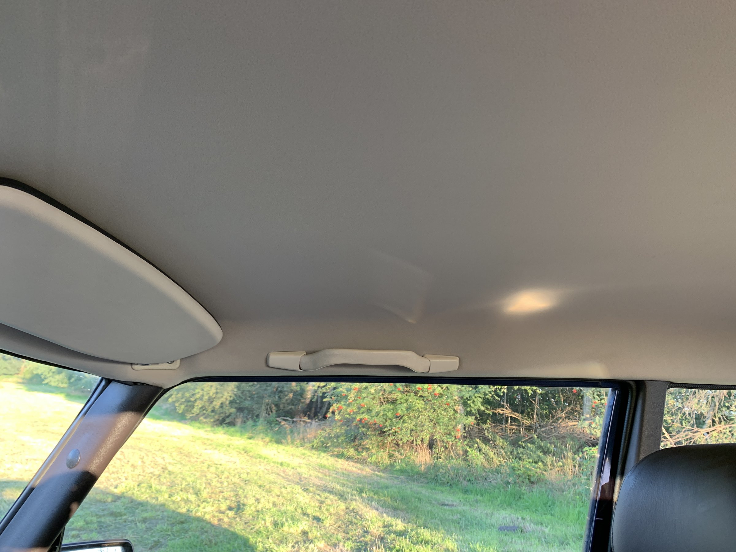

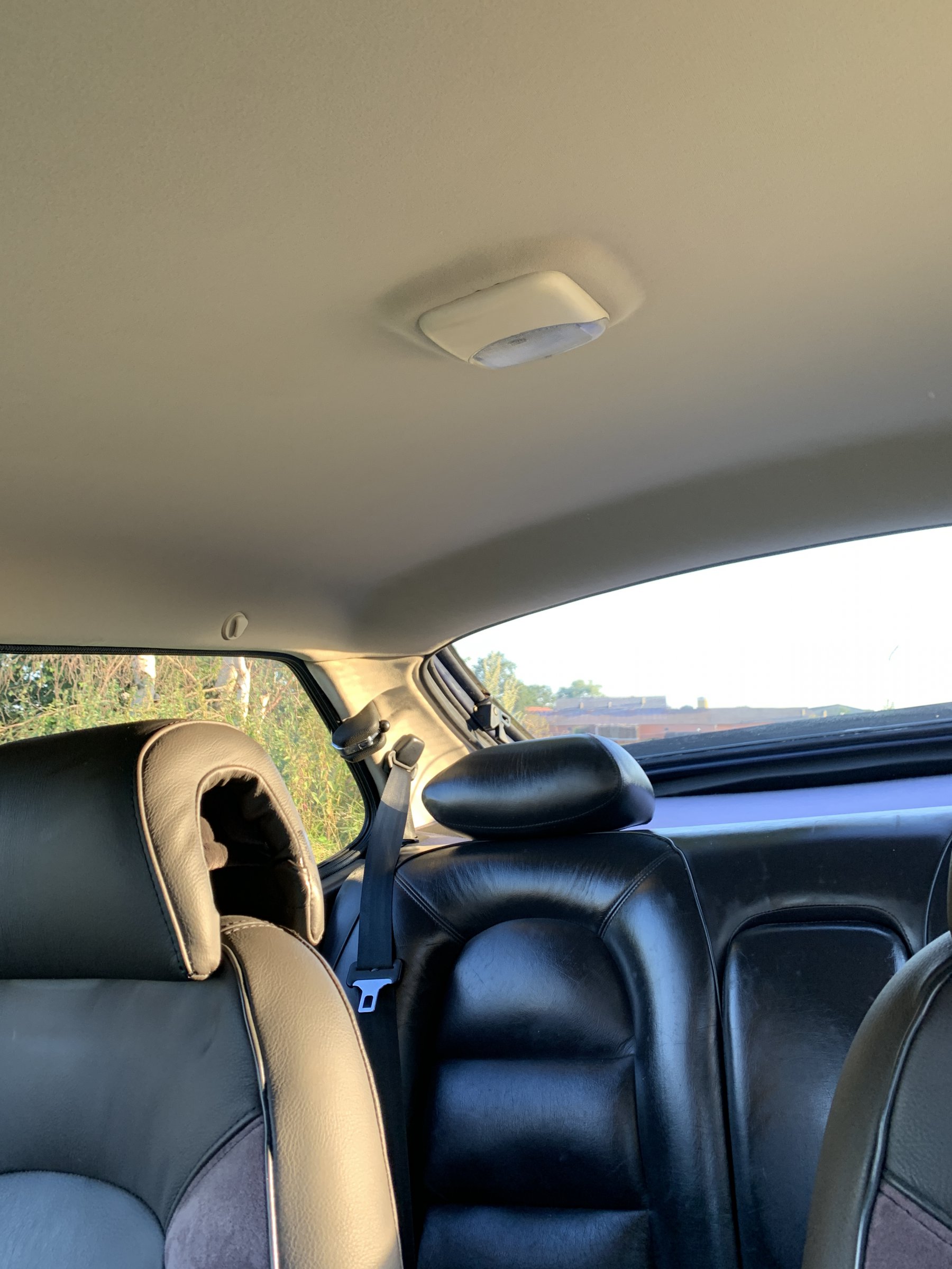

Der Innenraum ist sehr schön, der Dachhimmel perfekt. Wenige Risse am Cockpit. Org. Saab Holz, Lederschaltmanschette ... na ja.

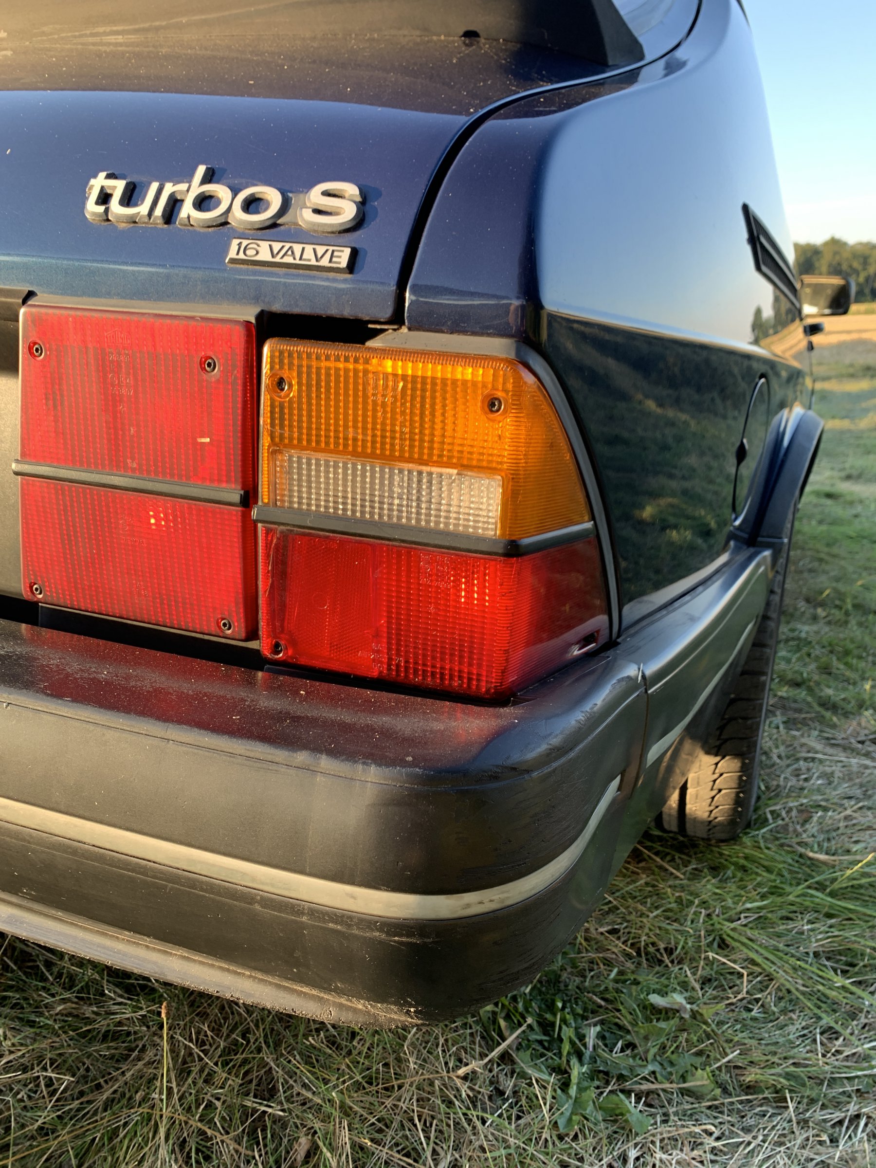

Dennoch - immer noch ein altes Auto mit Kratzern, Beulen, Lackmängeln, Schrammen an der Stosstange.
Für einen sehr guten Eindruck müsste der gesamte Wagen lackiert werden !!!
Wirtschaftlich ist so ein Scheunenfund also eher NICHT. Besser einen perfekten Saab finden.

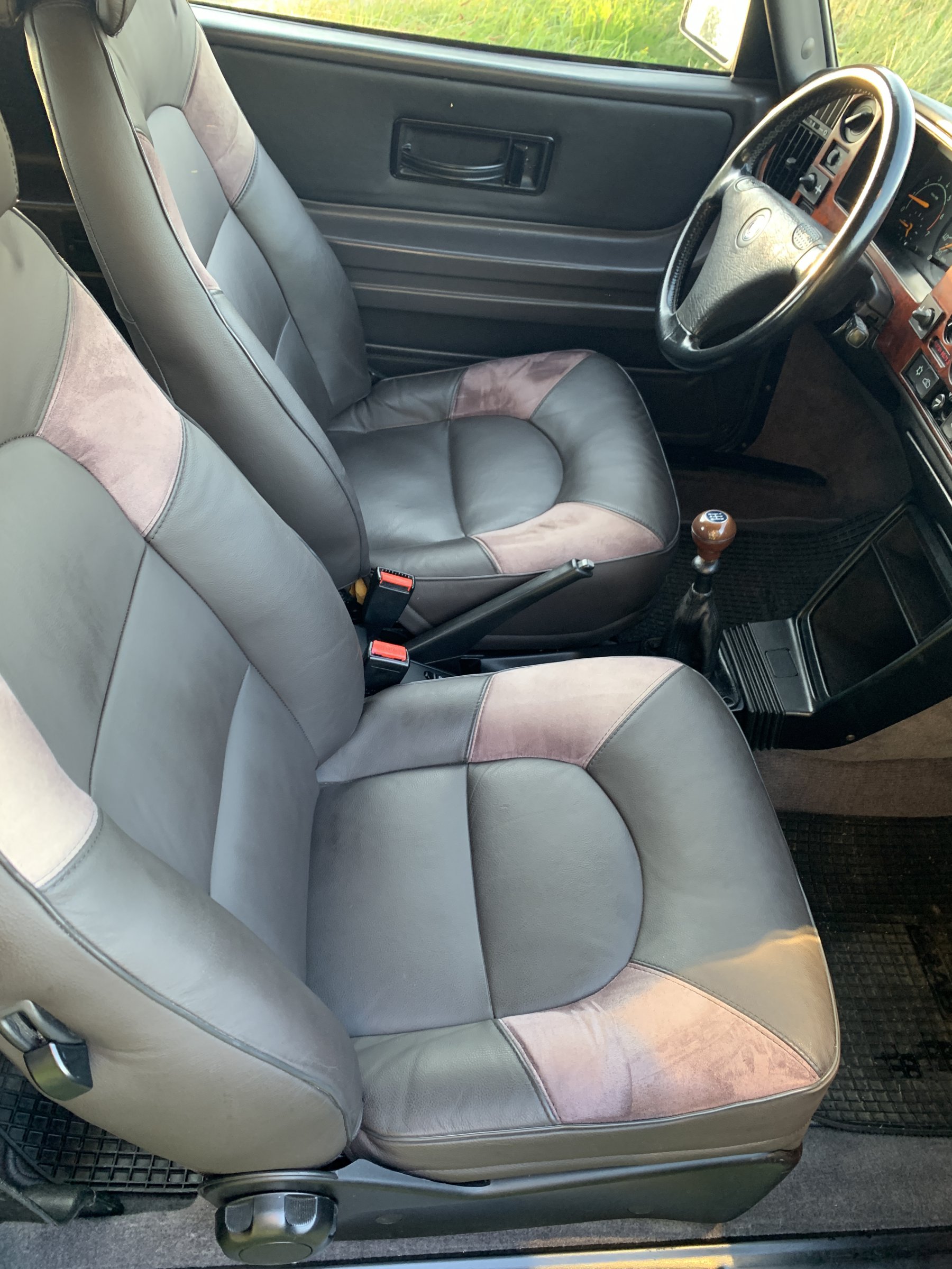

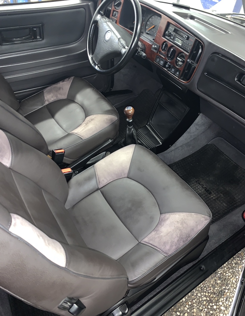

ist echt toll geworden. Sag mal: Wo hast du denn die Ledersitzbezüge herbekommen?
Moin !
Ehrlich gesagt .. habe ich die einem Saab-Kollegen abgekauft .... und bin dafür nach Stuttgart gedüst (1200 km, wie bescheuert). Die Farbe passt nicht ganz, etwas zu braun. Aber das Leder ist neu, die Heizung funktioniert und vor allem die Polsterung fühlt sich neu an. Die Originalsitze sind repariert - aber da suche ich noch einen guten Lehnenbezug für den Fahrersitz.

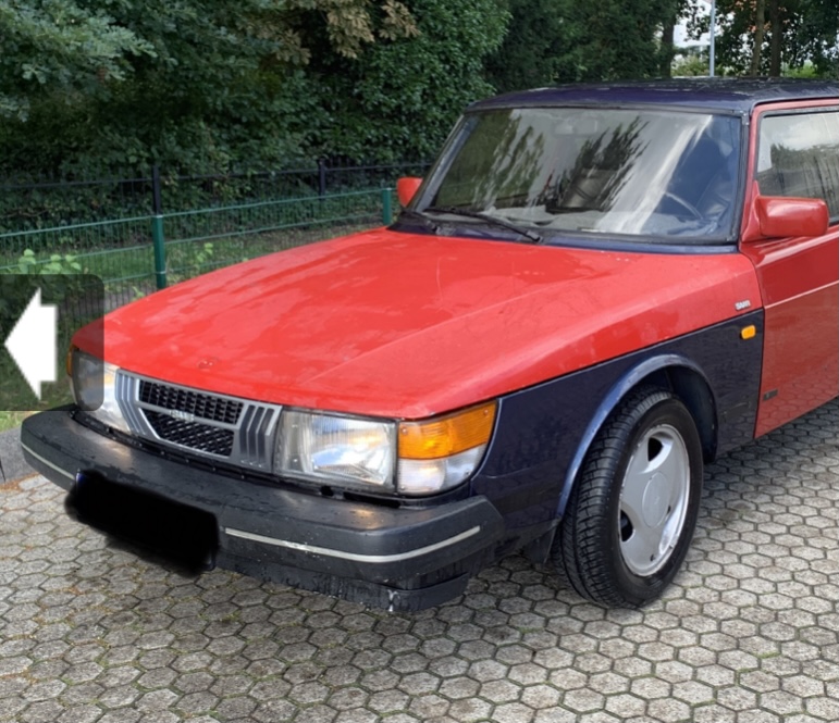

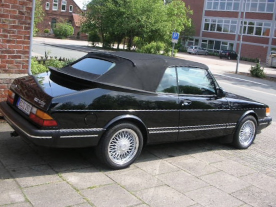

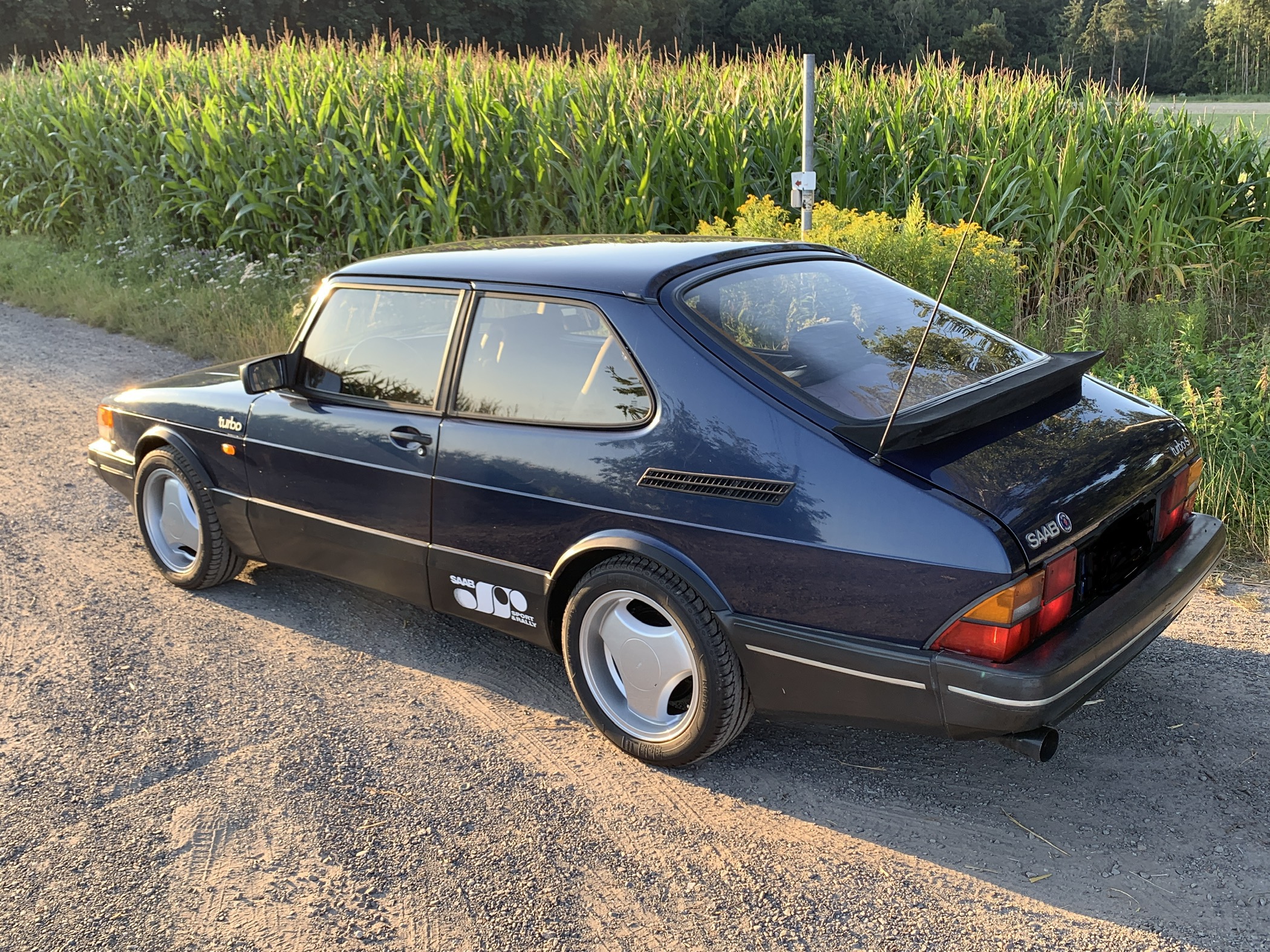

Klaus, Du meinst den hier. Den bunten aber Ultra-rostfreien Italiener ...
Mit dem bin ich nicht weiter. Vielleicht im Winter.
Bin gerade beim Scheunenfund des Kollegen. Praktisch gleicher Wagen // auch 93iger .... gleiche Farbe etc .... der hat ganz viele Neuteile. Aber ist nicht neu lackiert.
Bearbeitet von HAGMAN
Ja, stimmt.
Habe die Übersicht verloren.:cool:

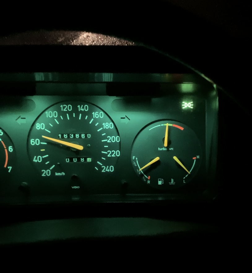

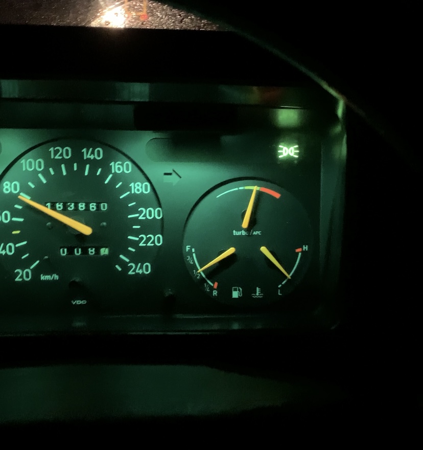

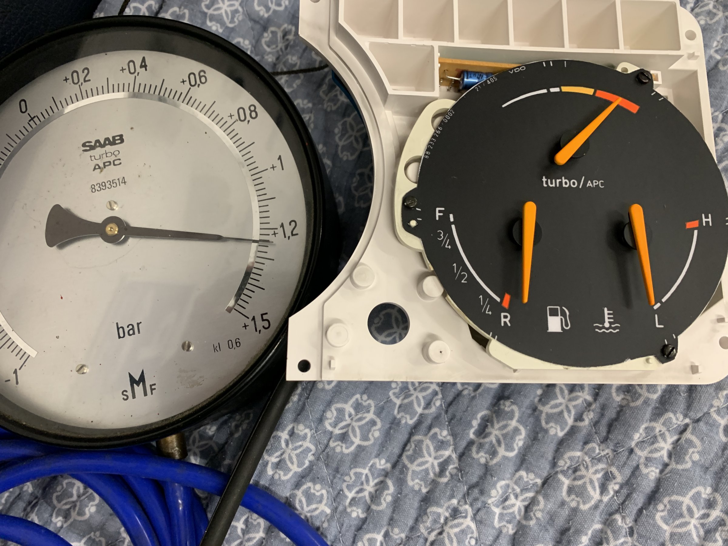

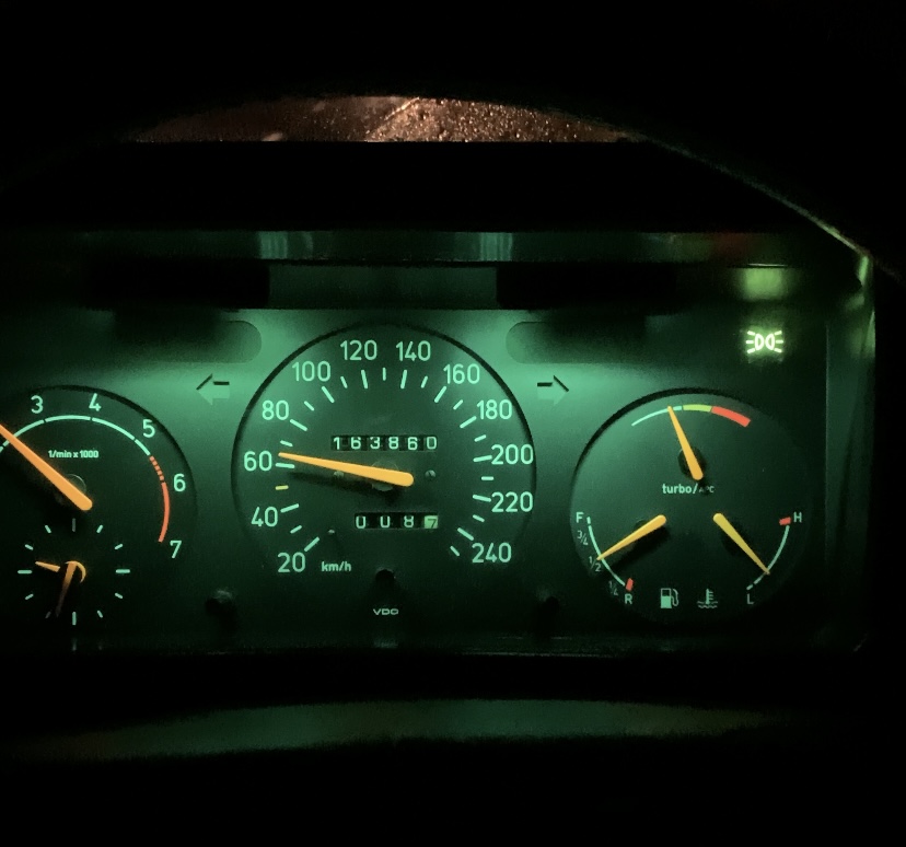

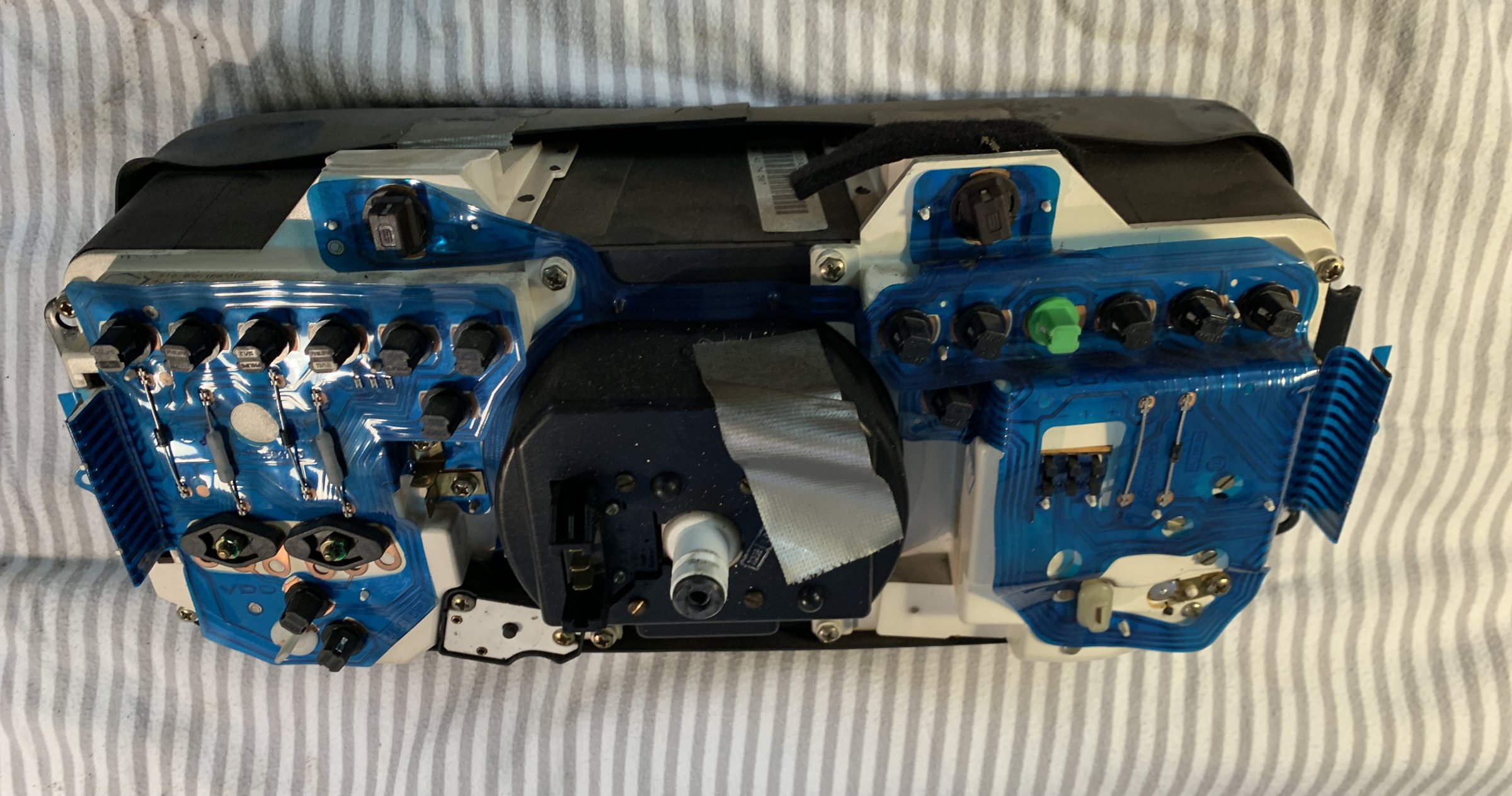

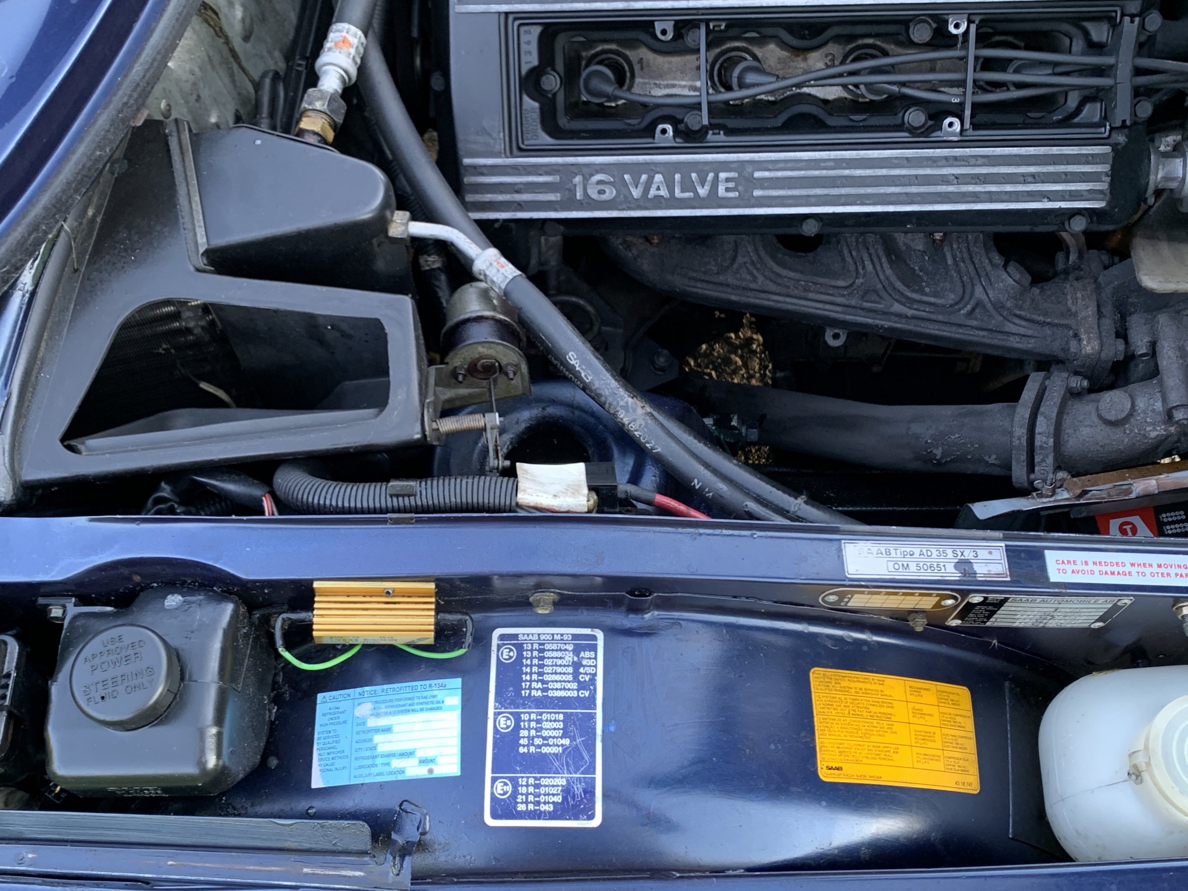

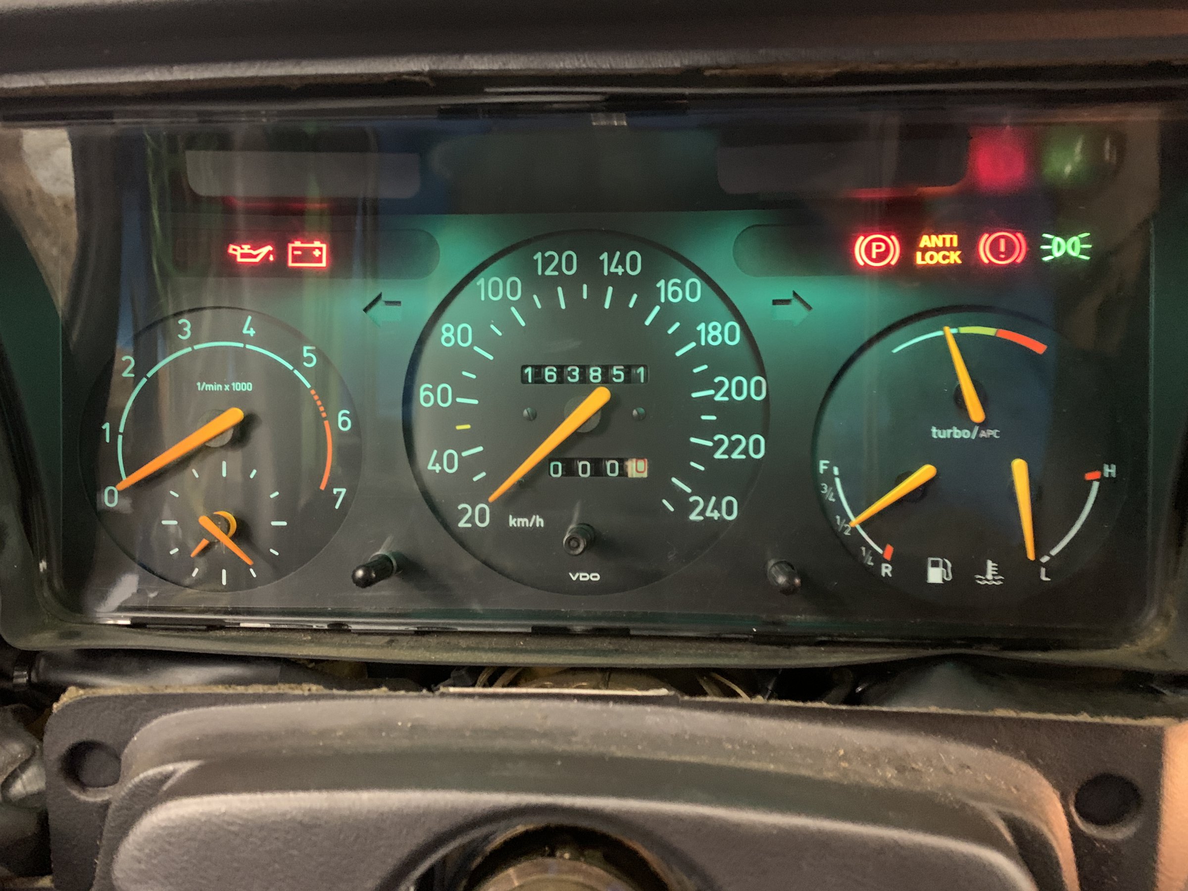

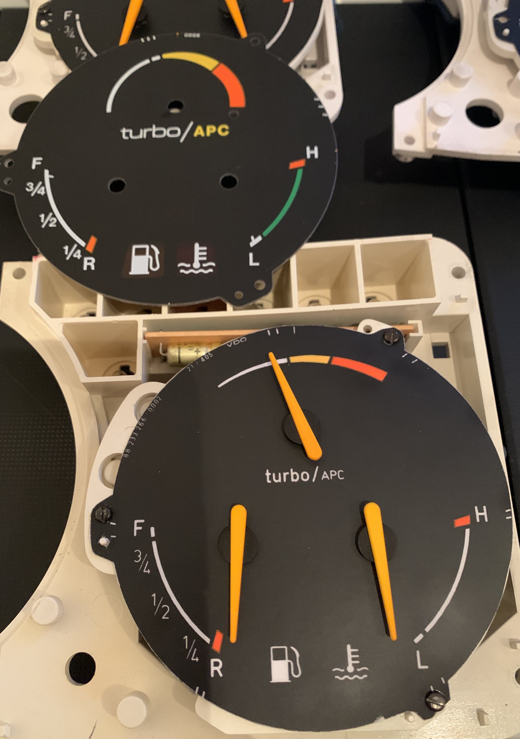

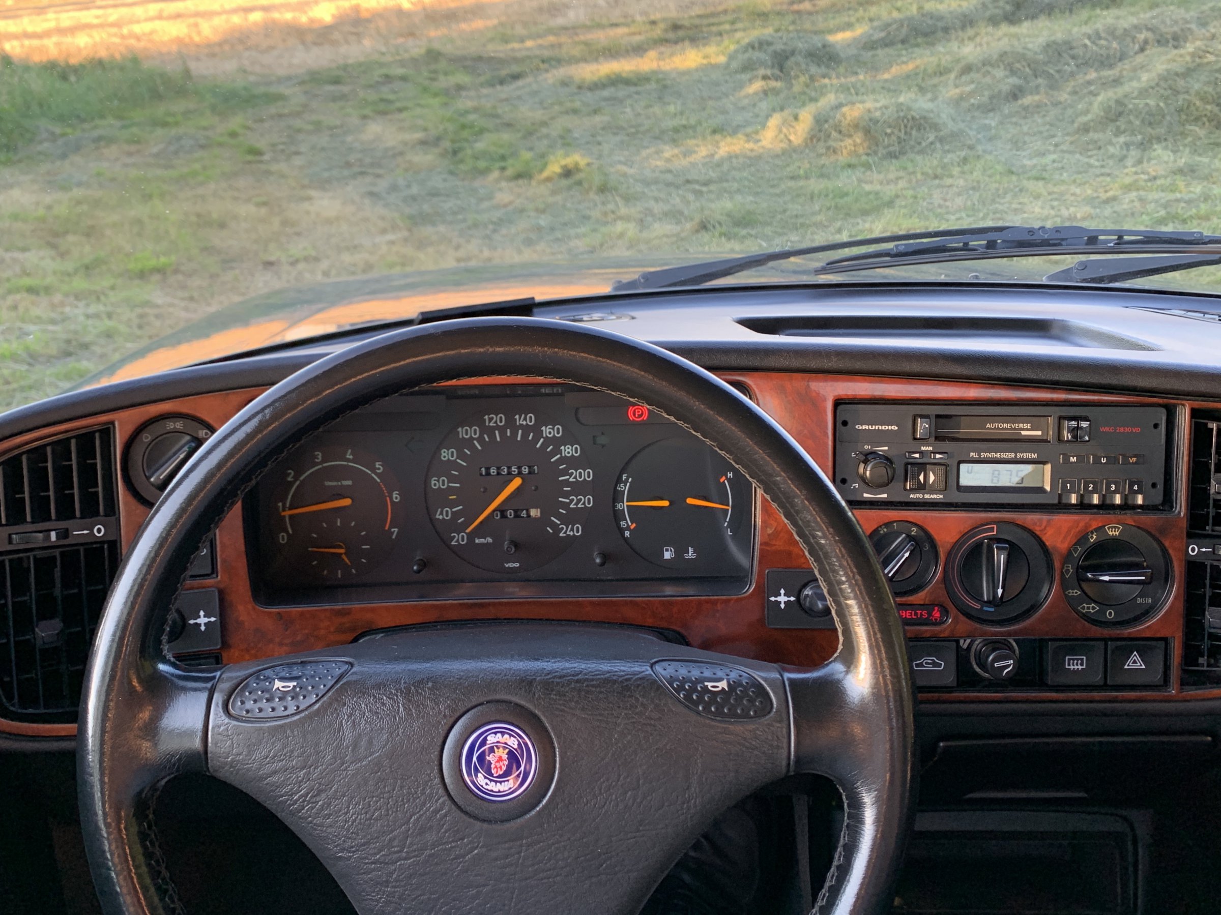

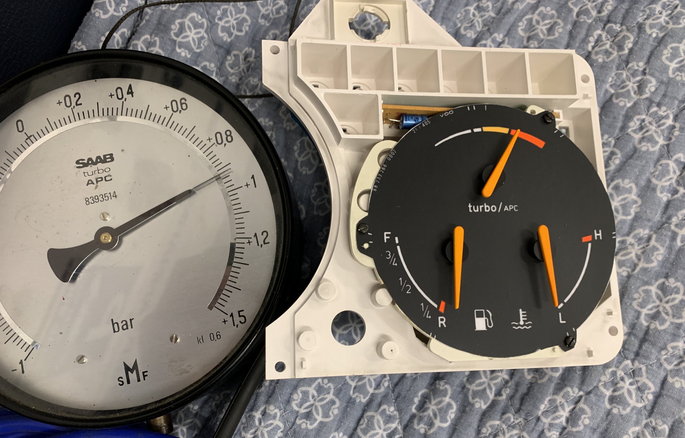

Nach LLK und APC Nachrüstung beim Softie musste jetzt eine ordentliche APC Anzeige her.
Habe ich nicht selber gemacht ... dass könnte ich in dieser Präzision niemals.

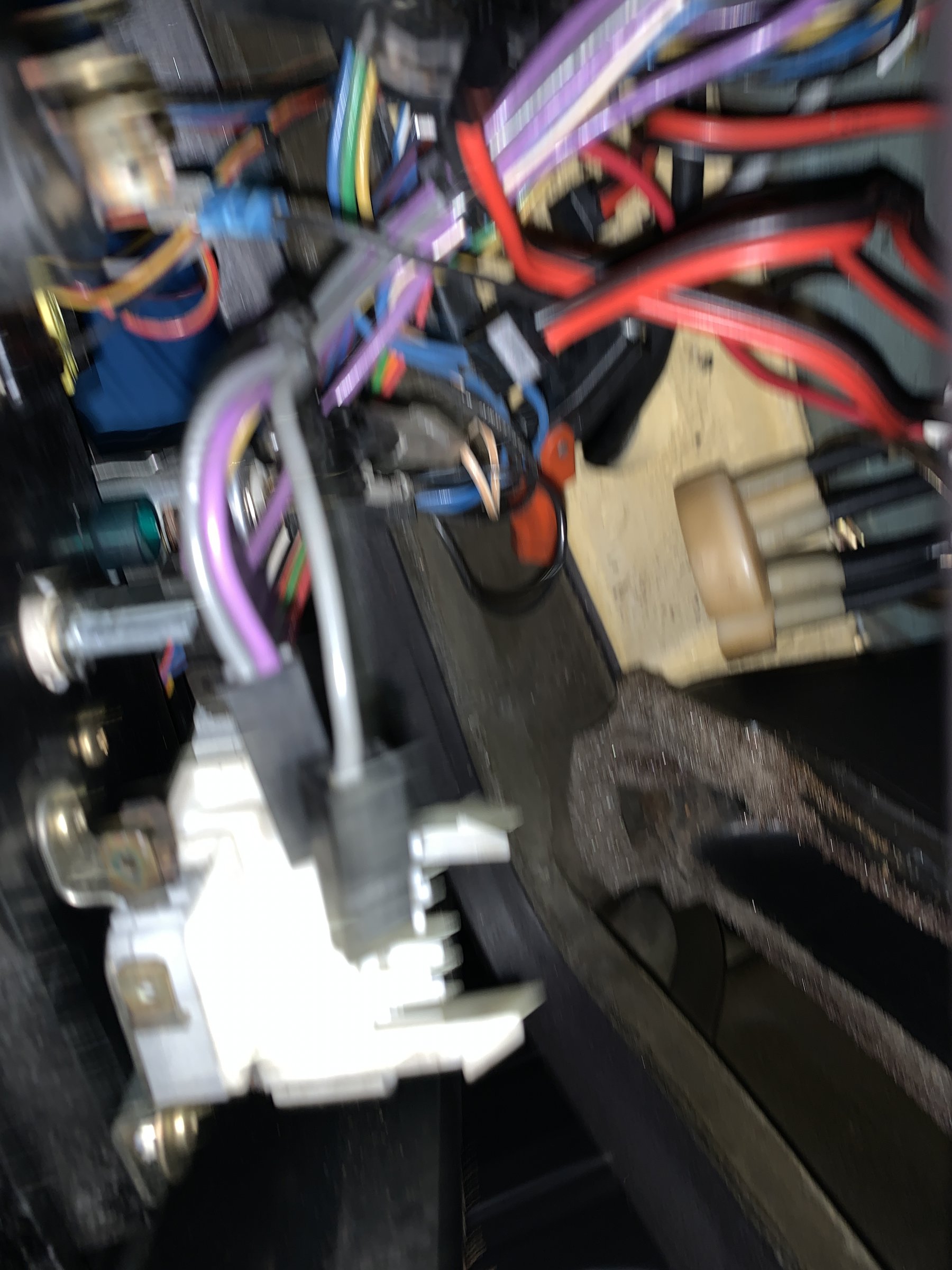

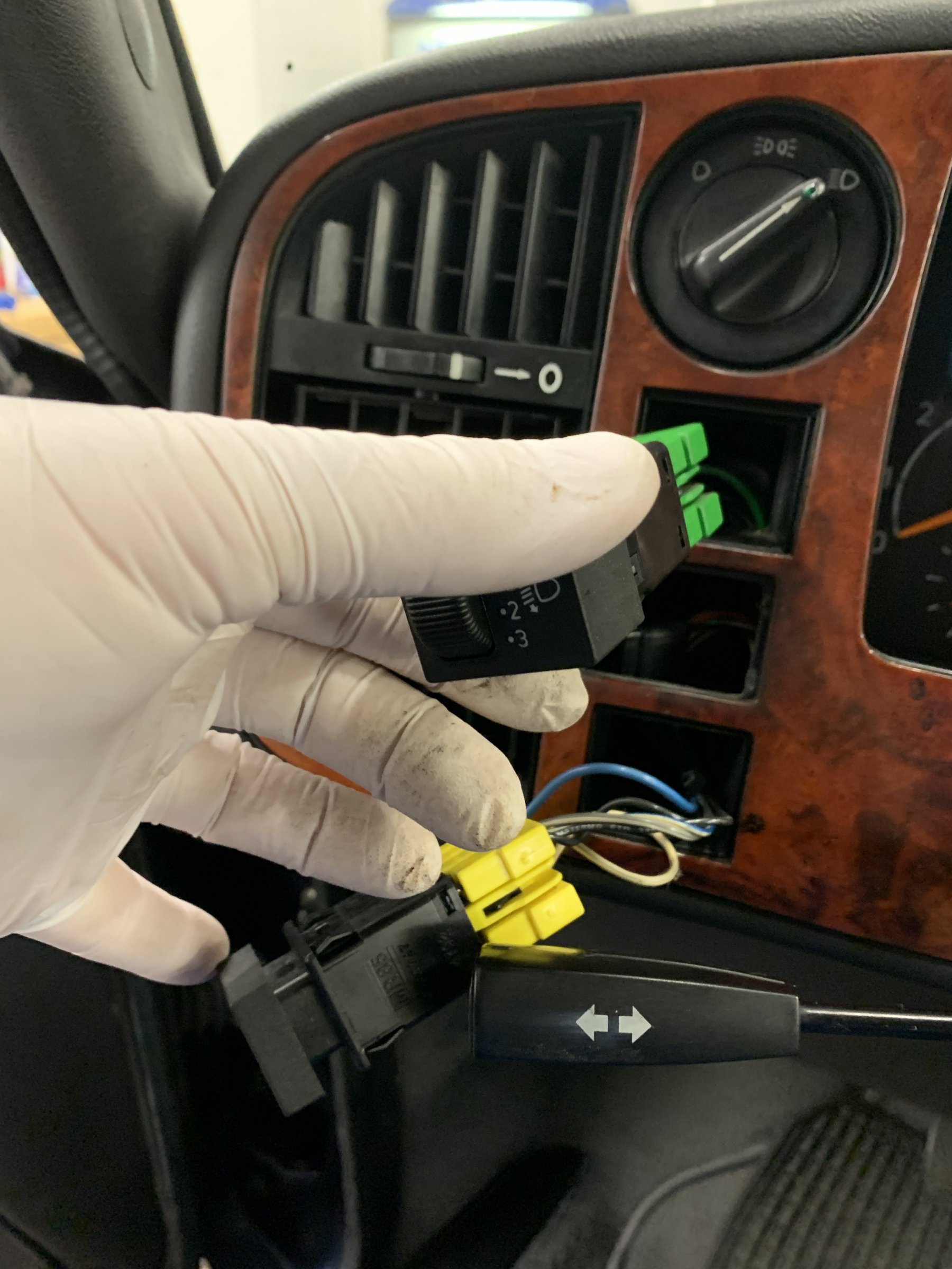

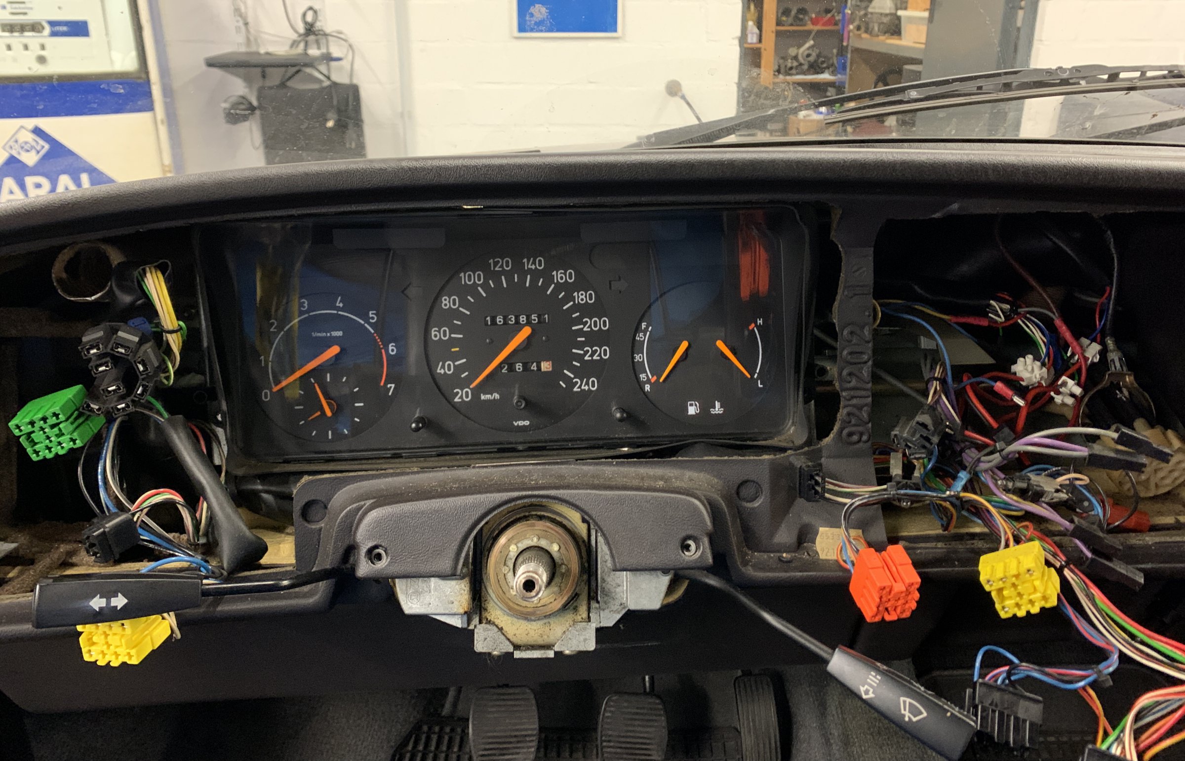

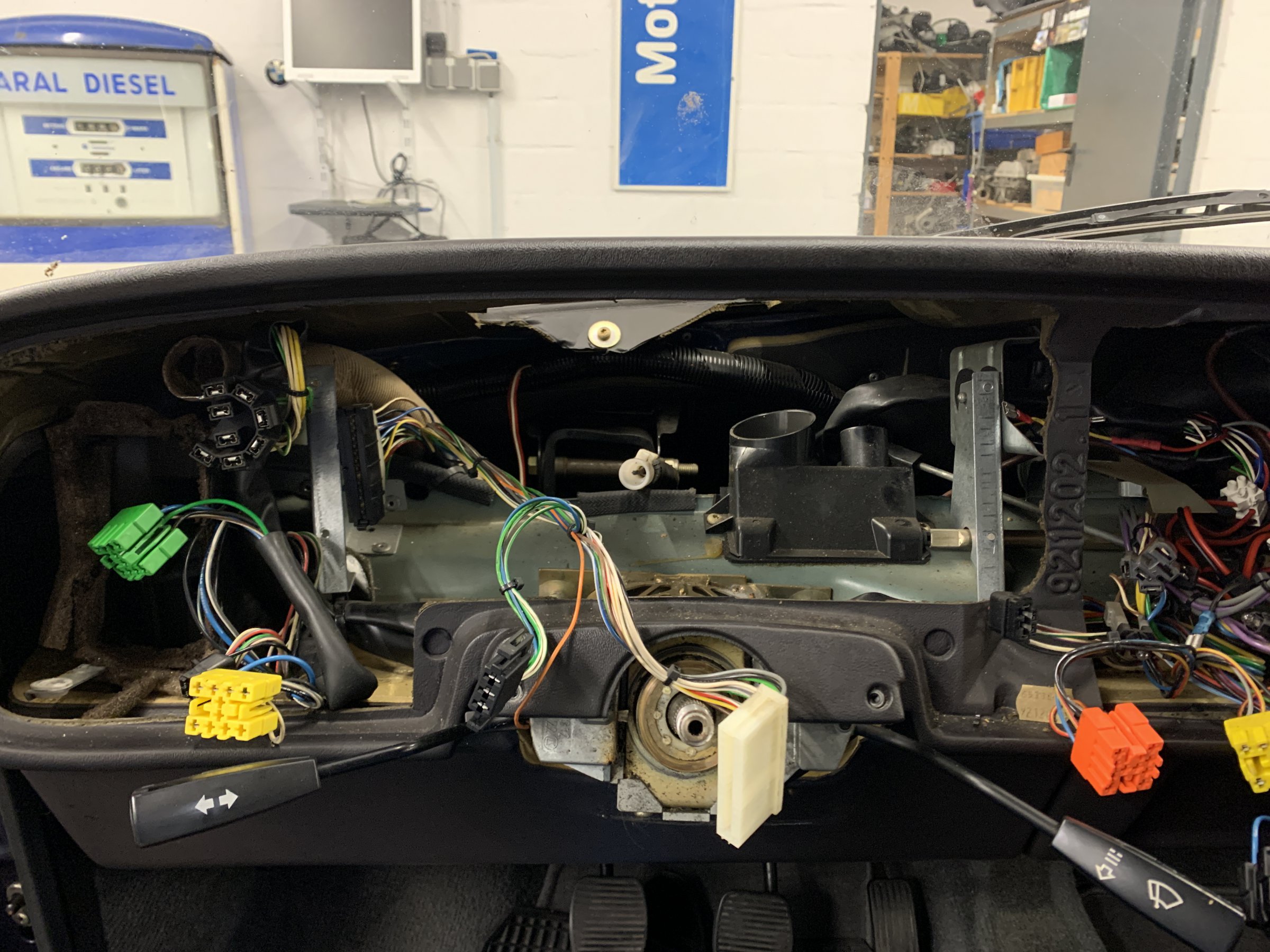

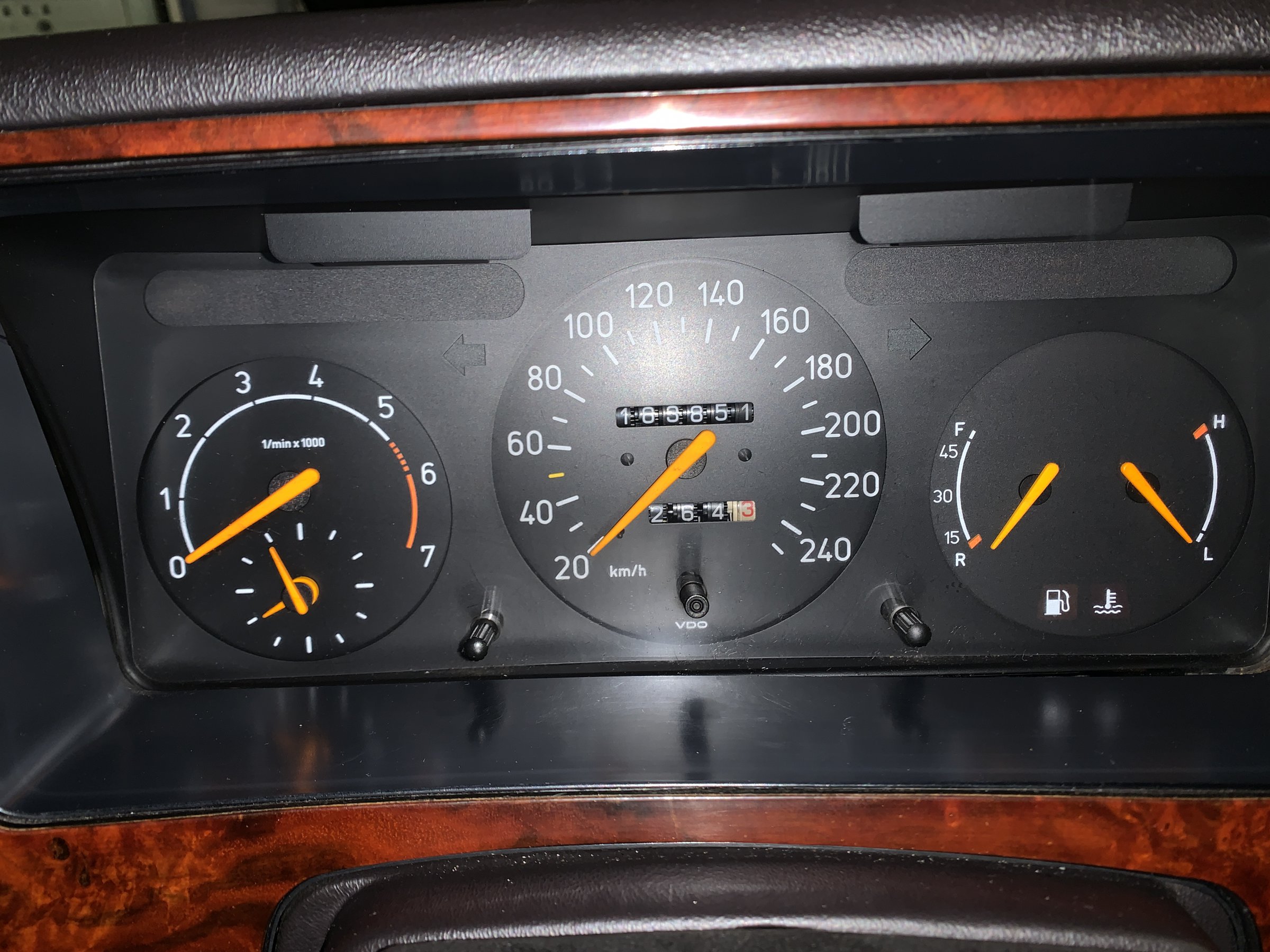

Cockpit drin. Geht mittlerweile immer schneller.
Ich finde diese Turboanzeigen wirklich schön.
Egal ob 9-5, 900 oder 850 T5. Wer baut das heute noch so ...

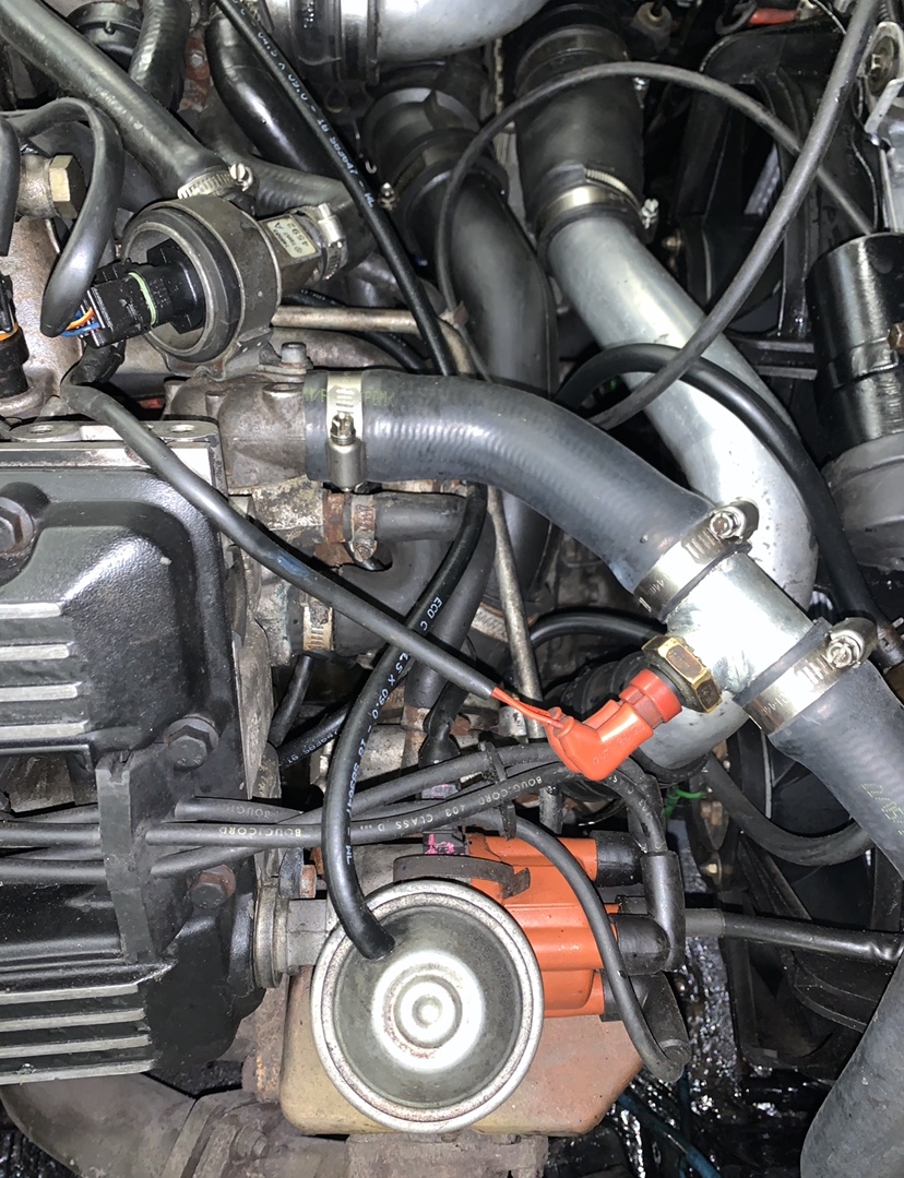

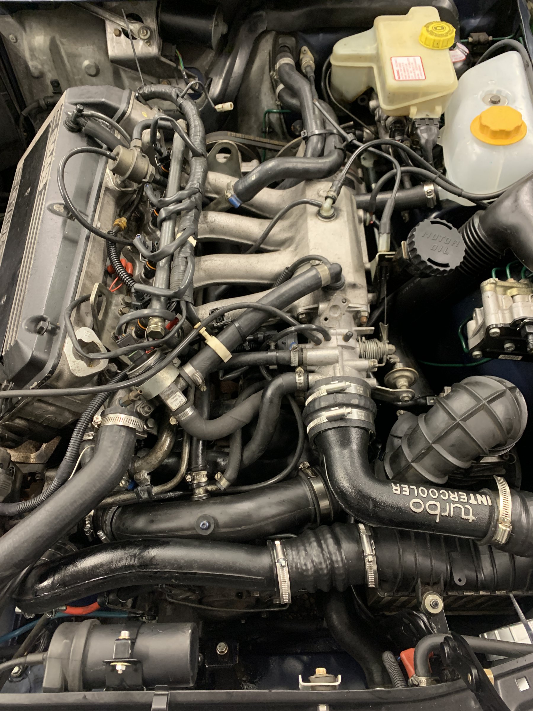

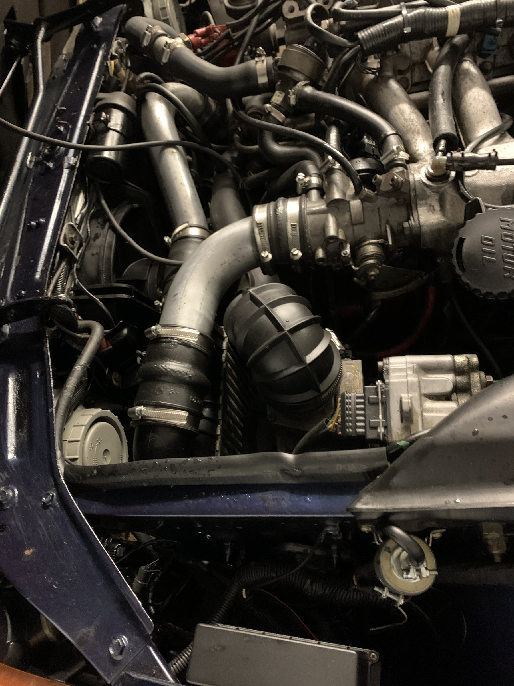

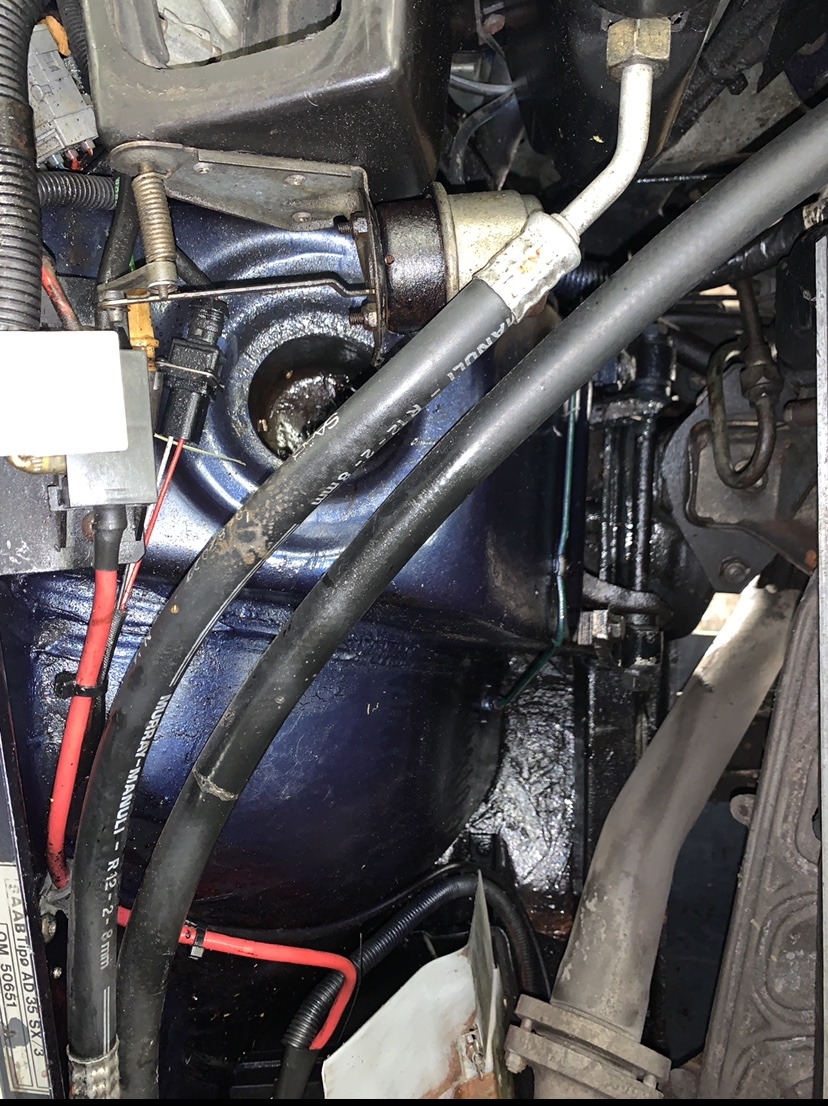

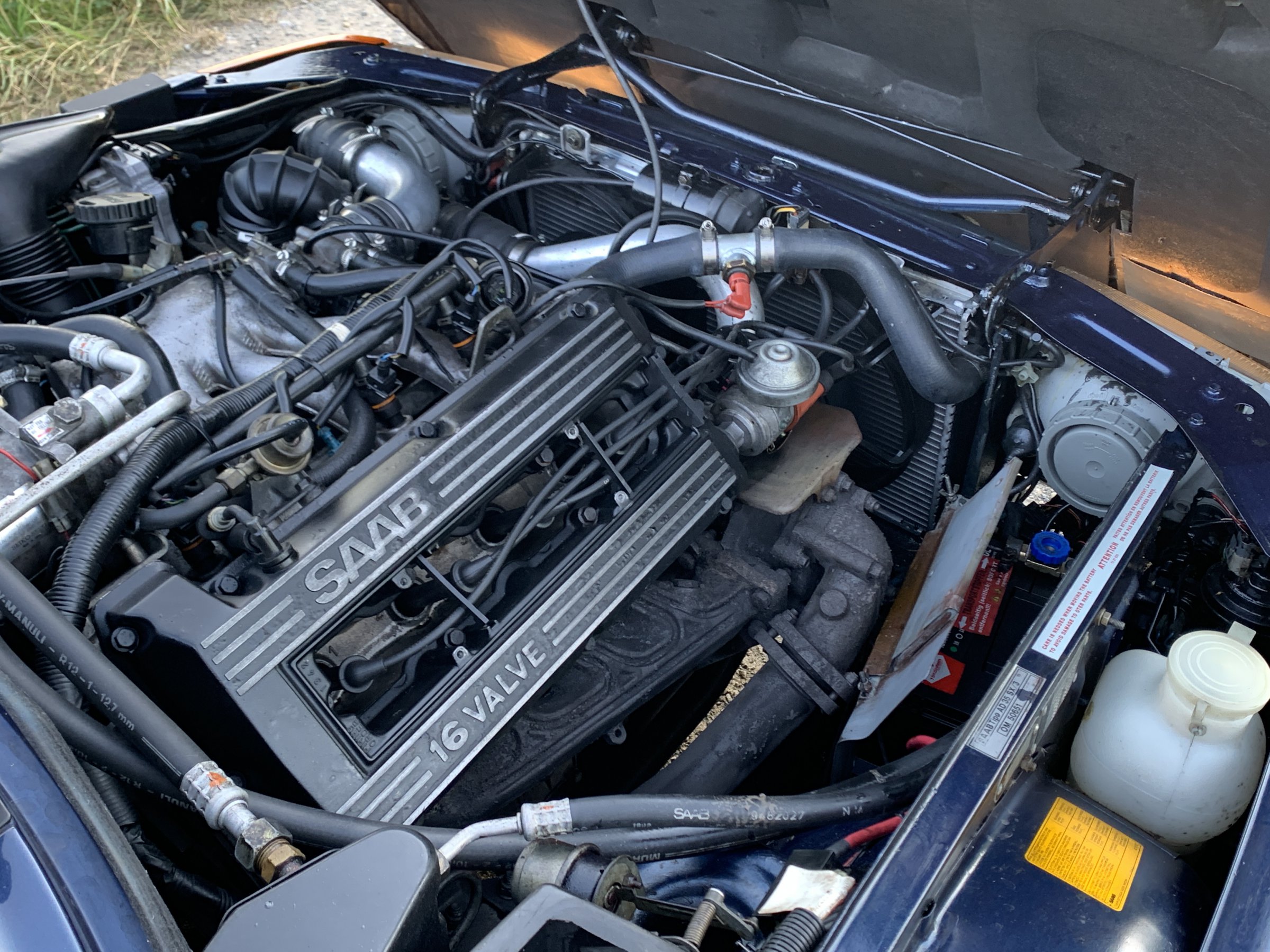

Jetzt fehlt nur noch der 7er Primär zum ordentlichen Turbo. Wasserkühler ist neu, Klima befüllt.
Die Welle ging raus ohne den Kühler zu entfernen, wenn ich mich erinnere. Aber der Primärantrieb ... was meint Ihr ? Müssen die Kühler raus ? Wäre schade um das erst 6 Monate alte Kältemittel/Glysantin Frostschutz. Dann wäre es auch Zeit für mehr Ladedruck ... rote Box.
Die Primärwelle bekommst Du bei eingebautem Kühler nicht heraus, aber auch ansonsten ist es ratsam vor dem Primärgehäuse Platz zu schaffen, oder möchtetst Du die untere Mutter ohne Schlagschrauber lösen...?
Am Kühlmittel wird es doch wohl nicht scheitern, das lässt sich problemlos auffangen.
Ok Klaus. Überzeugt. Ich lasse das 134a Absaugen ..: danke für den Tip.
Wobei sich das Leeren der Klimaanlage nur lohnt, falls Du Dir sicher bist dass Du die Verschraubung des Klimakühlers schadensfrei aufbekommst.
Alternativ eben Schlauch dranlassen und Kühler zur Seite.
Wasser UND Klimakühler mit Trockner und allen Dichtungen war neu, das habe ich nicht präzise formuliert. Ich meine, den Klimatauscher von unten eingeschoben zu haben. Aber wenn der Wasserkühler zum Motor hin raus ist, kann man ihn wahrscheinlich bewegen, richtig ? Alles vergessen ...
Der Klimakühler wird von unten in den Träger eingesetzt, richtig.
Aber da Alles neu ist wird es beim Auseinanderschrauben keine Probleme mit den Anschlüssen geben

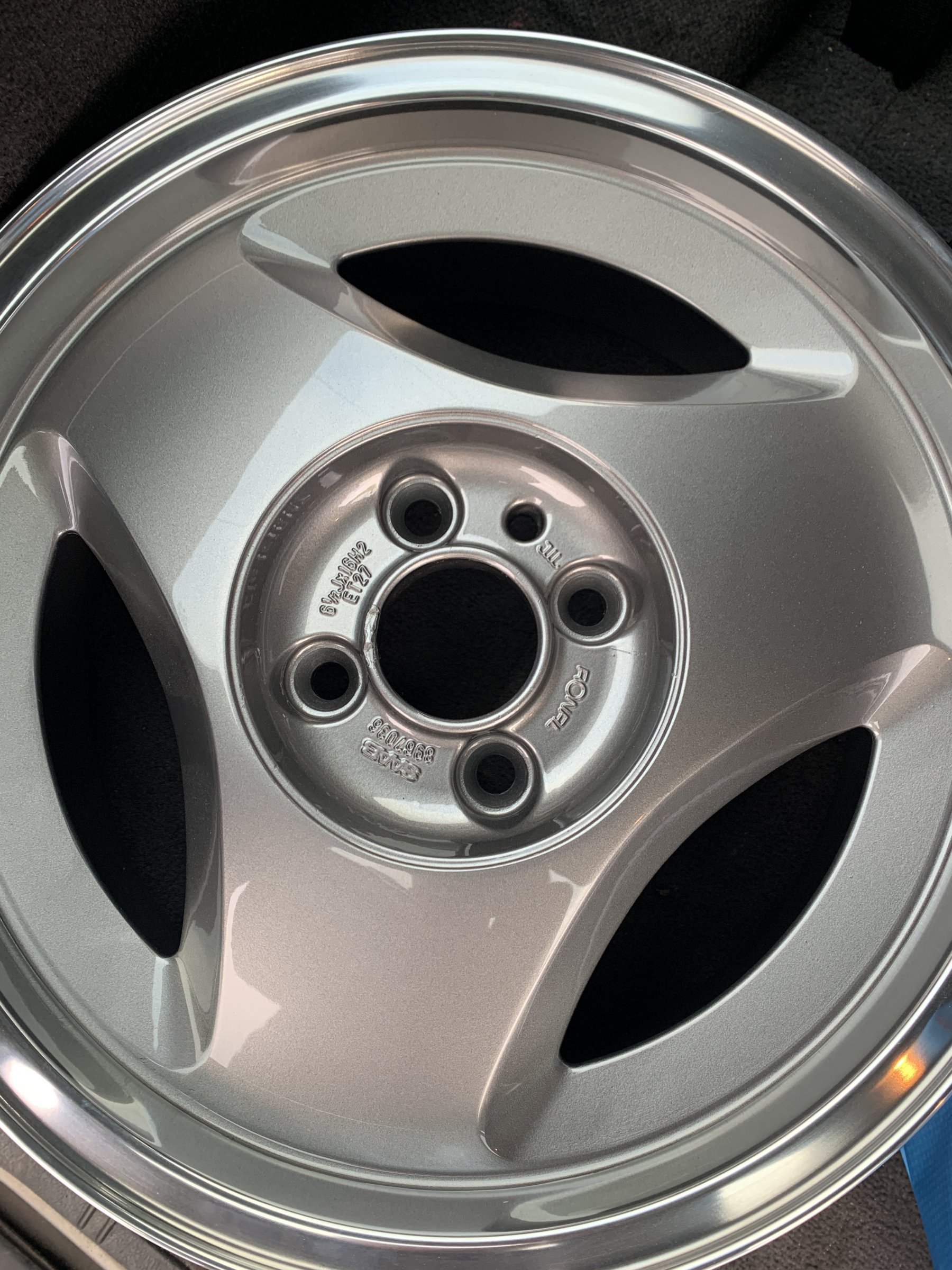

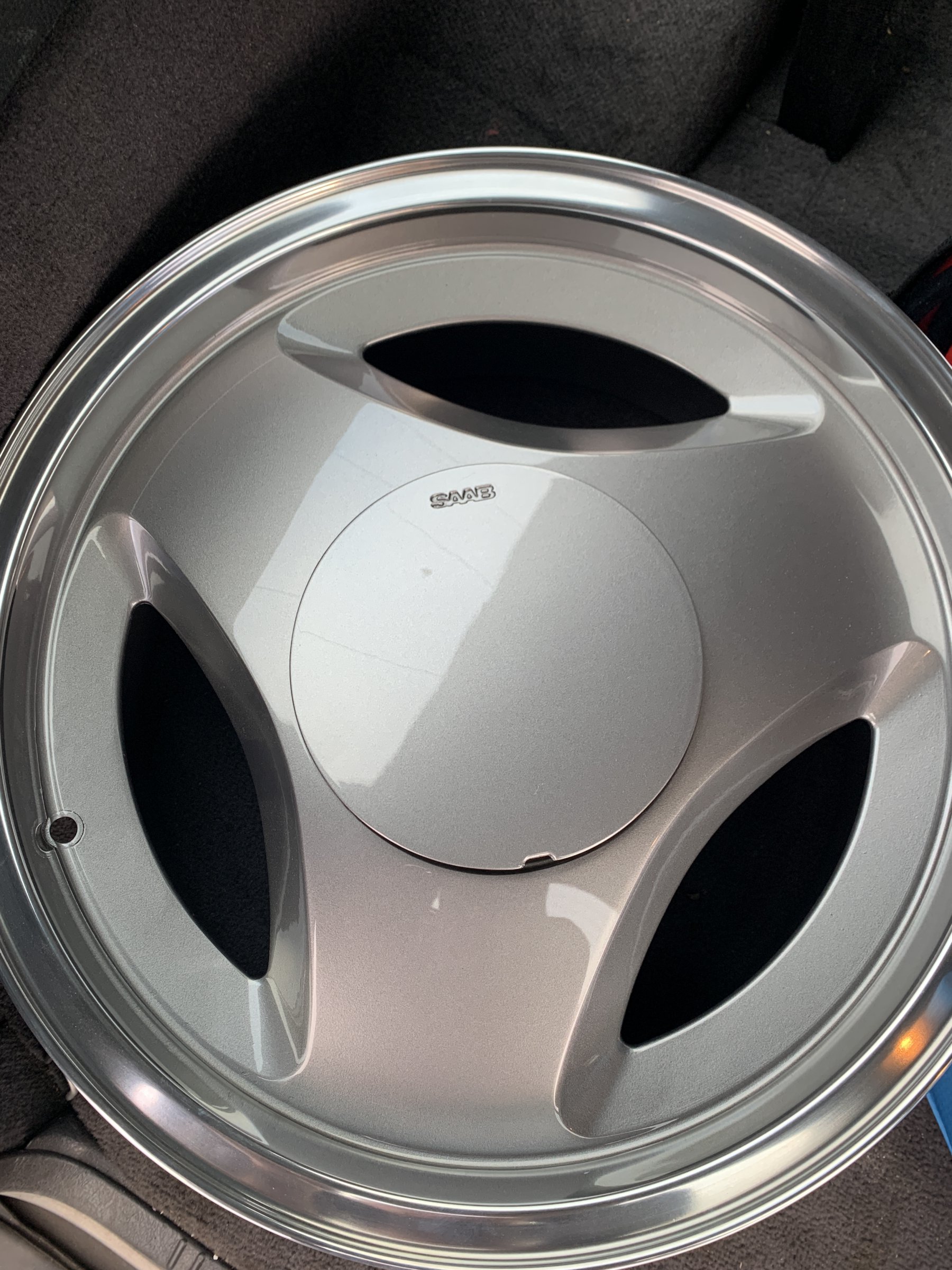

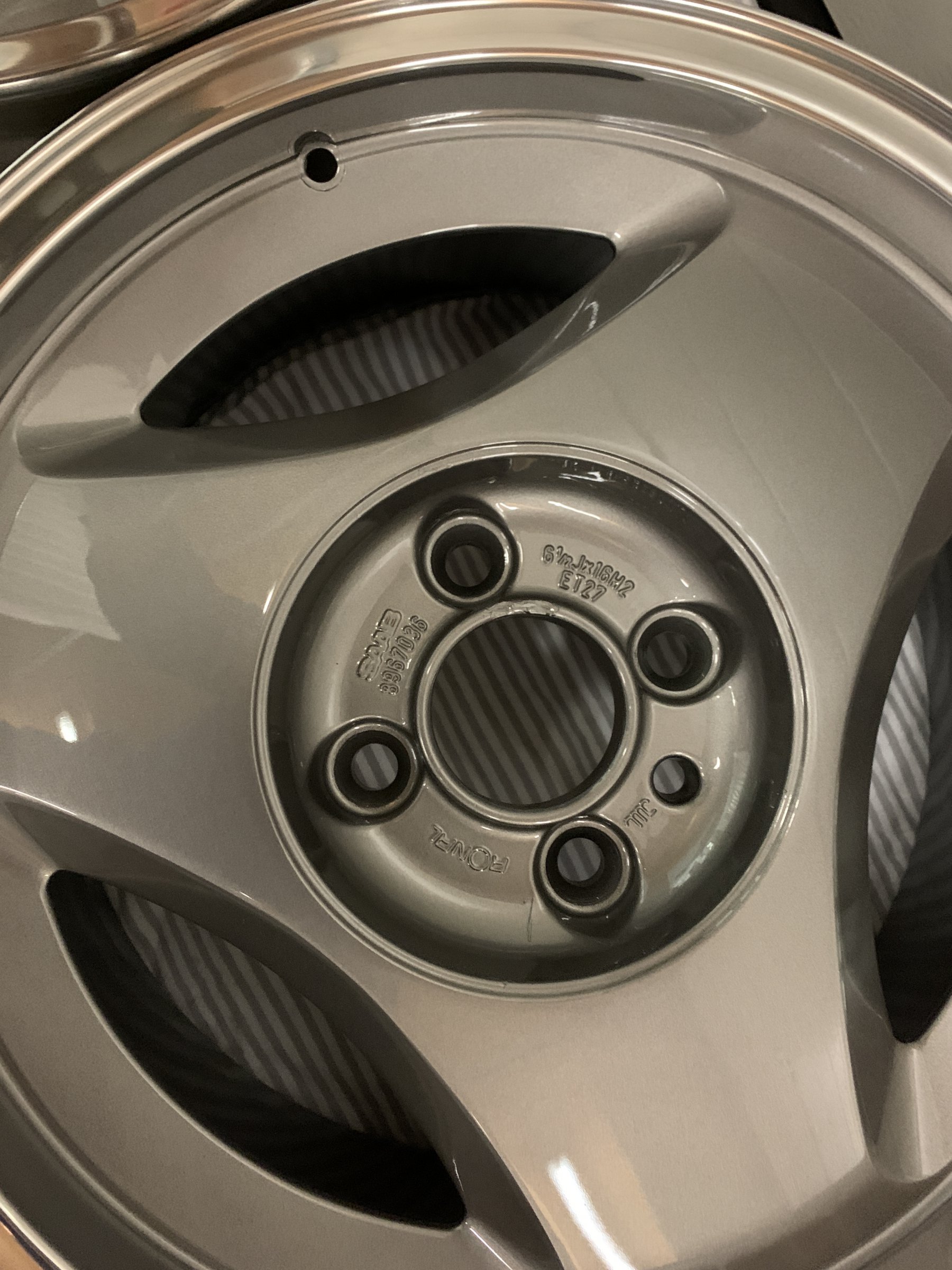

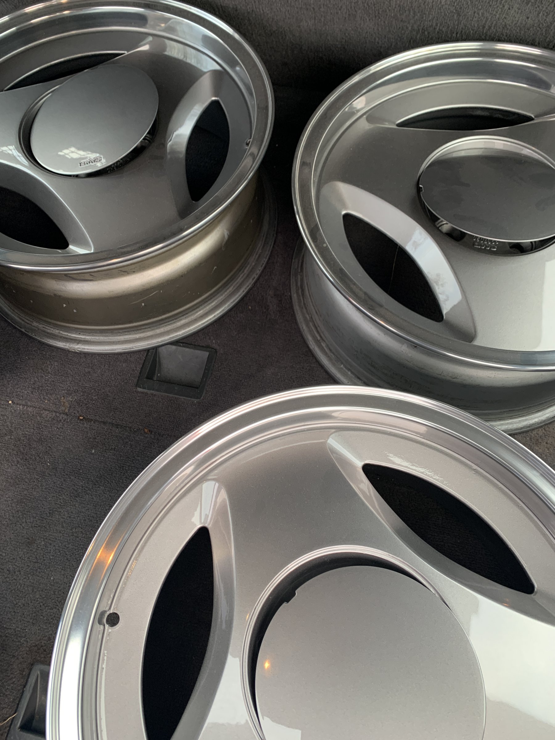

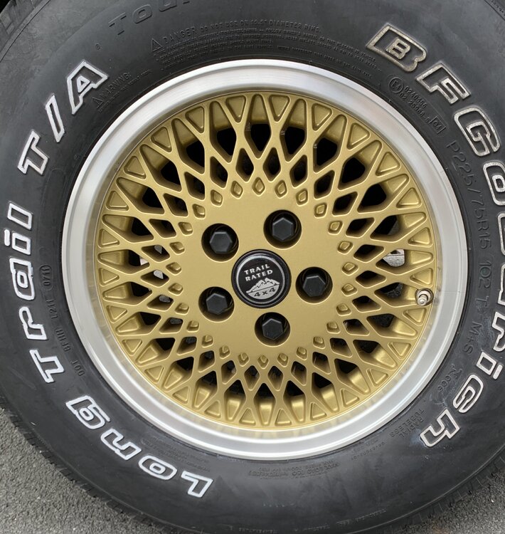

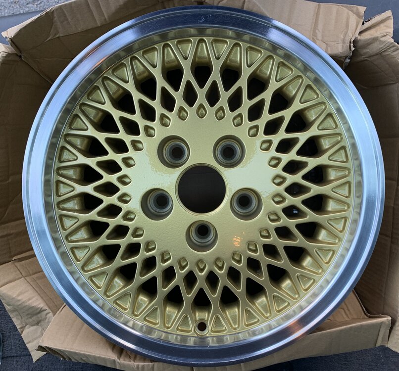

Noch nichts weiter - aber die Felgen endlich mal zurück. Manche Weihnachtsgeschenke macht man sich besser selbst.
:hmpf:
Die Ränder sind nur poliert und nicht lackiert .... also schön aufpassen. 1 Spritzer Felgenreiniger und es ist passiert ....
.. 1 Spritzer Felgenreiniger und es ist passiert ....
Alles halb so schlimm, die 16" meines 16S haben die letzten 15 Jahre Sommerbetrieb auch ohne den Klarlack überstanden.
Hmmh, ich weiß nicht.
Unser Cabrio hatte irgendwann auch diese wunderbar polierten 16 Zoll CrossSpoke-Felgen. Ich bin dann zum örtlichen Aufbereiter ... der hat es gutgemeint ... und bevor ich etwas sagen konnte war „Felgenreiniger“ auf einer Felge. Ungelogen, innerhalb von Sekunden wurde das Alu anders, matt .... diese Felge habe ich auch mit Politur nie wieder perfekt bekommen.
Am Jeep ist deshalb Klarlack drauf - aber ohne ist der Glanz viel besser.
Auf alle Fälle motivieren mich die Felgen zum Basteln !!
Stimmt, wahrscheinlich sind meine o.g. Felgen noch nie mit Felgenreiniger in Kontakt gekommen.
