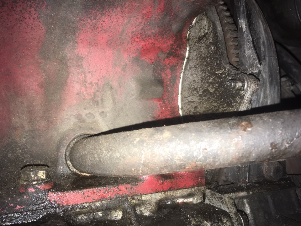

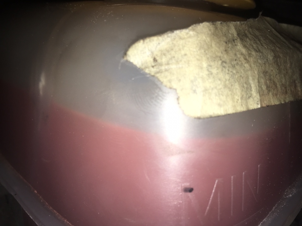

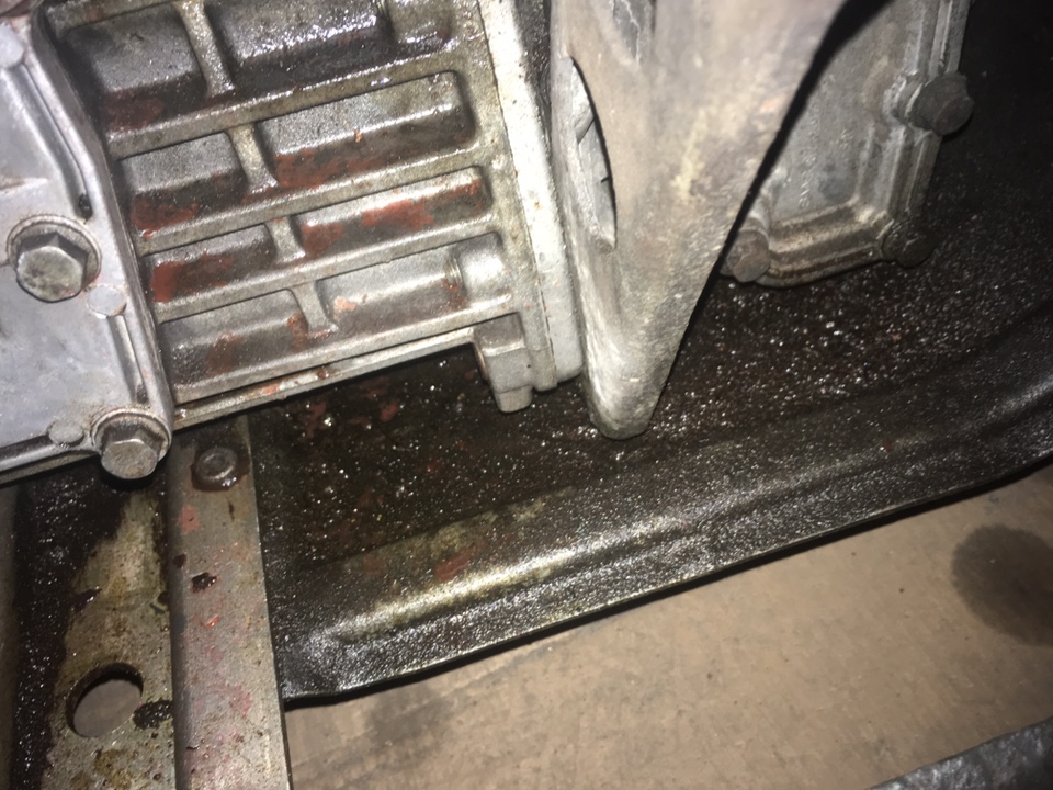

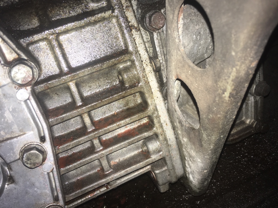

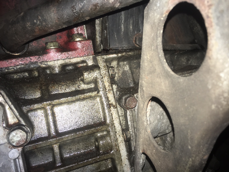

Liebe Leute,
wie der Zufall so will, habe ich heute ähnliches entdeckt: Wasseraustritt abgasseitig. Kann die Spur aber nicht genau nachverfolgen. Ich hoffe Ihr könnt mir helfen, die mögliche Austrittquelle/ Ursache einzugrenzen. Wasser ist am Getriebeblock klar zu sehen, da die Stelle noch nass ist. Weiter oben am Block meine ich noch die Spur sehen zu können aber weiter oben ist dann zu eng. Könnte ein undichter Schlauch weiter oben am Kopf sein? Wo liegt der Froststopfen?Ich hänge sämtliche Bilder an...Abstand zwischen Klebeband am AB und aktuellem Stand ist die verlorene Menge nach 550 km
Brisant ist: Kopfdichtung ist bei mir letztes Jahr neu gekommen, Kopf wurde geplant! CO2 Test negativ. Auto fährt super. Kein Ölverbrauch. Temperatur konstant knapp unter Mitte. Entdeckung des Austrittes nach 550 Km Fährt.
Danke für euere Einschätzungen!
Lg,
Jac
