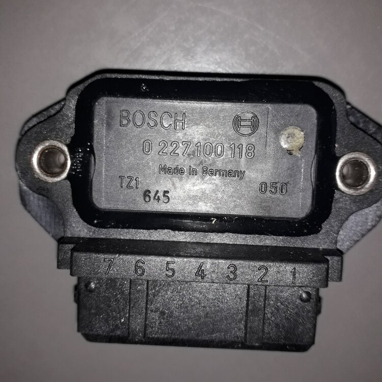

Verstehe ich das richtig, der ...118 (Nummer kann ich auf deinem Foto leider nicht lesen) ist der einzige, der in deinem funktioniert?
Sorry, falsches Bild hochgeladen:
Also mit dem ...118 sprang er sofort an und lief perfekt. Habe einen originalen Bosch als Neuteil aus Griechenlade auf der Bucht gefunden (~40€).

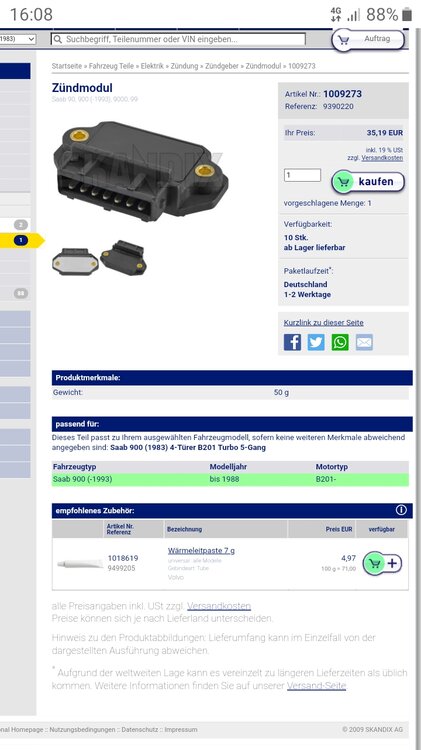

Es gibt auf jeden Fall verschiedene. Und die Belegung der Pins ist nicht bei allen gleich.
Das weiß ich, aber er wird als passend feilgeboten:

Grundsätzlich unschön fand ich halt, daß der Bosch zwar die selbe Teilenummer (0227100124) hatte, aber trotzdem nicht funktionierte.
Kunterbund würde ich es nennen. Bei mir…2.0i 16V, 1991 war der Bosch 0227100124 werksseitig verbaut.
Ja, leider stimmt das bei Skandix eben nicht immer. Manchmal kommt es mir so vor, daß sie einfach mal passend rein schreiben, was dann z.B. bei frühen 900 nicht immer stimmt. Und erst wenn es auffällt, daß es eben doch nicht passt, und man das denen dann auch mit Infos wie Teilenummern etc. aus Original-Quellen nachweist, und wenn man dann noch hartnäckig bleibt weil man es ihnen mehrmals sagen muß.... Ja dann ändern die das vielleicht mal.
