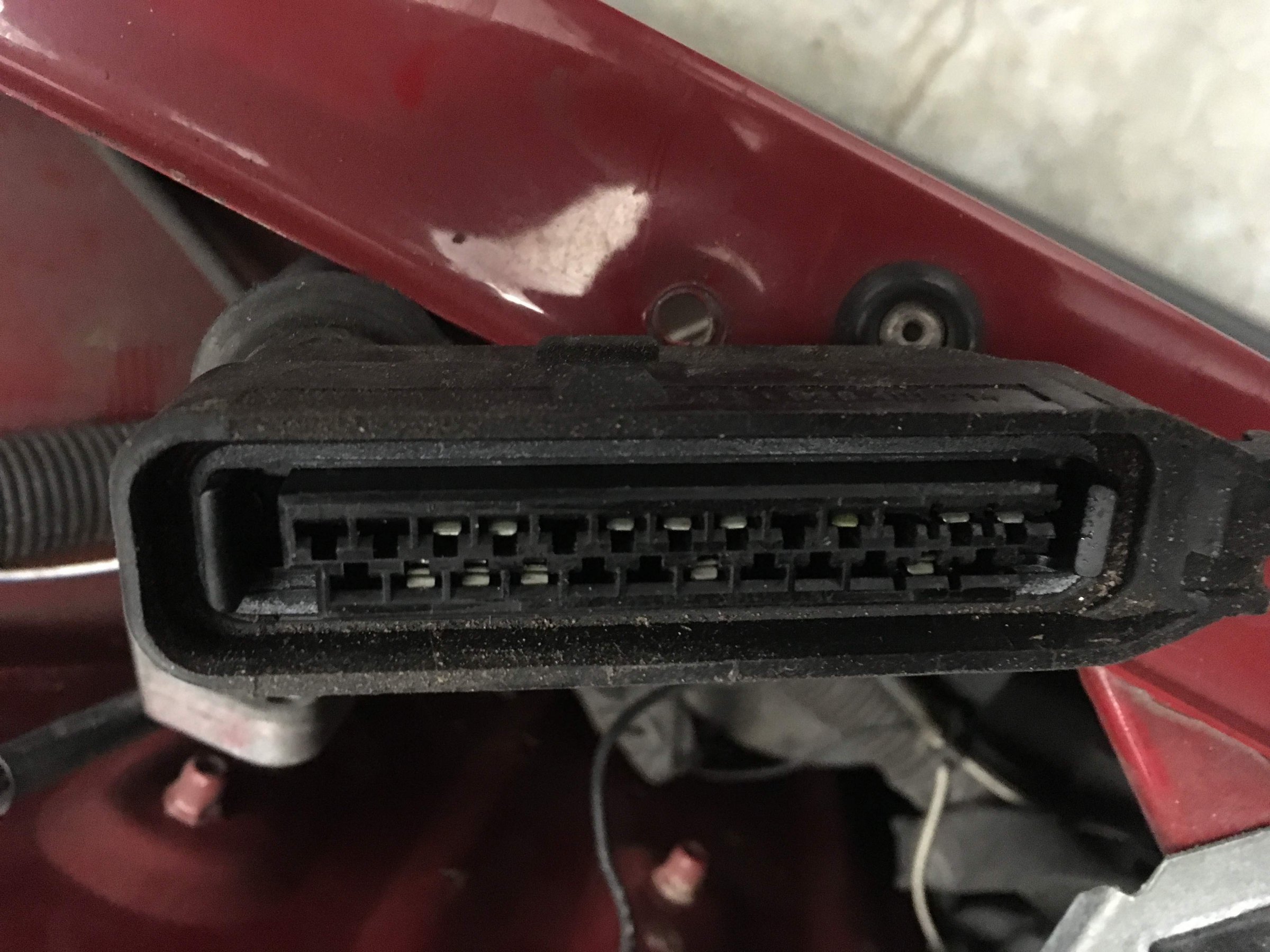

Ich hab die Belegung der EZK control unit nicht finden können. Die Anschlüsse sind nicht nummeriert. Dort soll ja zwischen 6 (+) and 20 (-) gemessen werden.
Könnte mir jemand bitte die Belegung mitteilen.
So sieht der Stecker aus.
Habs gefunden. Beschriftung wird sichtbar, wenn man den Stecker zerlegt.

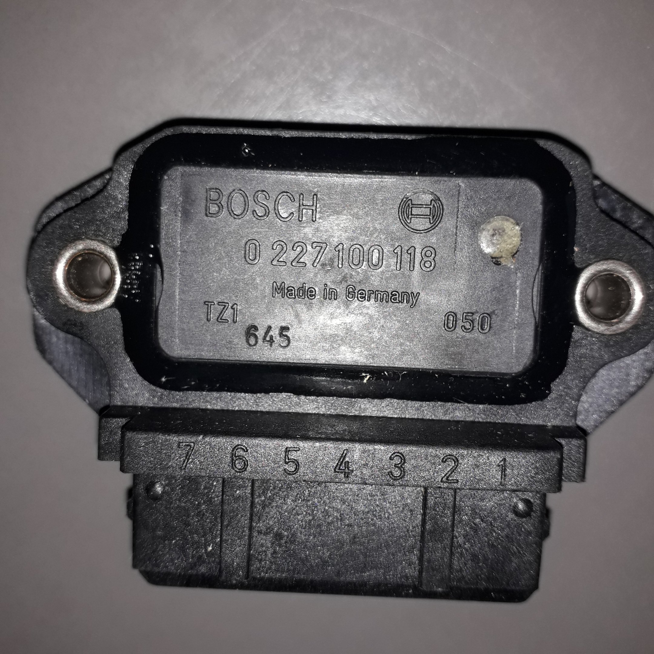

Tests gemäß Bentley zeigen, dass der Zündverstärker kaputt ist.
Gibt es das Teil (Bosch 0227100124) noch neu oder kann mir das jemand veräußern.

Da ist sowohl Dein gezeigter (nur teilweise belegter) 25poliger Stecker in der Fehlersuchanleitung enthalten, als auch Schaltpläne .
