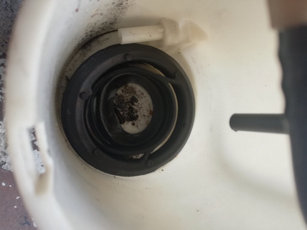

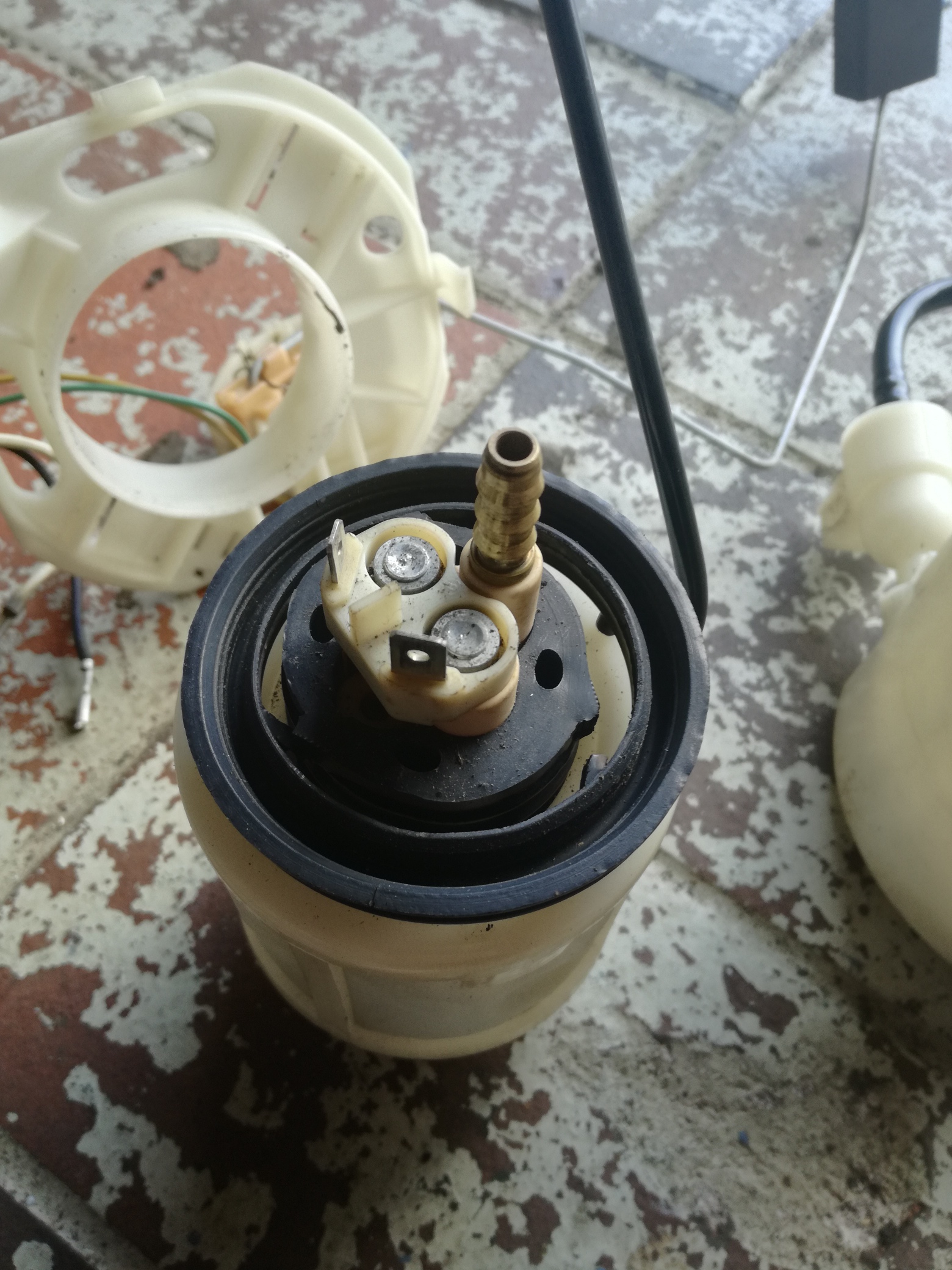

Hallo, ich möchte die Benzinpumpeneinheit wieder fit machen. Leider sind die Gummis gerissen, hart und deformiert, die die Benzinpumpe oben und den Topf, in dem sie steckt unten im Gehäuse der Fördereinheit, halten/führen. Gibt es diese Gummis einzeln zu kaufen? Das obere habe ich bei meiner Suche bisher nur im Reparatursatz inkl. Pumpe gesehen. Ich brauche aber tatsächlich nur die Gummis - wäre ja quatsch nur deshalb eine neue Einheit für mehrere hundert € zu kaufen. Ich habe mal Fotos der Gummis angehängt. Vielleicht kann mir jemand helfen. Gruß
Suche Dir doch eine gebrauchte(auch defekte) Einheit.
Nein, gibt es nicht einzeln.
Hätte eine, wenig benutzte, Einheit da.
Wenn der Gummi schon mal im Benzin war, wird er hart. Bei Schwe-Teil. bekommst Du den Reperatursatz für unter 50 Doppelmark. Kannst versuchen die Gummis in Lec Wec einzulegen. Mit etwas Glück werden sie wieder weich. :ciao:
