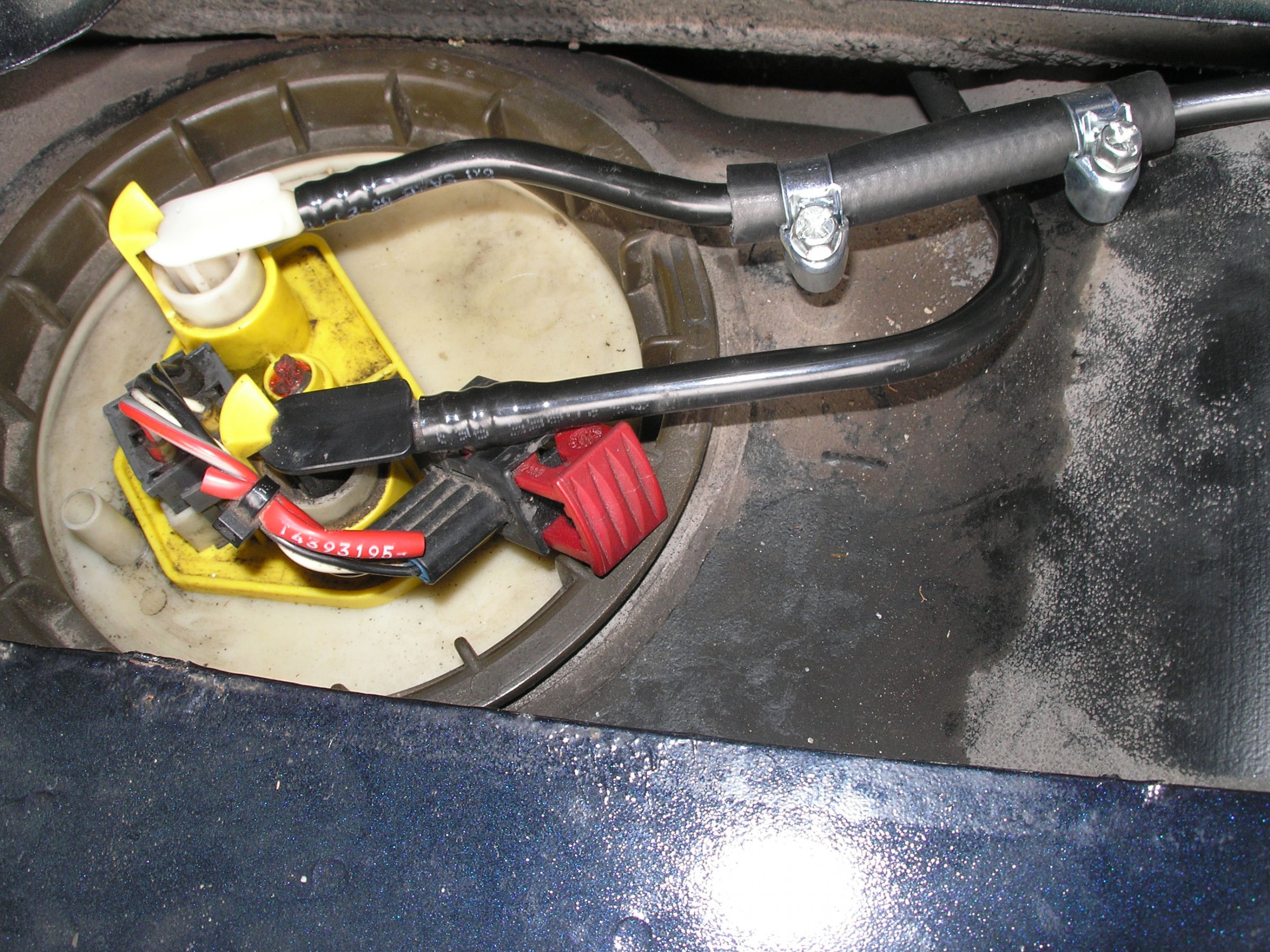

Hallo zusammen,
Vielleicht hat ja jemand das selbe Problem.
Wie ich meinen 9000 bekommen habe, waren leider beide Kraftstoffleitungen an dem Ausgang der Tankeinheit gebrochen und mit Benzinschlauch geflickt.
Der war leider undicht.
Im ersten Schuss habe ich auch mit Schlauch repariert, was aber leider nicht für längere Dauer ist.
(China??)
Jetzt habe ich Verschraubungen eingesetzt.
Ich denke jetzt könnte es für den Dauereinsatz tauglich sein.
Gruß Patric
Man muss in die Leitungen etwas reindrücken, sonst hält die Schraubschelle nicht auf Dauer.
Brechen einem die Eckventile ab, niemals das Stück abschneiden, in dem das abgebrochene Stück des Eckventils drin ist. Auf dem Stück kann man das neue Eckventil dann mit einem Benzinschlauch (vernünftige Qualität) und 2 Schellen verbinden, Das hält dann auch auf Dauer.

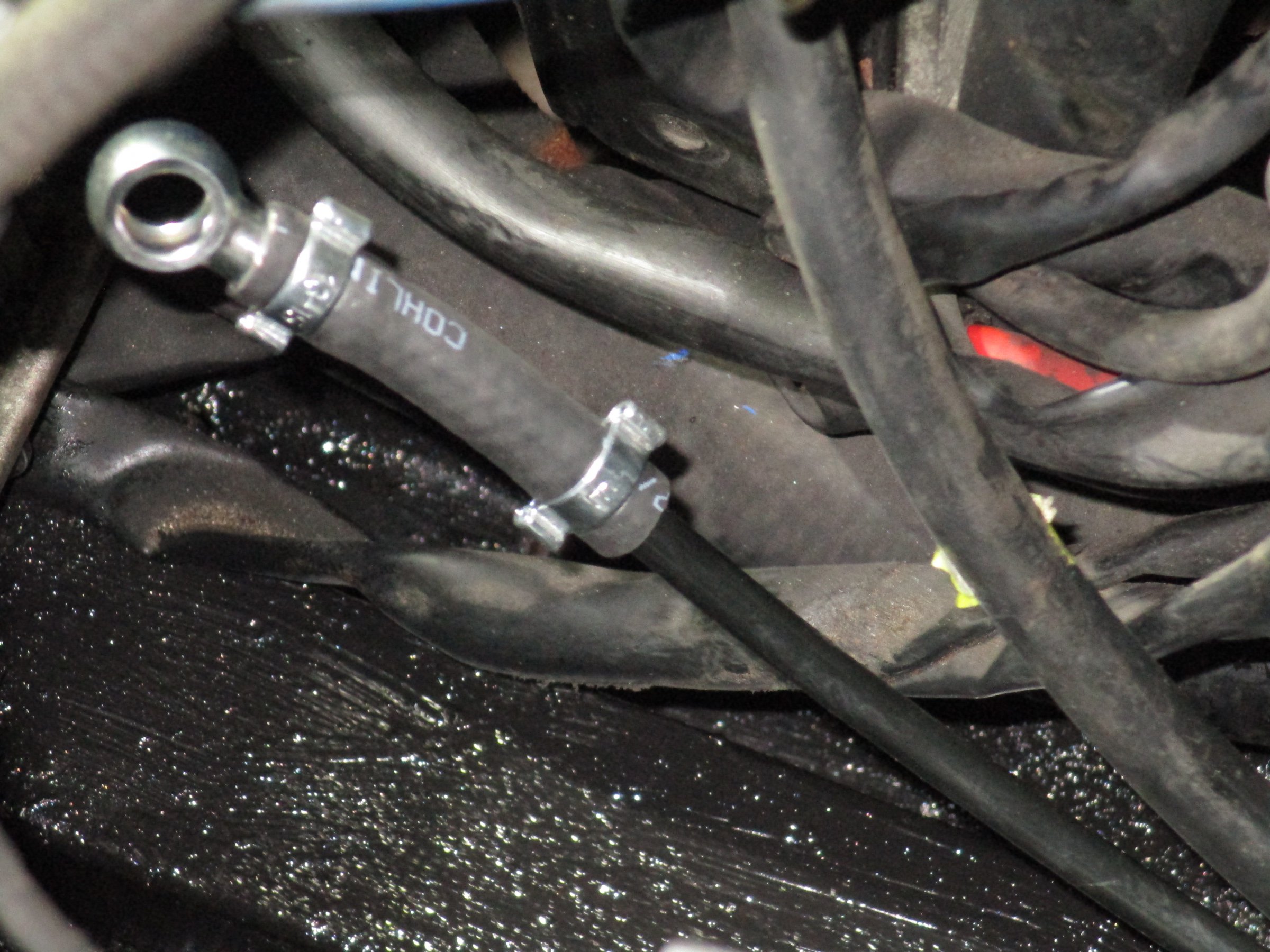

Hej,
ich habe Schlauch bis 10bar und angeblich Öl und alle Kraftstoffarten benutzt.
Da kostet der meter 15€.
Das hält nicht.
Glaub mir, der Benzinschlauch heutzutage ist nicht so toll.
Gruß Patric

Hmm,
ich habe das bei einem CS so geflickt (ist aber kein Benzinschlauch migt Gewebe aussen). Das hält seit vielen Jahren....
Aber ich bevorzuge es natürlich den Originalschlauch auf ein neues Eckventil zu "schieben", falls noch genug da ist.

Für solche Reparaturen an meinem 8V habe ich die Ersatzteile bei autoteile-plauen.de gekauft, die haben ein breiteres Sortiment für diese (und andere ähnliche) Fälle.
Und die Reparatur des versehentlich geknickten PA-Rohrs mit Benzinschlauch von dem Anbieter ist bís heute dicht:
Wichtig ist aber, dass beim Ansetzen des Schlauches unbedingt! die Verstärkungshülsen (ebenfalls dort erhältlich) für das PA-Rohr in dessen Enden eingesetzt werden, sonst quetschen die Schellen das Rohr, es gibt keinen widerstand, bleibt im besseren Fall undicht und im schlechteren rutscht der Schlauch ab!
