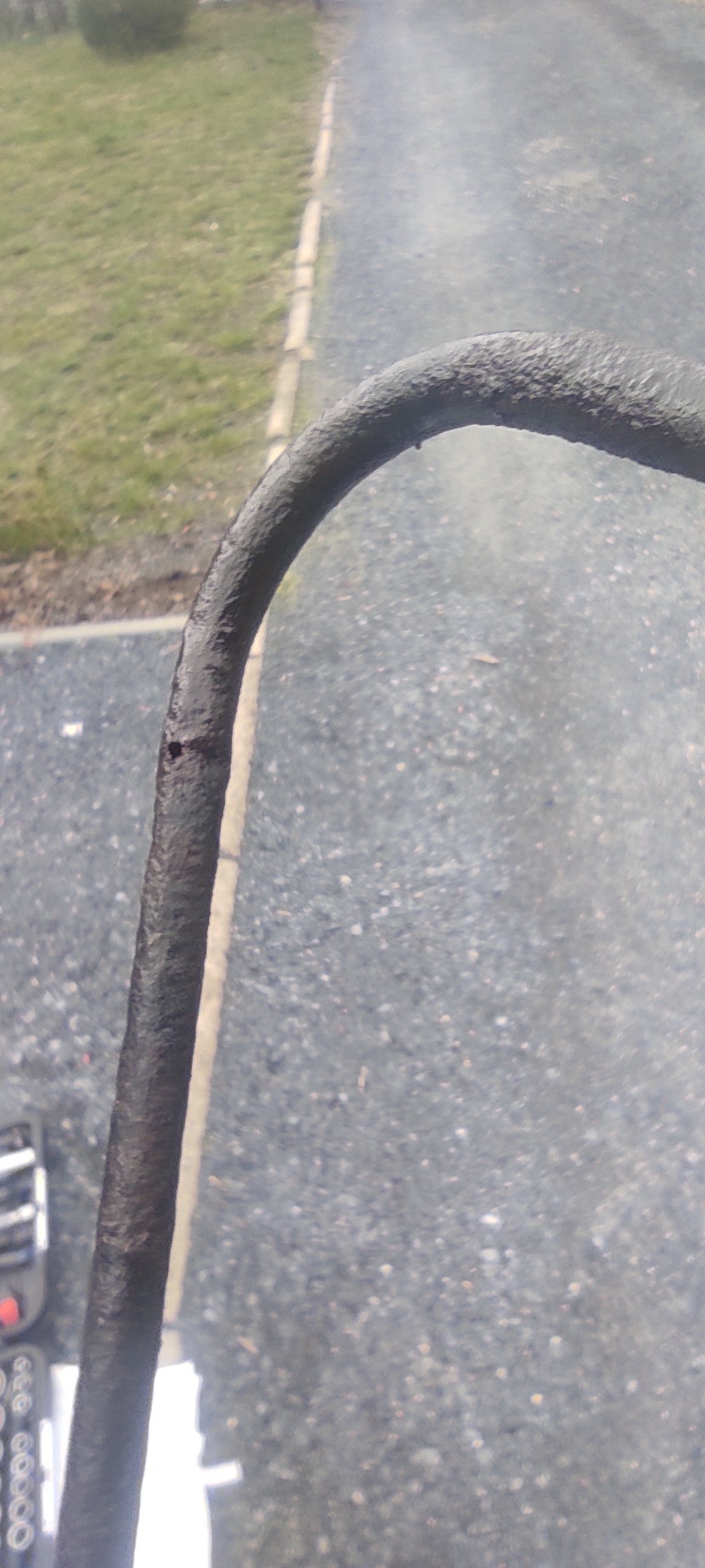

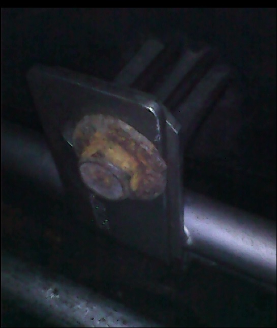

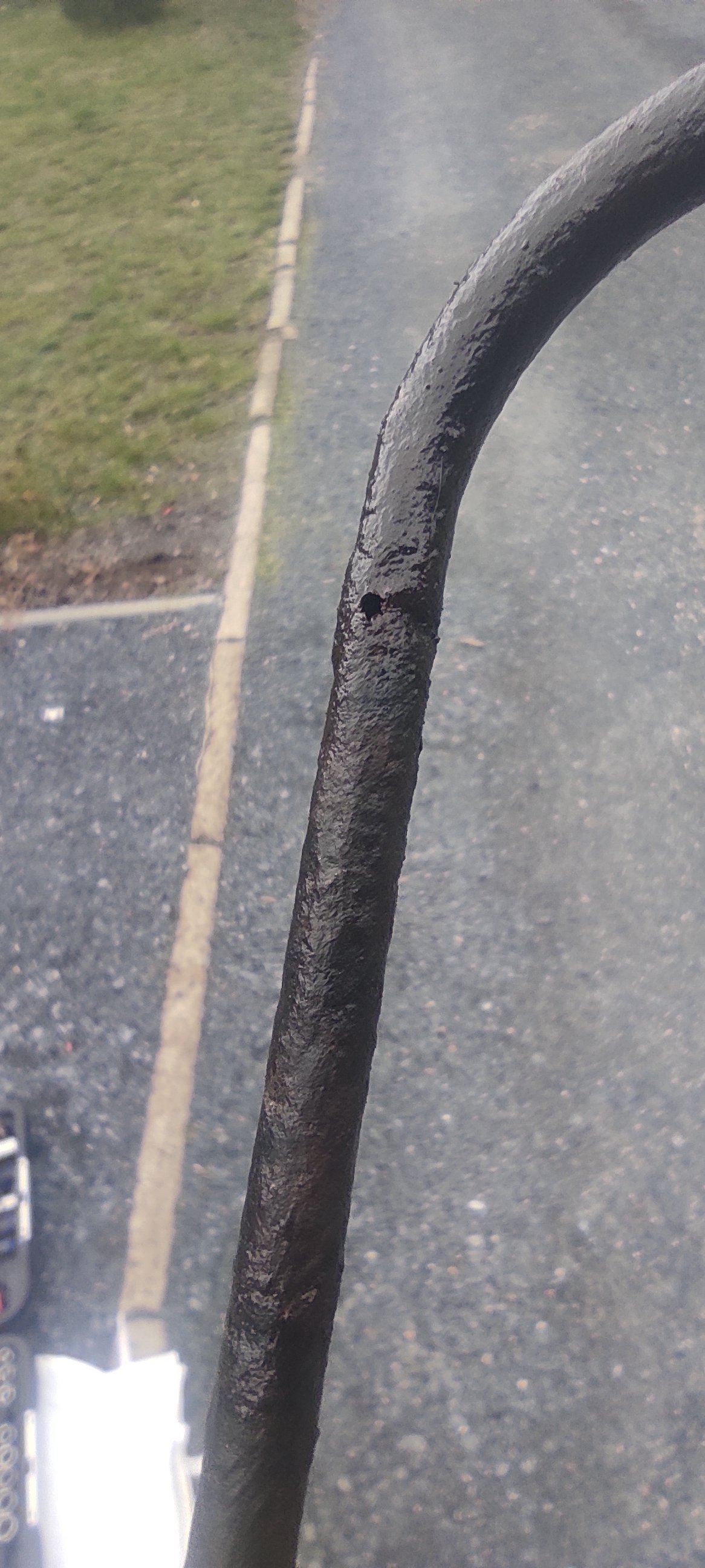

Hallo zusammen, bei mir tropft auch die Leitung unterer Anschluss zwischen Ölkühler und Getriebe. Das Auto ist ein Kombi 9-5 bj 2002 mit Automatikgetriebe. Am Ölkühler ist es mit einer Hohlschraube befestigt und irgendwie ist es wohl in den hinteren Teil der Leitung gesteckt.
Die Verbindung lässt sich bewegen, aber ich bekomme es irgendwie nicht auseinander. Sieht irgendwie wie Gardena aus. Kann mir jemand sagen wie man das öffnet ? Wäre sehr dankbar !
Dein Gardena sieht so aus. Die Leitungen laufen hinter der Stoßstange entlang und sind dann im Kühler verschraubt. Die rosten gerne mal durch. Ersatz kostet eine Niere. Tipp: zum Hydraulik Menschen gehen und dort anfertigen lassen.

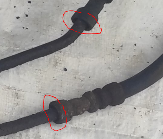

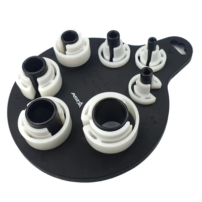

Die Leitung am Automatik kenne ich aus eigener Ansicht nicht, doch deiner Beschreibung und dem Foto nach sieht die Verbindung zwischen Rohre und Schlauch nach einer Steck-Rast-Verbindung aus, wie sie auch an den Benzinleitungen Verwendung findet.
Wenn das so ist, lässt sie sich sehr leicht mit dem passenden Werkzeug öffen, das von der Rohrseite in die Buchse eingeschoben wird - die Verwendung ist selbsterklärend.
z.B.
https://www.werkstatt-store.de/Werkzeuge/Handwerkzeuge/KFZ-Werkzeuge/asta-entriegelungswerkzeug-kraftstoffleitungen.html?srsltid=AfmBOoqkwj-mmzcXhHWUiNKHl8wZXhtB0AuPu-K5UQte00yRrdxH3Hp3

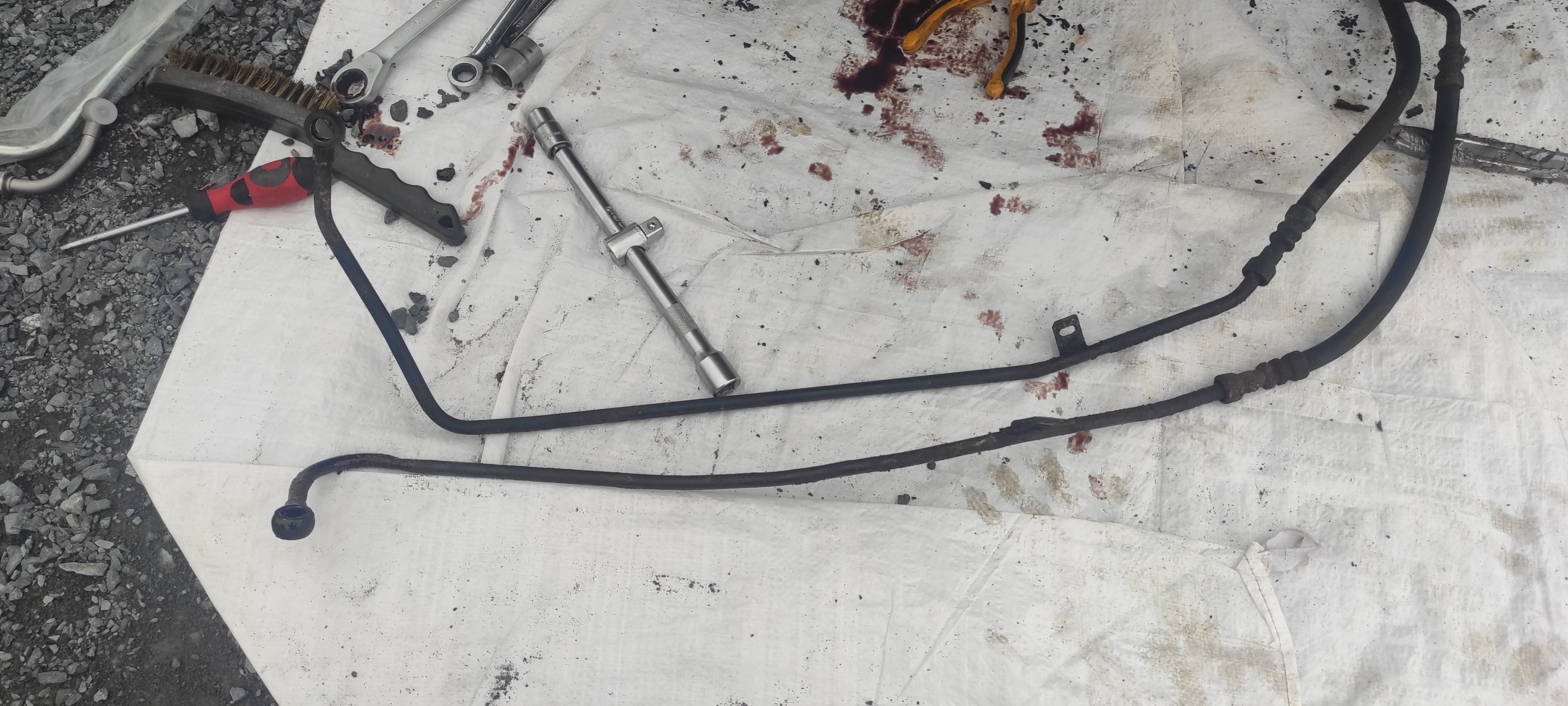

Die Ölleitungen bestehen aus insgesamt 2 Leitungen, welche ca mittig verschraubt sind.
In der Regel sind die im Laufe der Jahre zusammengewachsen.
2x Vorlauf
12775716 +12775718
und 2x Rücklauf
12775715 +12775717
https://www.skandix.de/de/fahrzeug-teile/kuehlung/oelkuehler/leitung-getriebeoelkuehlung/3018/
Der Link geht zwar zu Volvo, doch auch dort sehen die Leitungen aus wie die genannten Saab-Teilenummern, und die sind nicht miteinander verschraubt, sondern gesteckt.
Diese Verbindungen lassen sich mit dem geeigneten Werkzeug meiner Erfahrung nach auch nach Jahrzehnten noch erstmals sehr leicht trennen.
