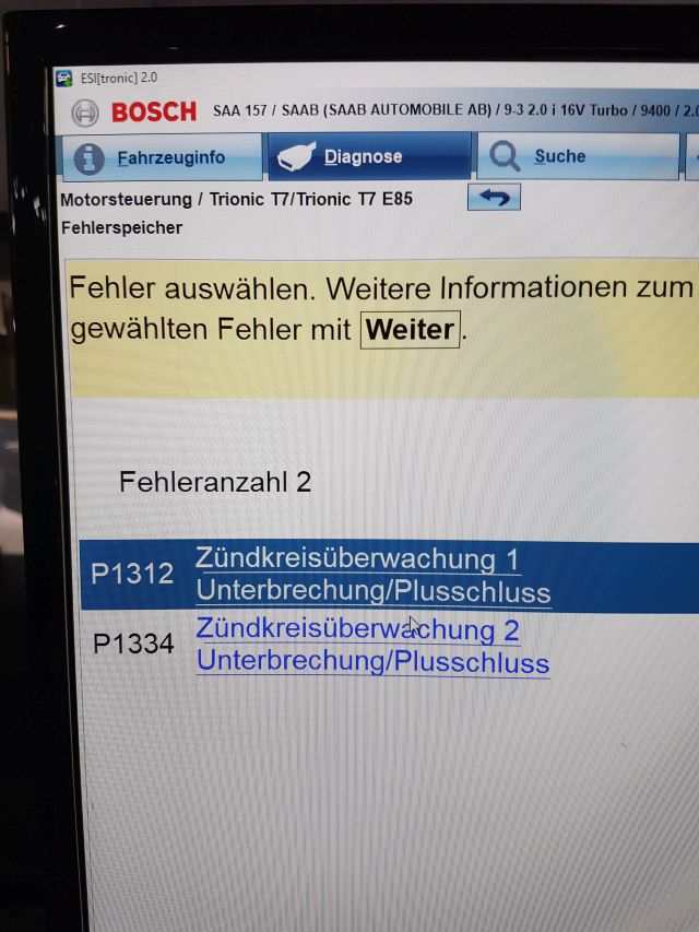

Aber hier das Ergebnis der Fehlerauslesung : P1312 und P1334.
Dies scheint gem. Forum auf auf die langsam abrauchende DI hinzuweisen. Womöglich ursächlich mit den vorher erwähnten abgenibbelten Zündkerzen.
Stand heute: neue Zündkerzen, neuer Luftfilter, Fehler gelöscht und wohl eine neue originale DI im Kofferraum.

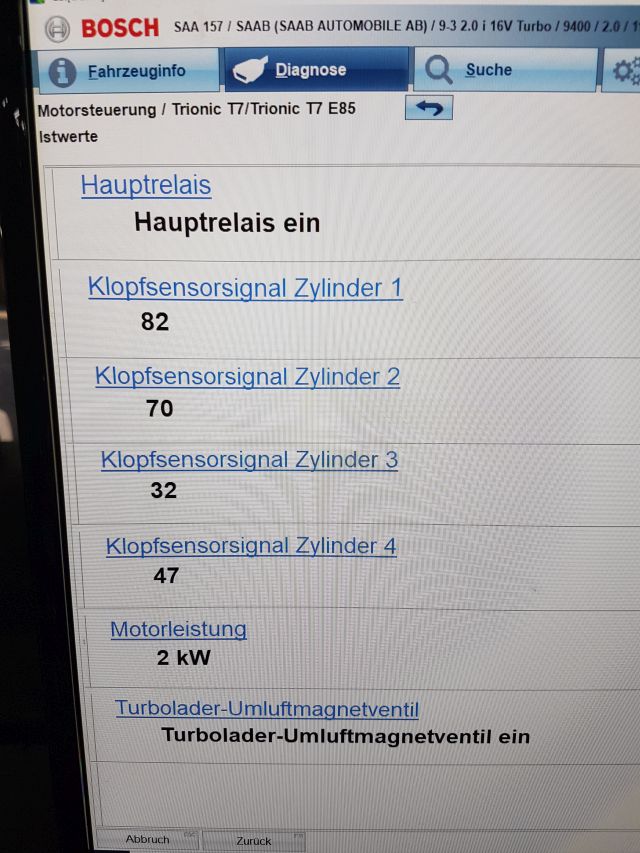

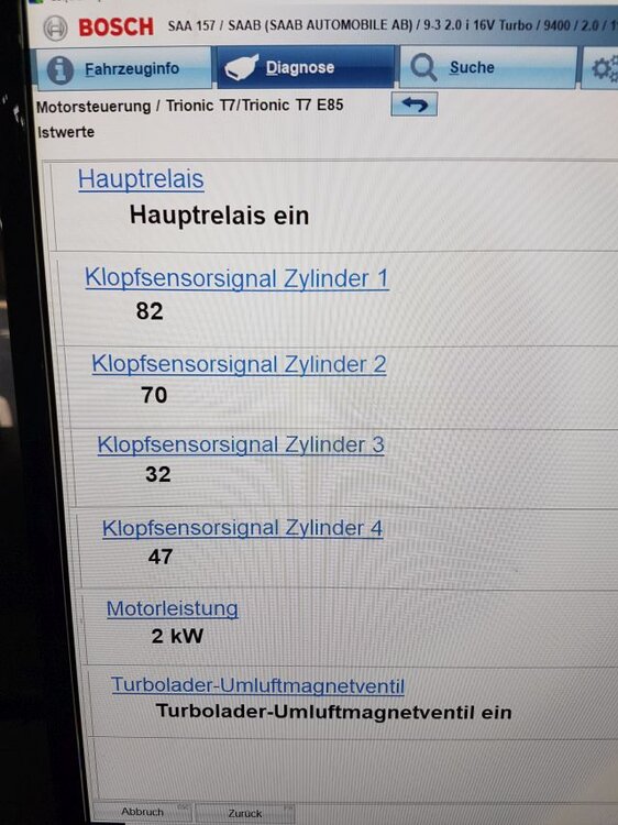

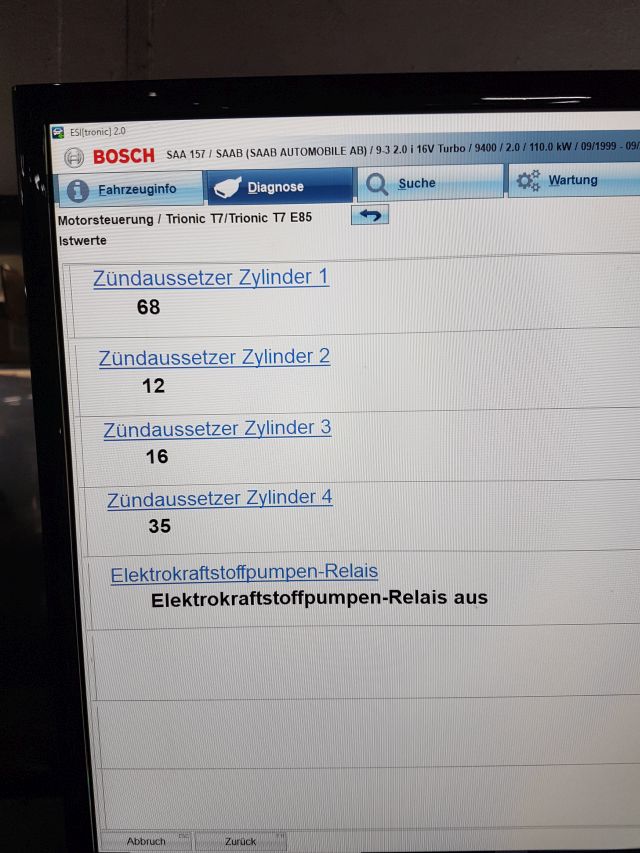

Mal schauen, wann sich CE wieder meldet. Anbei ein paar Shots des Ergebnisses der Auslesung. Ich frage mich, ob das Ergebnis es eine Korrelation der Zündaussetzer und des Status des Klopfsensors zur aktuellen Diagnostik gibt. Sicherlich gefühlt ja, aber ja ich kenne mich da nicht so aus. 20190629_184108-kelin.thumb.jpg.222a32d816ea6b417391e07bbee14a64.jpg 20190629_184532-klein.thumb.jpg.95d4914c9a87969492e9e8d593ca5ba9.jpg 20190629_184736-klein.thumb.jpg.7d17550e072228a0e08651aa1d3441e4.jpg

Hm, die Lebensdauer der Kerzen ist nicht fahrzeugabhängig fest, sondern hängt auch von dem Elektrodenmaterial ab.
Dass die beim (vor)letzten Service beim FSH also zwingend erneuert worden sein sollten, ist nicht der Fall, das wäre nur bei einer Fahrleistung nötig, die die Lebensdauer der Kerzen übersteigt.
Ich hab schon, allerdings auf LPG, über 70tkm mit einem Satz Kerzen runter gespult. Und die waren danach noch in der Toleranz. Also schon merkwürdig. Wenn es die richtige Type war.
144Tkm haben sich auch nicht bemerkbar gemacht - allerdings beim Sauger. Hier sind die entsprechenden Fehlermeldungen der Trionic nachvollziehbar - allerdings jetzt ja offenbar auch mit den neuen Kerzen, so dass, sofern es die richtigen Kerzen sind, dann doch die DI verdächtig ist.
