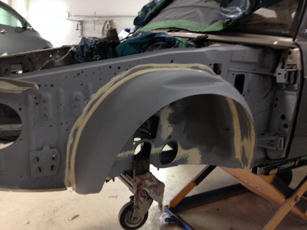

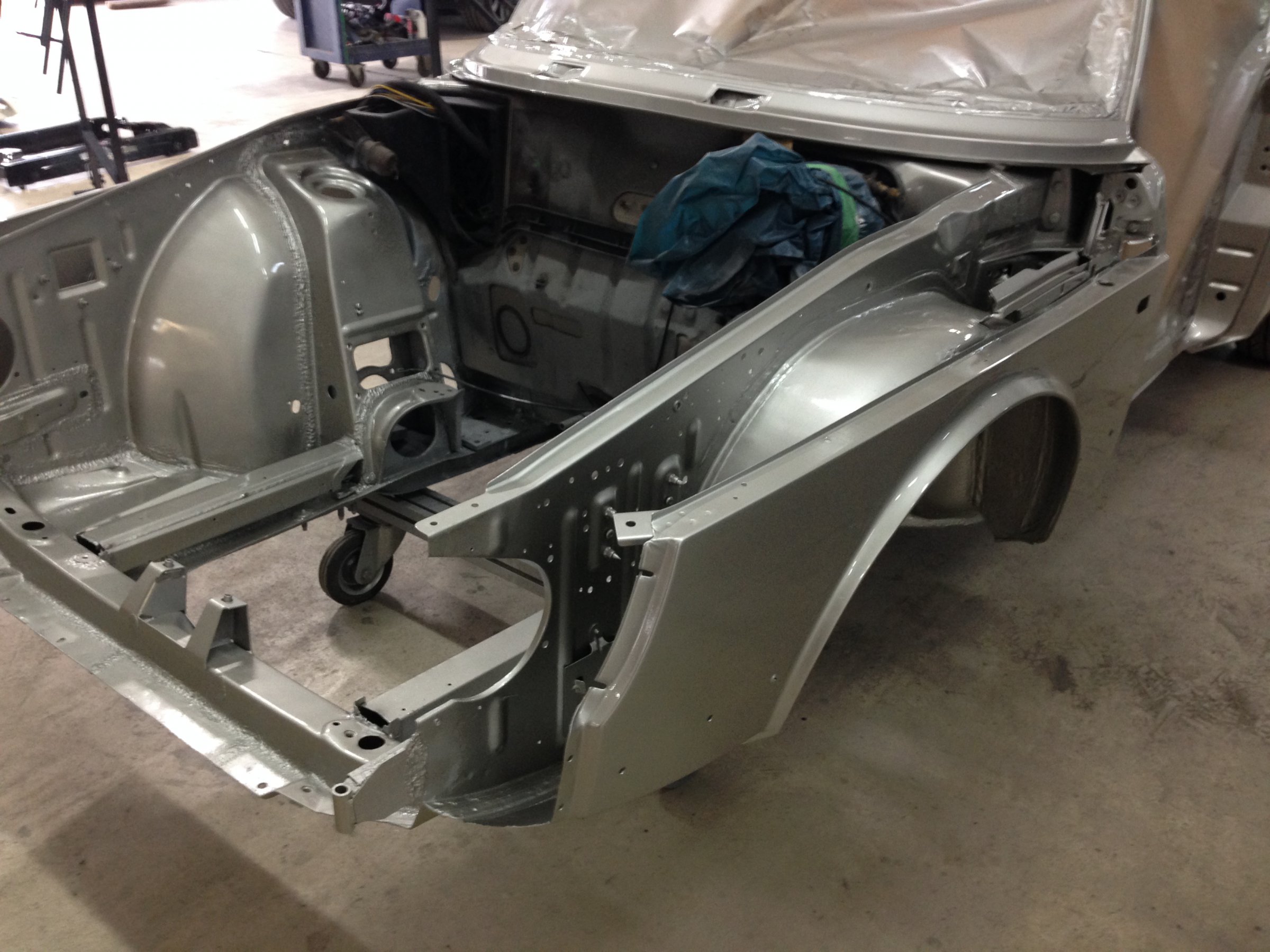

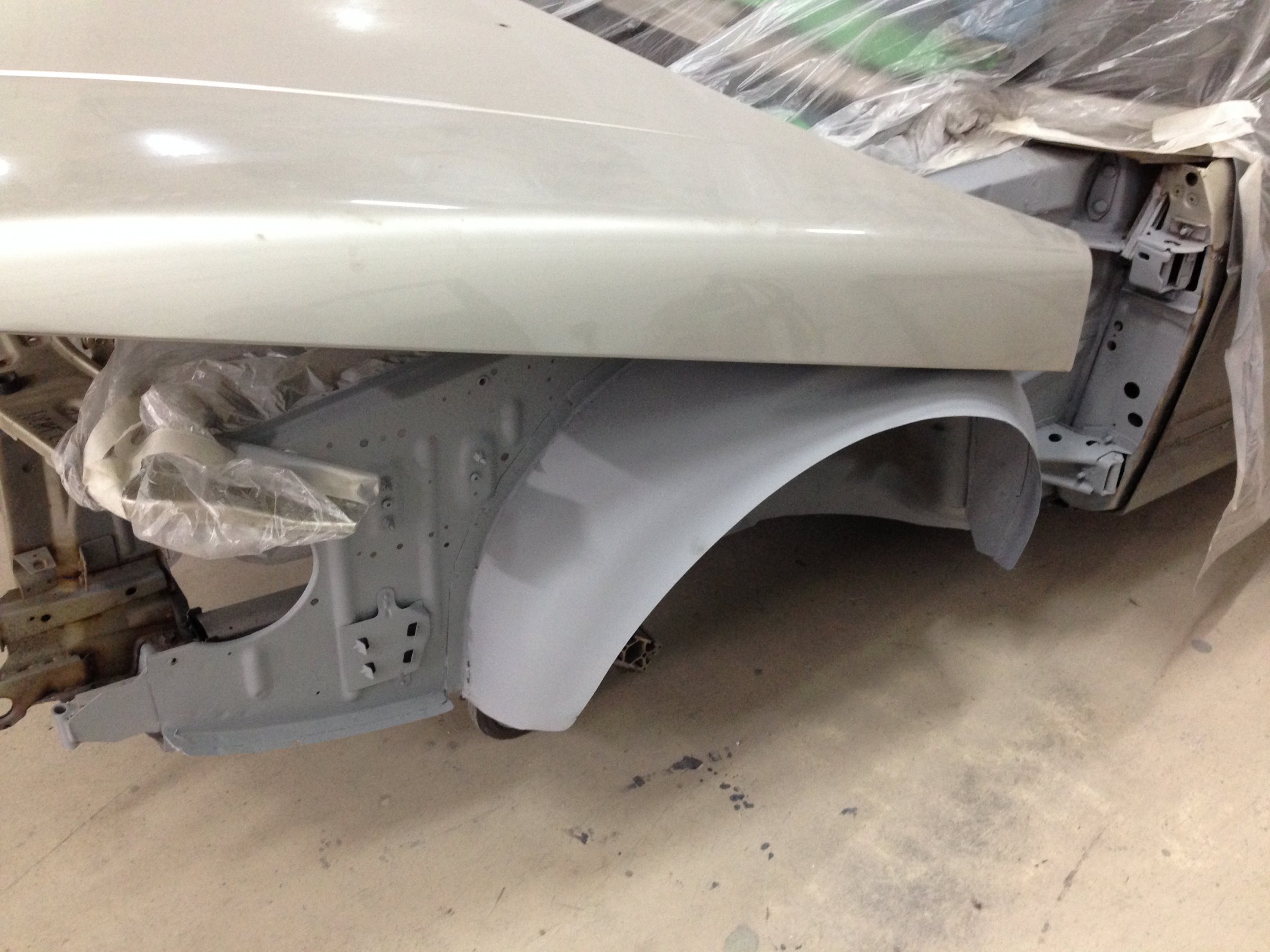

Kleiner Vorgeschmack zum Kotflügeltausch.
IMG_3166.thumb.JPG.de8a47d5d0d6155192ee8bdbf51b5008.JPG IMG_4028.thumb.JPG.9c3c89db4da1c867bc534f2460f406cc.JPG IMG_3966.thumb.JPG.fd2fd24829b78008c8b03634fa4f2a5d.JPG
Oje, das kann ja was werden. Vielleicht sollte ich schon mal nach guten Spenglern Ausschau halten.
Auf jeden Fall sehr aufschlussreich,die Bilder.

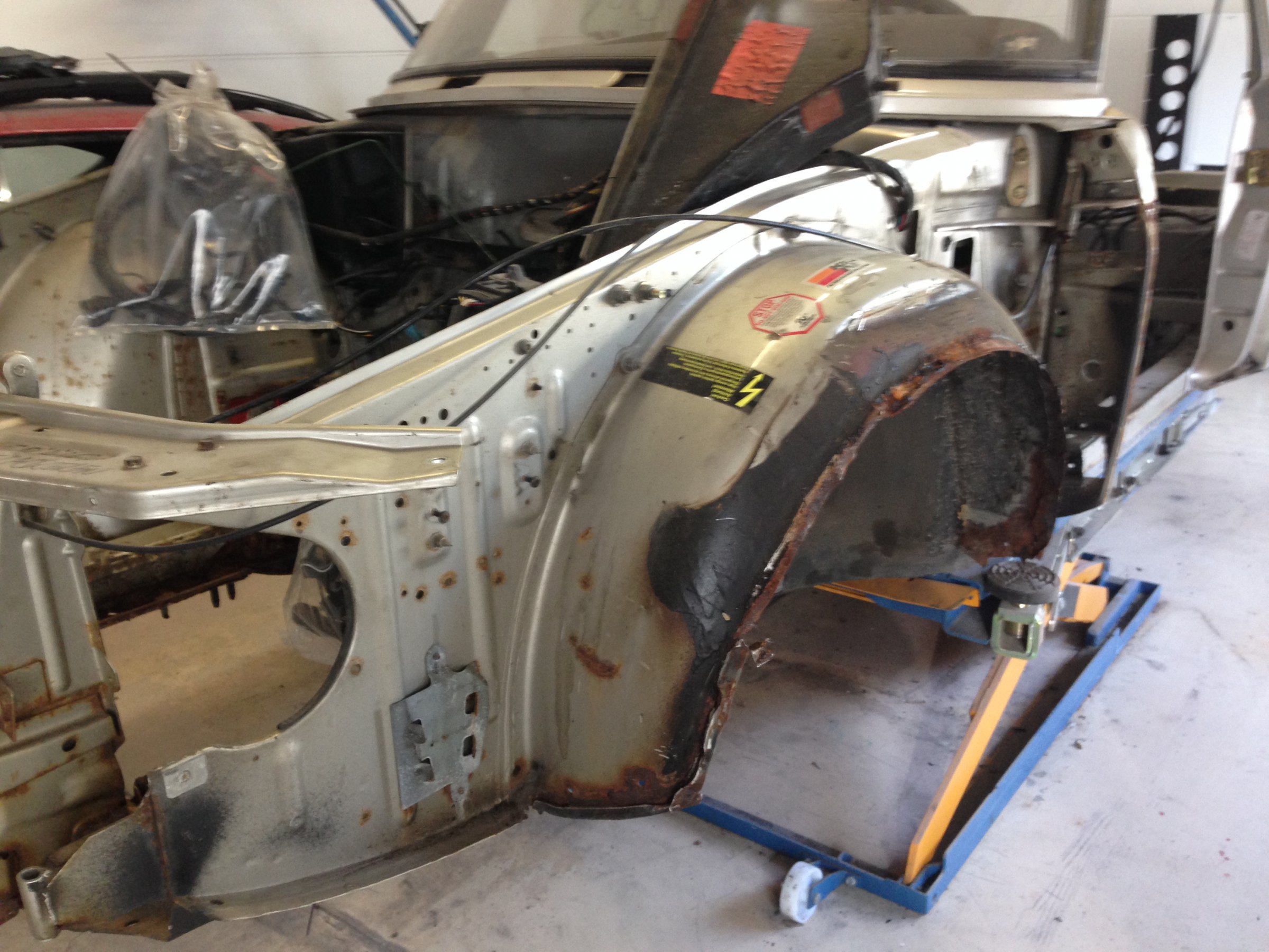

[ATTACH=full]162206[/ATTACH] [ATTACH=full]162207[/ATTACH] [ATTACH=full]162208[/ATTACH]
[ATTACH=full]162209[/ATTACH]
so sah es bei mir auch aus. Nur das der Teil zum Motorraum (nennt man das Innenwand?) und ein Stück darunter auch schon rostig waren. :rolleyes:
Man muss allerdings sagen, dass man das schon im eingebauten Zustand erahnen konnte. Das muss nicht so aussehen. Also nachgucken und entweder freuen, dass es nicht ganz so schlimm ist oder halt Ärmel hoch krempeln und Flex anwerfen.
Das Schlimmste am o.g. Beispiel waren die unglaublichen Pfuschereien der vorher daran tätigen "Profi"-Werkstätten:
Zentimeter-dicke Spachtelschichten aussen auf Blechflickwerk und entsprechende Unterbodenpampe und sonstige Materialien von unten.
Das Ganze abschliessend mit einen hübschen Lackschicht garniert.
Dem Dreck war nur durch massives Sandstrahlen beizukommen.
