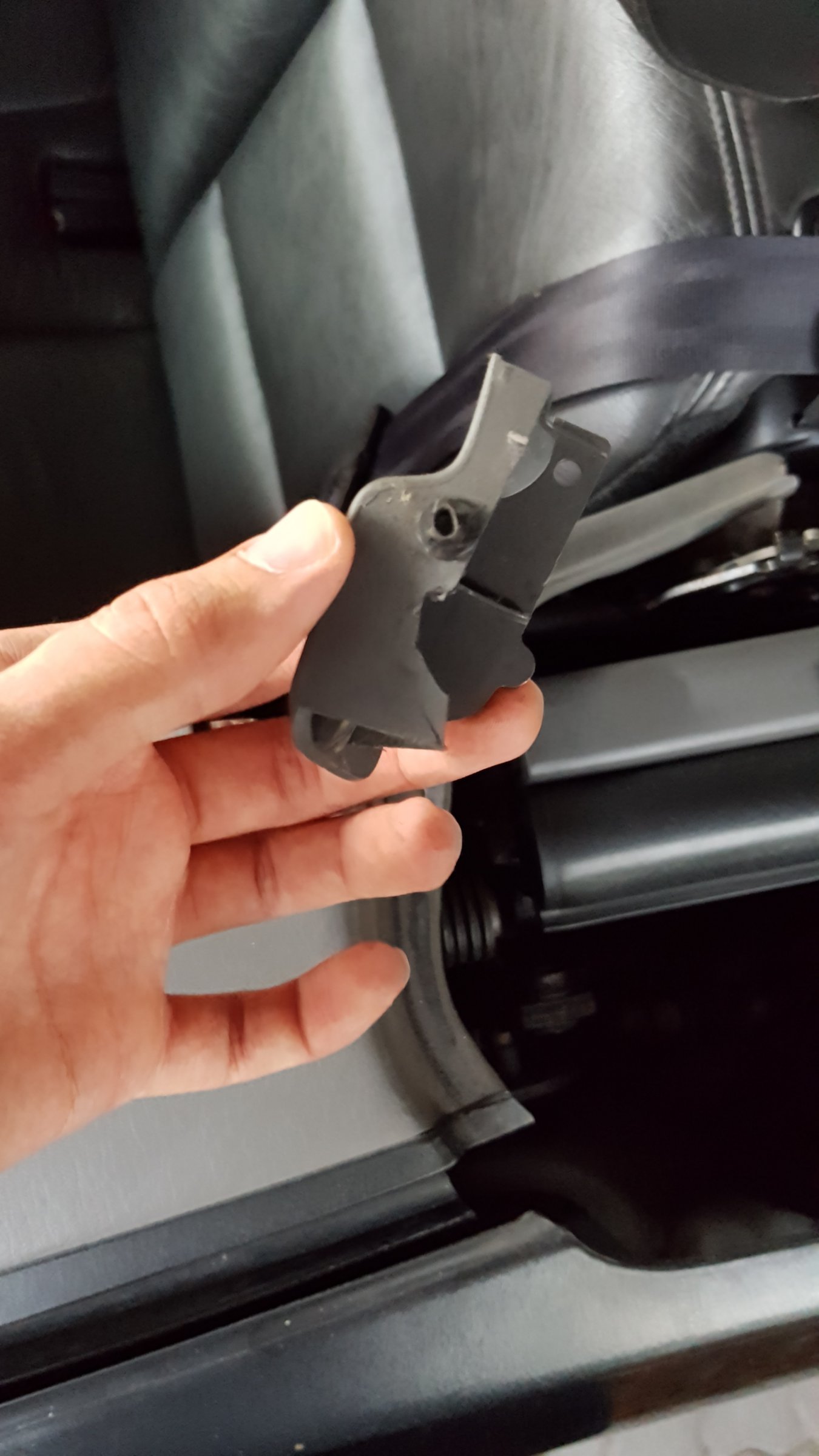

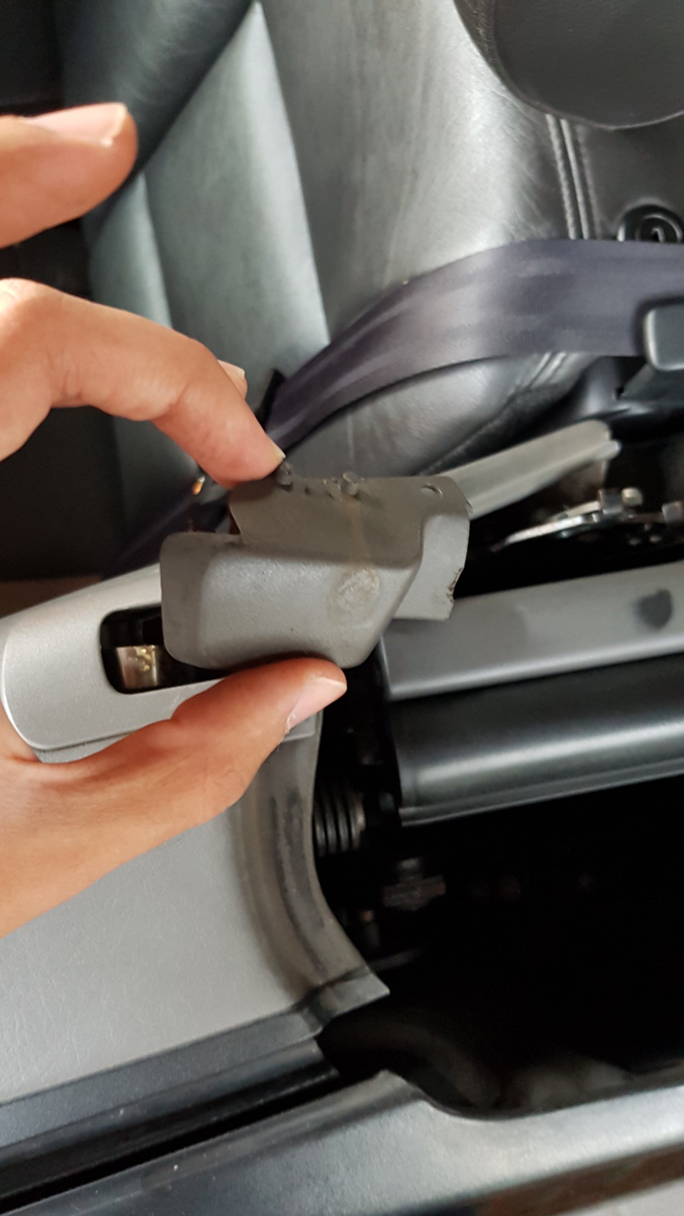

Habe eben mein Verdeck geschlossen und ein klappern gehört, nachgeschaut und folgendes gefunden: siehe Bilder
Was ist das, wofür ist es und kann ich's einfach weglassen bevors in den Mechanismus fällt. Und sicherheitshalber, wo kann ich das bestellen bzw. welche Teilenummer ist das.

Das Teil gehört in den Ausschnitt der hinteren Seitenverkleidung.
Bei geöffnetten Verdeck, schiebt sich diese Luke zu und verschließt so den Ausschnitt

Also keine sinnvolle Funktion außer der optischen Funktion?

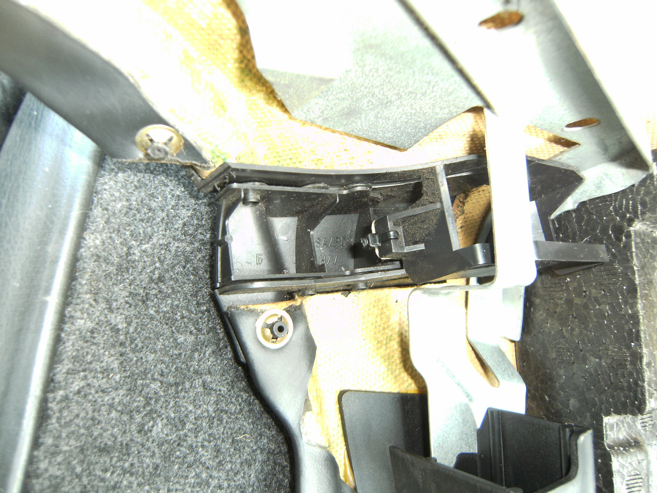

Hier mal ein Bild von unten in der Einbauposition.
Mit der Heckklappe hat das Teil nichts zu tun
wenn die Feder rein fällt bleibt das Teil was du fandest offen, was führt jedoch dazu, dass dieses Teii "raussreist"?

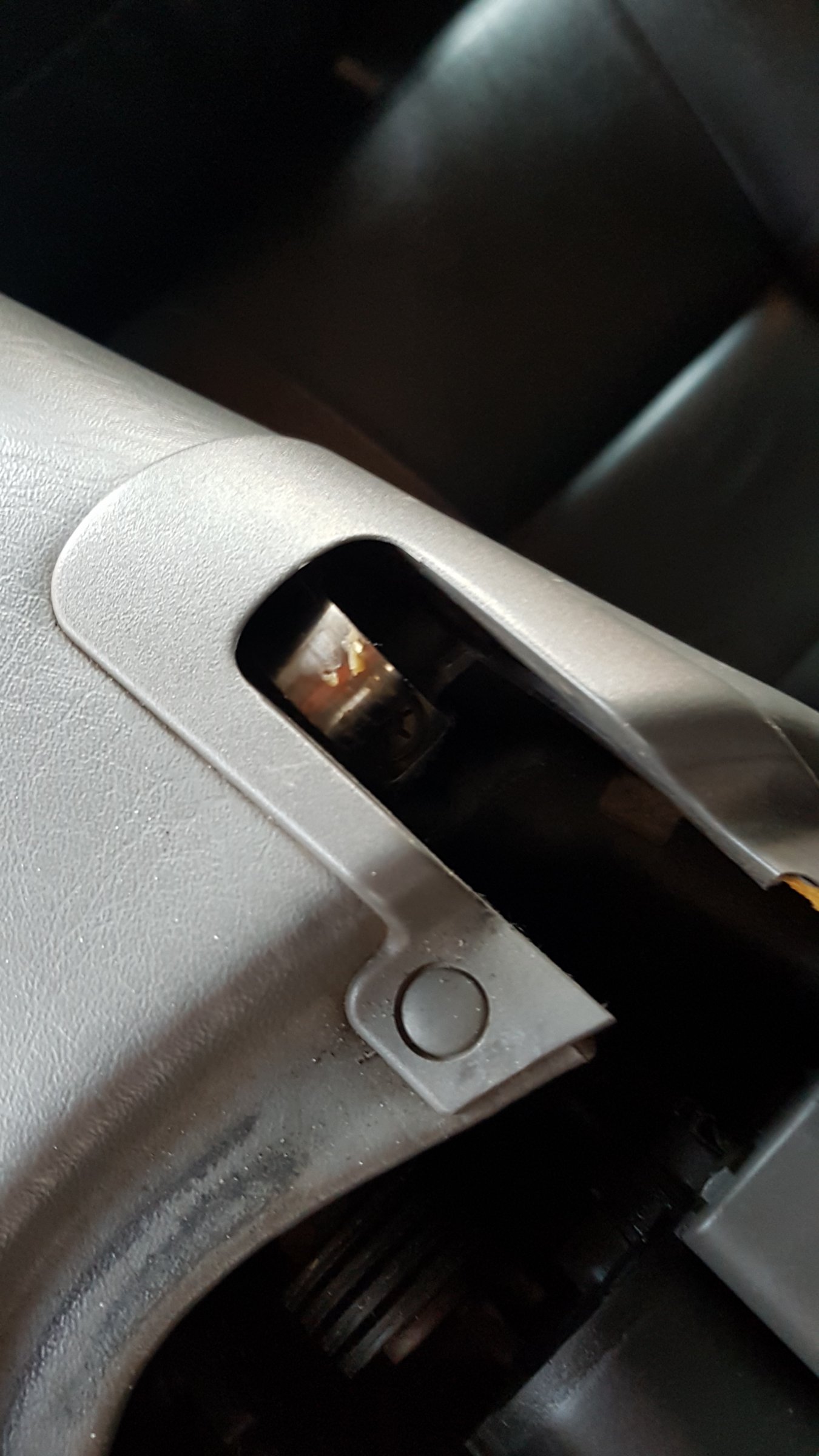

Vermutlich. Da hat dann wohl jemand da rein/drauf gedrückt, das aus der Führung gebrochen und versucht wieder hoch zu ziehen. Im ersten Bild sieht man auch, dass da einer der 4 Führungspins abgebrochen ist. Wenn du in die Öffnung schaust müsstest du auf beiden Seiten die Schlitze sehen, in denen die normal laufen. Schade eigentlich. Aber so ist es erstmal optisch. Steht halt der Schlitz da offen. Auf der anderen Seiten noch OK zum Vergleichen? Dieser Schieber gleitet gegen die leichte Federkraft nach vorne wenn das Dach schließt.
Auf der anderen Seite ist das Plastik selbst durchgebrochen aber sitzt noch in der Führung aber hat keine Funktion mehr. Das war allerdings der Vorbesitzer selbst. Dem ist in der Garage was draufgefallen. Wenn es aber nur Optik und nicht Funktion ist, ist es mir erstmal egal

Dann wird auf der anderen Seite die kleine Haltenase der Feder abgebrochen sein wenn sich die Luke noch vor und zurück schieben lässt. Kann man bei offenem Dach von Hand nach hinten schieben wenn man möchte.
