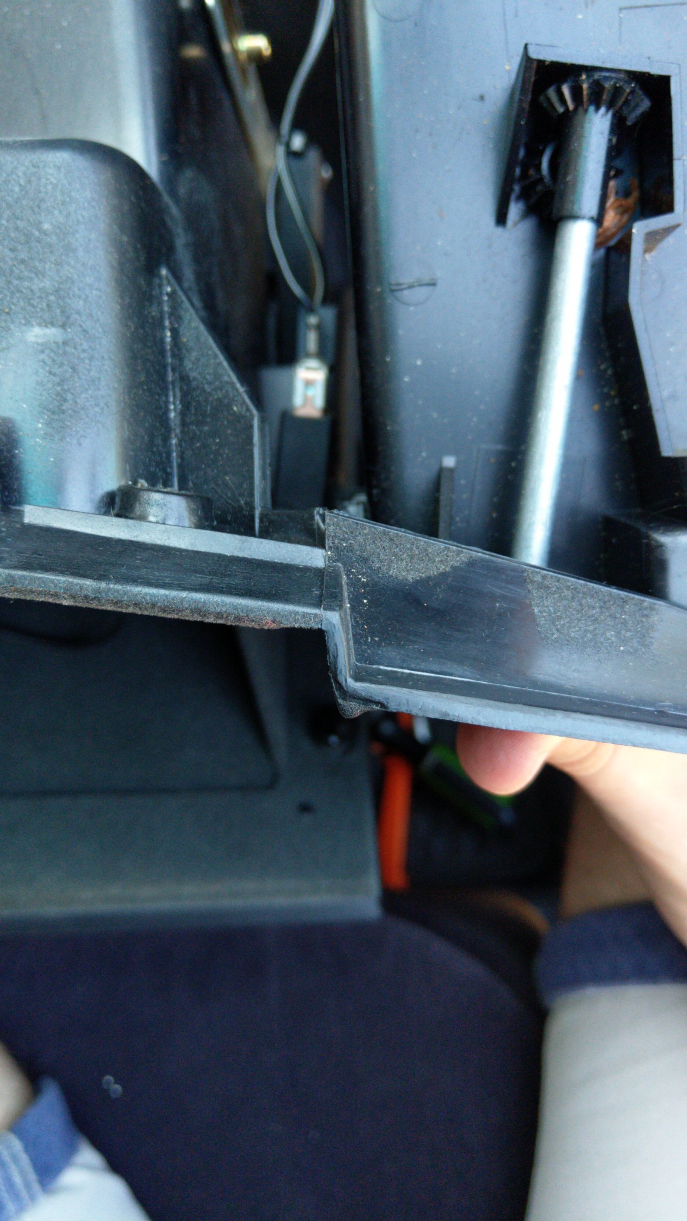

Sorry, muss mal nachfragen, wie dieser Handschuhfachkasten mit integrierter Luftaustrittsdüse ausgebaut wird. Gibt es für den Lufteinlass noch irgendeine versteckte Schraube oder wird der einfach irgendwie herausgehebelt? Sämtliche Schrauben vom Handschuhfach bereits entfernt. Ich muss da ran, um die Funktion des Relais für die Kraftstoffpumpe zu überprüfen, denn die kriegt offenbar keinen oder nur sporadisch Saft ... Danke im Voraus für Hinweise!
Nee, es gibt keine Schraube, nur zwei "Spreizklammern" unten und an der Seite rechts beim Lüftdüsenausschnitt. Die gehen leider beim Ausbau leicht kaputt. Man kann aber die Klammern auch zerstörungsfrei rausbekommen, kein Ding der Unmöglichkeit, aber auch ein bisschen Glückssache.
Am besten mit einem Kunststoffspatel am Luftauslass rein, um die Klammern zu lockern.
Bearbeitet von cc670
Habe ich so gemacht. Mit Kunststoffspachtel von innen rumgefummelt. Die seitliche hat überlebt, mehr durch Glück als Verstand ... Hatte mit Lappen umwickelte Blechspachtel unten und rechts reingeschoben.
