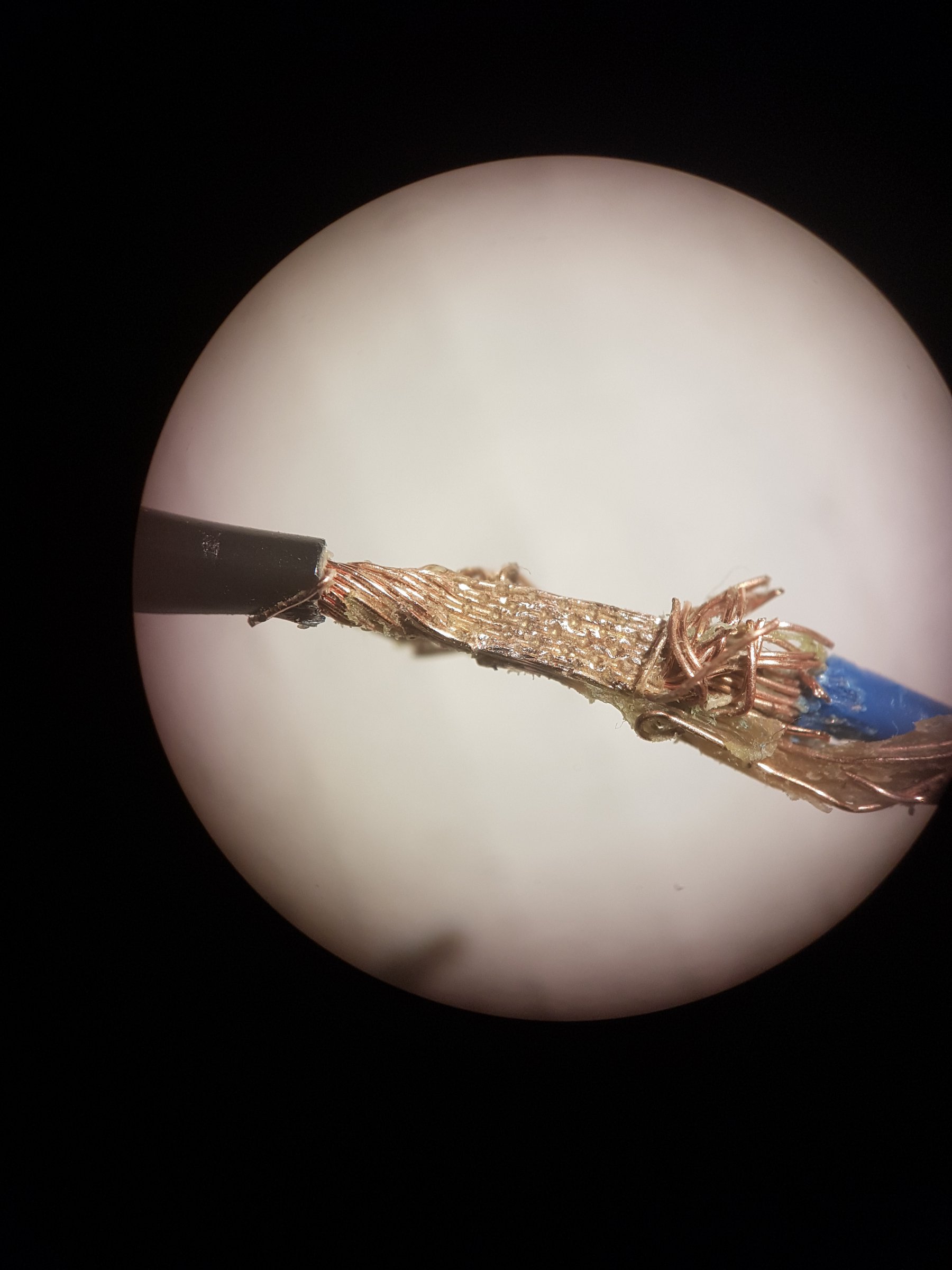

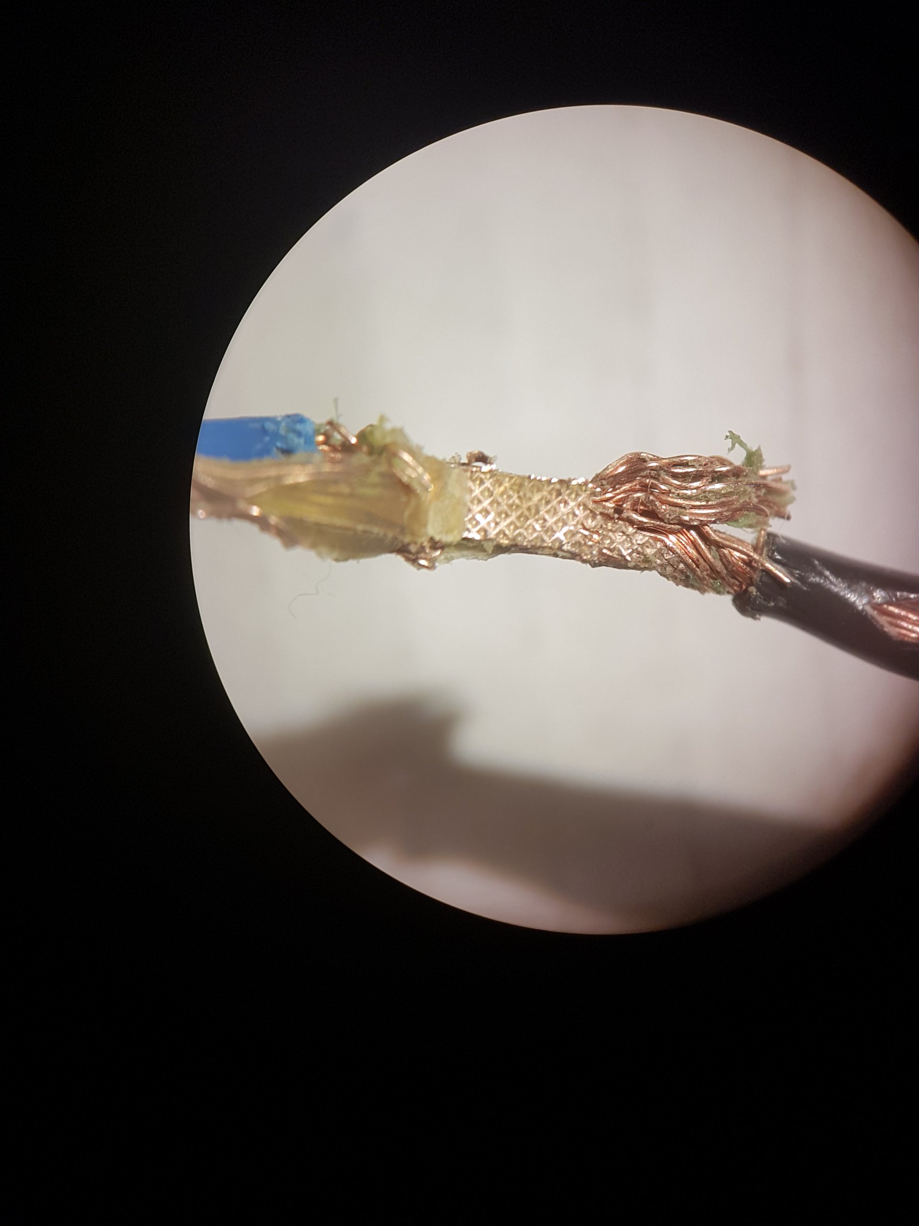

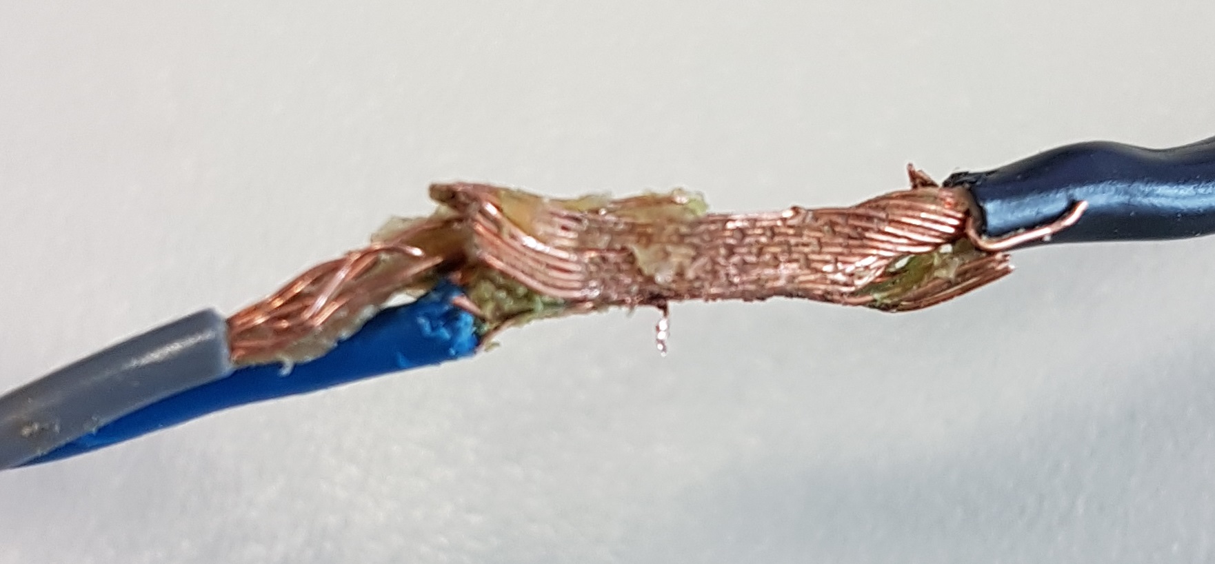

Das Musterstück ist der J16 Crimp, der lt. WIS noch sehr in der Nähe des Trionic Steckers sitzt. Tendenziell sollte der weniger Feuchtigkeit und Vibration abbekommen, scheint aber trotzdem anfällig zu sein.
2.thumb.jpg.d209131c91a37824e4464ac0376a4e3d.jpg 1.thumb.jpg.34dddce6d675ca8f2c9374be3a930bbb.jpg
20190708_233759.thumb.jpg.a07fac488908085da39e911eee1037e8.jpg20190708_233935.thumb.jpg.f6c66a3793a285fdf2f885ce9b0893c7.jpg 20190708_234022.thumb.jpg.2b008eed0b66926b7e7e32a6f375af36.jpg
edit: Bilder vom Mikroskop mit Handy
Bearbeitet von phil23
Sieht doch gut aus. Also wie die gefertigt wurden.
Danke!
Die Beschädigungen und losen Enden stammen ja sicher von deiner Demontage, die Presstelle erscheint fast ein bißchen wie gespleißt.

Ja, sieht nach originaler Löt-Verpressung aus, incl. Schrumpfschlauch mit Kleber.
Und bei diesen Verbindungen kommt es leider zu Verbindungsschwierigkeiten, die von dem Kleber her rühren.
Wenn man sowas öffnet...dann gehen auch Kabel lose und dröseln sich auf.
Sieht für mich auch normal auf und wenn sich der Kenner das Foto ansieht, dann sieht er auch die Verklebung.
Undd nach etlichen Jahren ist der Kleber das eignetliche Problem.
Jetzt wurde der Kabelstrang auch noch bewegt...und der Kleber konnte unter Hitze wandern und für eine zusätzliche Isolierung sorgen.
Dadurch die Unterbrechung...und weil ein Draht wieder Kontakt hat...ist zur Zeit alles wieder okay.

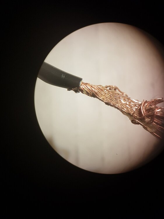

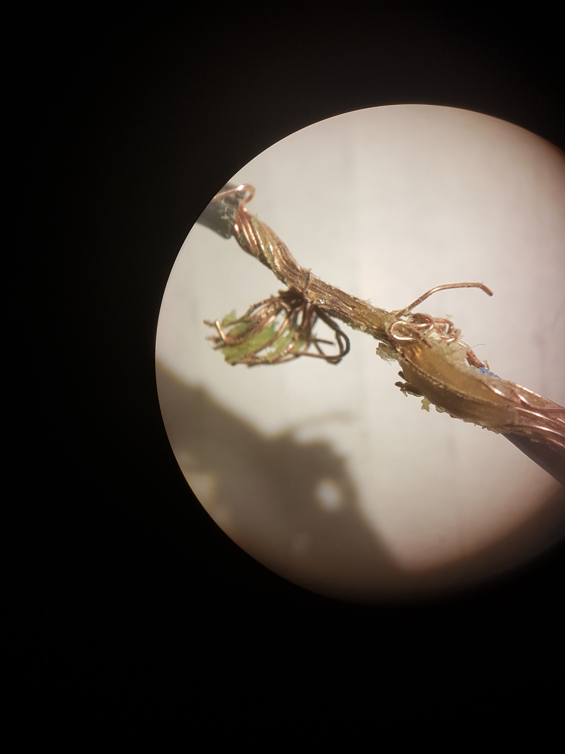

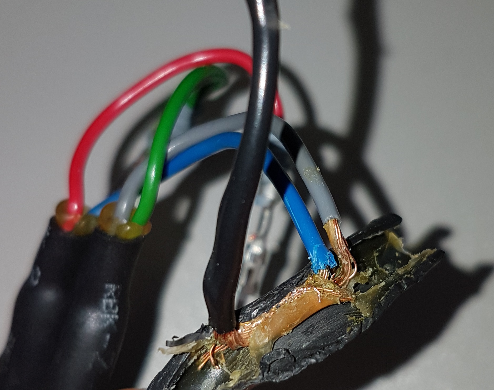

Die abstehenden Kabelenden kommen von der Zerlegung, auf dem zweiten Bild sieht es ja noch halbwegs gesittet aus. Ich habe auch mal absichtlich dran gezogen, um zu prüfen, wie leicht sich die Verbindung lösen lässt. Da die Kontaktstelle noch ok ist, hat sich auch nichts gelöst.
Es ist höchstwahrscheinlich kein Löten, da kein Lot vorhanden ist, sondern vermutlich Ultraschallschweissen.
https://www.drahtmagazin.de/draht-fachartikel/verdrillte-leitungen-mit ultraschall-schweissen_35121_de/
https://www.telsonic.com/de/metallschweissen/kabelbaum-terminal-litzenschweissen/
Bilder 3 und 4.
Ähnliche Muster sieht man auch unter dem Mikroskop.
Man müsste mal eine defekte Verbindung ergattern, um den Schädigungsmechanismus zu erkennen. Vielleicht brechen die Kabel ab, die Schweissverbindung löst sich oder es gelangt Wasser rein, was letztlich über Oxidation dann wieder zum Kabelbruch führt.
Das hätte auch den Vorteil, dass kein artfremder Werkstoff zum Einsatz kommt wie bei Löten. Nachteil der Bruchempfindlichkeit bleibt wie beim Löten. Dafür dann wohl auch die klebergefüllten Schrumpfhülsen.

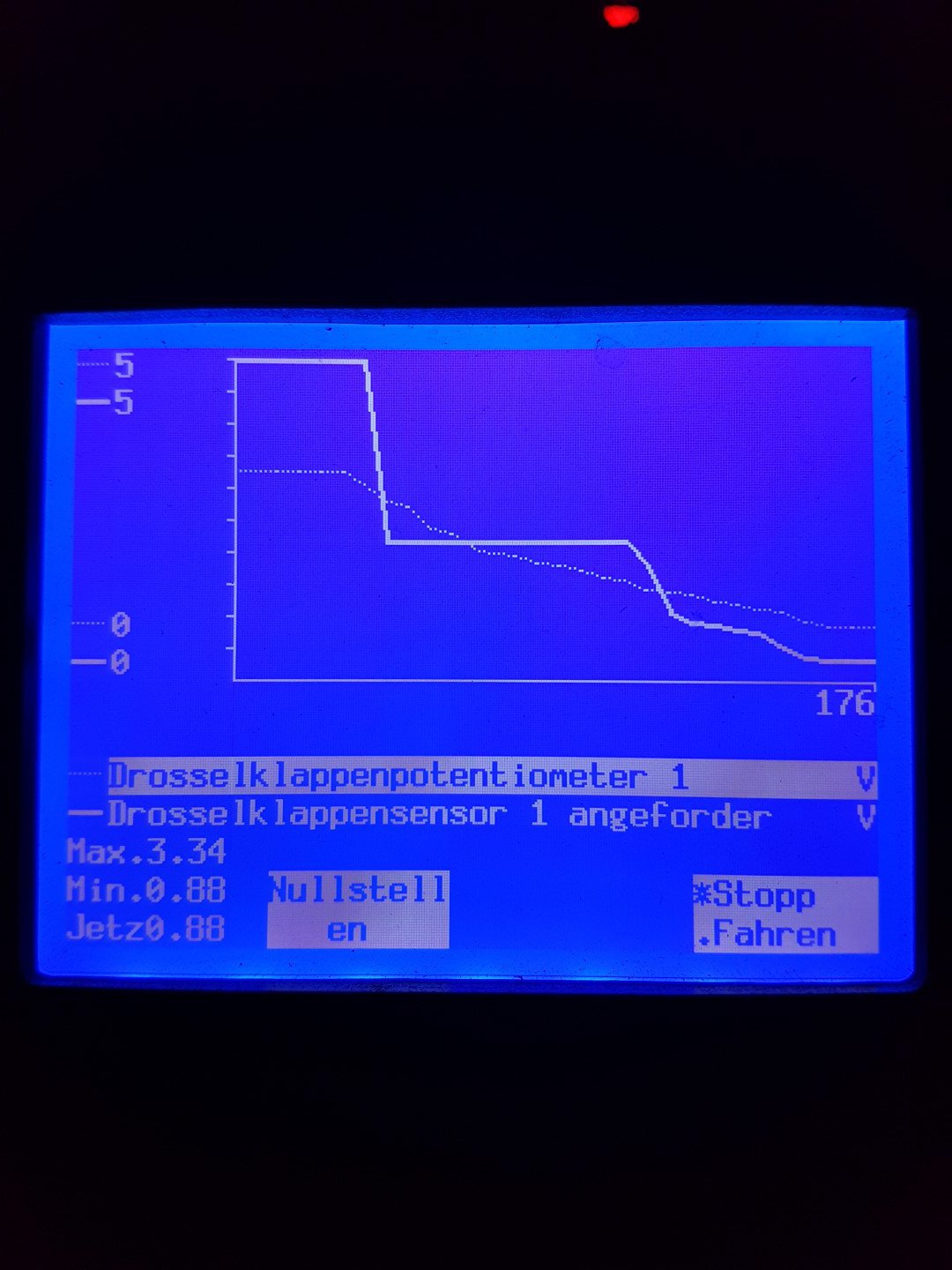

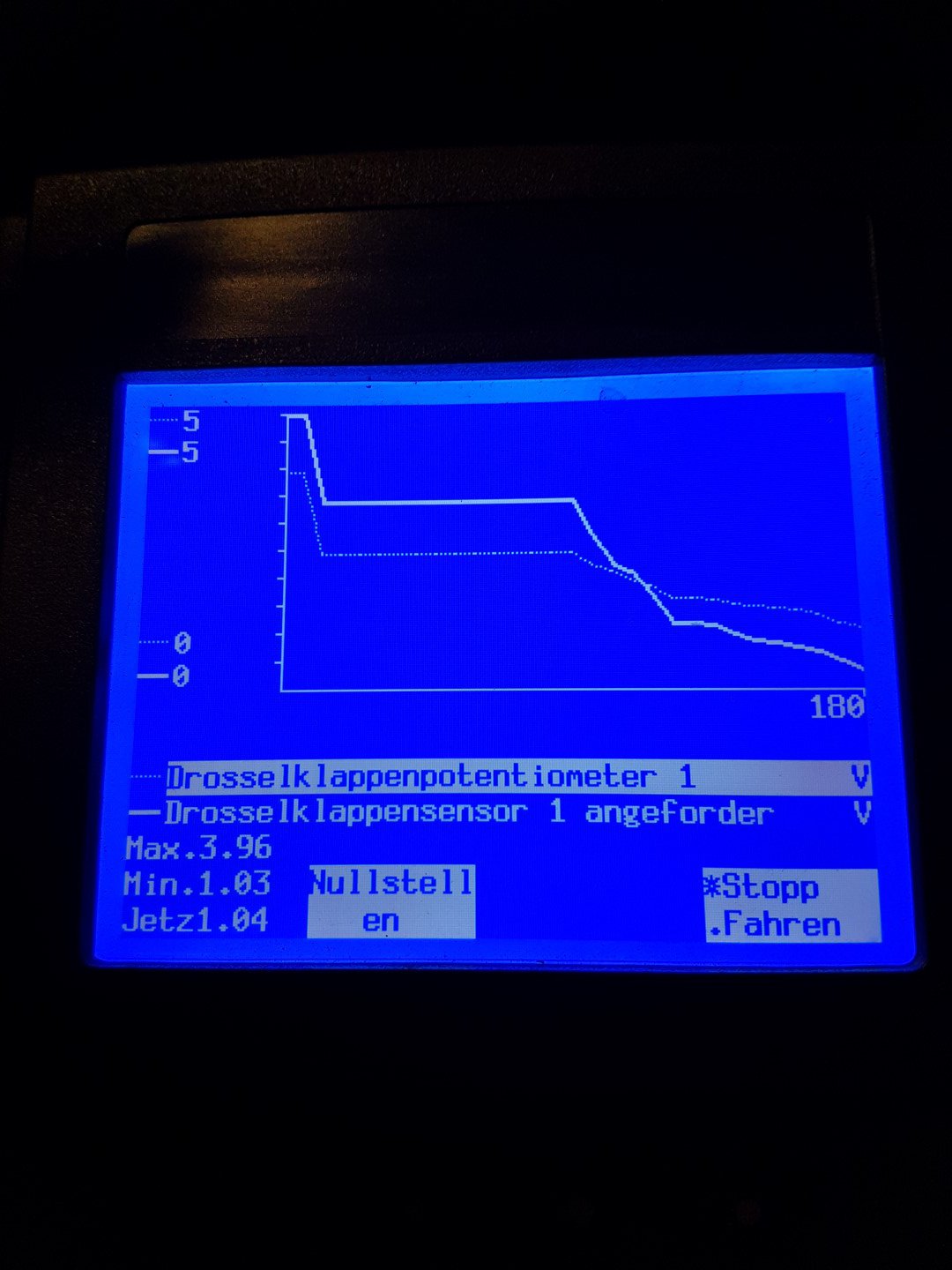

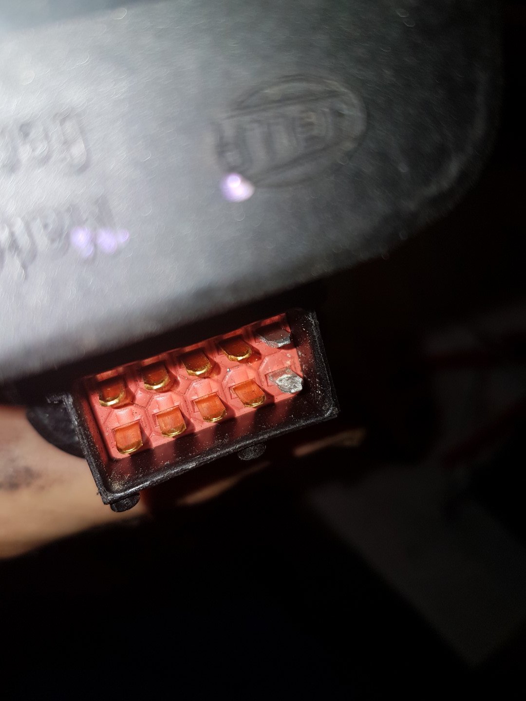

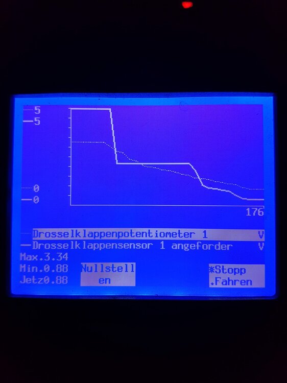

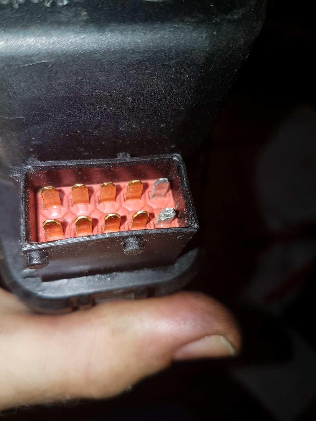

Fehler war zum Glück nicht der Kabelbaum, sondern "nur" ein korrodierter Steckkontakt am DK Stecker. Wie der bei wasserdichtem Steckverbinder derart korrodieren kann, ist mir nicht erklärlich, zumal die DK erst wenige Monate verbaut ist.
Für die Freunde der Mechatronik im Anhang die Bilder.
Sie zeigen den Verlauf von Sollwert (Drosselklappensensor 1 Sollvorgabe) und Istwert (Drosselklappenpotentiometer 1). Die Spannungsbereiche sind nicht gleich, daher liegen die Kurven nicht aufeinander.
Bei der defekten Klappe folgt der Istwert dem Sollwert nur verzögert, weil durch den korrodierten Kontakt nicht genug Strom fließen kann. Bei der OK Klappe folgen die Signale einander 1:1. Die Verzögerung kommt durch die langsame Übertragung im Tech.
Es ist trotzdem eine andere DK verbaut worden, da sporadisch auch noch ein P1231 (Summenwert Winkelgeber ausserhalb vom Grenzwert) und ein erklärbarer P1251 (Wie P1253, nur andere Richtung) gemeldet wurden.
An einem einfachen Lichtschalter oder einem ollen Relais von vor 30 Jahren sind solche Kontaktprobleme ja auch nicht selten - aber da sind die Fehler eher digitaler Natur: geht oder geht nicht (oder wird erst heiß, bevor es gar nicht mehr geht). Bei der Elektronik kommt dann sowas raus wie du hier beschreibst, es erscheinen irgendwelche Fehlermeldungen, das adressierte Teil (hier die DK) wird dann getauscht, der Fehler ist auch (erstmal) weg, weil der Stecker mit dem korrodierten Kontakt ja frisch aufgesteckt und so der Kontakt vorübergehend verbessert wurde - aber kurz darauf das gleiche Spiel. Kennt man ja, diese (oft endlose) Geschichte...
Da hilft nur so eine systematische Fehlersuche, wie du sie betrieben hast - und die Ursachen sind letztlich immer noch die gleichen wie vor 30 Jahren... :rolleyes:
