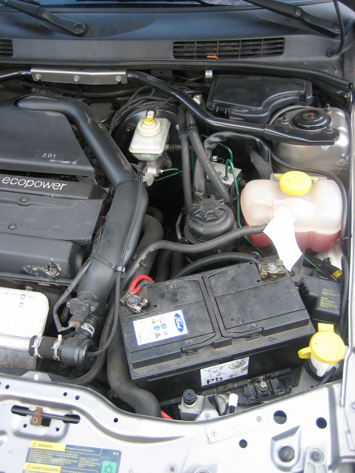

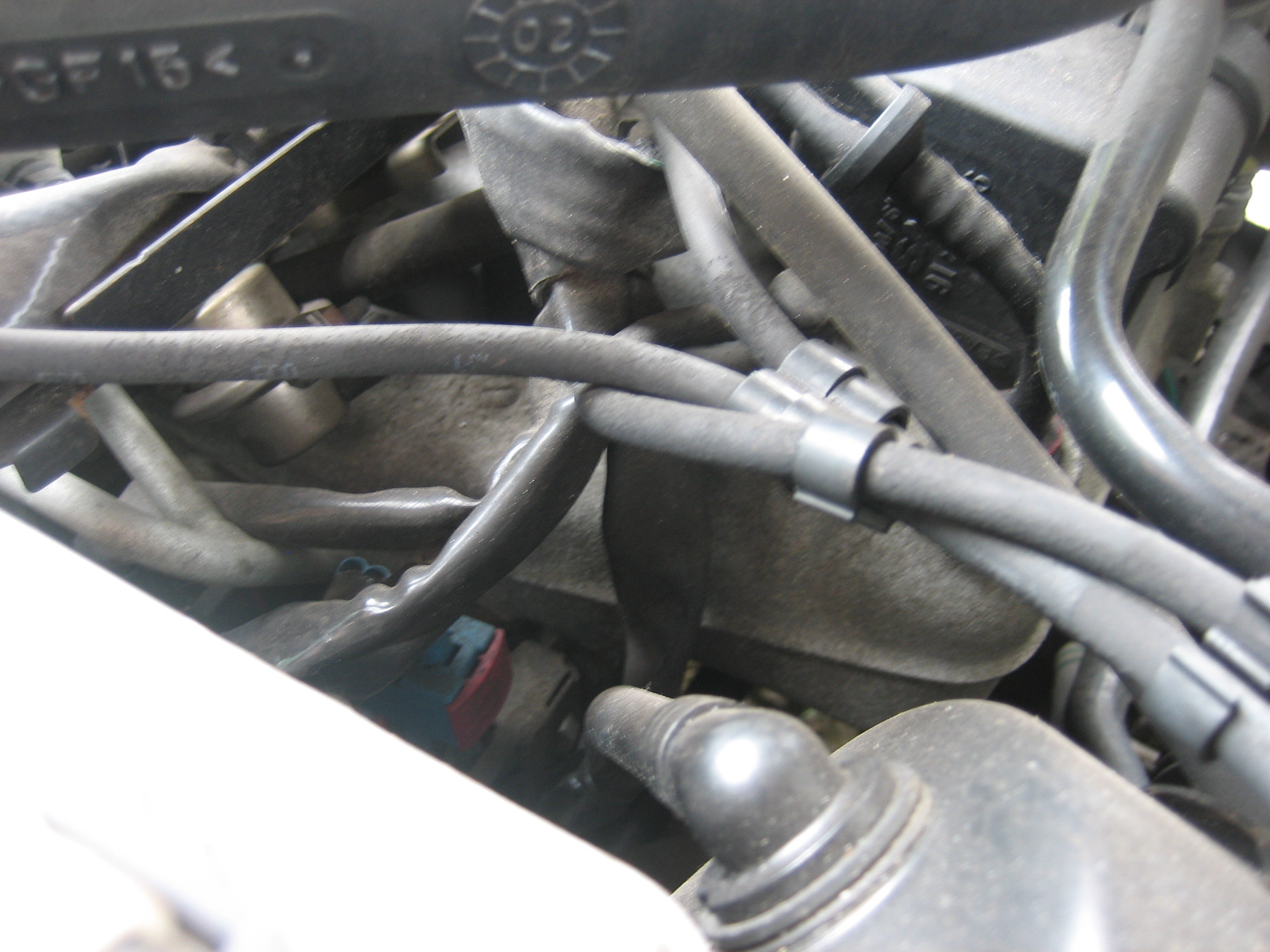

1.) Vor längerer Zeit habe ich irgendwo hier im Forum gelesen, daß es mal von Saab eine Kampagne gab, bei der eine größere Kurbelgehäuseentlüftung nachgerüstet wurde.

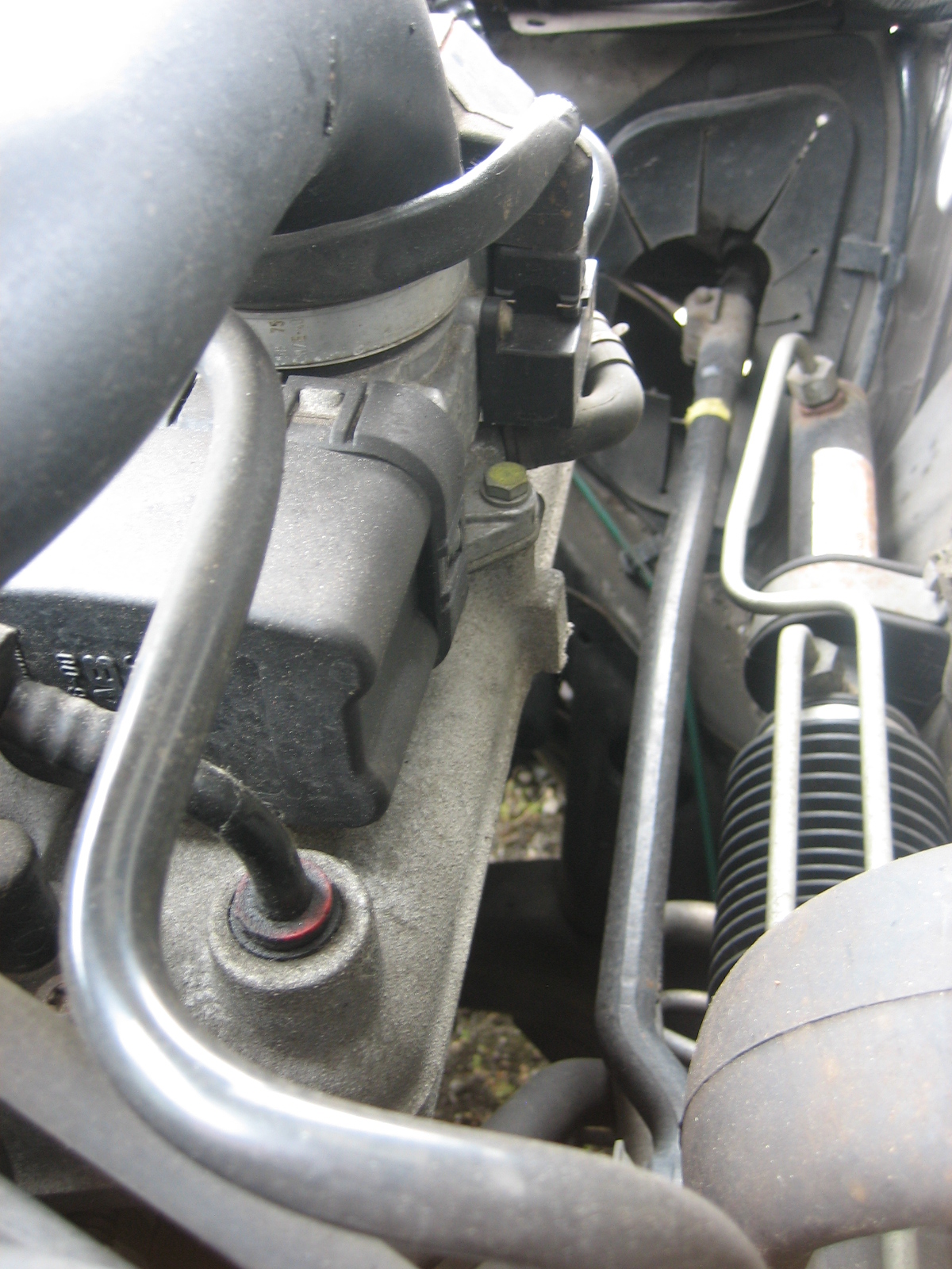

Anbei ein paar Bilder der Motorraumes; kann jemand fachkundiges etwas entsprechendes erkennen?

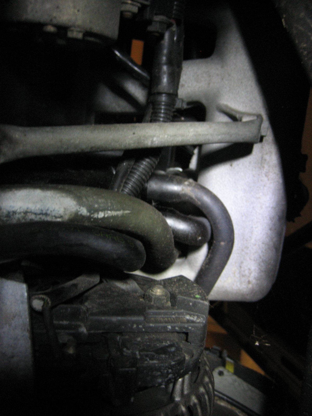

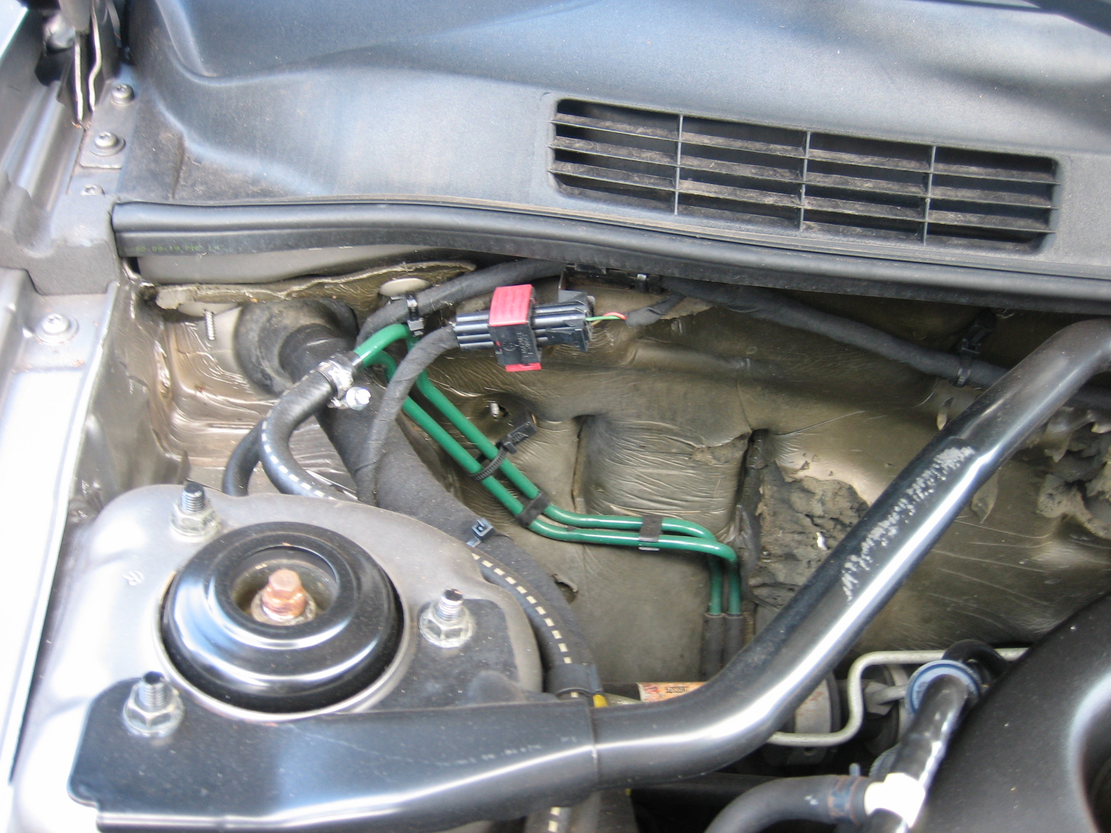

2.) Was sind das für grüne Leitungen oder Schläuche oben an der Spritzwand beifahrerseitig? Kenne ich von früher vom 900 II garnicht...

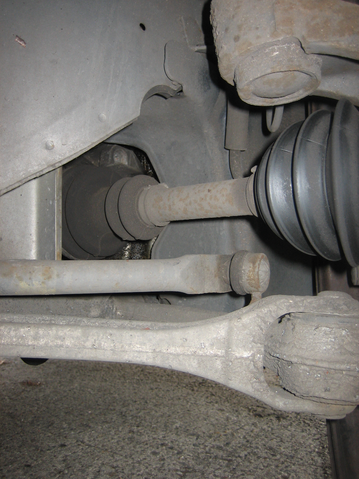

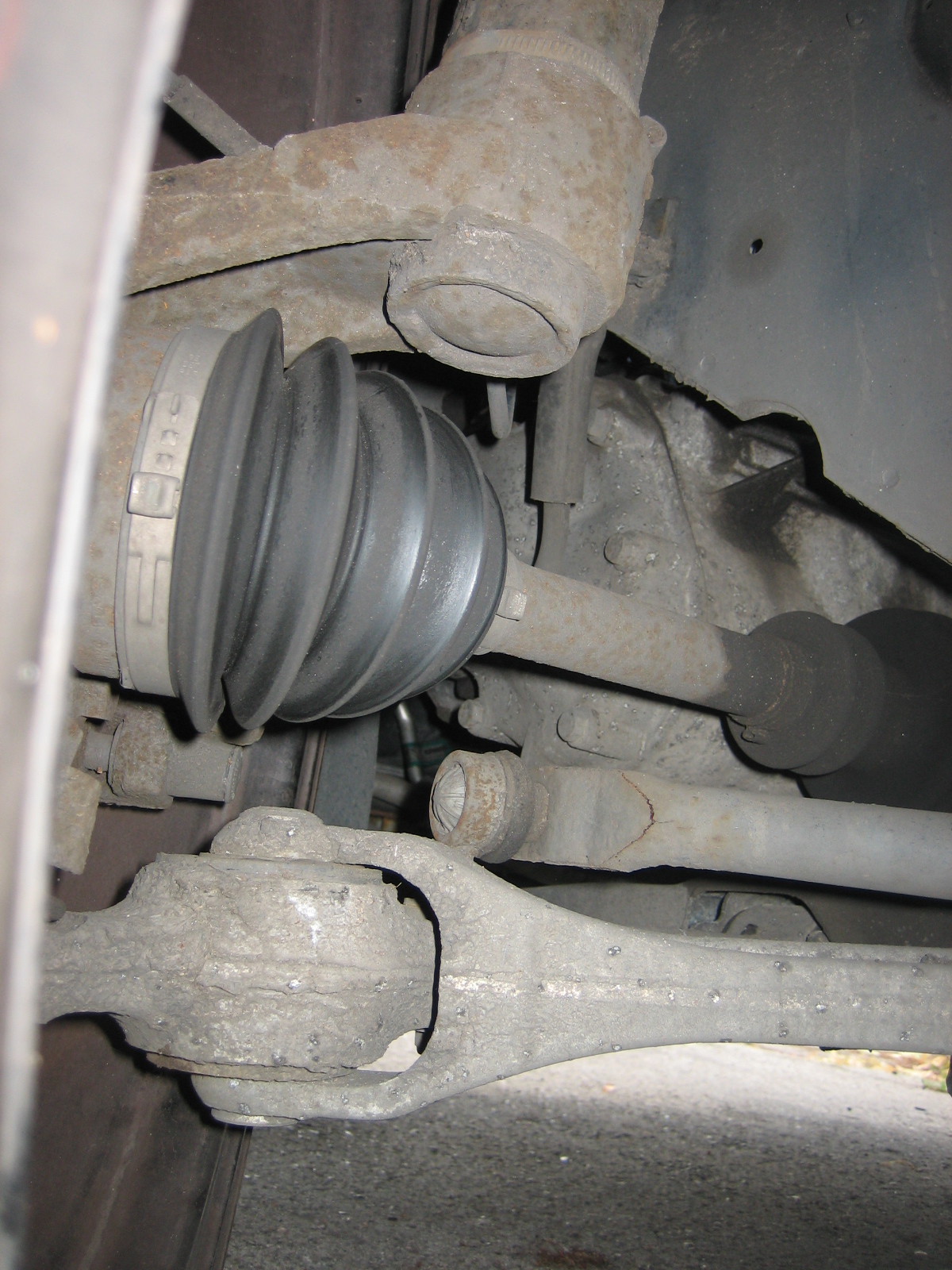

Soweit ich es mit der Kamera erfassen konnte, sehen auch die Manschetten der Antriebswellen gut aus. Dummerweise habe ich nicht daran gedacht, die Federbeine in Augenschein zu nehmen...

zu 1.: Da müsstest du mal ein Bild ohne die Abdeckung um den Öleinfüllstzen herum machen. Die Änderungen verbergen sich imho weitgehend darunter.
zu 2.: Das sind die Kraftstoffleitungen. An der Spritzwand hoch sind die in Metall ausgeführt. Warum grün keine Ahnung, beim 9-5TiD sind sie schwarz, hab die bei dem gerade geflickt.

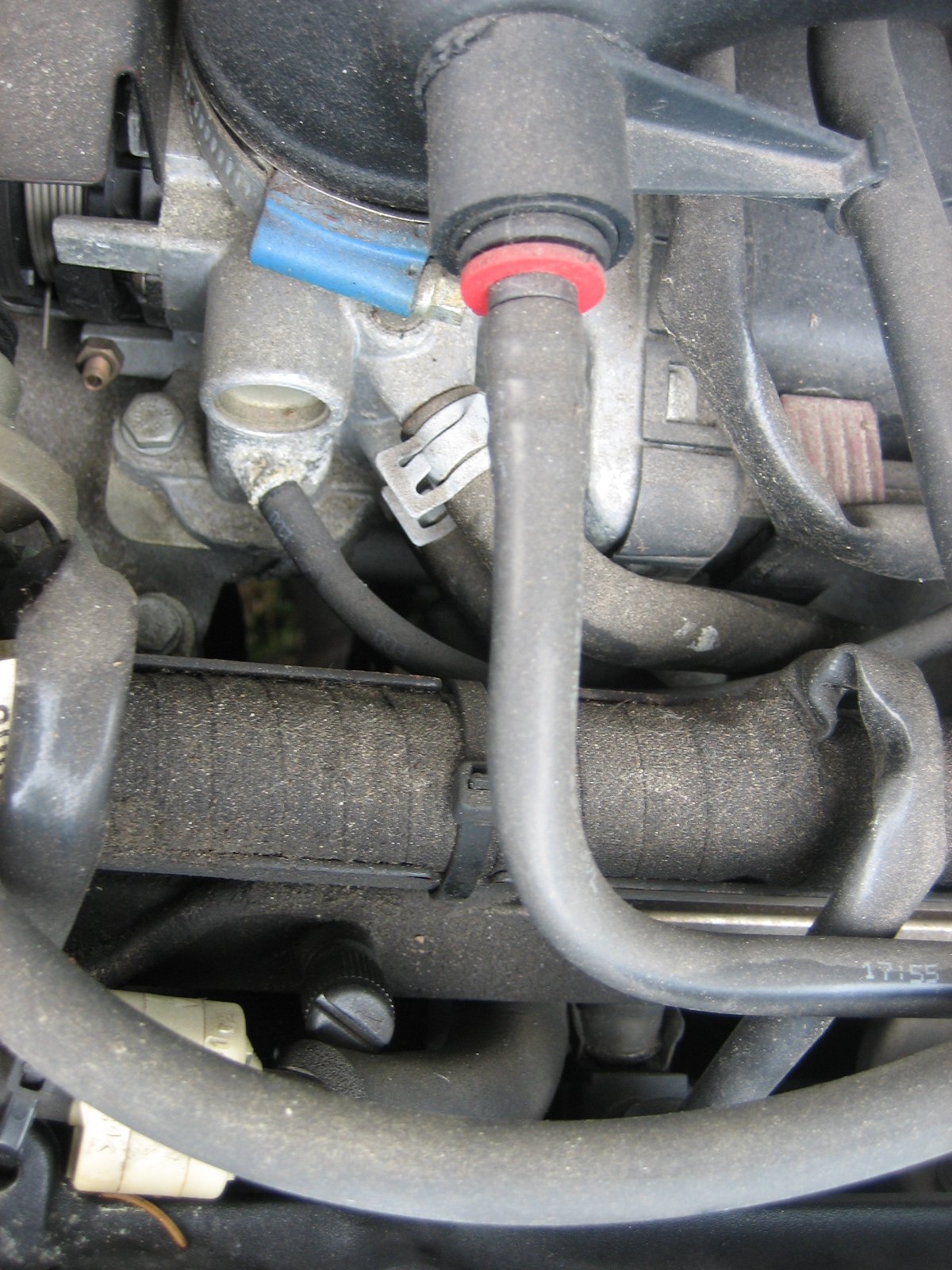

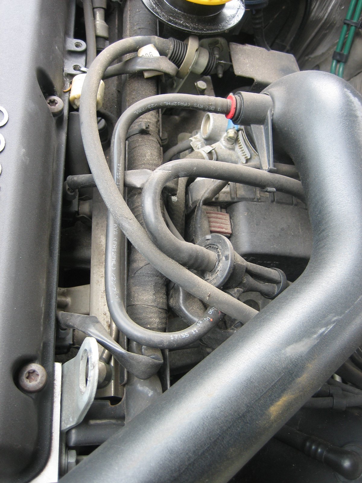

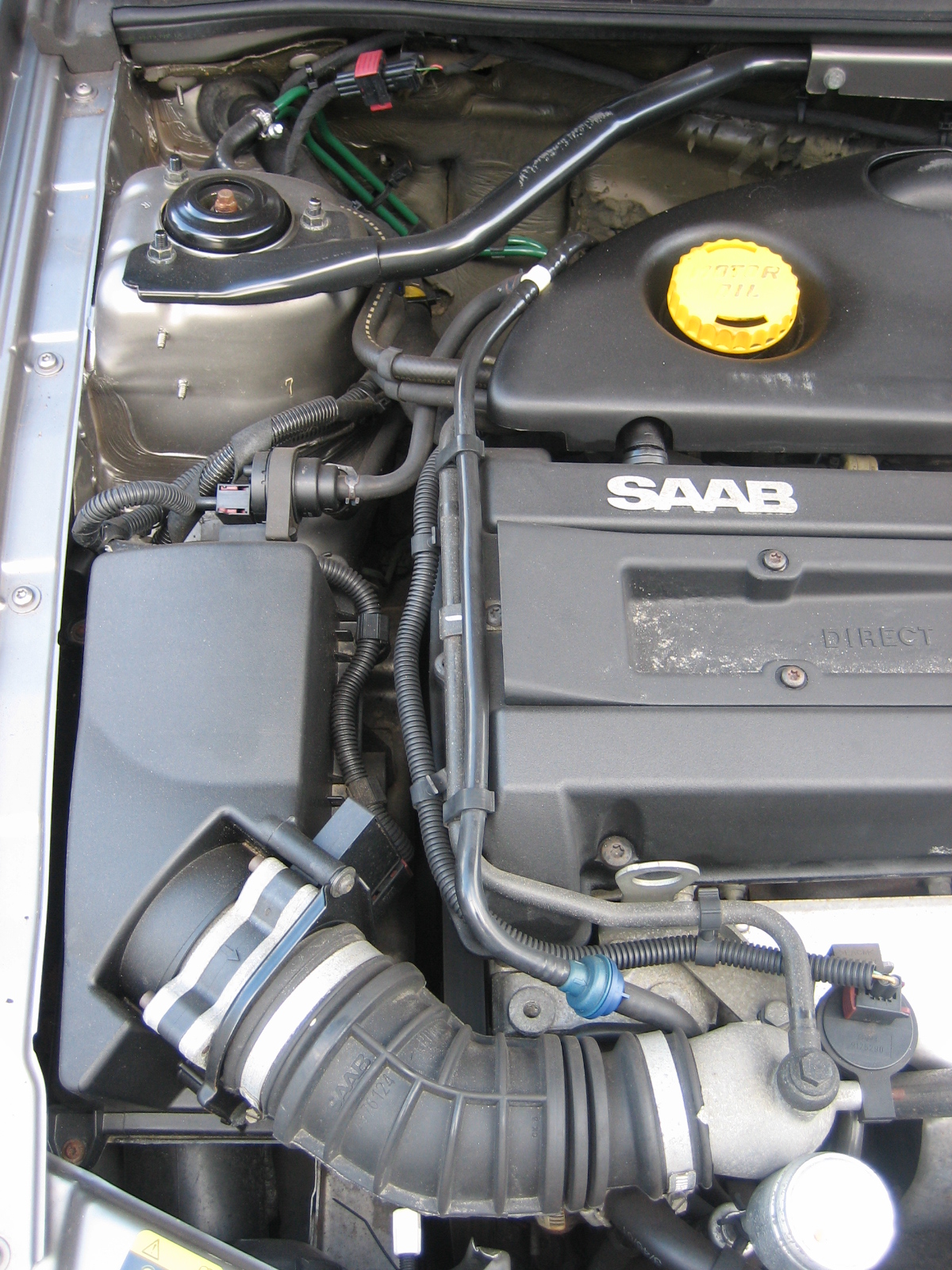

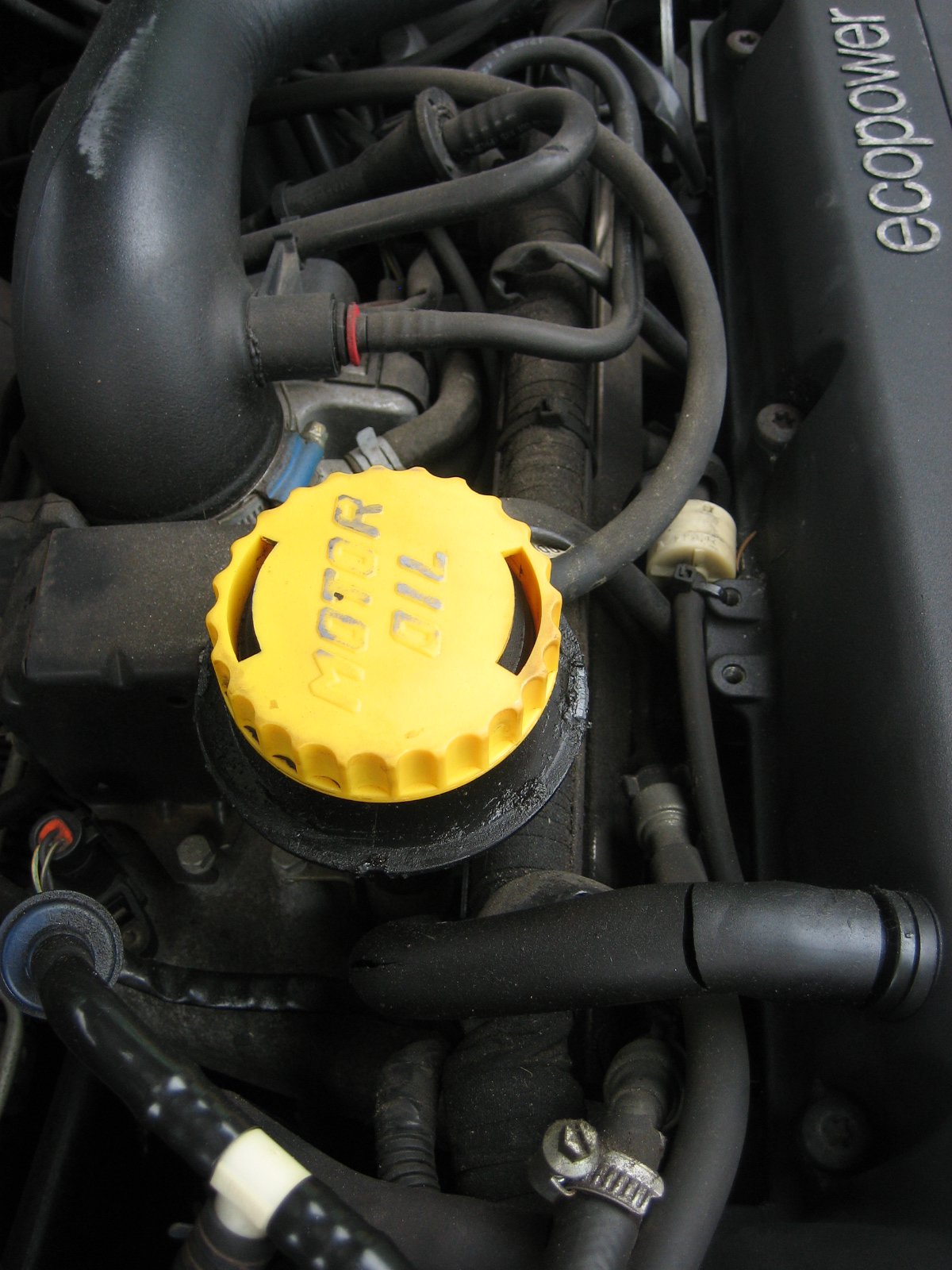

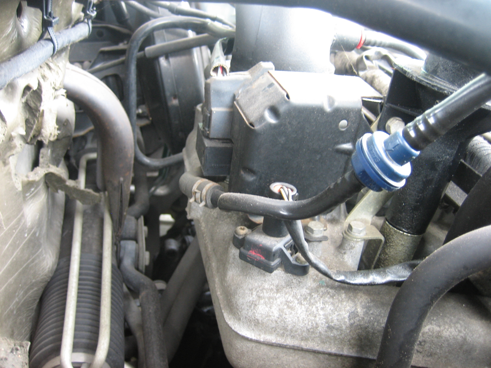

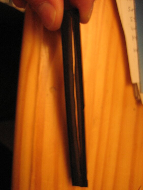

Ich habe mal die Ansaugbrücken-Abdeckung abgenommen und einfach mal ein paar Bilder gemacht:
Sagt euch das eventuell etwas...? Ist das die serienmäßige Kurbelgehäuseentlüftung oder die zum Nachrüsten?
Bitte schaut einmal auf das Bild mit dem gelben Öl-Einfüllstab: dort ist zu sehen, daß der dicke Schlauch der KGE an zwei Stellen Risse aufweist. Gibt es hierfür noch Ersatz? Davon abgesehen läuft der Motor dennoch absolut rund und ruhig...

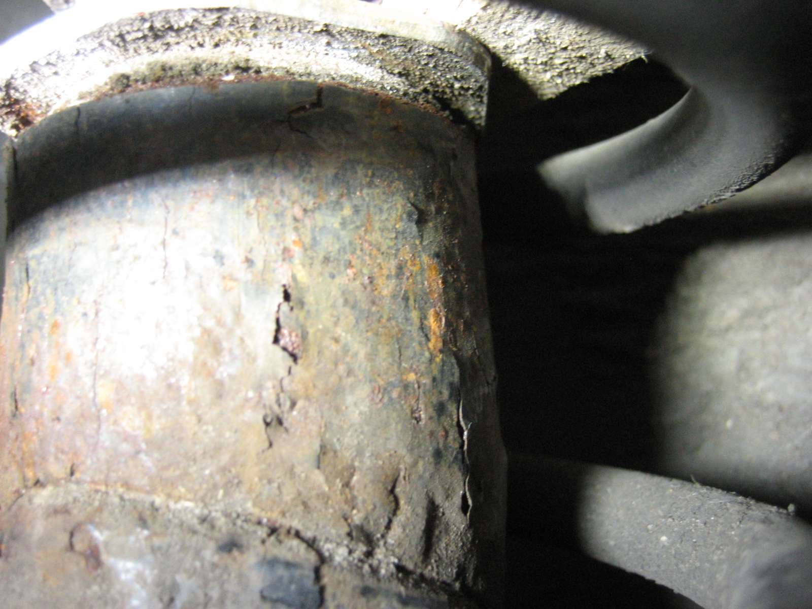

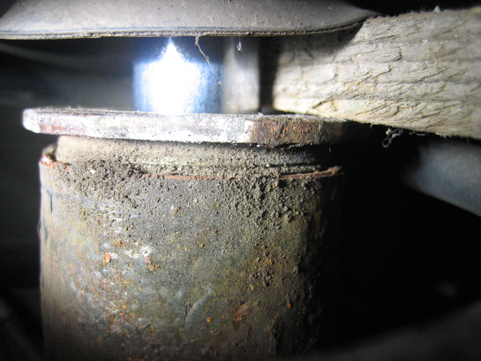

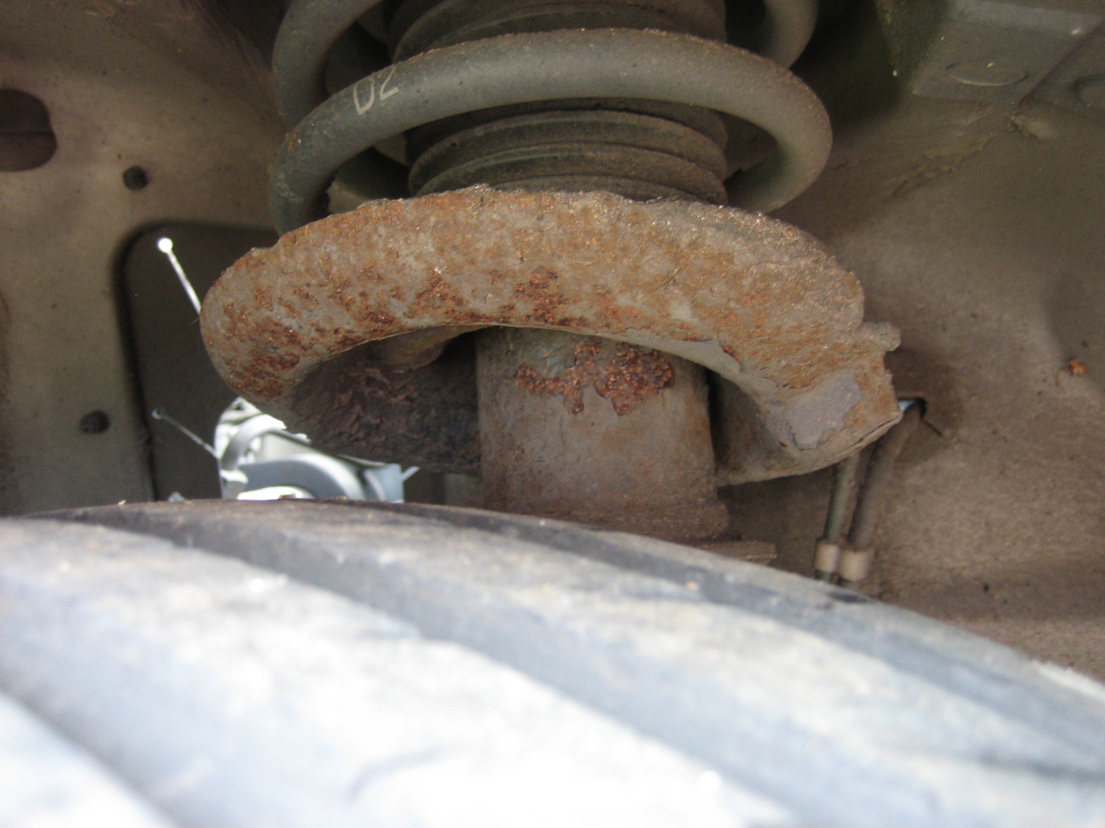

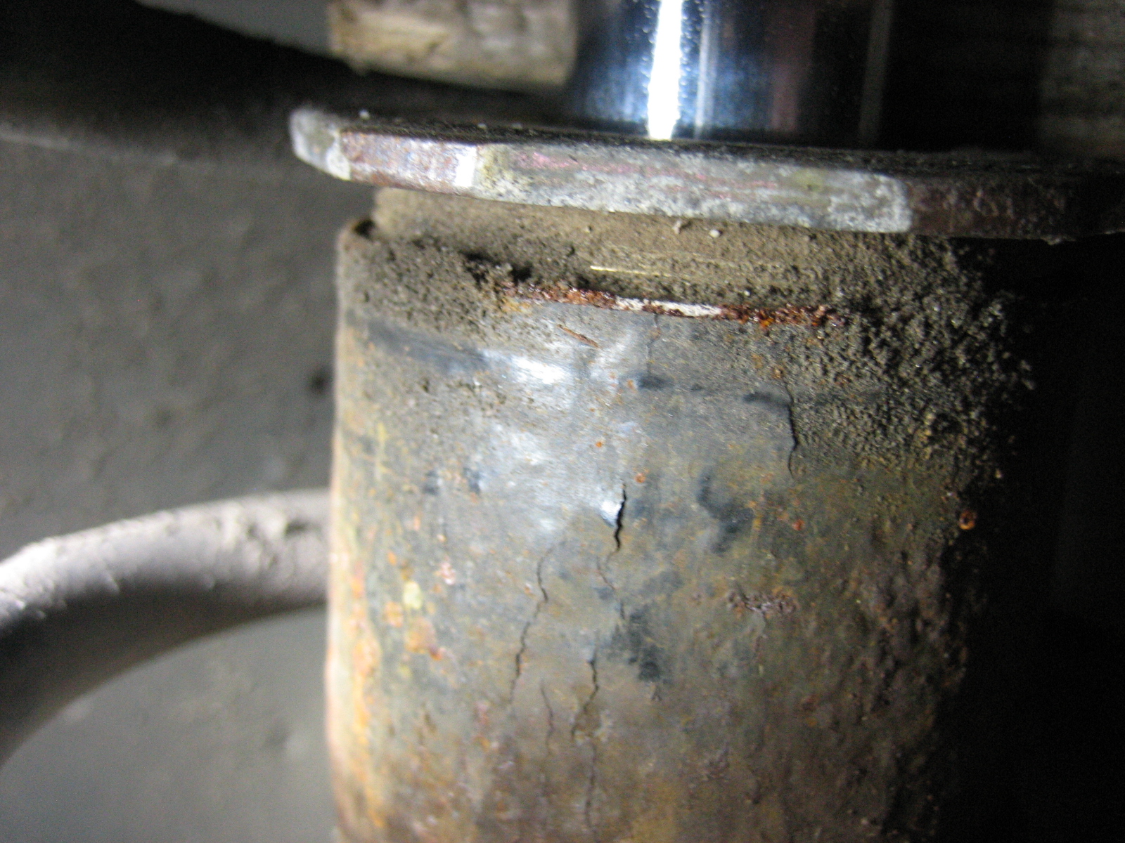

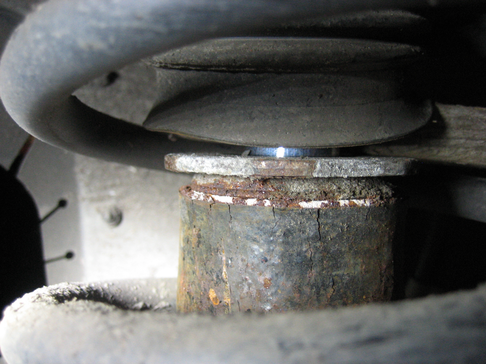

Ansonsten habe ich mir die Federbeine mal angeschaut, anbei ein Bild. Scheint noch rettbar zu sein...was meint ihr?

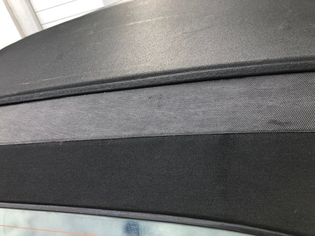

Ein paar Scheuerstellen am Verdeck habe ich leider doch entdeckt...

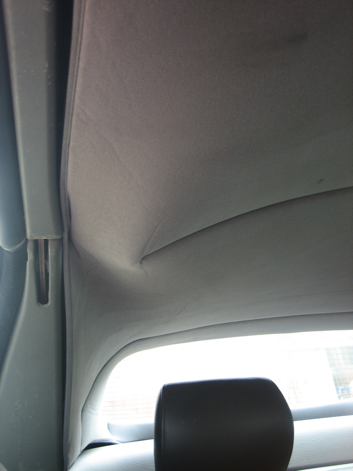

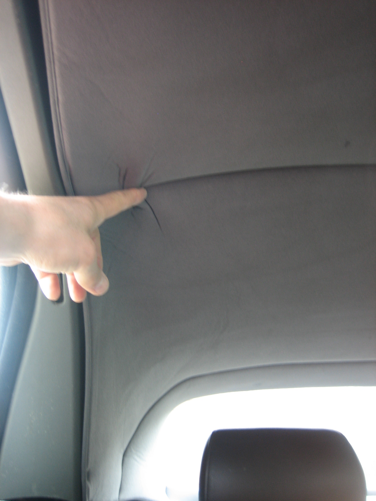

Bezüglich des Verdecks fiel mir außerdem auf, daß der eine Spriegel im Innenraum auf der Beifahrerseite herunterhängt, siehe Bilder. Ist das beim 9-3 ein bekanntes Problem? Ist das etwas schwerwiegendes?

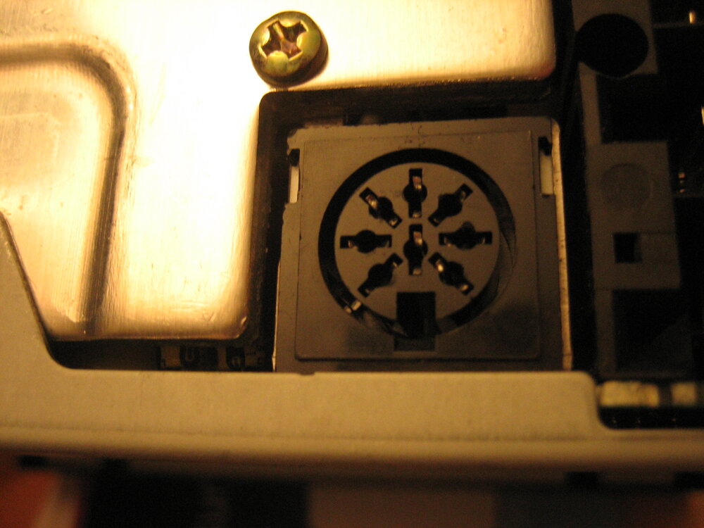

Aprobos Radio: aus meiner 900 II - Zeit ist mir noch das große Soundsystem AS-.3 bekannt; gibt / gab es das auch für den 9-3?
Wenn ja, ist das mit dem des 900 II identisch? Ließe sich das ohne Probleme einfach anschließen, oder muß das mit dem Radio verheiratet werden?

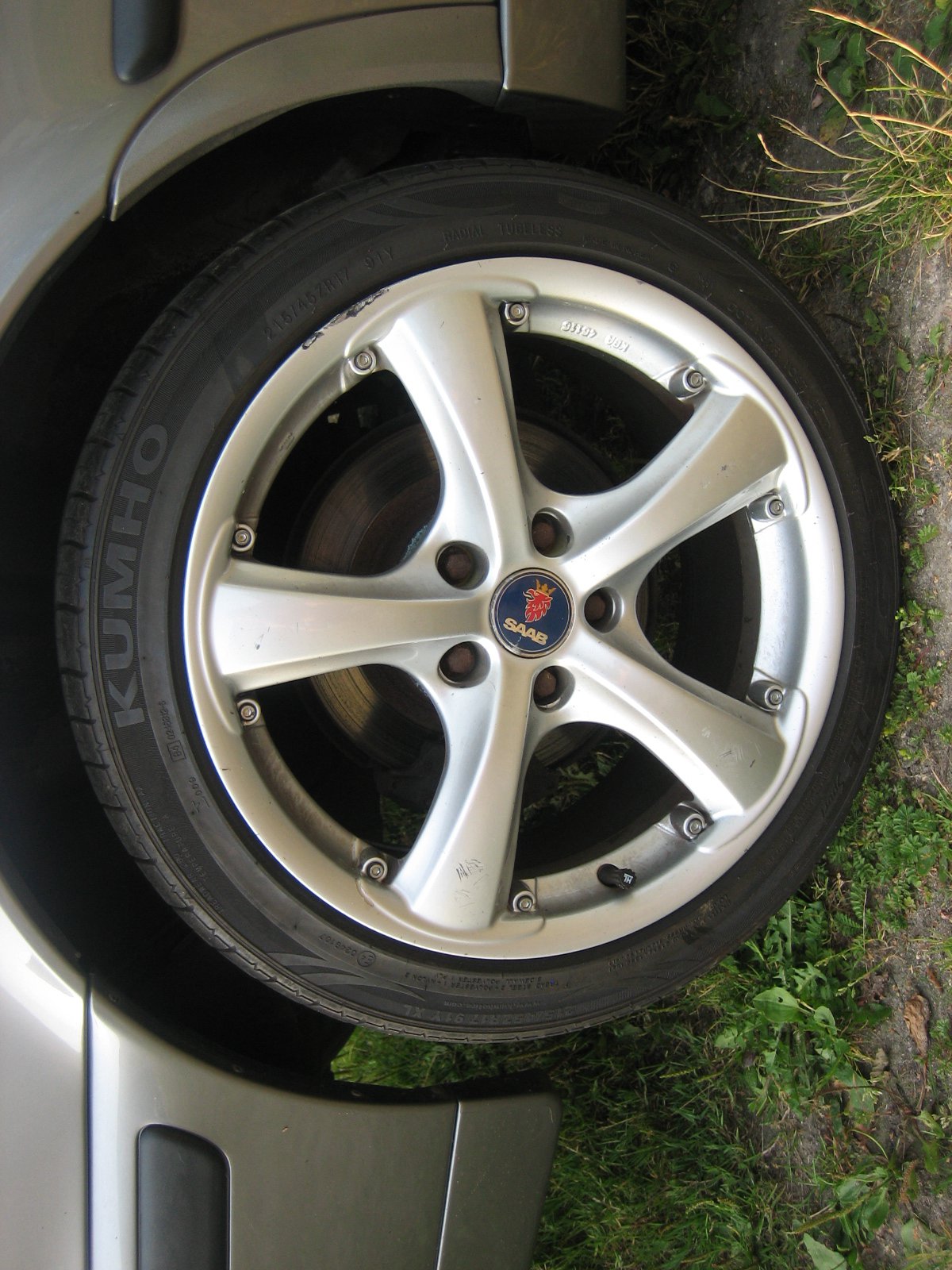

Eine Frage zu den Felgen: wir haben uns 15" - Felgen besorgt, die uns optisch wesentlich besser gefallen und auch besser zum restlichen Auto passen als die derzeit montierten 17" - Felgen. Die wirken doch etwas sehr prollig...Die wollen wir gerne verkaufen. Haben diese Felgen eine besondere Bezeichnung?

Thema Felgen: Bei unserem 9-3 haben wir auch 15 Zoll Felgen drauf, 17 Zoll sind doch einfach wohl zu Hart und dann gerade bei so einem verwindungsfreudigen Cabrio nicht die beste Wahl.
Ich denke Mal die 17" Felgen sind nicht original Saab.

der Schlauch der KGE (englisch PCV) sieht recht rissig aus, IMG_1270. Und so sollte die Version 6 aussehen: http://www.uksaabs.co.uk/UKS/viewtopic.php?f=2&t=73040 ich meine unabhängig davon ob der Motor in einem 9-5 oder 9-3 drin ist, nur eben B2x5.
Das Update läuft unter "saab pcv update #6", müsste es noch geben.
Das Federbein sieht zwar etwas rostig aus, die Problemstelle liegt aber leider über den Federteller und wird durch die schwarze Ziehharmonika Verdeckt. Und der Rost wohl auch von ihr gefördert. Heißt Wagen anheben, so dass er da ausfedert und dann die Manschette nach oben drücken/schieben. Problematisch wird es wenn das Rohr über dem Federauflageteller nennenswert geschwächt ist durch den Rost.
AS3 ist bei den beiden identisch. Da muss auch nichts verheiratet oder programmiert werden. Im Gegensatz zu Radio und Wechsler beim 931.

Moin Marcus
die Geschichte mit dem Innenhimmel ist nicht dramatisch.
Einfach wieder auf den Spriegel drücken und eventuell mit einem Kabelbinder sichern.

Ich kann nicht zweifelsfrei erkennen, welche KGE nun bei mir aktuell verbaut ist...Hat jemand zufällig ein Foto parat, das die KGE Version 6 in eingebautem Zustand zeigt?

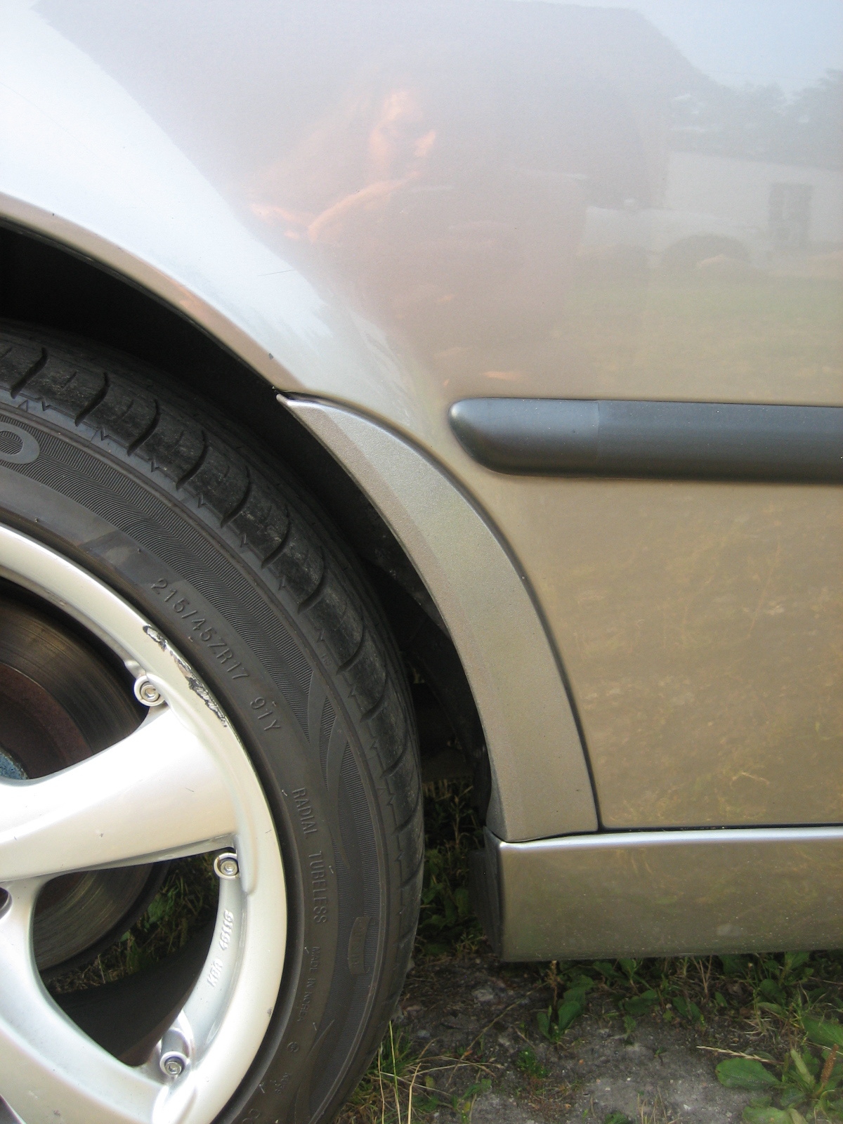

Ansonsten schaut euch bitte einmal das Foto an, welches das Plastik-Zierteil am Radlauf zeigt: ich kenne diese Dinger nur in schwarz. Oder gehört das beim ´02er anni so, daß dieses Teil in Wagenfarbe lackiert ist?
Google Bildersuche zeigt für 02er auch in Wagenfarbe lackierte Zierteile.

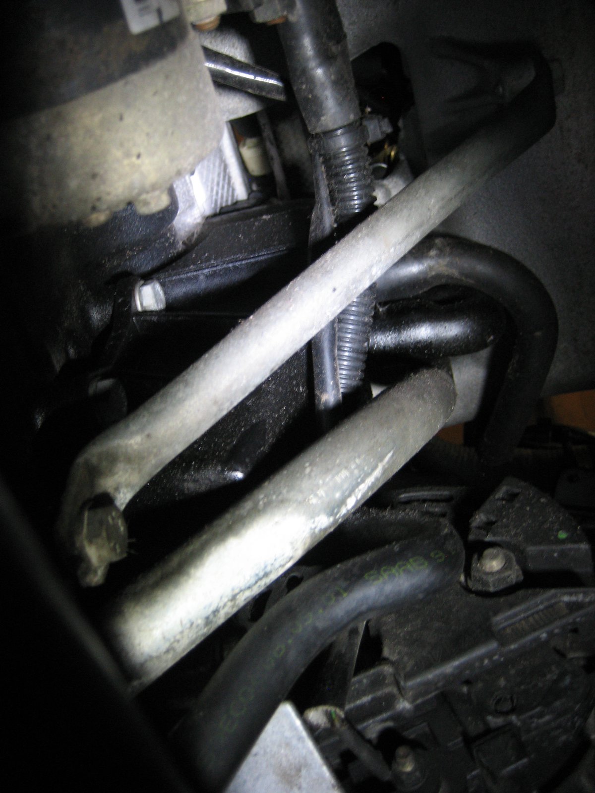

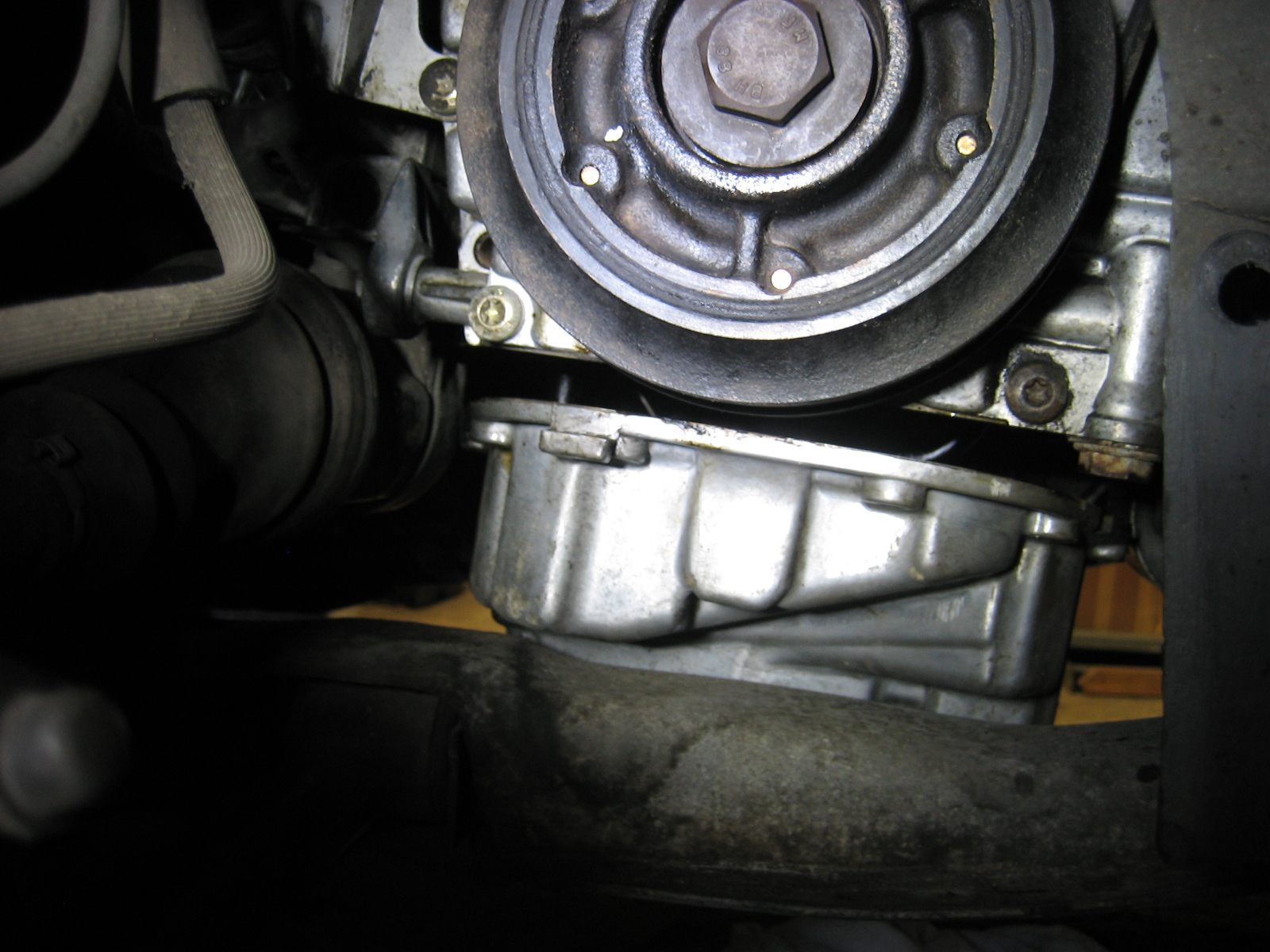

So, nun hatte ich endlich die Zeit, mich mit der Abnahme der Ölwanne zu befassen.
Bisher habe ich mich soweit vorgearbeitet, den vorderen Auspuff-Teil zu demontieren, was schon ein ziemliches Gefummel war.
Meine Fragen hierzu:
1.) Deute ich das richtig, daß dieser Bereich mit 2 Katalysatoren bestückt ist? Oder handelt es sich im vorderen Bereich unmittelbar unter dem Turboknie um einen (Vor) schalldämpfer?
2.) Es scheinen ja 2 Lambdasonden verbaut zu sein; welchen Hintergrund hat dies? Kann mir jemand die Funktionsweise erläutern?
3.) Mir fiel auf, daß sich an der Ölwanne gar kein Hitzeschutzblech befindet, so wie ich das vom 900 II noch kenne...Gehört das so??
4.) ich habe den Beiträgen hier im Forum entnommen, daß sich der Kat ungünstig unmittelbar unter der Ölwanne befinden soll. In vorliegendem Fall aber sitzt er ein ganzes Stück hinter der Ölwanne, so daß beide Bauteile nur sehr geringfügig übereinanderliegen...versteht ihr, wie ich das meine? Habe leider kein Foto gemacht...Kann dies insofern bedeuten, daß das Hosenrohr kein Originalteil ist? Oder gab es womöglich mal eine Kampagne, bei der dies verbessert wurde? So daß sich der Kat halt nicht mehr genau unter der Ölwanne befindet?
Ansonsten habe ich nun ein paar genauere Fotos der Problembereiche der Federbeine gemacht; sind die aus eurer Sicht noch rettbar?

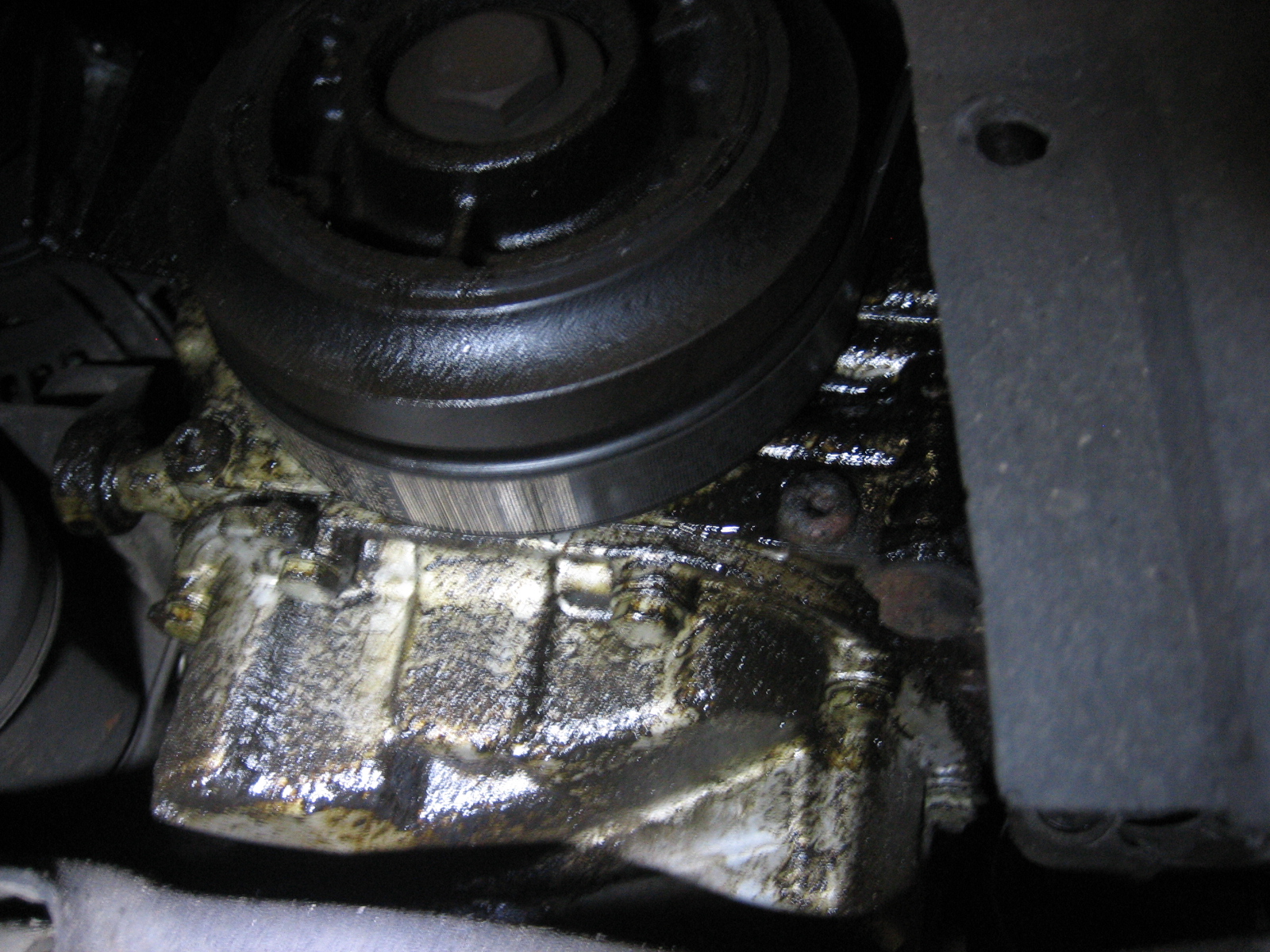

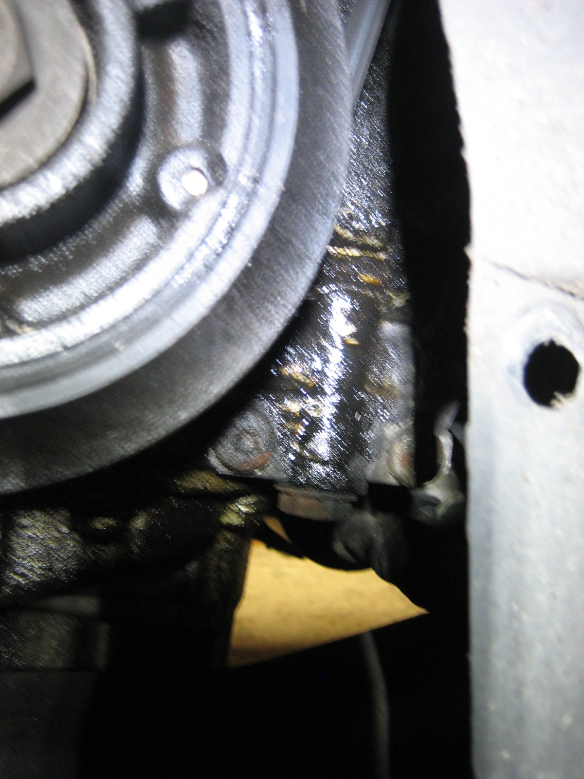

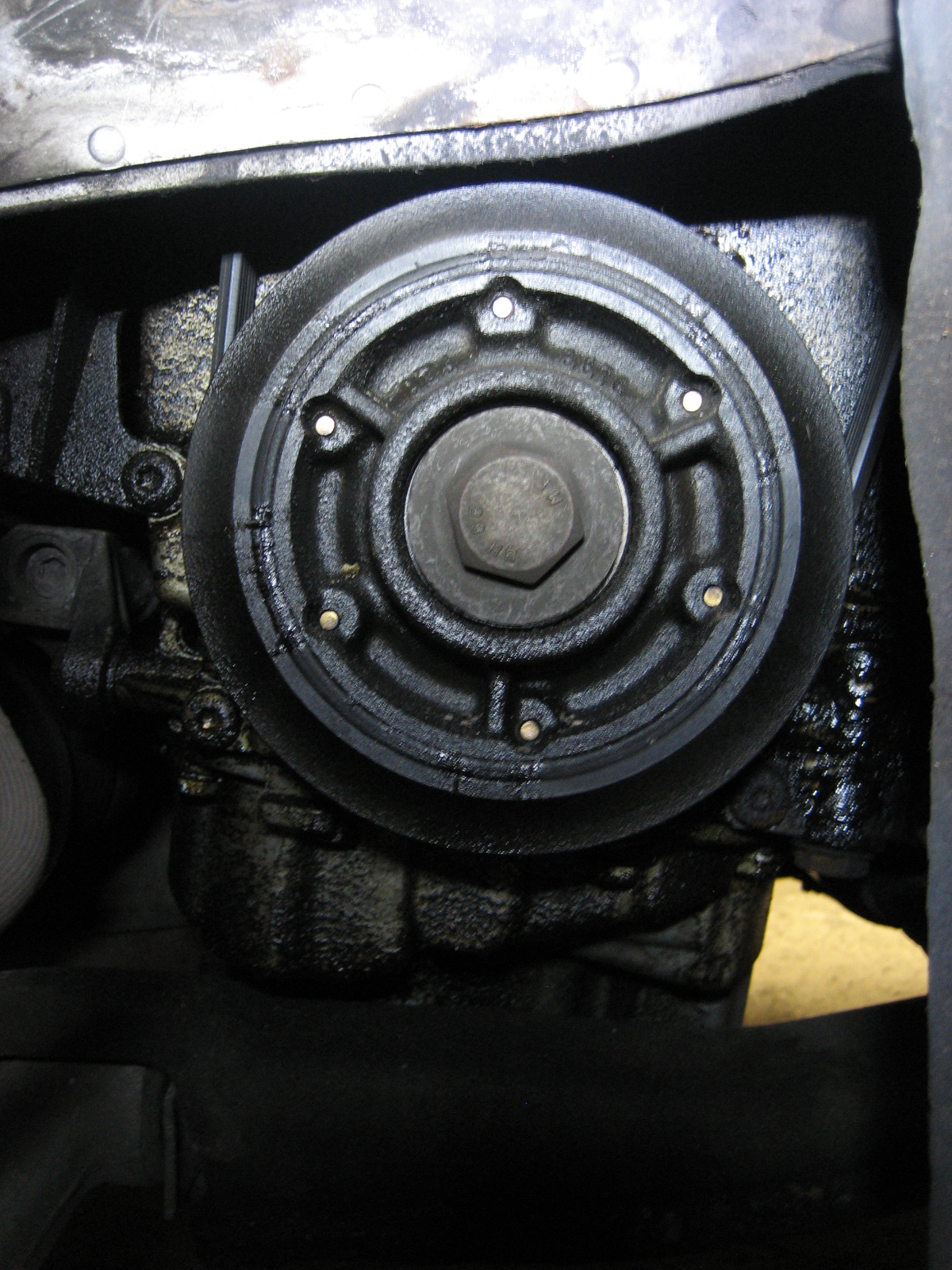

Dann fiel mir auf, daß der Bereich rund um die Riemenscheibe sehr stark verölt ist ( der restliche Motor / Motorraumbereich ist jedoch völlig trocken ).
Wird wohl der Simmering sein...
Läßt der sich auch bei eingebautem Motor erneuern? Oder muß der Motor hierzu ´raus?

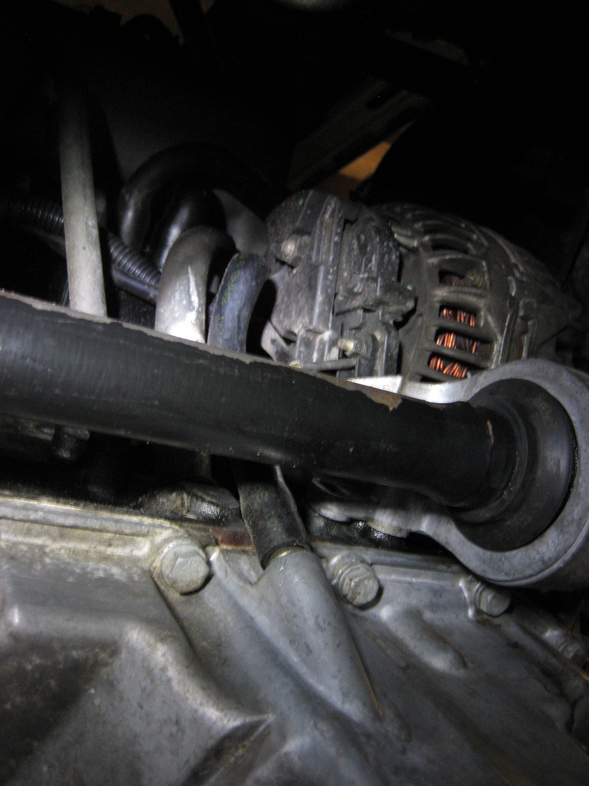

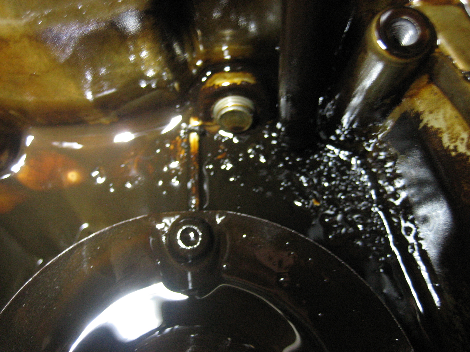

Schaut euch bitte einmal die Fotos an, die den dünnen schwarzen Schlauch zeigen, der leicht schräg von oben in der Ölwanne steckt und oben in so einem schwarzen "Kasten" mündet.
Meine Frage hierzu: gehört das zur Kurbelgehäuseentlüftung?
Gruß,
Marcus
Bearbeitet von Pink Floyd
Ja
Die vordere Sonde misst den O2-Gehalt im Abgas und regelt wie gewohnt auf Grund dessen die Gemischzusammensetzung. Auf Grund der Trägheit des Systems findet sich hier eine stark schwankende Sondenspannung (0,1 ... 0,9 V) Wenn diese Regelung normal funktioniert, finden sich dadurch und durch die Speicherfähigkeit des Kat danach (fast) keine Schwankungen des O2-Gehaltes mehr - die 2. Sonde kontrolliert also die Funktion der ersten und des Kats (= Diagnosesonde). Funktionieren diese nicht korrekt, treten die Spannungsschwankungen auch an der 2. Sonde auf und das STG schmeißt entsprechend CE.
So viel ich vom 9-3I weiß, hat man das später tatsächlich weggelassen.
4.)...So daß sich der Kat halt nicht mehr genau unter der Ölwanne befindet?
Dafür kenne ich den 9-3I nicht genau genug...
Trau ich mich an Hand der Bilder nicht zu beurteilen - aber wenn du mit dem Kratzer rangehst, wirst du es merken.
Ja, sehr gut sogar. Und in dem Zuge den O-Ring des Ölpumpendeckels am besten gleich mitmachen.
Ja, das Kästchen ist der Ölabscheider. Wenn die Schläuche sich matschig anfühlen -> neu, am besten mal abziehen und kontrollieren!
Der Rost sieht auf den Bildern noch recht oberflächlich aus. Also lose Farbe und losen Rost runter und dann mit was in den Rost einziehendem das ganze bremsen. Keine Ahnung was du nimmst, ich hätte jetzt Owatrol genommen, trockenen lassen und dann Brantho drüber. Und dann Herbst und Frühjahr kontrollieren.
Ja, Owatrol und BK.

Hallo!

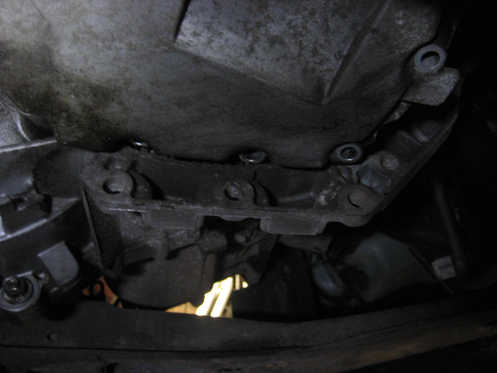

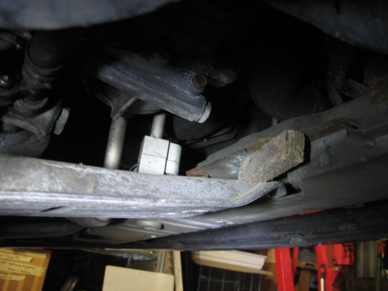

War heute am Wagen...aber ich bekomme die Ölwanne nicht ´runter, da ist der Fahrschemel im Weg.
Beifahrerseitig habe ich die Fahrschemel-Schraube rechts vorn ´rausgedreht und die mittlere und die hintere einige Gewindegänge gelöst, so daß ich den Fahrschemel um ca. 1 cm herunterziehen konnte. Vorne habe ich ein Stück Holz reingeklemmt, anbei ein paar Fotos.
Aber es reicht dennoch nicht, um die Ölwanne da ´rauszubekommen.
Wie würdet ihr da vorgehen?
Auch fahrerseitig die besagten Schrauben lösen und Motor von oben mit Traverse und Spanngurten sichern?
Gruß,
Marcus
Ja, so geht's: Motor an Traverse aufhängen, Hilfsrahmen rechts absenken (ich löse dazu auch die linke Seite etwas), rechtes (und hinteres?) Motorlager lösen. Wenn man es gut machen will, auch Schaltgestänge und Auspuff trennen - dann kann man den Motor rechts ein wenig anheben, bis die Wanne gut raus und rein geht.
Oder man nimmt den Hlfsrahmen komplett ab - wenn man den Aufwand nicht scheut, Achsschenkel und Antriebswellen zu lösen.

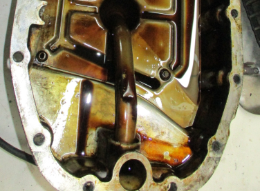

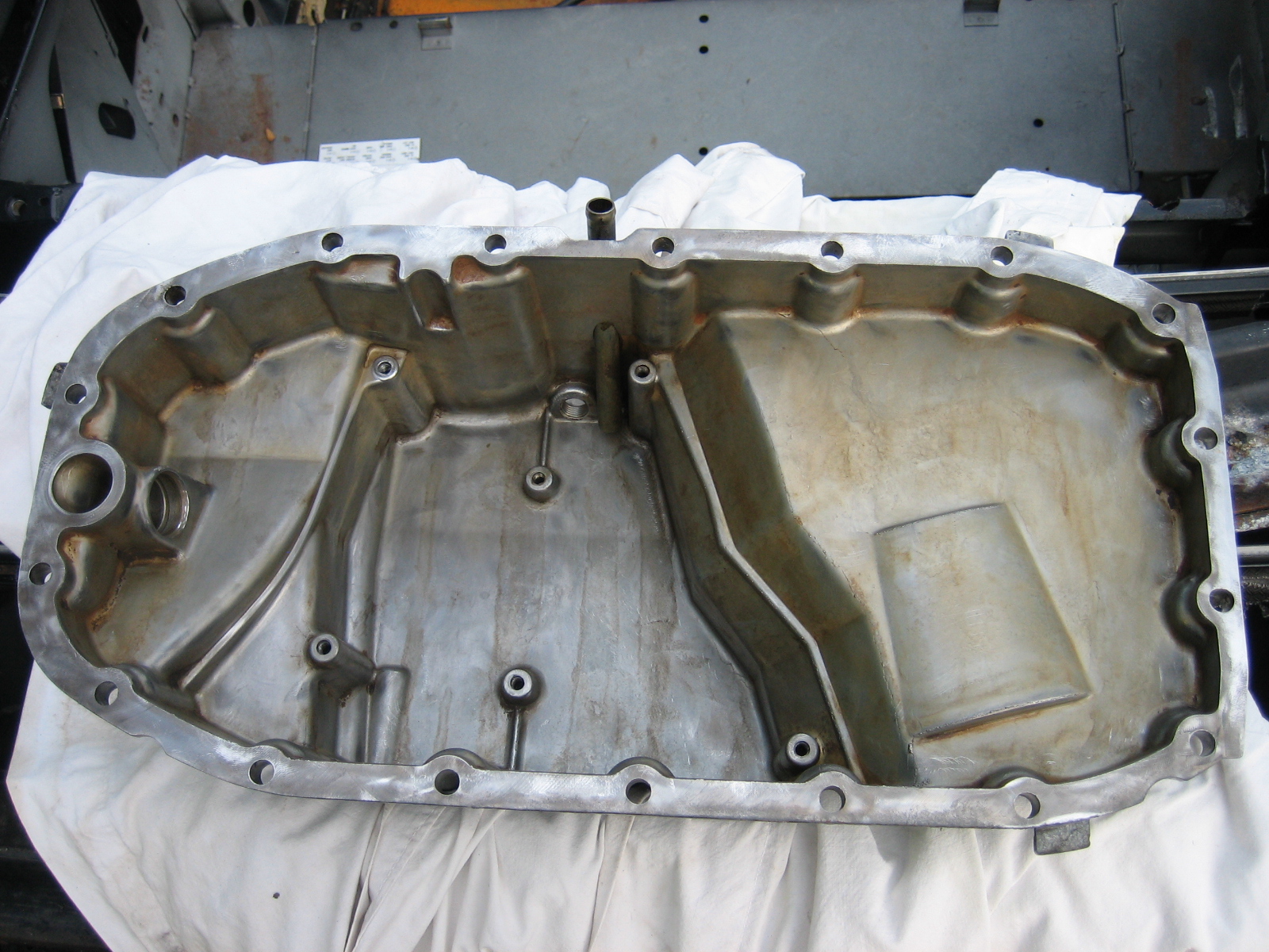

So, Ölwanne ist unten.

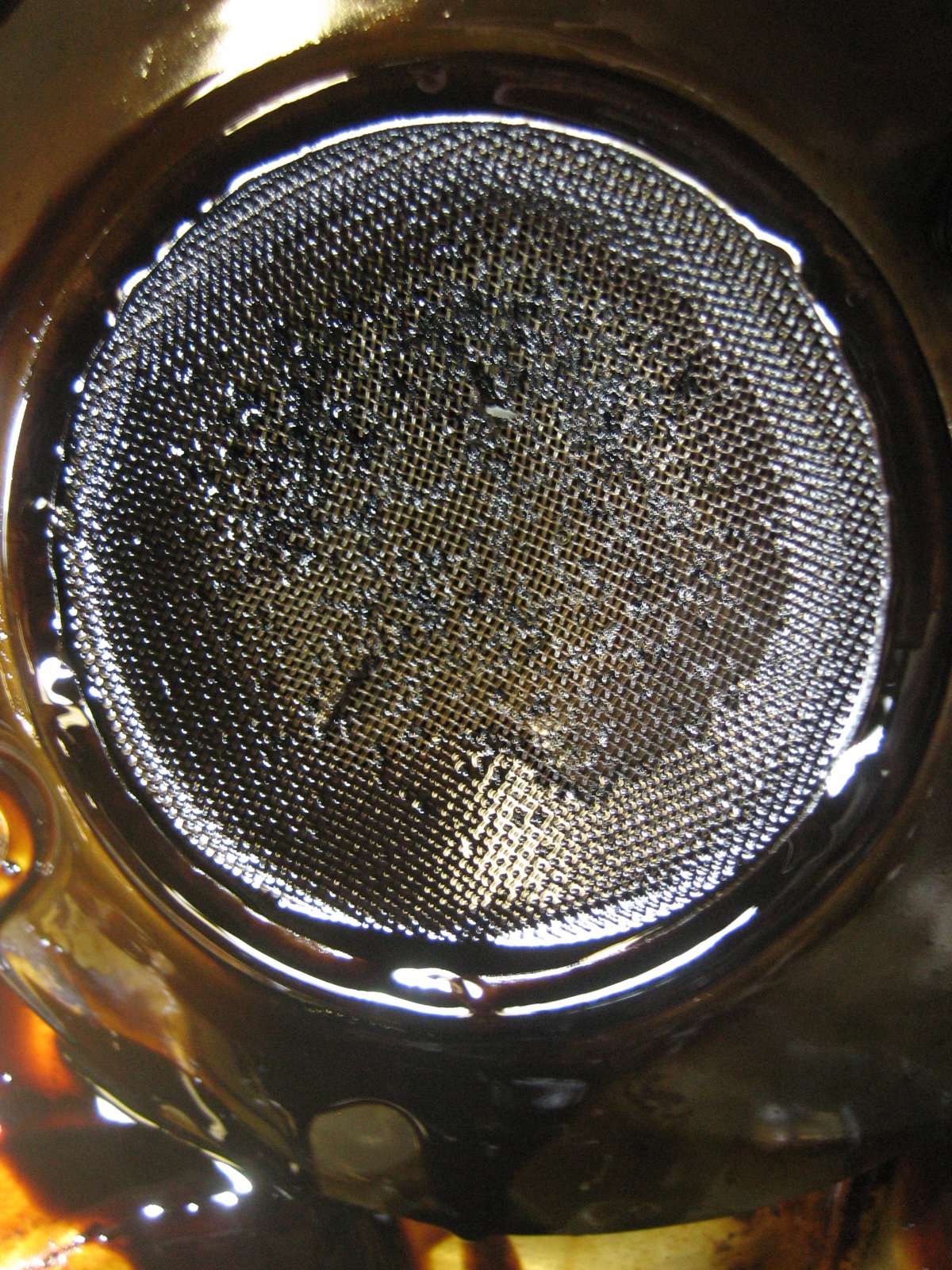

Anbei ein paar Fotos, die den Zustand nach Demontage sowie nach Reinigung zeigen.

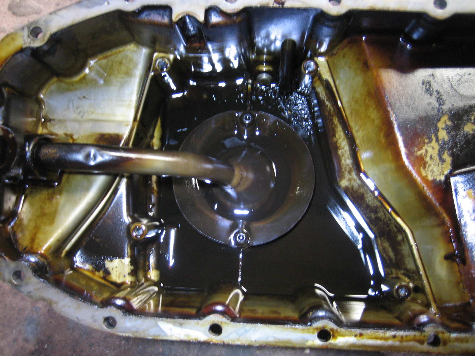

Das Sieb war bei Weitem nicht so mit Spänen zugesetzt, wie ich befürchtet habe, da habe ich damals beim 900 II schon dramatischeres geshen.

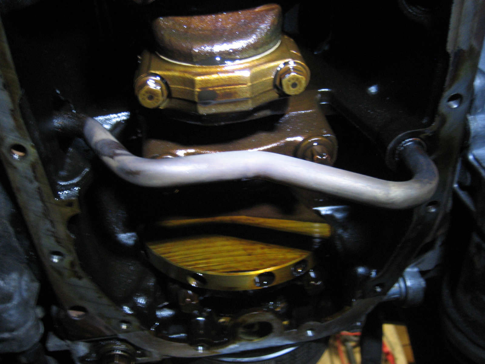

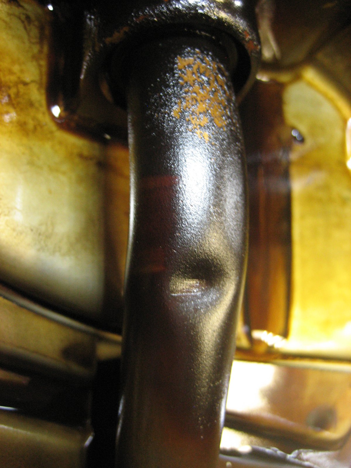

Mir fiel aber sofort die Beule oben am Ansaugrohr auf, siehe Bild, gehört das so??

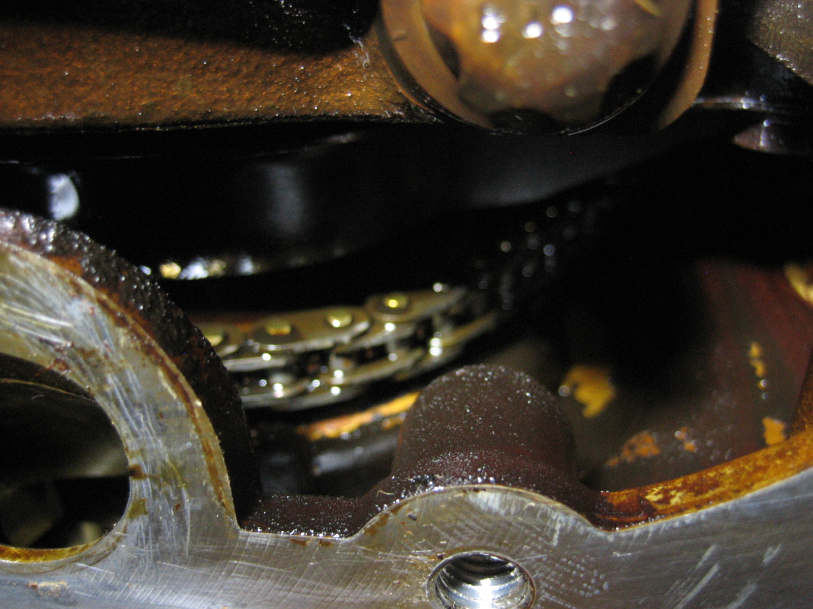

Schaut euch bitte einmal das Bild an, welches das Innere des Kurbelgehäuses zeigt: Da verläuft quer ein dünnes Rohr, und endet im Ölfiltergehäuse.
Ich nehme mal stark an, daß es herausgenommen werden muß, um die O-Ringe zu erneuern, korrekt?
Nur wie macht man das: einfach herausziehen?

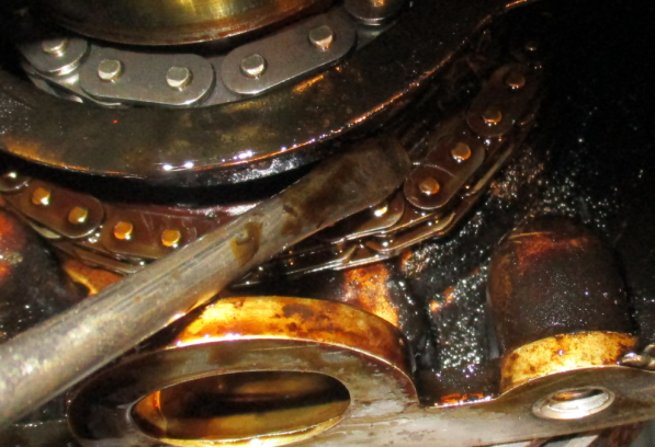

Anbei noch ein Bild mit der Kette: das ist doch die Kette der Ausgleichswellen, oder? Ich würde da ja zu gerne mit dem Bolzenschneider rangehen und dieses m.E. völlig sinnfreie Ausgleichswellengedöns einfach stilllegen.
Was meint ihr dazu?
Was wären die Auswirkungen auf den Ausgleichswellenkettenspanner? Habe die Mimik nicht mehr so genau vor Augen...

Ja, über die Beule war ich auch gestolpert - die ist Serie.
Das Ölrohr: einfach kräftig ziehen.
AGW-Kette habe ich bei meinem 9-5I auf diese Weise gezogen (aber nicht mit Bolzenschneider, sondern Drehmel) - seitdem ist er zwischen 160 und 180 km/h deutlich brummiger. Dem Spanner macht das nix - aber auf die Ausziehrichtung achten, wenn du nicht am Ende doch den Steuerdeckel abnehmen müssen willst... :redface:
Ich will die AGW deswegen aber wieder in Betrieb nehmen.
Rasselt sie denn schon? Kannst du die Kette mit einem Schraubenzieher schon etwas vom Ritzel abheben? Dann wäre es wirklich Zeit, was zu tun...

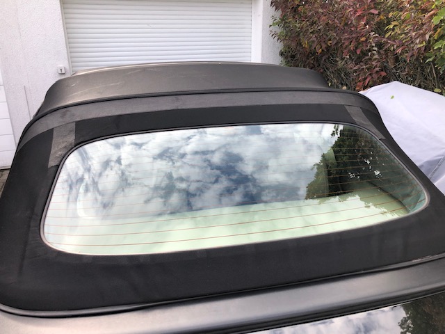

Die sind nicht nur unschön, irgendwann kommt da auch Wasser rein. Ich habe ein bestimmtes Klebeband benutzt, um sie abzudichten und das Verdeck vor weiter fortschreitender Beschädigung zu schützen. Irgendwann wird mal ein neues fällig sein, aber da ich mit dem Cabrio eh zu 98% nur offen fahre (wenns nicht geht, bleibts in der Garage), ist mir persönlich die Optik des geschlossenen Verdecks nicht ganz so wichtig.
Ich habe das Klebeband seit über 3 Jahren auf dem Dach, den breiten auf den Bildern sichtbaren Streifen am 4ten Spriegel habe ich dieses Frühjahr erneuert. Die beiden Stücke zur Scheibe hin sind noch von vor 3 Jahren, davon 2,5 ohne Verdeckfarbe und könnten mal neu gemacht werden. Das Klebeband ist absolut wasserdicht, hinreichend elastisch um auch leichte Kurven kleben zu können, waschanlagenfest und nach Behandlung mit Verdeckfarbe auch sehr UV-beständig.
Das Produkt: https://de.proclima.com/produkte/verbindungsmittel/klebebaender/tescon-invis
Gibts auch bei Amazon.
Ich habe es auch schon für Notreparaturen an Heizungs- oder Ladeschläuchen benutzt und kann es mir im Werkstattalltag gar nicht mehr wegdenken. U.a. ist damit die hintere Flanke des Radhauseinsatzes vorne links an den Radkasten geklebt, weil die Schraubbolzen der Plastikmuttern abgerissen sind. Der Kleber bäckt auch unter Sonneneinstrahlung nicht fest oder wird brüchig und ist mit autolacktauglichen Lösemitteln (Koch Chemie Eulex Klebstoff- und Fleckenentferner 43001) problemlos wieder zu entfernen. Er hält unter Wasser genauso wie bei hohen Temperaturen.
Gaffa, Frog und Konsorten sind absolute Pillepalle dagegen.
Ps: Es klebt sogar auf PE und PP ;)

Moin
Das Rohr unter der Leitung KW wird sozusagen durch die Ölwanne gesichert, in deinem Bild auf der rechten Seite. Die runter ziehen.
...und sodann das andere Ende aus dem Ölfiltergehäuse rausziehen?
[mention=800]patapaya[/mention]:
"AGW-Kette habe ich bei meinem 9-5I auf diese Weise gezogen (aber nicht mit Bolzenschneider, sondern Drehmel) - seitdem ist er zwischen 160 und 180 km/h deutlich brummiger. Dem Spanner macht das nix - aber auf die Ausziehrichtung achten, wenn du nicht am Ende doch den Steuerdeckel abnehmen müssen willst... :redface:
Rasselt sie denn schon? Kannst du die Kette mit einem Schraubenzieher schon etwas vom Ritzel abheben? Dann wäre es wirklich Zeit, was zu tun..."
Kannst du mir das mit dem Drehmel etwas näher erklären? Was ist ein Drehmel...? :redface:
Brummiger: haha, Autobahn fahre ich so gut wie nie...und auch sonst fahre ich selten schneller als 90 km/h. Sofern auf der Bundesstraße hinter mir frei ist, tucker ich schön gemütlich und ohne Streß mit 70 km/h dahin...:smile:
Ob die Nebenwellenkette rasselt, vermag ich nicht zu sagen...hmm...ich bilde mir ein, die Steuerkette rasselt ein wenig...den Schraubenziehertest habe ich noch nicht gemacht, gestern lief mir dann die Zeit weg...
Wie meinst du das mit Ausziehrichtung? In welche Richtung muß ich die Kette rausziehen?
