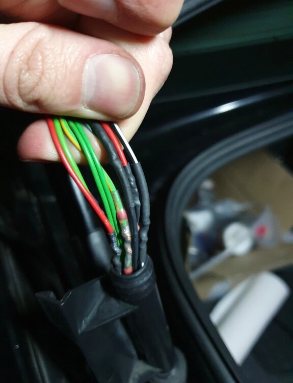

Das sind die Kupferlitzen, kein Rost

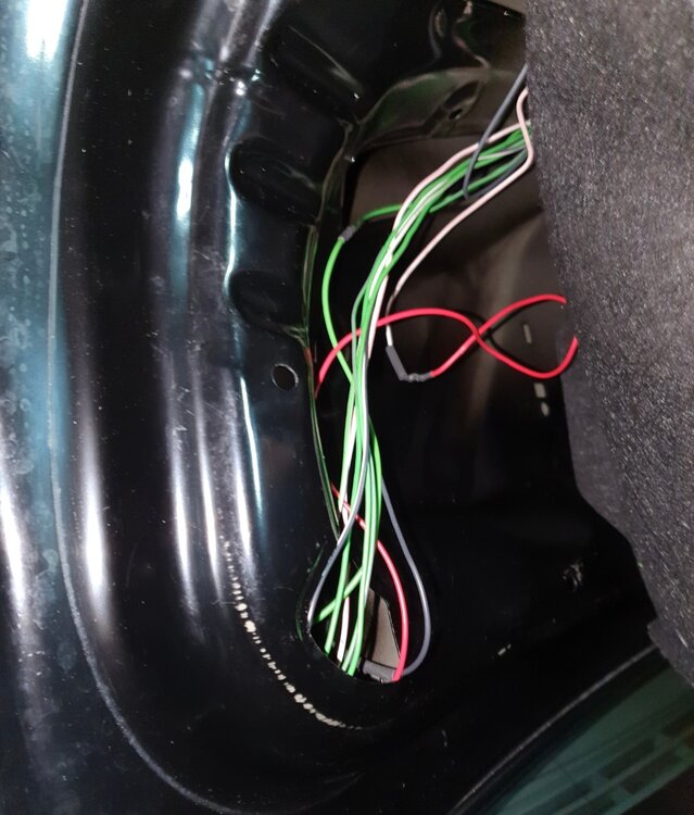

Kabelbaum Heckklappe abgesteckt: PDC funktioniert
Falls ich es geschafft habe, richtig zu messen, kommt bei Zündung an, R eingelegt, kein Strom am Stecker des Kabelbaumes im Kofferaum zur Heckklappe.

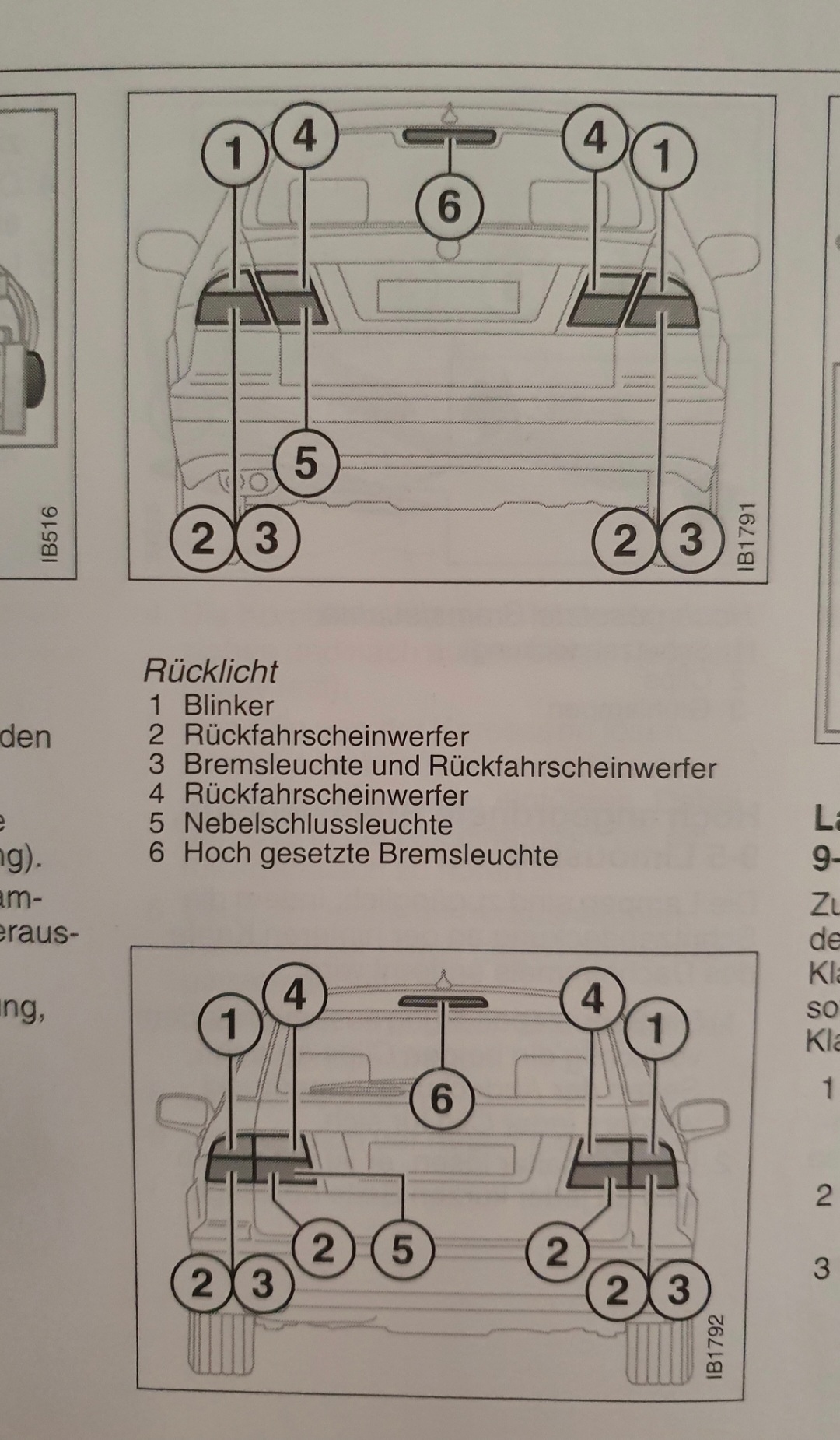

Apropos: Gehört die Birne der NSL zur normalen Lichtanlage. Ich hab gerade ein Foto von vortag des Kaufs angesehen und muss feststellen, dass da auf beiden Seizen innen keine Rücklichter brennen. Gehört das so?

Sind die verbauten Glühlampen korrekt? Nicht, daß da eine falsche Glühlampe für die Marotten sorgt? Statt einer 2-Faden-Lampe eine 1-Faden-Lampe verbaut?
(hat es auch schon gegeben)

Lt. Handbuch sind in der Limo-Heckklappe keine Rücklichter vorgesehen? Aber rechts ist eine Birne bei mir verbaut. Links (die NSL) ist auf jeden Fall nur eine 1-Faden-Lampe verbaut.

... habe ich die Lötverbinder wieder entfernt und stattdessen die Kabel verdreht und einen Schrumpfschlauch drüber ....
Nur verdrillt? Nicht gelötet? Ohne Miniaturquetschverbinder?
Z.B https://www.kabelschuhe-shop.de/WL03-M-Warmschrumpf-Quetschverbinder-05-1mm-rot-Stossverbinder
Hi [mention=7588]Chrisbie[/mention] das ist korrekt. Danke für den Link. Wenn ich mit der Fehlersuche und behebung durch bin, werd ich die Kabel mit den Quetschverbindern sichern.
Verdrillt halten sie gerade auch schon sehr gut
Ich kenne die Limo da nicht, aber ich habe gerade am 2002er Kombi eine Birne gewechselt und festgestellt, dass da auf beiden Seiten eine 2-Faden Birne rein gehört (was sowohl die Kodierung durch die Pins and der Seite aber auch die Kontakte unten im Sockel vorgeben), aber auf einer Seite wird nur ein Faden benutzt, der Sockel hat da auch nur zwei statt drei Drähte dran. Muss man also nicht alles verstehen.
[mention=800]patapaya[/mention] Genau diese Verbinder hab ich :) Mit dem Feuerzeug geht das auch bei genügend Abstand und Geduld.
[mention=2503]Flemming[/mention] Im Handbuch steht zweimal "Rückfahrscheinwerfer" für 2 und 4. Ist an dieser Stelle wohl nicht geprüft worden vor dem Druck

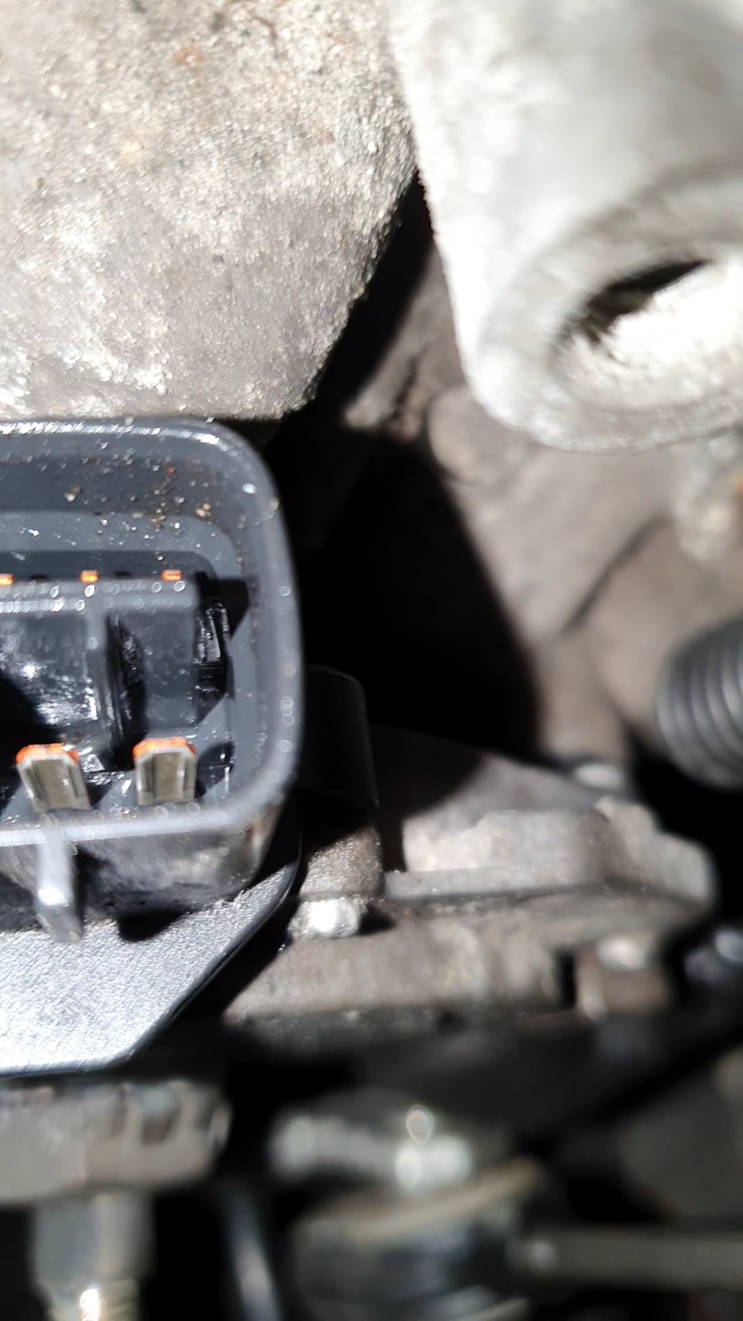

[mention=282]der41kater[/mention] was sagst du zu dem Zustand der Kontakte? Ich kann ihn leider nicht ausbauen, weil die Schraube der Halterung links festsitzt (der Griff der kleinen Proxxonratsche hat sich schon gebogen, und nach "fest" kommt schließlich "ab")
Des weiteren sind alle Kabel vom Getriebe durchgeschnitten ubd neu verbunden worden, das werd ich an nem Sommertag mal "hübsch" machen.
Was ist da im Stecker so nass? Irgendwo hier gibt es eine Anleitung zum überholen des SLS. Da kannst du ihn durchmessen, quer und gegen Masse. Wenn das keine Auffälligkeiten gibt und die Anzeige richtig ist, dann würde ich ihn auch drin lassen.

Das ist bremsenreiniger, evtl nicht die beste Idee...habs danach so gut wie es ging ausgewischt
Die Anleitung hab ich mir schon angeschaut, trotzdem danke :)
