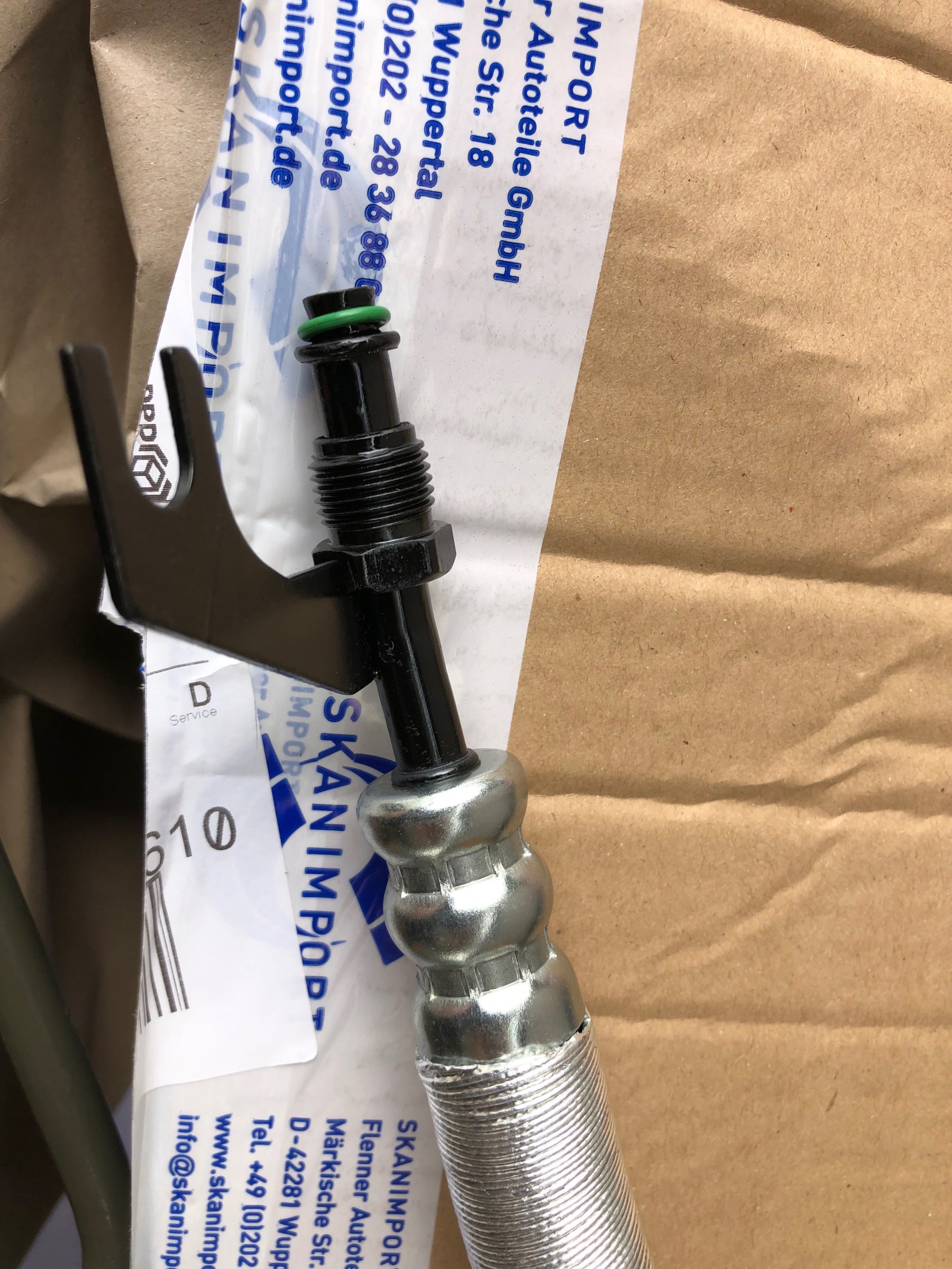

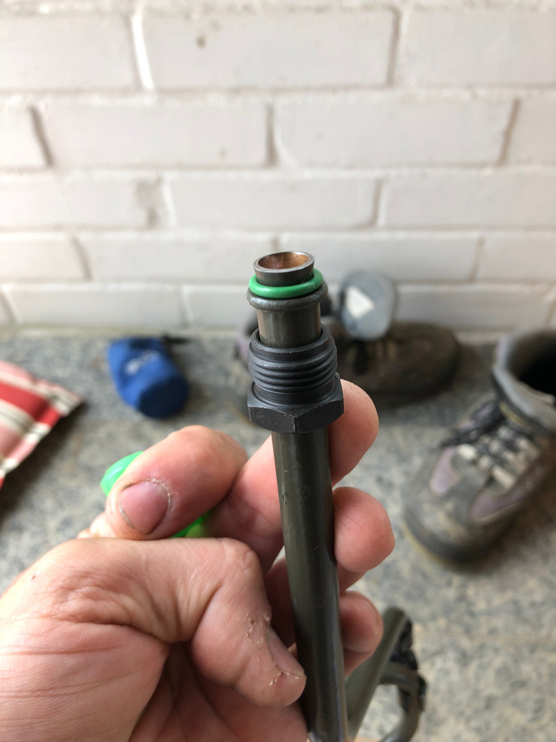

Hi zusammen,
wie im ersten Post angegeben, ist ja bei mir auch der Schlauch, direkt an der Pumpe geplatzt. Ich habe jetzt von Flenner/Skanimport einen Nachbau bekommen. Wollte eigentlich nur den vorderen Teil der Leitung, habe aber jetzt die gesamte Leitung bis zum Lenkgetriebe bekommen. Kosten ca. 135 Euro.
Anschlüsse, Biegungen und Qualität scheint mir perfekt zu sein. Ich werde es gleich verbauen. Jedoch zunächst nur den vorderen Teil...
Anbei ein paar Bilder.
danke und Grüße,
Markus
Ich packe ordentlich Fett zwischen Rohr und Hohlschraube. Oder nachträglich Owatrol rein laufen lassen.
