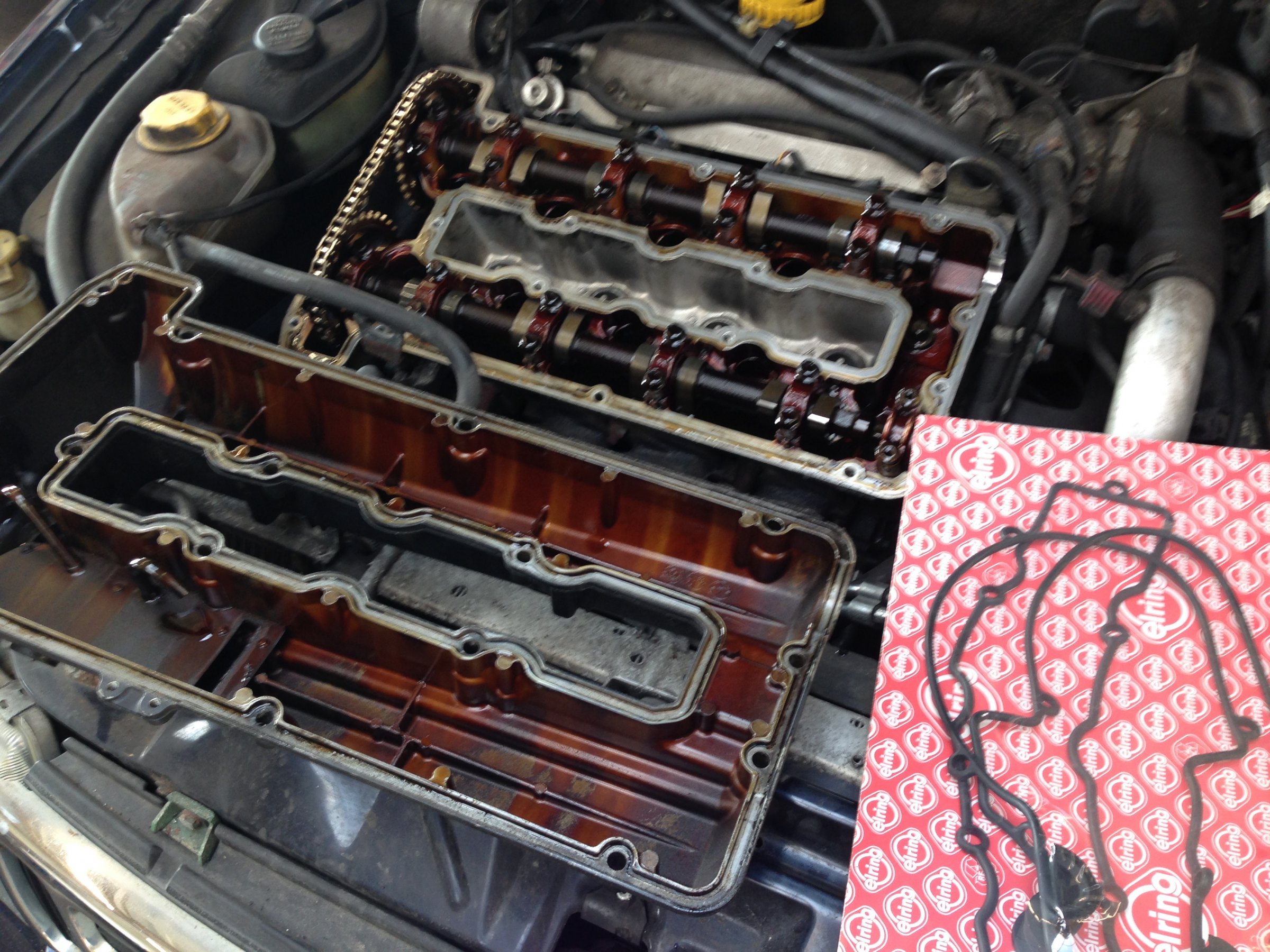

Ich muss es auch nochmal machen - täglich grüßt das Murmeltier. Die gute Dichtung von Elring entspannt sich gerade in der zweiten Woche. Mir ist schon unverständlich, dass man diese - wenn sie in der Orginalverpackung (mit Folie auf auf Karton verspannt) - geknickt und fast gefaltet im Karton zugesendet bekommt. Frei nach dem Motto: Es gibt nichts wo man nich noch Scheiße bauen könnte. Egal, meine Stine ist heute wieder wieder wie die Gräfin selbst elegant durch den wilden Niederrhein gecruist - das entschädigt für fast alles :-)
