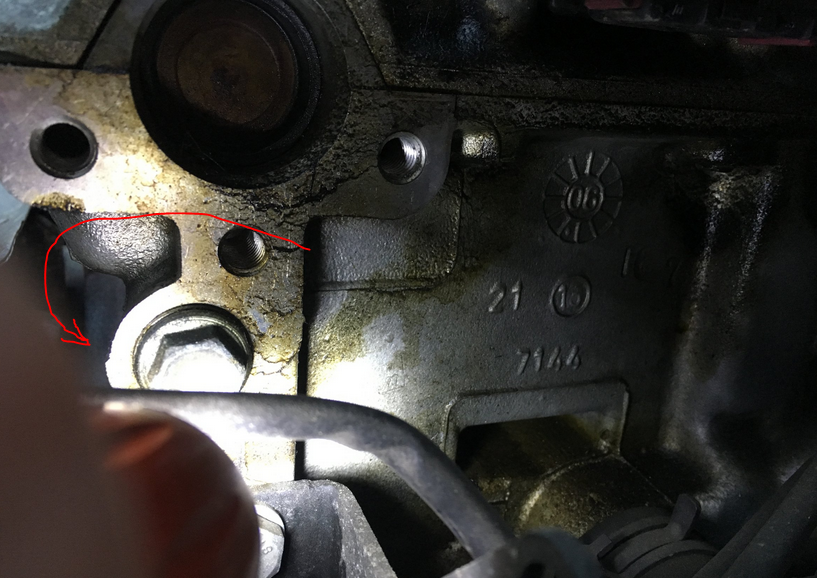

An alle: ich möchte den Hubraum/Motornummer überprüfen, entweder bei meiner Werkstatt im September (die hat grade Urlaub und sie kann es dann bestätigen!), oder ich brauch Hilfe und Zeit dazu, welche ich grade nicht habe. (Darf man noch Saab ohne eigene Garage fahren;-)?) Und die Gänge dann zur Zulassung...

Warum das denn, zum einen ist an Hand der VIN (die nicht gefälscht sein dürfte) nachzuvollziehen, mit welchem Motor das Auto ausgeliefert wurde, und zum anderen wäre (wenn es denn mal gatan würde) an Hand der Motornummer oder/und Messung des Hubs (ggf. +Softwareversion der Trionic) zu verifizieren, welcher denn aktuell eingebaut ist. Ob denn zwischenzeitlich mal ein 2,3 eingebaut gewesen sein sollte, wäre in dem Fall doch auch gegenstandslos. Was braucht es mehr außer einem Minimum an Kooperation und gutem Willen der Zulassungsstelle - oder Durchsetzungsvermögen, falls das nicht vorhanden sein sollte?! Immehin leben wir doch in Deutschland - da sollte die Zulassungsstelle doch von sich aus darauf bedacht sein, dass alles seine Ordnung hat! :rolleyes:

Und ich begreife nicht, warum man keine 10 Minuten Zeit hat, um Zündkassette und Kerzen auszubauen und den Hub zu messen.
Dann weiß man zu 100% was verbaut ist.
