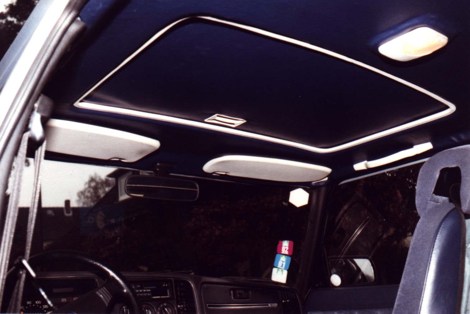

..oder man ist so talentiert wie KLAUS. das sieht wirklich ganz ordentlich aus!
scxy
Das hat mit Talent nichts zu tun.
Mit gut vorbereiteter Schale , dem richtigen Kleber (z.B.Pattex) und dem Stoff nach pers.Geschmack klappt das ganz gut.
Das hat mit Talent nichts zu tun. Mit gut vorbereiteter Schale ' date=' dem richtigen Kleber (z.B.Pattex) und dem Stoff nach pers.Geschmack  klappt das ganz gut.[/quote']
Also wenn Klaus jetzt Hans heissen würde, würd ich schreiben:
Ja, ja der Hans, der kann's ! ;-), denn Klaus mag z.B. u.A. keine Bastelautos leiden...

Ich finde der Himmelstoff passt zu so gut wie keiner Inneneinrichtung des 900, fast immer zu hell, außer bei beigen Velourssitzen vielleicht. Besonders zu den häufigen blauen und grauen Inneneinrichtungen passt das nach meinem Empfinden gar nicht.
Fanden wir auch und haben das Kunstleder vom Sitzrücken aufgegriffen. Hoffentlich kommt's bei sommerlichen Temperaturen nicht wieder herunter. :shame
...klaus' date=' du bist der geborene, wahrhaftige Anti-Tune...[/quote']
Details die i.O. sind belasse ich so, stimmt.
Bitte, bitte, darf ich nochmal ?
Die Zahlen aufm Tacho kann ich jetzt wenigstens "etwas besser" lesen... - war sonst noch was ?
;-) Diesmal berechtigt. Aufgehellt deutlich besser zu erkennen...
Edit: Sag mal bitte, ist der Dachimmel wirklich blau ?, oder muss ich das auch noch ändern ? (wäre kein Problem *g* )
Ja, ja, ist schon blau. Gefällt Dir doch, oder?
Das ganze Auto ist blau (siehe B-Säule, Sitze und Türverkleidung) Wenn Du also noch 'was änderst, dann mach' gleich die Sitze mit. Kannst Du auch Leder?
Danke turbo 9000, (besonders für Dein "Diesmal" usw. *g*)
