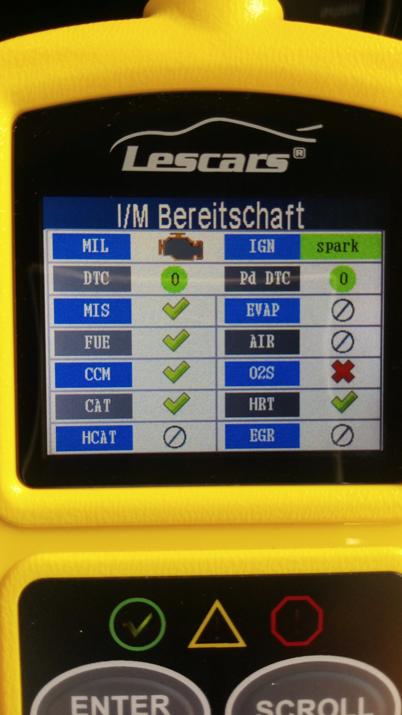

Ausgelesen und keine Fehlercodes vorhanden. Vielleicht kann einer von euch hier etwas erkennen?!

Der im Startbeitrag gezeigte IM-Monitor zeigt auch, dass die Überwachung/Prüfung der Lambdasonde noch nicht abgeschlossen ist.
Wurde kürzlich die Batterie abgeklemmt oder die Stromversorgung unterbrochen? Wenn nein, so liegt hier zumindest ein Fehler vor. Aber selbst bei als fehlerhaft erkannter Lambdasonde müsste der Überwachungsmonitor überall grün oder nicht verfügbar anzeigen. Ein entsprechender Fehlercode würde dann gesetzt werden.
