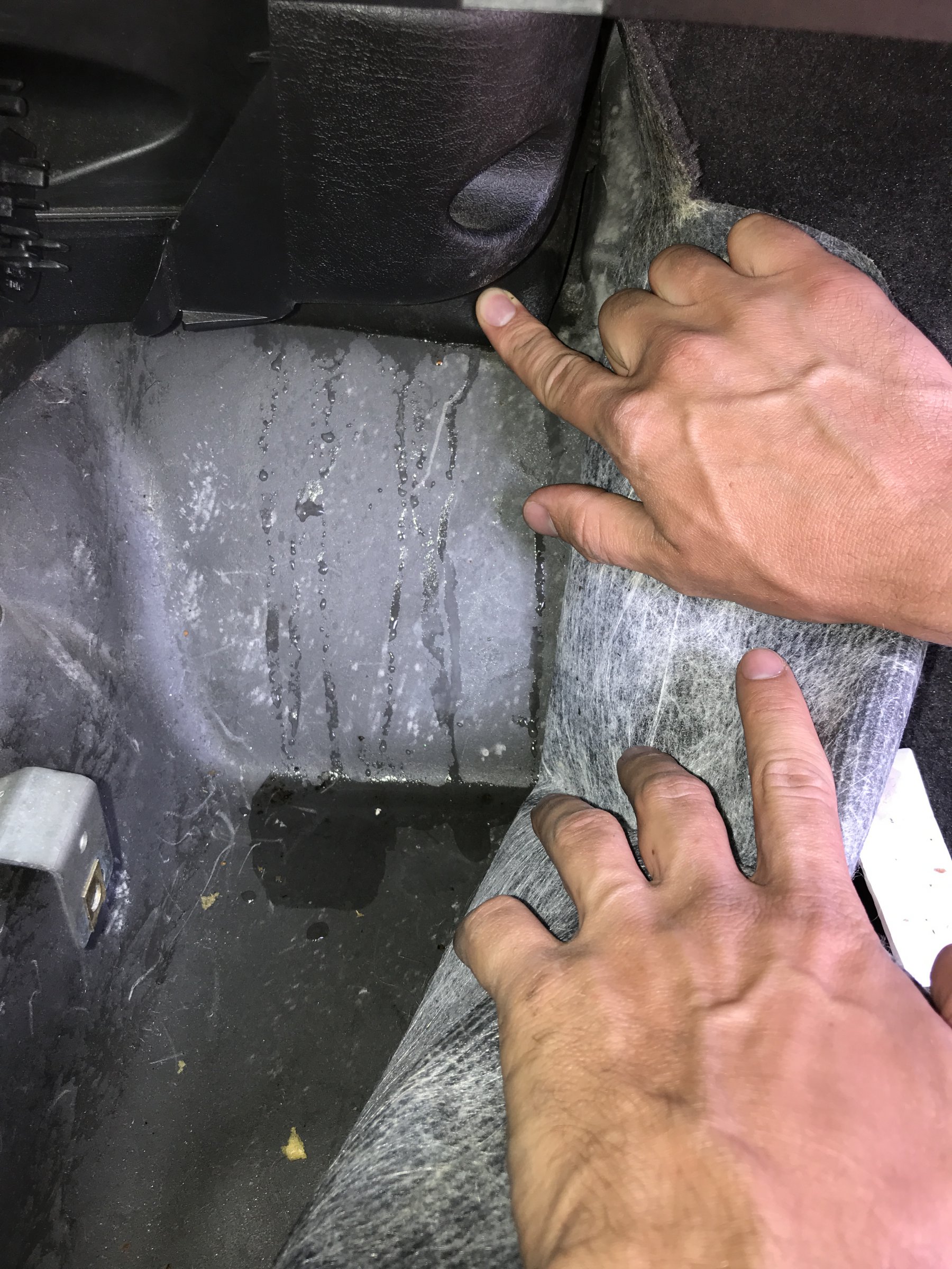

Danke für die schnelle Antwort.
Ich habe gerade mal unter den Beifahrerteppich geschaut und da sieht man die WT-Box ja auch schon.
Darunter war es wirklich trocken nur habe ich eine andere Wasserspur entdeckt. Wenn man auf diesen Schaumstoff (siehe Bild) drückt,
rinnt Wasser heraus dieses hat auch den Boden im Bild bedeckt.
Das Wasser hatte keine Färbung , von daher gehe ich von Regenwasser aus und nicht von Kühlwasser.
Wie kann dies dahin gekommen sein?
Die Abläufe im Wasserkasten waren i.O. als ich sie vor ein paar Wochen angeschaut habe, als ich den Innenraumfilter gewechselt habe.
Und wennd er WT dicht ist, dann bleibt ja wohl doch nur noch die Zylinderkopfdichtung. Ansonsten habe ich keinen Kühlwasseraustritt feststellen können (im Motorraum oder am Kühler).

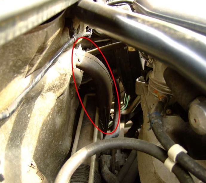

Meinst du diesen Ablauf für die Klimaanlage?
Da ist bei mir gar kein Stopfen mehr vorhanden?!
Erstmal zum Wasser im Fußraum, an der spritzwand hinter dem Motor siehst Du über der Servolenkung eine Gummitülle die aus der Spritzwand kommt, bitte ausbauen unten aufschneiden und alles reinigen.
Danach wird da, wie auf Deinem Bild, kein Wasser mehr fließen.

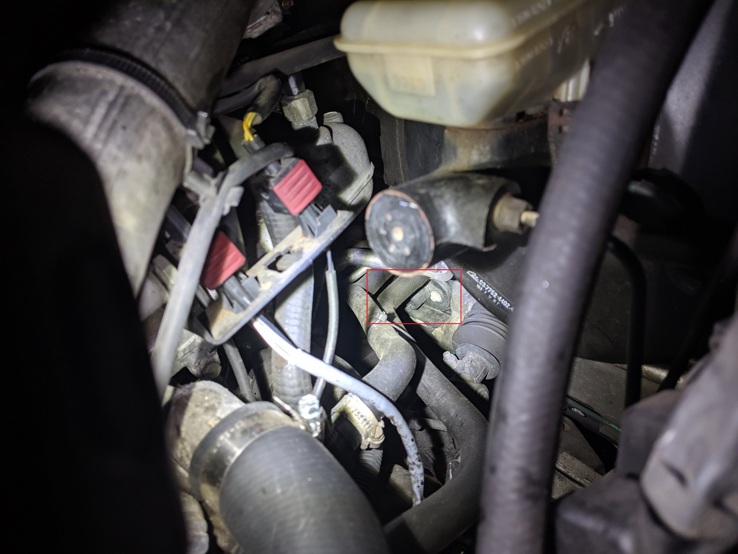

Jetzt zum Wasserverlust Kühlwasser. Inspeziere bitte beide Schläuche die zur Drosselklappe gehen, sehr gern ist es der der Beifahrerseitig an den Motor geht, der Probleme macht..
Befülle das Kühlsystem mal mit einem schön kontrastreichen Kühlmittel.
Verdächtig wäre noch der Deckel des Behälters und das sünne Röhrchen dessen, an dem oben der dünne Schlauch dran ist.

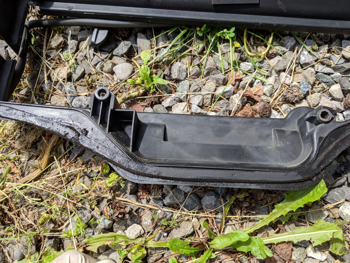

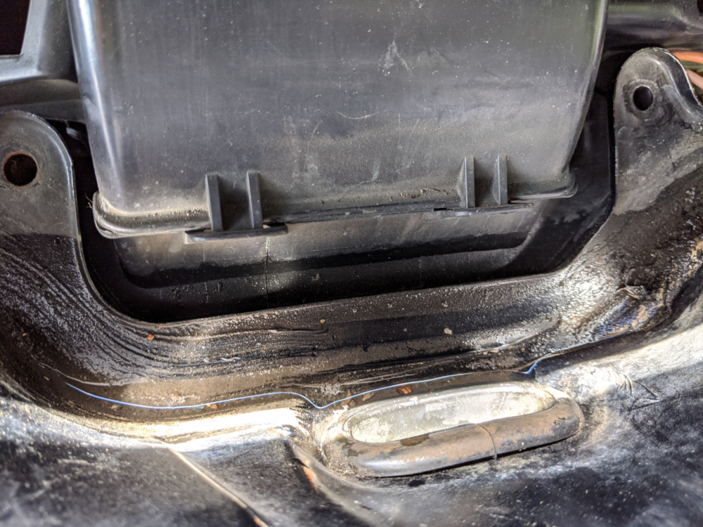

Hallo Saab Community,
ich habe eine Lösung zum Problem mit dem Wasser unter dem Teppich auf Höhe des Wärmetauschers (mein Post vom 16.08.2019) gefunden und wollte diese mit euch teilen.
-> Das Wasser ist tatsächlich über den Wasserkasten eingedrungen
-> Ursache war eine alte, hart gewordene Moosgummi-Dichtung
-> Der Ablauf war i.O. , aber bei einem extrem starken Regenfall konnte etwas Wasser "hineinkriechen"
-> aufgefallen ist das ganze nur, weil die Stelle für eine andere Reparatur freigelegt war
Anbei noch ein paar Bilder von der problematischen Dichtung:
