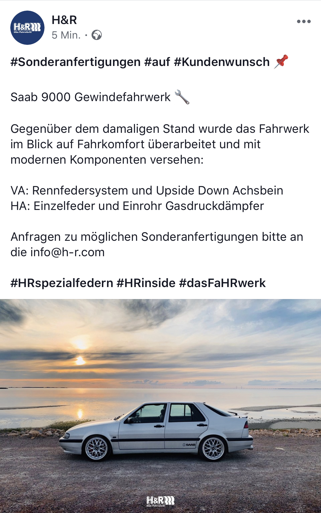

Habe ich erst bei H&R anfertigen lassen :biggrin:B4982C0F-6E90-4B04-998D-2BB6E5627DB8.thumb.jpeg.c2c086b4ad29cae7456c0d63ae2c18bf.jpeg

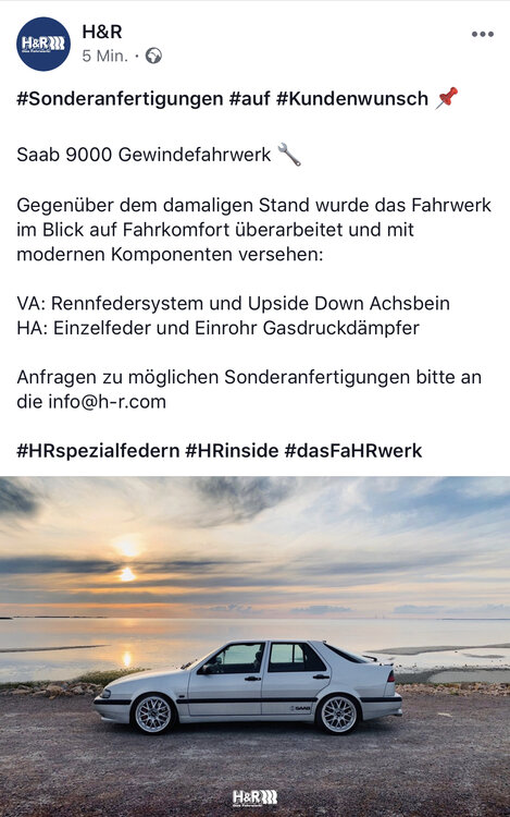

Habe ich erst bei H&R anfertigen lassen :biggrin:[ATTACH=full]165657[/ATTACH]
Bissl arg tief :tongue::biggrin:
Das täuscht, die 18 Zöller lassen das so wirken :cool:
Es ist aber tatsächlich federweg vorhanden :biggrin:
Und Restgewinde auch!!! :dancing:

Kein kompletter Maßanzug, sondern Verfeinerung der Standardkollektion :wink:
