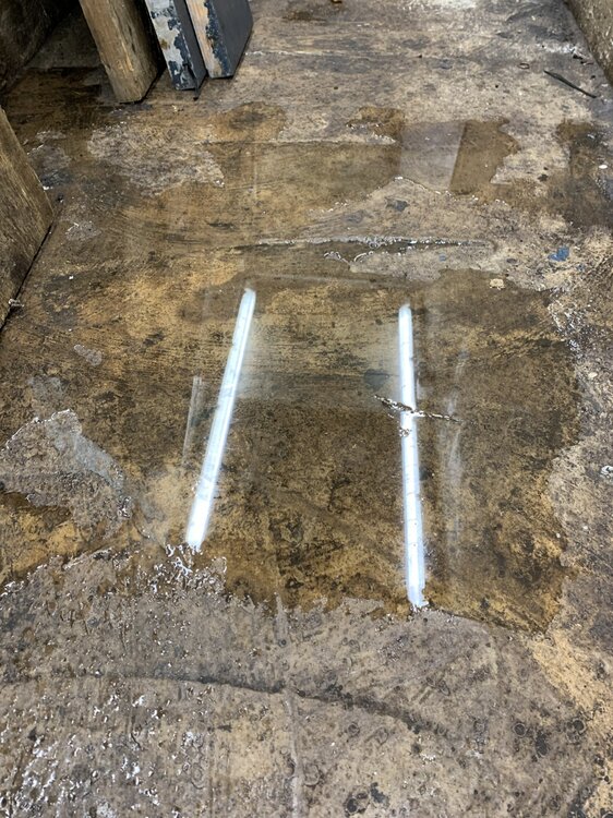

Die Tageszeitung jeden Tag drunter legen hatte sich bewährt.

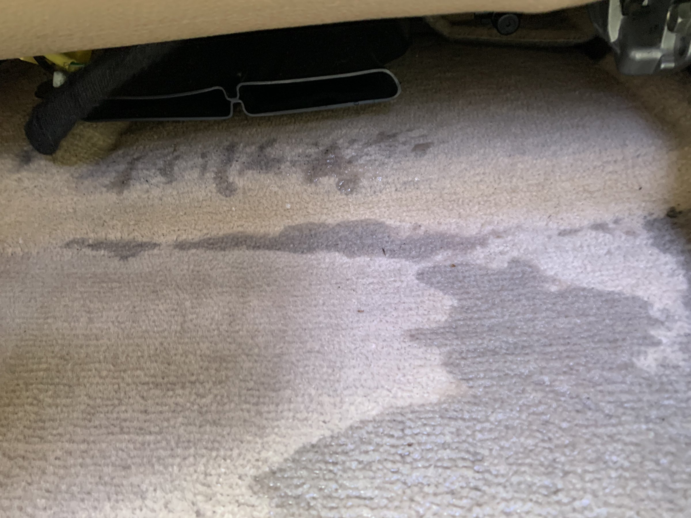

Unten tropft es schön aus beiden Seiten raus. Alles frei. Dennoch gluckert es weiterhin. Ich bin jetzt echt ratlos. 9-5 fahren ist anstrengend .. beim 900/I wüsste ich weiter und meine anderen Wagen sind auch ok .

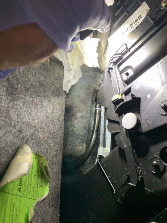

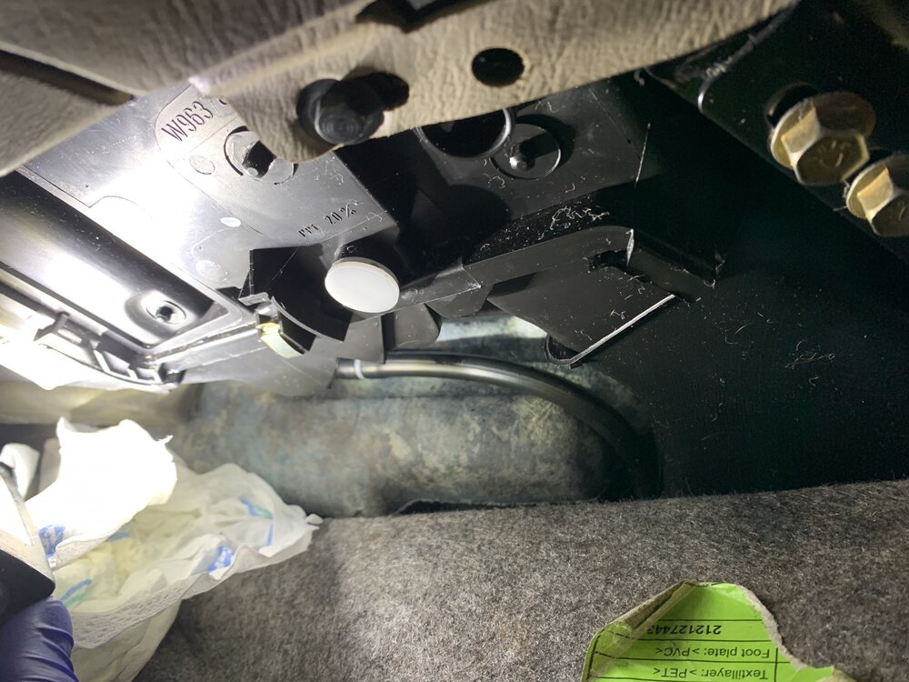

Steht das Wasser evtl. vorne im "Aquarium" und läuft von dort durch die Lüftgungskanäle ins Innere?
Nimm mal die Verkleidung vor der WSS ab.
